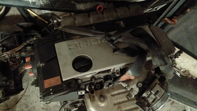

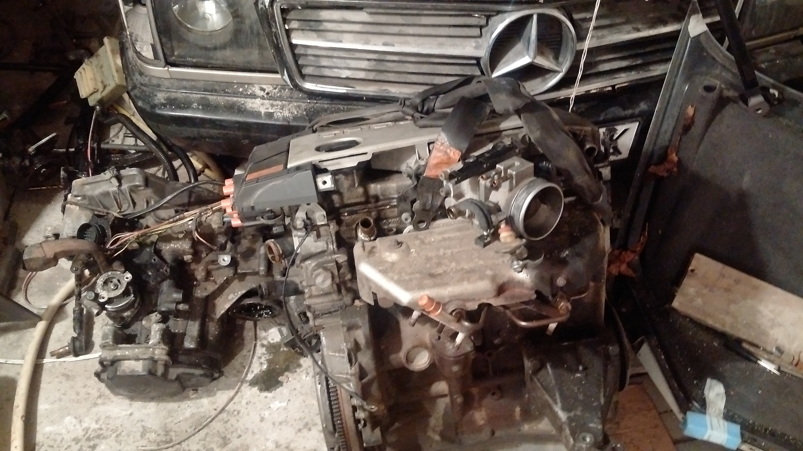

След 4 месеца търсене - най-накрая с документи. Код на мотора ААА 2,8

:11 кърти мивки.... а после и карета :11 Но това не му пречи да е мноооого добро :)
Поздравления за очарователния резултат :beer
На първо четене :bowdown , на второ ... потърсете скоростна кутия съобразена с магаретата в двигатела .....

Благодаря. :smile Баси и животното е това. Трима човека едвам го вкарахме в гаража.
