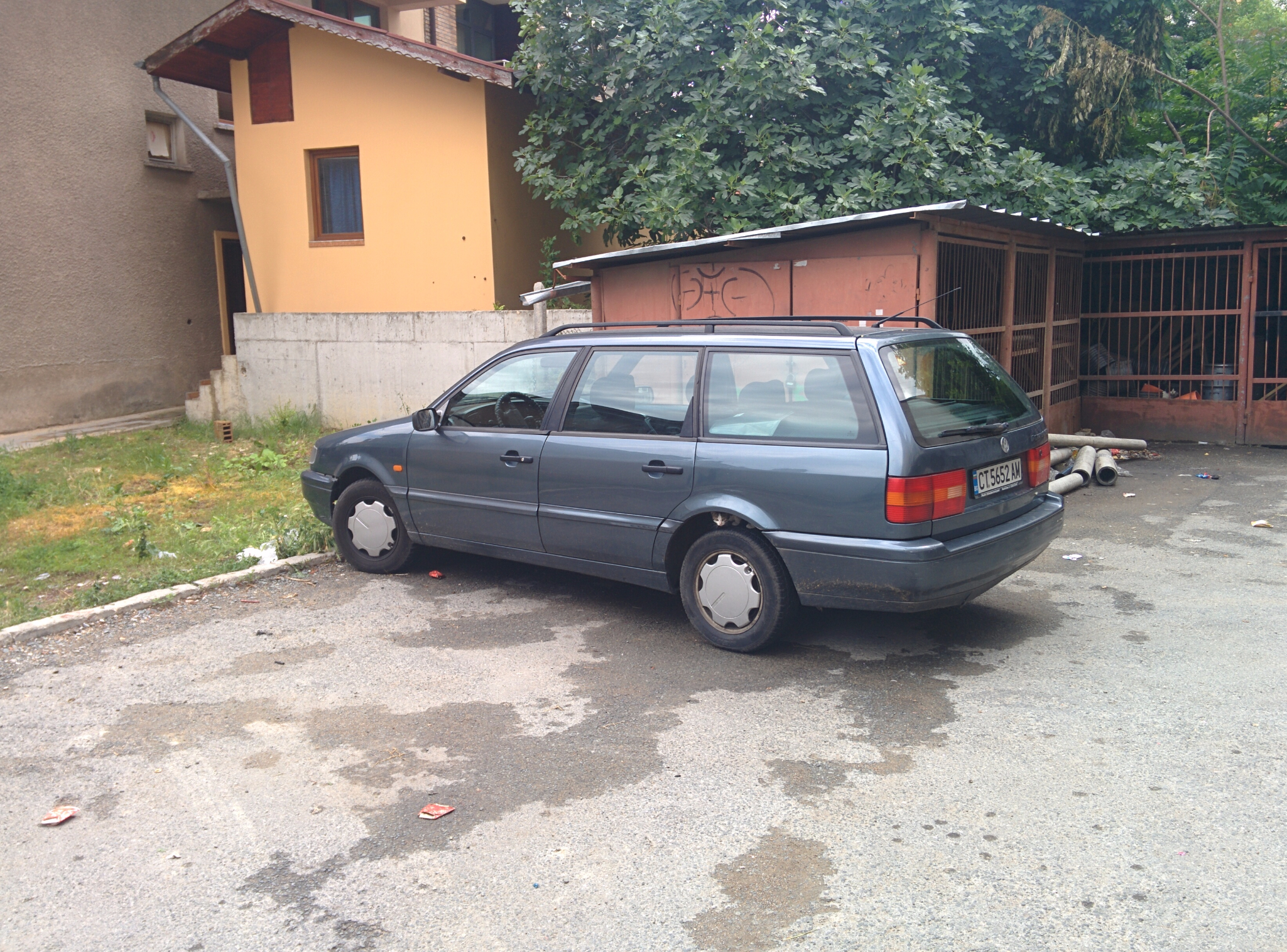

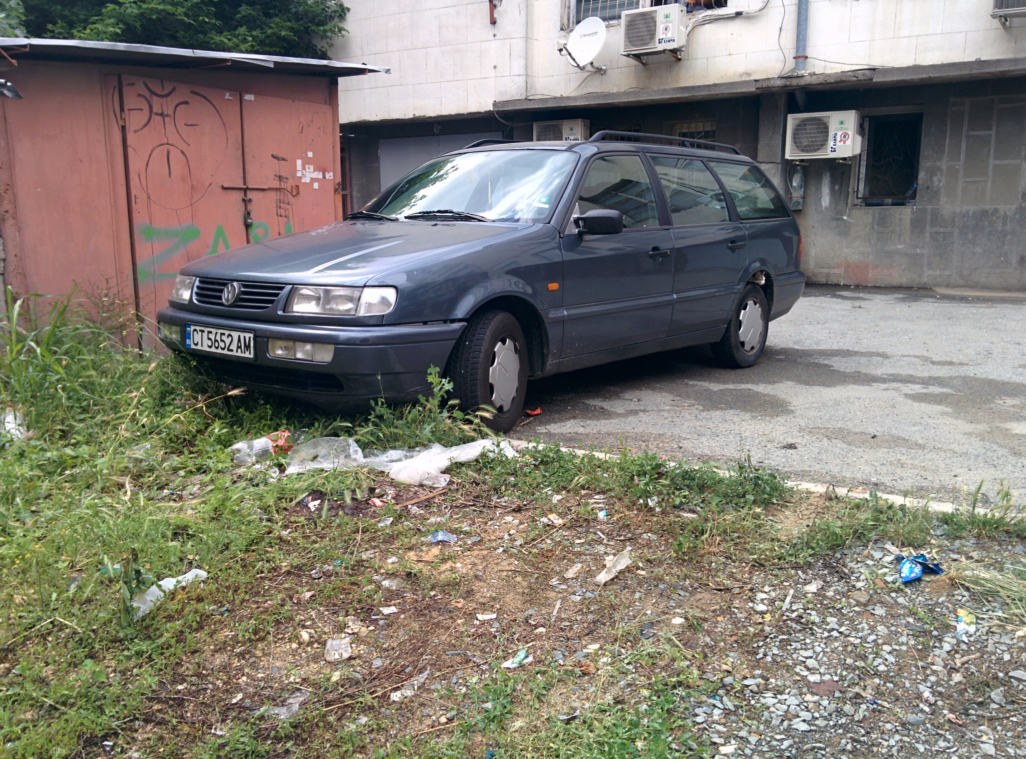

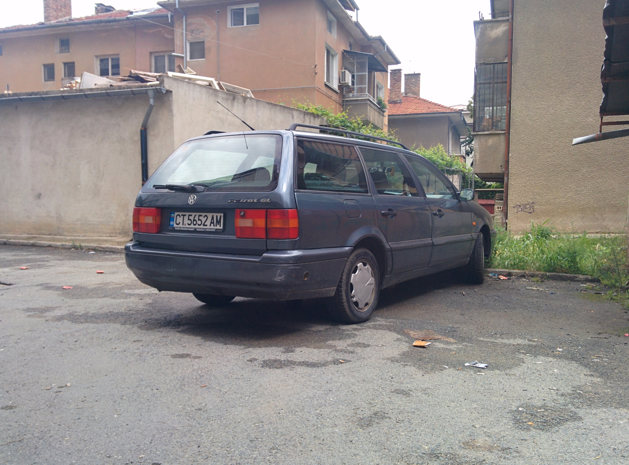

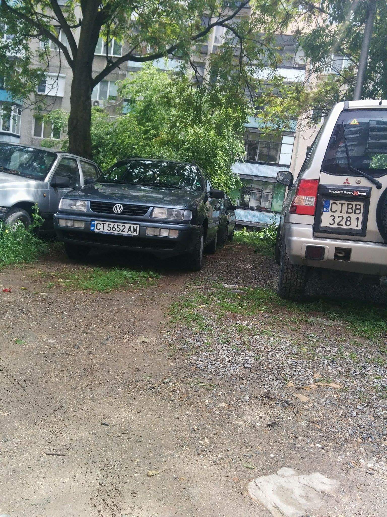

Благодаря за приема и мненията. Прикачвам снимки на количката. Не съм правил диагностика на колата, не съм я водил на сервиз дори, вероятно следващата седмица ще го направя. Все пак искам да я огледа човек, който е наясно с особеностите на модела, да знам какви са и слабостите и да си оправя проблемите, най-вече този със спирачките. Кодът на мотора е ADZ. Като цяло за един месец впечатленията ми са повече от приятни.

Видяхте ли котката на задната гума?
