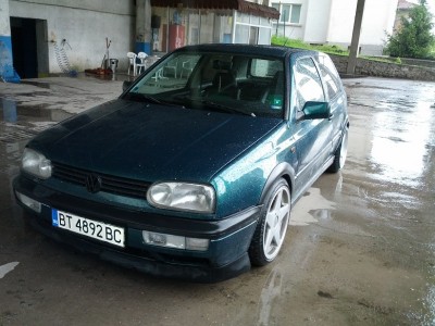

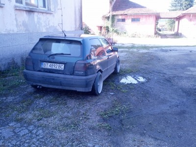

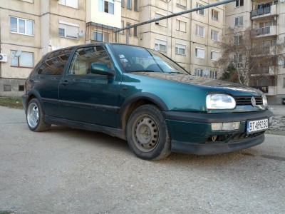

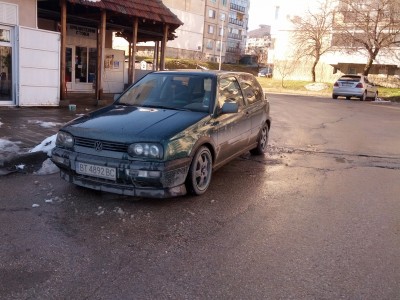

Здравейте, много се чудих дали да пусна тема за ежедневната си кола :) но в крайна сметка реших да видя какви ще са отзивите.

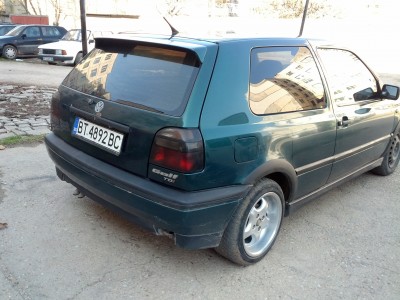

Става дума за Голф 3 ТДИ 90к.с. 1996г които купих в началото на 2013 с мисълта просто да се возя в него и да не правя нищо тъй като имам друга кола която е много по рядка и ценна от голфа а и не харесвам особено Г3 ::P:
За съжаление нямам снимки на колата в състоянието в което я взех но ще опитам да я опиша...гола като пушка без никакви екстри,с железни 13 от зад и 14 за предни джанти, висока като "кънтри" с тесни лайстни на вратите едносекционни фарове само с мигачи в бронята без халогени и бленди без нож и решетки в бронята... с една дума ГРОЗОТИЯ. Прибрах се в къщи след като я взех и жена ми като видя колата и призля :D
Обаче за сметка на грозния външен вид ходовата част и мотора бяха в много добро състояние :)

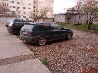

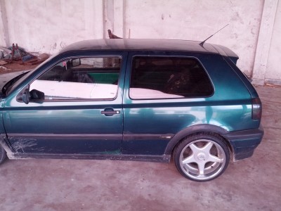

След като я покарах зимата 2-3 месеца в тоя вид почнах да мисля за глупости ::P: и взех ,че и купих една черна Хела меджик колор блек понеже оранжевите стопове стояха много грозно на зелената боя, сложих и халогени и бленди, Пешката ми подари един ГТИ пакет и му сложих 2 джанти 15" които ми се търкаляха в мазата.
2013-03-23 15.11.00.jpg (38.28 KиБ) Видяна 8055 пъти
2013-03-23 15.11.20.jpg (36.07 KиБ) Видяна 8059 пъти
2013-03-23 15.11.39.jpg (40.25 KиБ) Видяна 8061 пъти

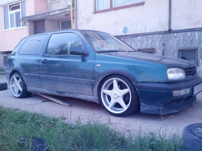

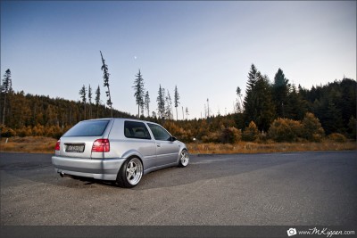

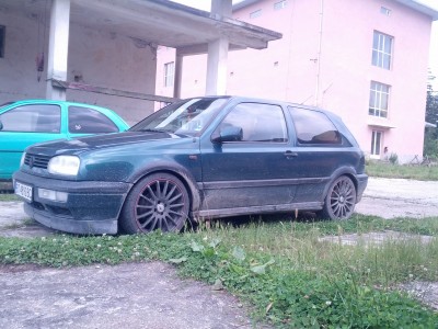

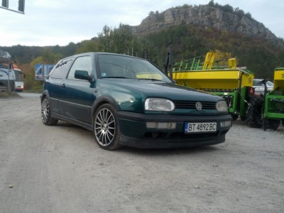

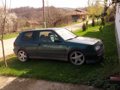

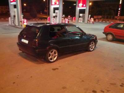

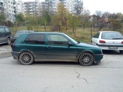

Покарах я месец така и взех ,че и купих един O.Z 16" с които вече почна да заприличва на кола :)
2013-07-21 16.46.16.jpg (40.88 KиБ) Видяна 8065 пъти

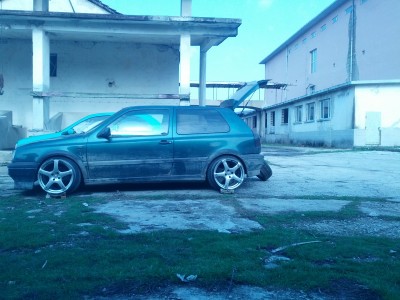

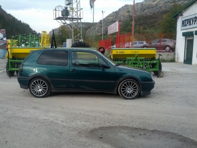

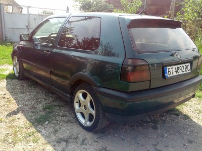

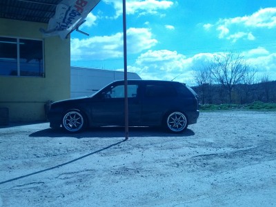

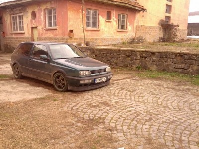

Покарах така известно време и почна да ме дразни височината на колата и реших да и взема спортни пружини и амортисьори, спрях се на Билщайн Б6 (жълти с дебелия стержен) и пружини Айбах Про Кит
След като сложих окачването реших да махна 16-те и да сложа 17, харесах един АЕЗ с гуми 195/40/17 и ги взех.

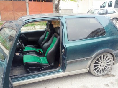

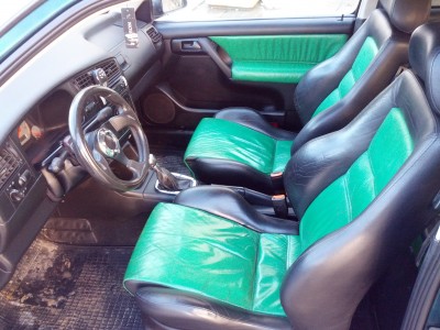

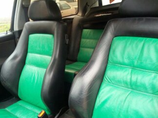

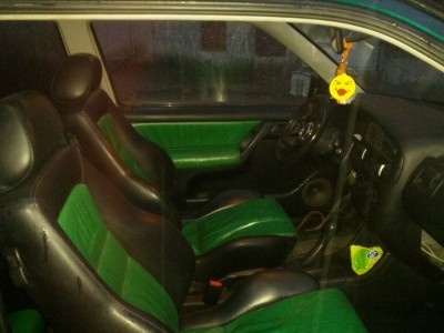

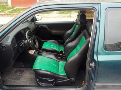

Отдавна ме дразнеха и доста неща по интериора така ,че започнах малко по малко да сменям това онова.

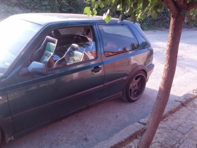

Купих си сиво табло, и някакъв малък волан после почнах да се оглеждам за салон понеже моя беше в окаяно състояние.
Не след дълго и салона изскочи, кожено Рекаро от Колор Консепт (салса гриин)

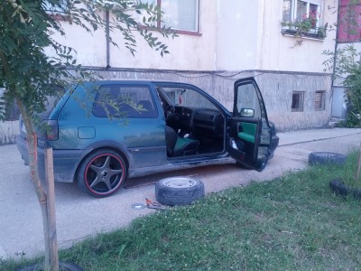

За съжаление салона беше от четириврата кола и корите на вратите не ми вършеха никаква работа и се наложи първоначално да карам със старите платнени, след известно време обаче ми изпаднаха и кори и веднага ги взех но с поставянето им се позабавих понеже колата нямаше ел. стъкла а не исках да правя цигании и да дипча корите за ръчни машинки ето защо първо си набавих ел. стъкла и ел огледала с инсталацията и го сложих. Поставянето си беше цяло приключение понеже не съм се занимавал но накрая станаха :) Впрочем стъклата са от четириврата кола и си пасват 1:1 с двувратите казвам го за информация ако някои се интересува.
След интервенцията със стъклата поставих и корите на вратите както и табелки "колор консепт" на лайстните
Също така си подвързах и подгрева на седалките( след стъклата и огледалата си беше детска игра :) )

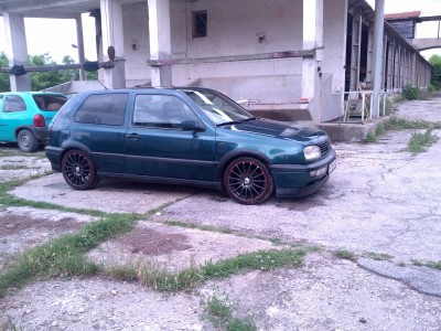

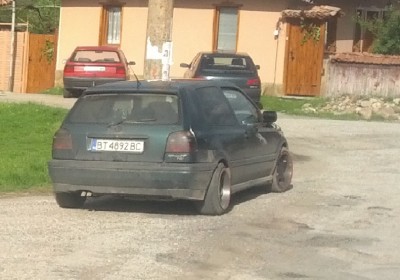

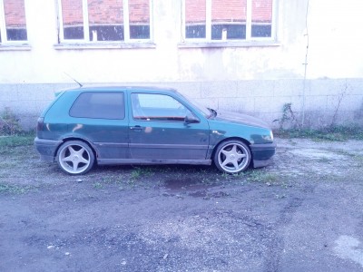

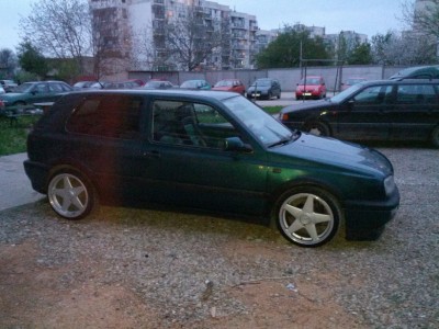

След известно време АЕЗ-та ми омръзна и реших да го сменя с нещо друго, смених няколко комплекта джанти...
2013-12-06 12.54.50.jpg (47 KиБ) Видяна 8040 пъти
2014-03-11 15.26.53.jpg (36.82 KиБ) Видяна 8035 пъти
2014-03-17 12.12.48.jpg (38.14 KиБ) Видяна 8041 пъти

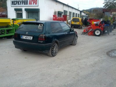

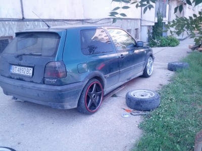

Но определено не бяха точните джанти и накрая пак сложих временно АЕЗ-та но в друг вариант
2014-06-03 15.34.01.jpg (42.4 KиБ) Видяна 8040 пъти
2014-06-16 15.45.22.jpg (47.3 KиБ) Видяна 8030 пъти

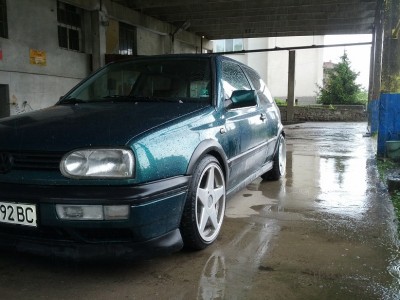

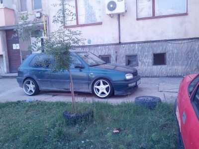

Междувременно сложих и някакви пишман фарове които в началото не ми харесваха но после свикнах с тях и почнаха да ми харесват.
Не ,че се задържаха много на колата в крайна сметка сложих двусекционна Хела :)
2014-02-10 10.08.35.jpg (41.91 KиБ) Видяна 8020 пъти

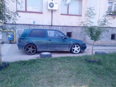

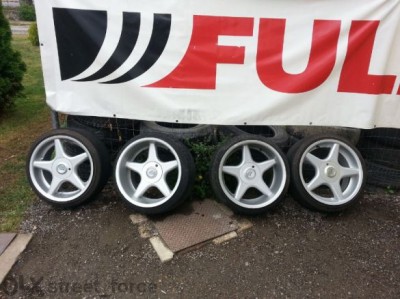

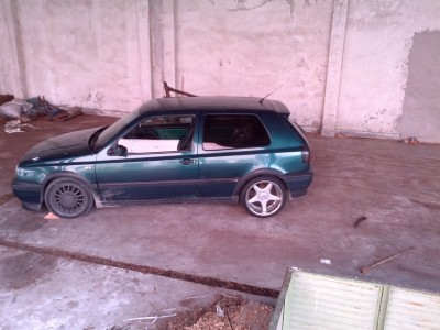

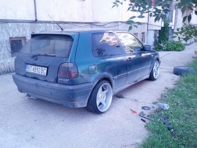

Сложих за малко едни 15" Пауър Тек предни 8J задни 9-ки но неможах да ги изтърпя на колата повече от 2 дни
След известно търсене и услушване най накрая намерих точните(поне тогава така си мислех) джанти за голфа
АЗЕВ А 17" предни 8J задни 9.5J ЕТ30 на които сложих гуми 195/40/17 и 225/35/17 но имах лек проблем със събирането на задните джанти и се наложи лека намеса на един 5кг чук и флекса :) но в крайна сметка ги напъхах в калниците
2014-03-28 18.12.05.jpg (43.67 KиБ) Видяна 8022 пъти
2014-03-30 10.53.08.jpg (42.04 KиБ) Видяна 8027 пъти
2014-04-06 19.54.44.jpg (38.64 KиБ) Видяна 8017 пъти

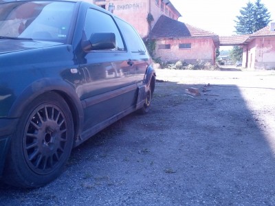

Джантите на живо стояха много добре но ме дразнеха капачките и след известно време си намерих плоски капачки благодарение на Борко( Алпин Jr ) и с тях джантите вече ми харесаха
2014-04-30 15.44.32.jpg (38.68 KиБ) Видяна 8014 пъти
2014-04-30 15.44.39.jpg (36.25 KиБ) Видяна 8013 пъти

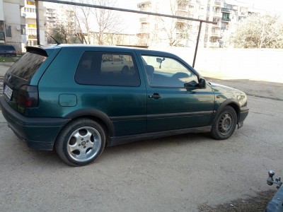

За известно време се бях кротнал докато не ми доиде на ум да пробвам джантите от другата си кола как ще стоят на Голфа :bounce:
2014-06-24 13.46.08.jpg (32.24 KиБ) Видяна 8015 пъти
2014-06-24 13.46.32.jpg (32.51 KиБ) Видяна 8012 пъти
Нямаше какво повече да мисля...АЗЕВ-а отиде в историята и си купих още един Брок Б1 17" предни 8.5J ET35 задни 10J ET20 5x100

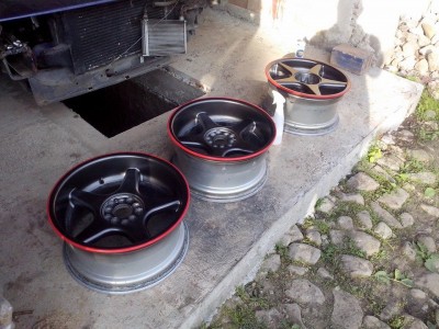

След като купих Брока се заех с решението на първия проблем а именно междуболтовото разстояние от 4х100 трябваше да мина на 5х100. Реших да разпробивамза да имам по голям избор на джанти в последствие но първо отзад трябваше да махна барабаните и да сложа дискови спирачки, което и направих. След това реших ,че ще е глупаво да разпробивам преднитте дискове на дизела понеже бяха малки и така Взех предни дискове и супорти от Корадо Г60 ислед разпробиването им на координатна машина вече бях универсален 4х100 и 5х100 + бонус 280мм дискове и задни дискови спирачки :)
Единия проблем беше решен но остана по сериозния,задните джанти по никакъв начин не се събираха в калника дори и след като ги бях пораздул и орязал заради задните 9.5J на АЗЕВ-а :dknow:
Започнах да умувам какво да направя за да ги събера и докато търсех решение на проблема взех ,че си купих и 3-ти комплект Брок Б1 17 но този път с предни 8.5J ET35 и задни пак 8.5J но с ЕТ13
Първоначално мислех да комбинирам комплектите като си направя един комплект 4 х 8.5J ET35 (без борд) и един комплект 8.5J ET13 предни и 10J ET20 задни ( 4 броя с борд) Като бях намислил да оставя за голфа 4-те 8.5J без борда
Реших и да проверя как ще стоят на колата и ...

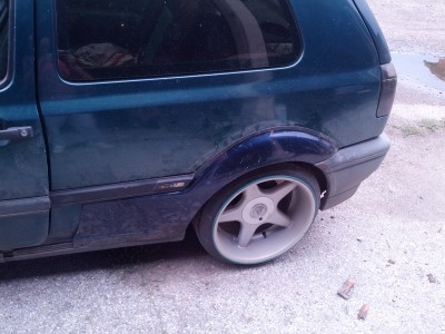

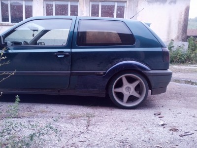

Тогава реших да видя как ще стоят 10-те отзад и определено реших ,че на моя голф му трябват джанти с борд и то 4 бр :ban:
2014-08-03 14.32.25.jpg (41.49 KиБ) Видяна 8005 пъти
2014-08-03 14.33.00.jpg (41.86 KиБ) Видяна 7996 пъти
2014-08-03 14.54.06.jpg (42.4 KиБ) Видяна 7999 пъти
Пробвах и с 8.5J ET13 отзад но не ми хареса
Така ,че последно остана предни 8.5J ET13 задни 10J ET20

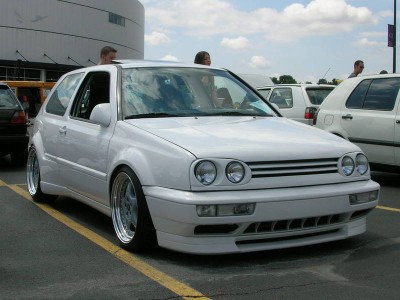

Това беше основния ми замисъл въпреки ,че в един момент залитнах по Golf 3 A59
В крайна сметка се върнах на ABT по няколко причини, броните щяха да са проблем въпреки ,че имаше човек които да ги изработи по снимка но другия проблем тогава ми се стори по голям става дума за веждите от Голф 4 които са много по големи от на Г3 и при поставянето им джанта 17" щеше да стои като 15 на Голф 3.

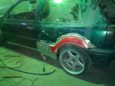

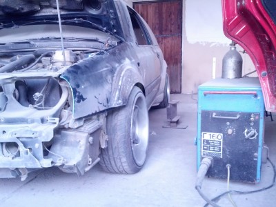

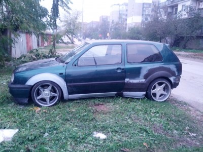

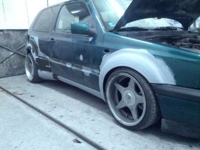

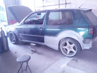

След като концепцията беше ясна започнах да подготвям изпълнението, орязах веждите и сложих джантите за да добия представа колко трябваше да раздуя колата
2014-09-11 10.36.13.jpg (37.46 KиБ) Видяна 7970 пъти
2014-09-11 10.37.11.jpg (44.01 KиБ) Видяна 7976 пъти

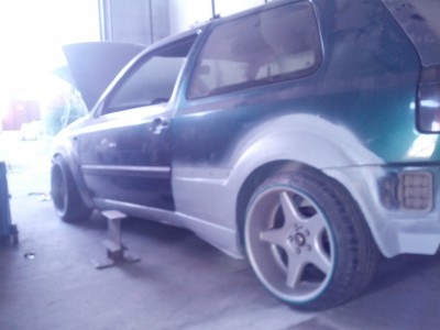

За половин час изрязах една вежда от Корадо и грубо я оформих за да добия представа как ще застане на колата
2014-09-01 12.27.34.jpg (37.33 KиБ) Видяна 7983 пъти
2014-09-05 12.18.08.jpg (40.78 KиБ) Видяна 7977 пъти
2014-09-05 12.18.35.jpg (33.57 KиБ) Видяна 7971 пъти
Хареса ми как стана и се захванах да търся калници от Корадо за донори...цели 4 броя загинаха заради моя голф :bum:

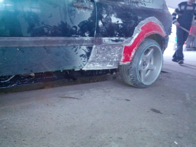

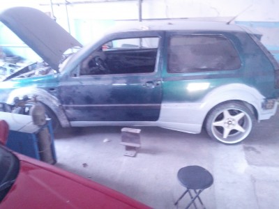

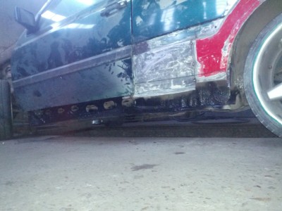

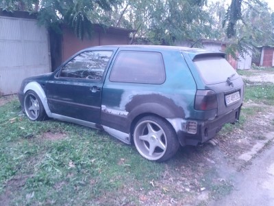

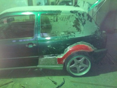

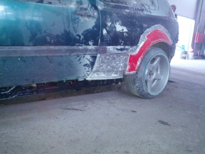

Поръчах и нови прагове и след като дойдоха и те започнахме префасонирането на голфа в ABT
2014-09-28 18.07.54.jpg (30.16 KиБ) Видяна 7971 пъти
2014-09-28 18.07.55.jpg (30.76 KиБ) Видяна 7975 пъти
2014-09-28 18.08.17.jpg (30.3 KиБ) Видяна 7972 пъти
2014-09-29 19.05.17.jpg (31.56 KиБ) Видяна 7969 пъти
2014-09-29 19.06.40.jpg (27.14 KиБ) Видяна 7982 пъти
G60
Re: Golf 3 tdi...
Мнениеот G60 » Пон 03 ное 2014 10:23
При правенето на колата съм се старал да направя всичко както трябва за да няма бъдещи проблеми с ръжди и корозия, незнам дали някои от вас се е занимавал да заварява нещо по Голф 3 но определено това нещо е с много тънка ламарина и по нея се работи особено трудно. След като видях за какво става дума реших ,че единствения начин да запазя колата за по дълго време е да купя качествени антикорозионни материали с които да обработя всички места по които евентуално може да избие ръжда.
За целта навсякъде където имаше гола ламарина и заварки намазахме обилно с преубразувател за ръжда на Вюрт, след което напръскахме почти цялата кола с епоксиден грунд на Новол които не пропуска ръжда и върху него може да се китосва и боядисва, не е много евтин но си струва парите. След грунда абсолютно всички фуги и заварки са намазани с Полиуретан пак на Новол.
Накрая подкалниците, пода отдолу и вътре в купето, задните панели от вътрешната страна, гредите на праговете както и самите прагове преди да ги заварим ги напръскахме с шагрен пак на Новол.
След боядисването на колата имам намерение да я напръскам и със смазка,грес или масло още не съм решил кое точно от трите.
Смятам ,че ако тези интервенции не са достатъчни да спрат корозията няма какво повече да се направи :)

С тенекеджииската работа приключихме и в момента сме на етап пдготовка за боядисване, надавам се до месец да свършим и с боята.

Ако имаш предвид чупката на прага няма как да я няма,стремя се да направя колата точно копие на АБТ и там тази чупка си я има както и прага слиза леко надолу, освен това колата е раздута с 10см навън така ,че е невъзможно да няма чупка. След като се китоса няма да изглежда толкова грубо и ще добие съвсем различен вид.
https://www.google.bg/search?q=golf+3+abt&espv=2&biw=1440&bih=785&tbm=isch&tbo=u&source=univ&sa=X&ei=AVJXVN_5JvKM7AbEu4GYBg&ved=0CCkQsAQ#facrc=_&imgdii=YbDh41kyag2ybM%3A%3BDalTw_M6WDD0YM%3BYbDh41kyag2ybM%3A&imgrc=YbDh41kyag2ybM%253A%3BZoJrWWAcc-EfJM%3Bhttp%253A%252F%252Fi148.photobucket.com%252Falbums%252Fs29%252FTurboDube%252FVAG%252FMark%2525203%252FMK3GolfVR6-ABT-CupKit.jpg%3Bhttp%253A%252F%252Fforums.kilometermagazine.com%252Fshowthread.php%253F5394376-Jetta-GLX-Body-Kit%3B800%3B600
