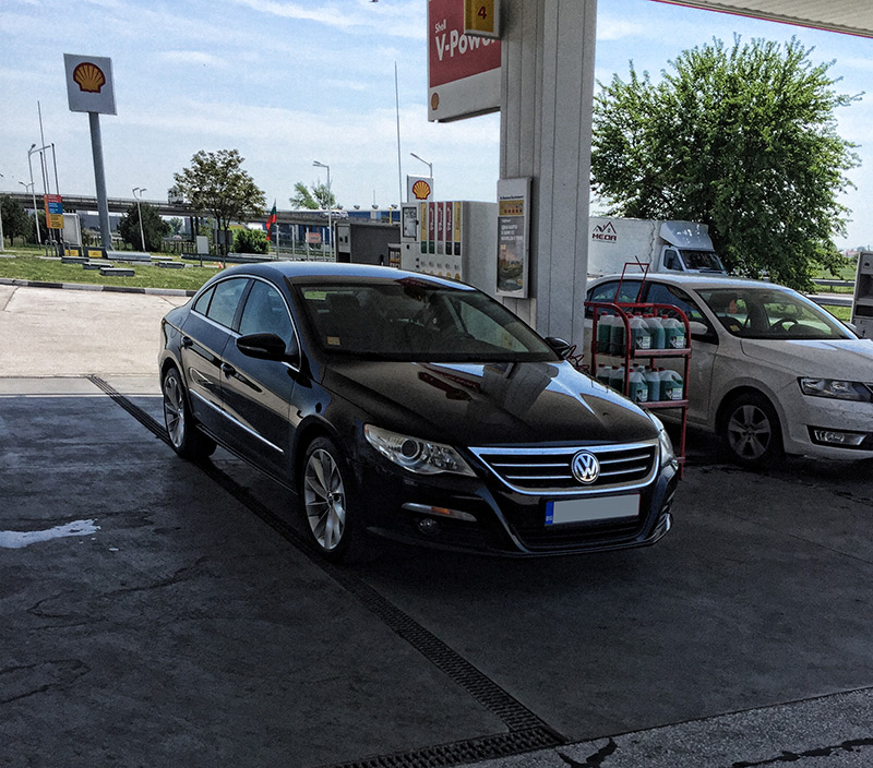

От няколко дена съм собственик на Passat CC първа генерация. Все още не съм пипал нищо по нея, преди да я купя я прегледаха в официален сервиз и момчето каза, че просто няма никакъв проблем и колата е абсолютно в ред. Показаха ми сервизната история на компютъра, за тези 8 години на колкото е, е имала около 20 посещения в сервизи в Швейцария и е сменяно какво ли не, списъците бяха огромни което малко ме изненада. Даже при последното посещение, което е било преди 2 месеца са сменени всички масла и за сега съм решил, че няма да ги сменям пак а ще карам докато дойде време. Направи ми впечатление, че мотора на колата не е мит, но в същото време съвършено чист. Не знам дали ми се струва, но колата вътре в купето е супер тиха все едно карам електромобил и не се чува двигател. Може да ми се струва тиха защото досега съм карал само резачки, които така или иначе много бръмчат.
Единственото нещо, което ме притеснява е че постоянно ми мига лампата за ниско налягане в гумите. Замервах ги поне 4 пъти с различни уреди и всички са според указанията. Възможно ли е да е от гумите, които са Клебер и са от онези меките? Другото нещо е, че понякога/рядко аутохолда не се включва когато стартирам мотора и не мога да го включа чрез натискане на бутона. Общо взето колата има сериозно оборудване - завиващ биксенон / подгряване на предно стъкло/ подгряване и обдухване на всички седалки / дисктроник / лайн асист - което даже не знам какво точно е / място за хард диск в жабката което също не знам как се ползва сигурно има и неща които тепърва ще ги научавам.
