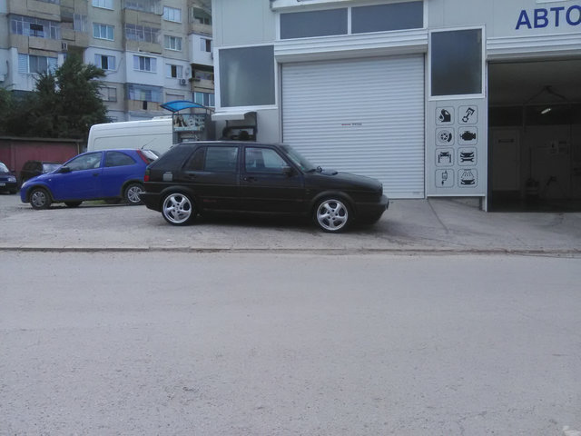

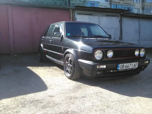

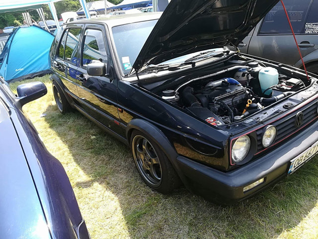

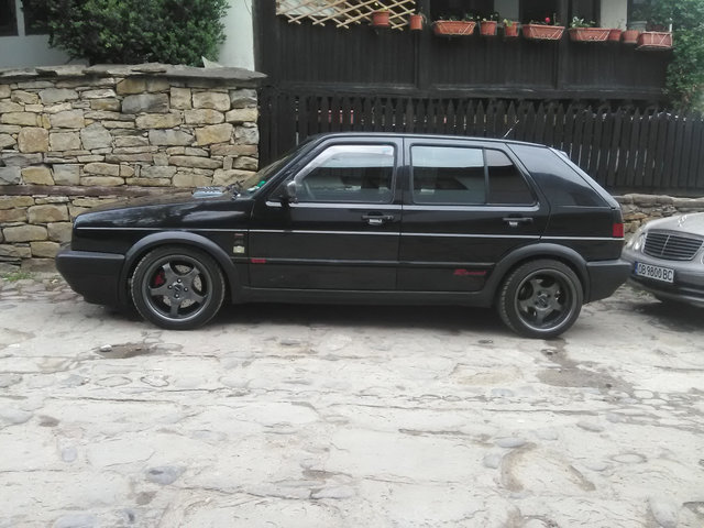

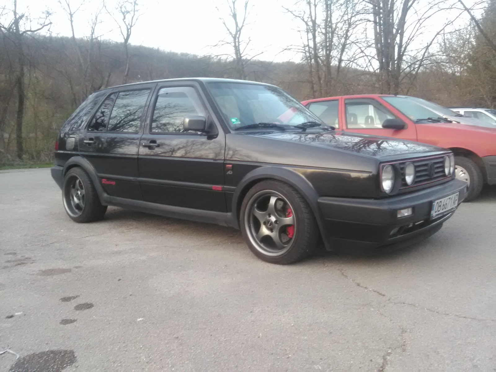

Здравейте. Наскоро си взех моят Голф 2, и реших да го покажа и на вас. Като цяло по колата е свършена страшно много работа. Може да има неща, които няма да ви харесат, но мен лично тази кола ми допада на 100% . Колата е правена преди около 5 години, наблюдавал съм процеса на работа и все си виках 'кога и аз ще си имам такава кола?' Ето, че така се завъртяха нещата и ненадейно купих колата.

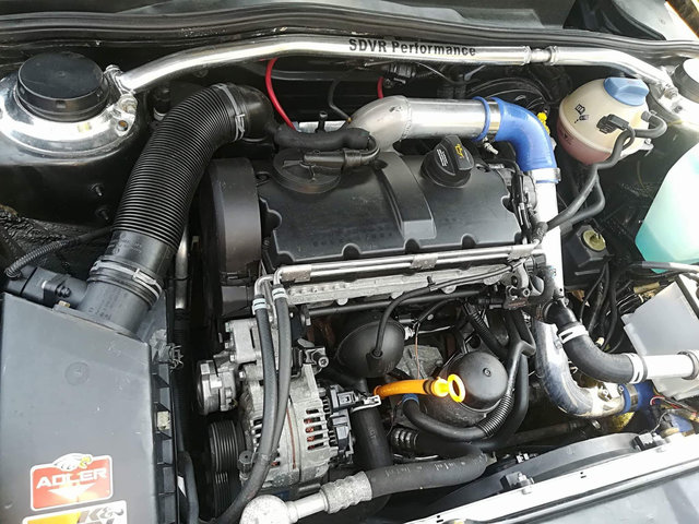

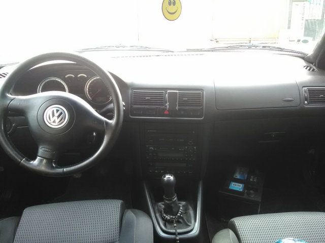

Та за колата, най- важното, няма ръжди. Има тук там забележки по боята, минимални. Двигателя е дизелов от г4 131к.с., 6 степенна скоростна кутия, хибридно турбо гтб1752вб, челен кулер и чип на Брезел. Интериора е изцяло на г4, има и климатроник, който също е направен и работи. Спирачките са 288мм. отпред, като съм подготвил и 312, които още не съм сложил. Отзад са 256 мм. Сервото също е от мк4 и колата спира много. Регулируемо окачване, генерацията е на ф60 отпред до отзад с едно резонаторно гърне. Джантите за спорт пакет Борбет предни 7.5ж с 20мм фланци, а отзад са 9ж.
Не съм правил все още нищо по колата освен да я сваля малко и сложих една добавка за предния капак.

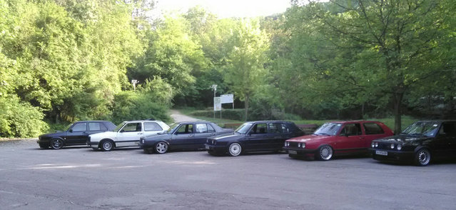

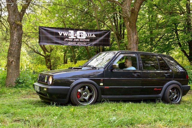

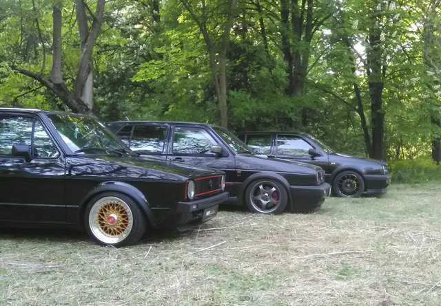

И малко снимки от последното, за съжаление, събиране на Крушуна.

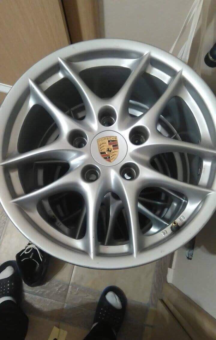

Колата още не е изрядна документално. Чакам обаждане от Декра да ми кажат кога мога да отида и се надявам да станат нещата. А ето и новите капли, които утре ще са при мен. Голям фен съм на Порше джантите :mhihi

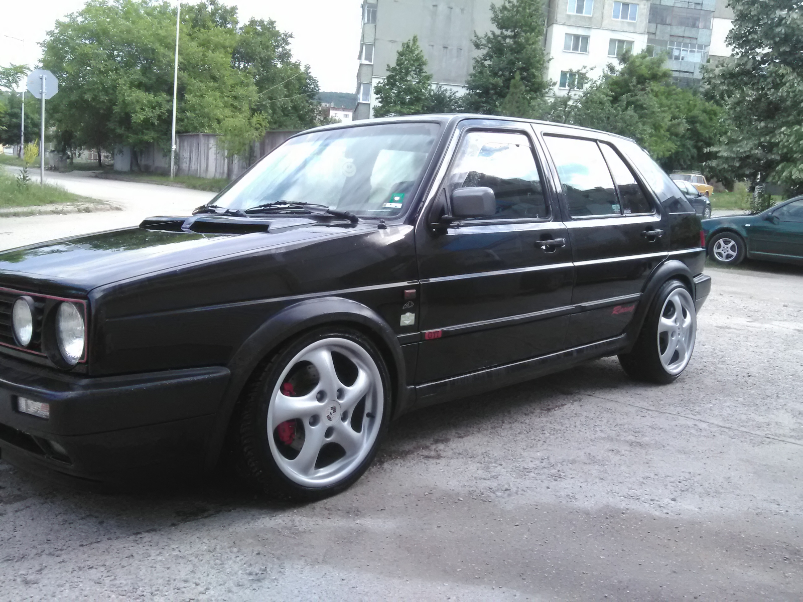

Още чакам обаждане от Декра, май пак ще ги търся. А междувременно ми изпадна друг комплект Поршета и ги взех без много да му мисля.

Tези джанти са скандални... Аз също съм голям фен на порше джантите. :bowdown :bowdown :bowdown
