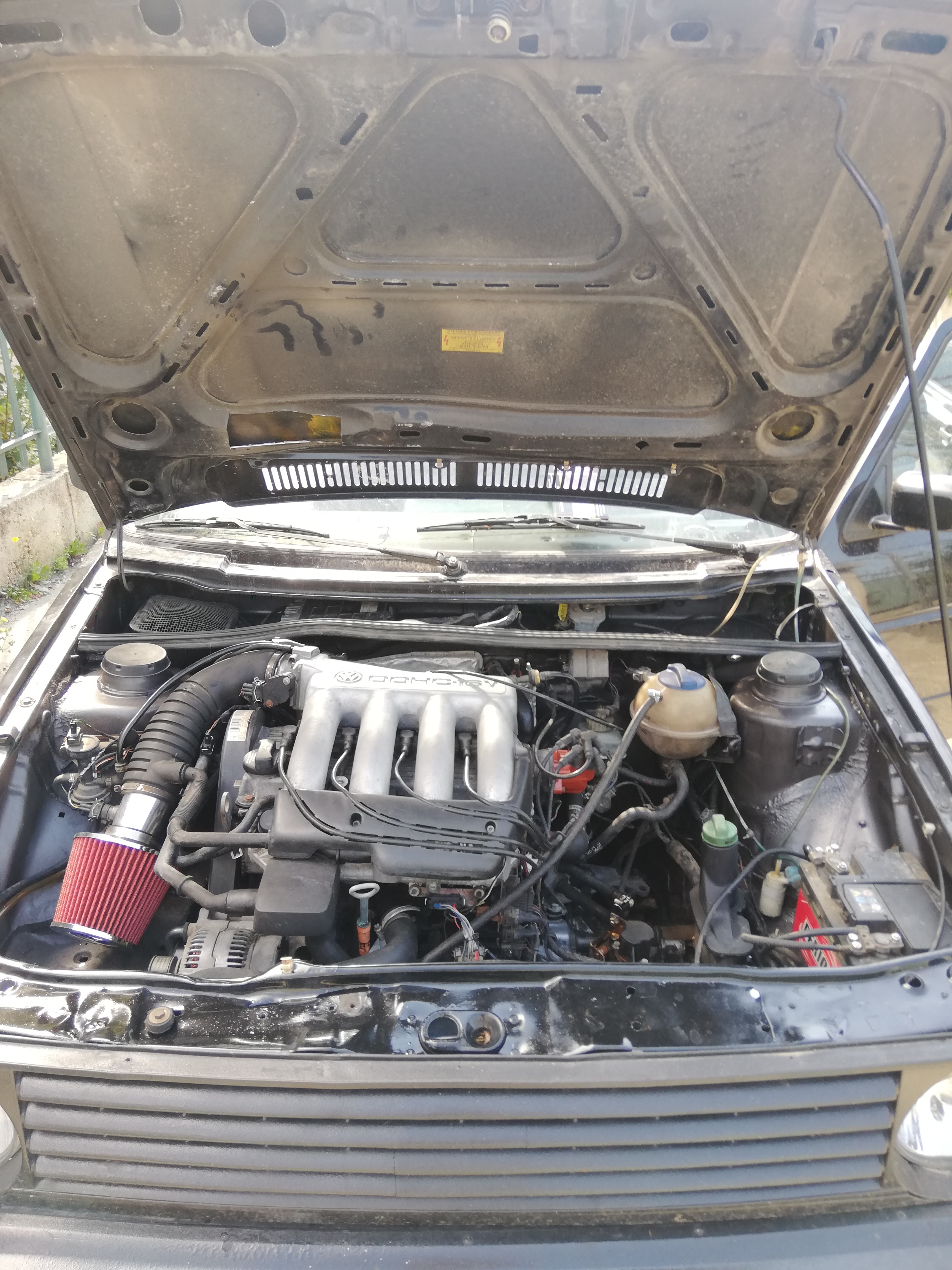

Здравейте момчета. Малко инфо за това какви промени се случват при смяна-та с АБФ. Педали от (баТката) Пасат Б3 1.8 моно както и Горна помпа съединител + стойка за Серво помпа и помпа за по лесен монтаж. Също е нужно и казанче за спирачна течност от голф, пасат с помпи на съединителя без АБС ако няма да си монтира някой де :Д. Отделно се реже малко от едно ребро на предния капак защото има леко опиране в дросела. След което и човек за инсталацията аз моята още има да я боря. Доларах само бензиномер и темп. на водата + лампите за масло акумулатор и мигачите.
Снимки скоро. :love.vwclub
AngelEmanuelaSpasovi
Мнения: 14
Регистриран на: Пон 28 ное 2016 21:49
Автомобил: Golf 2
Двигател: ABF 1991
Re: Franky Mk2
Мнениеот AngelEmanuelaSpasovi » Пон 29 юли 2019 12:33

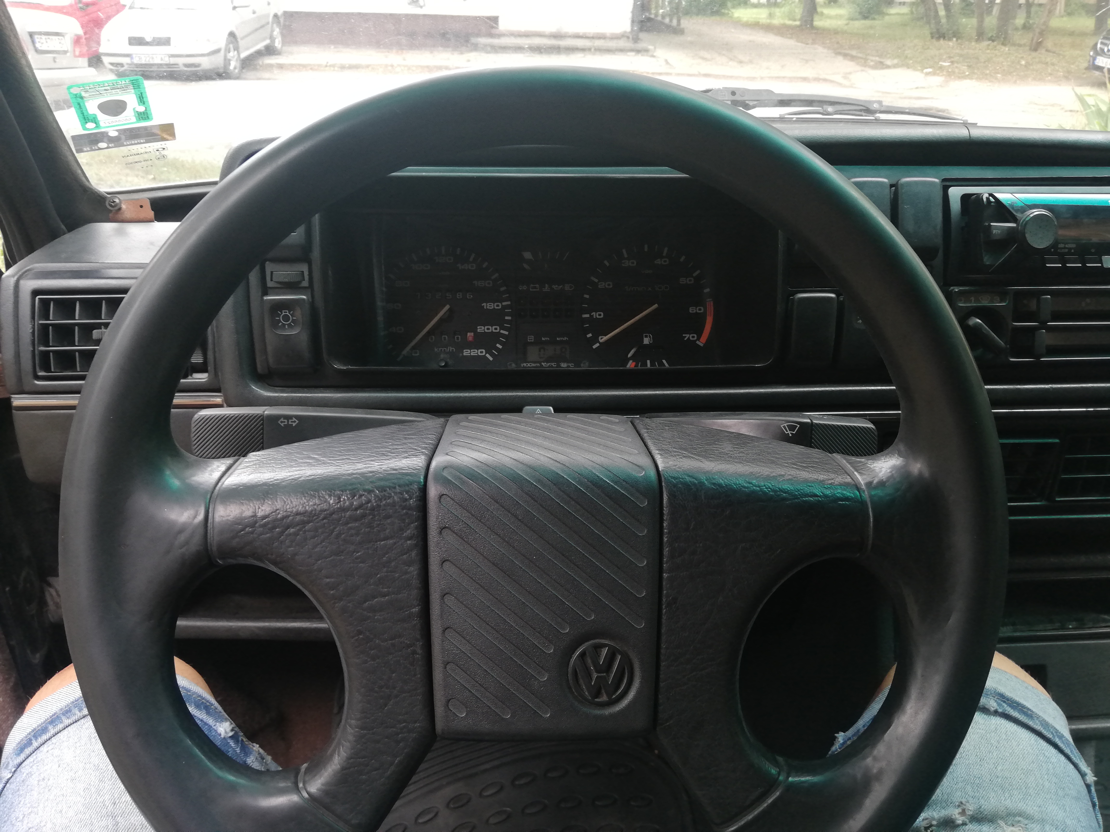

Наложи се също да сменя бензиновите маркучи до резервуара. На голф 2. 1.6 са по малко (фи). Също смених радиатора с такъв от Jetta 1.6 TD най големия размер за да няма излишно висока темп. . :smile немога да подкарам таблото. За момента имам само бензин и темп. На вода и тя от време на време не иска да работи. Ако някой има идея да сподели. :rolleyes :neutral

С Ваското от София разбрахме от къде идва проблема със скоростите и главно с първа и задна. Оказва се на Селектора са му изпаднали лагерите и се гъне на всякъде както и е потънал в ръжда. А за таблото нямаше как да тръгне от самосебеси. Затова се сложи кабел от бубината до кабела за обороти за да показва а за Скоростомера взех Жило което с планка го захванах за долната част от ел датчика за скорости от АБФ и нещата станаха. :c010
