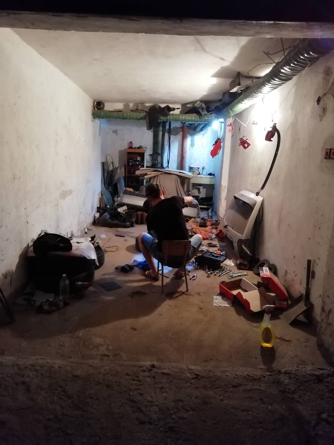

Готова да се разглоби на 90% след няма и час :Mr Green Fun

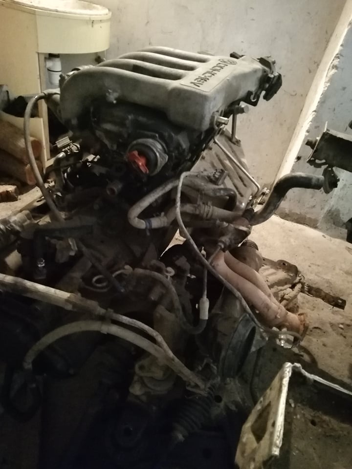

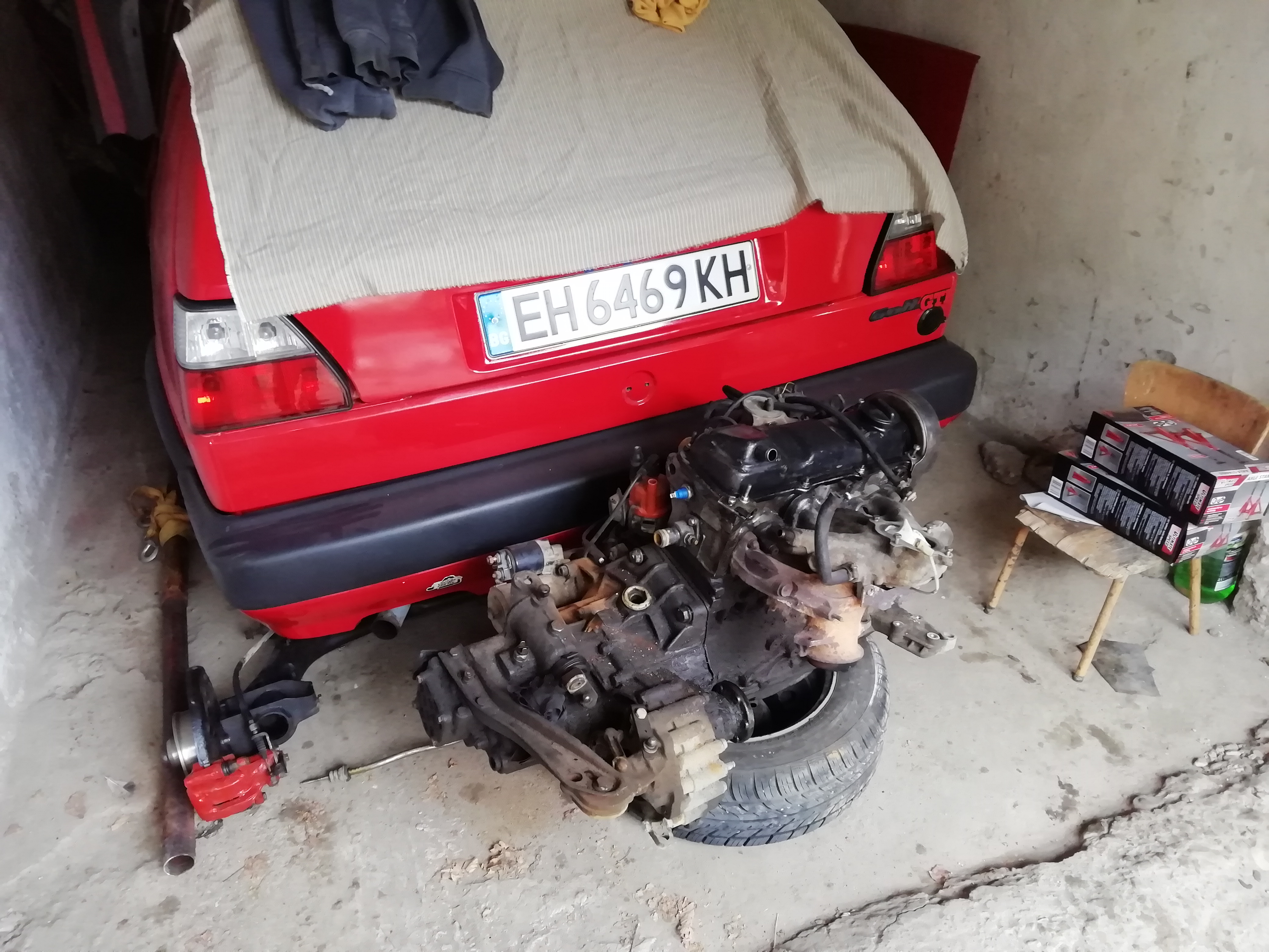

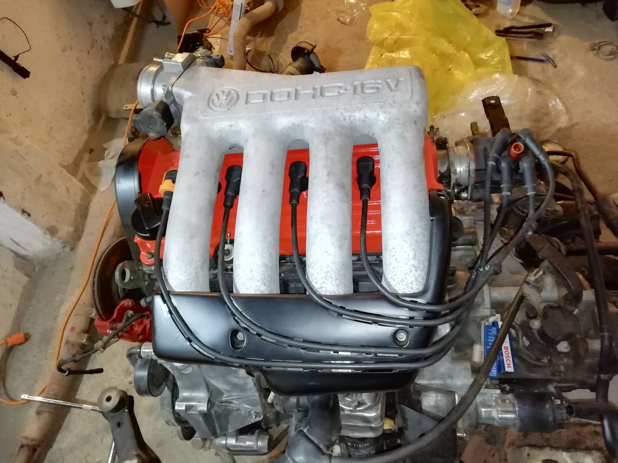

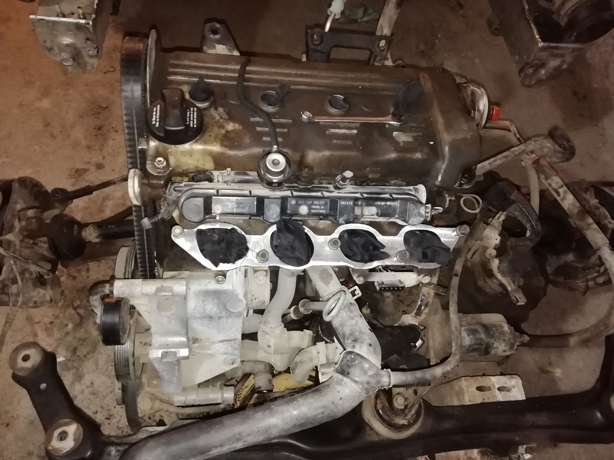

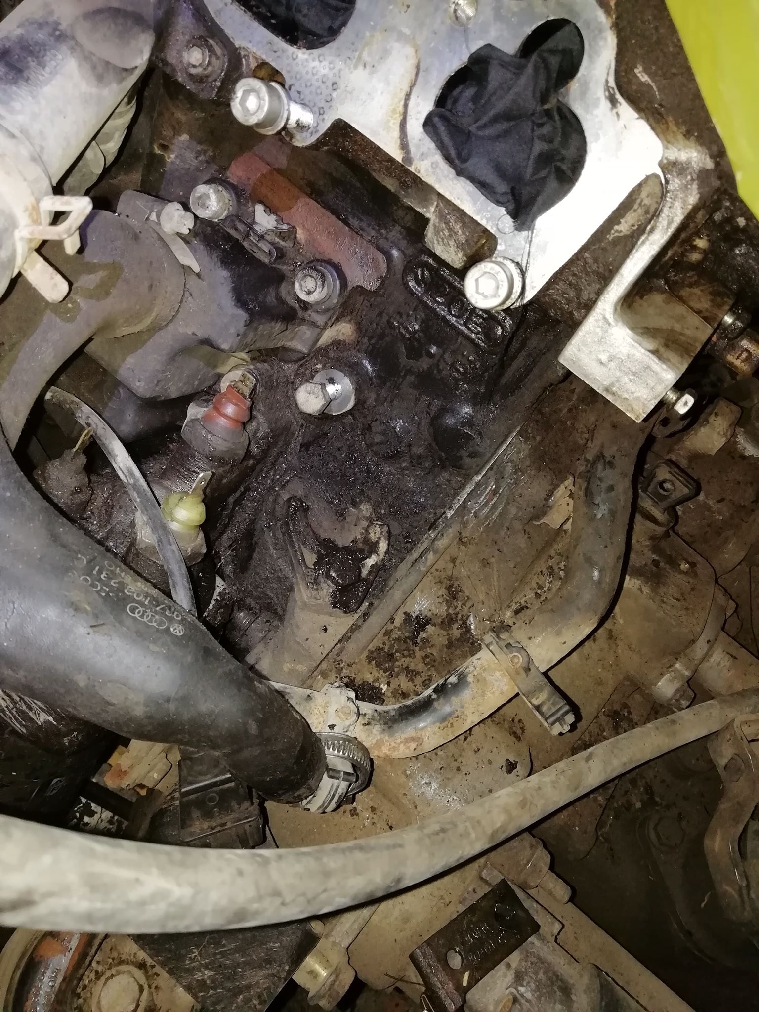

Скоро започват снимките :beer вече е ревизиран целия двигател.
Така беше като го свалихме.

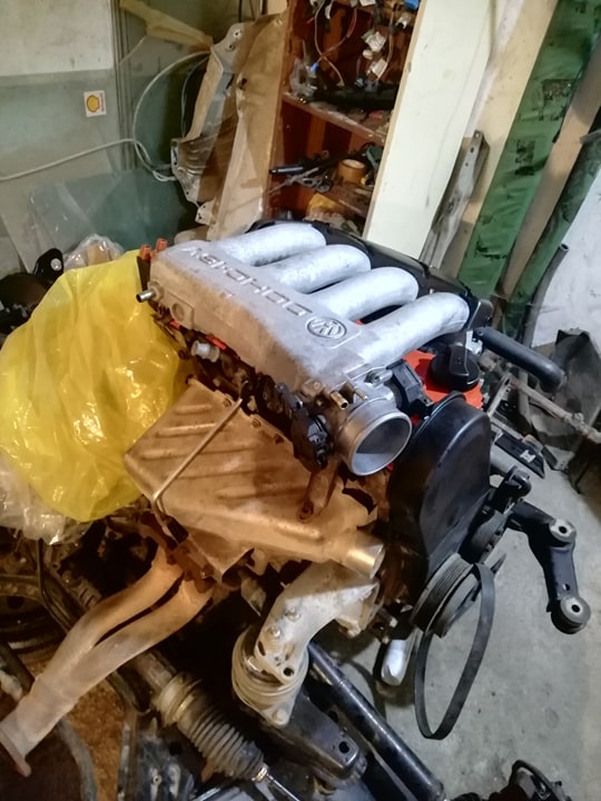

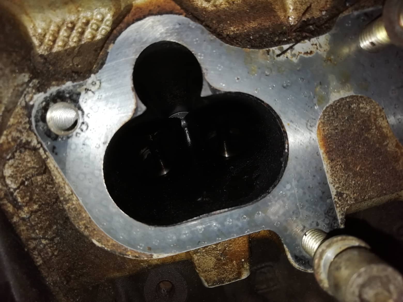

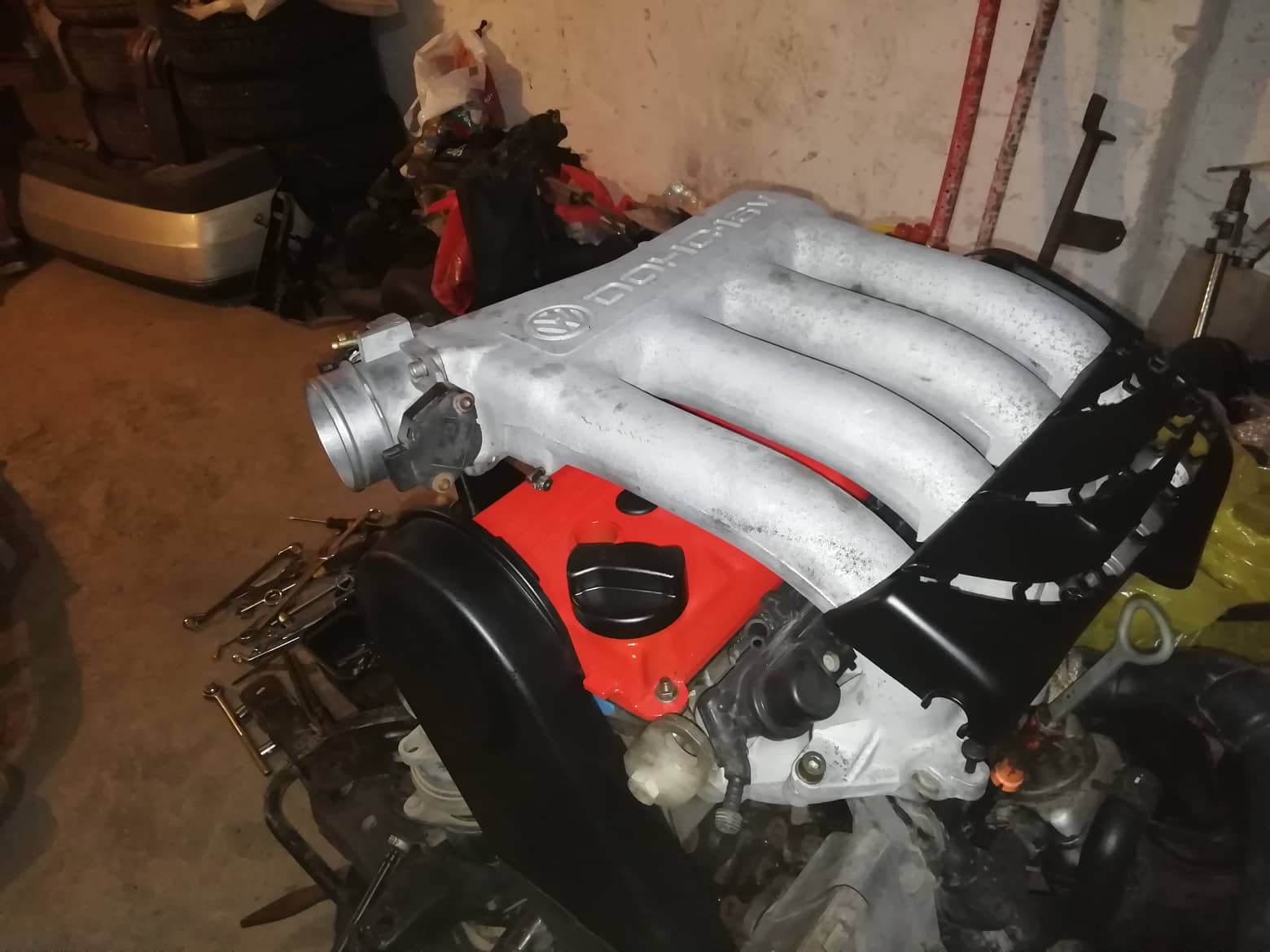

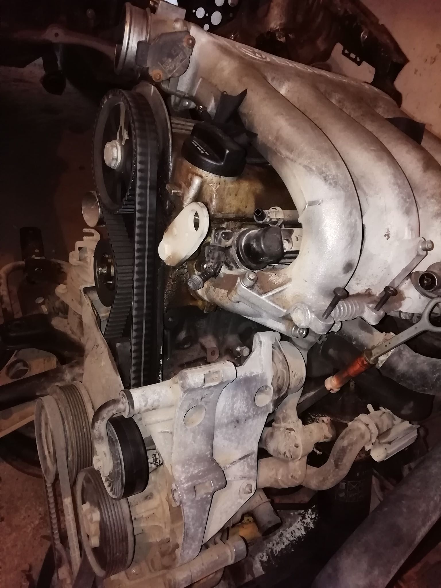

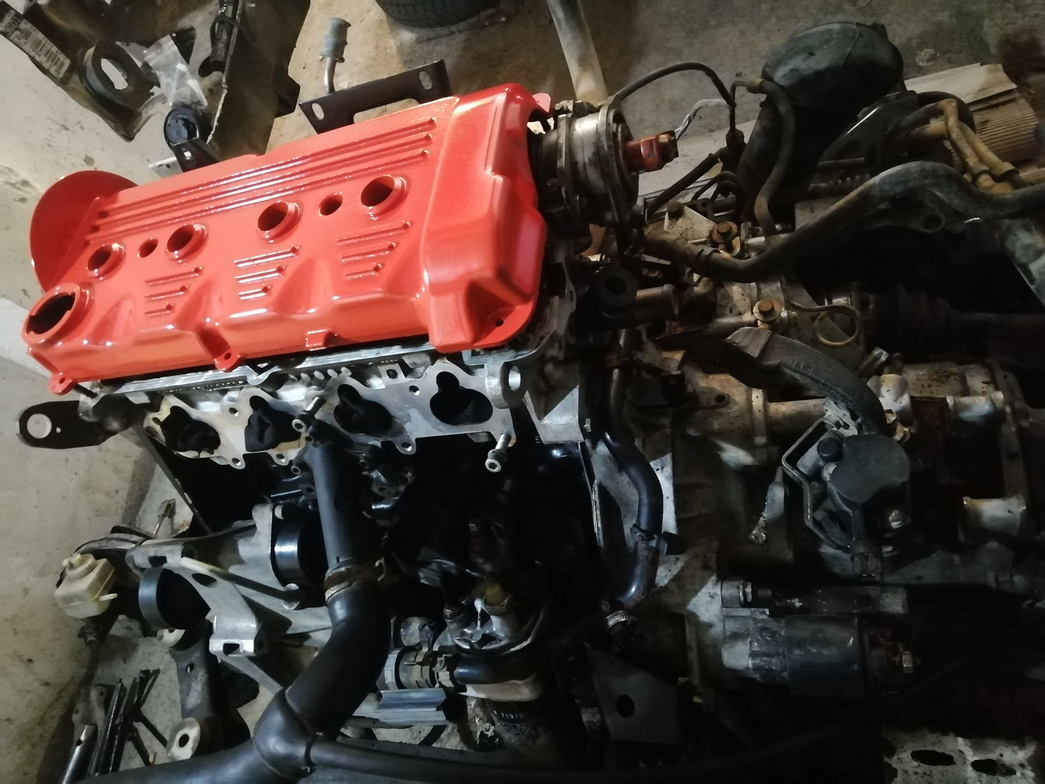

Почна голямот "чистене" :censored2 Смених всички съществуващи гарнитури, ремъц, ролки и прочие...Поръчах полиоретан за навсякъде.Свалих главата и ходих да я изпилят и портнат.Валове 279° с гарнитура 1мм и като се сглоби трябва да я нося да я настроят.Нямам си и грам представа колко коня ще еи не ме интересува :biggrin имаше 10 000 кубика нагар по двигателя... Дискове, накладки, макферсони...Сервото с помпата 23.5мм като нова и това е само началото :h020 Ще боядисам коша на двигателя и ще изолирам всичко да не скърца, защото е ужасно и не се търпи. :maikomila За разпънките направих дупки и боядисах,а радиатора ще е от дизел.100 кила обезмаслител спонсорираха този проект :19a Още снимки много скоро :col01cop ( Volkswagen Спонсорирайте ме :cry безработен студент съм! )

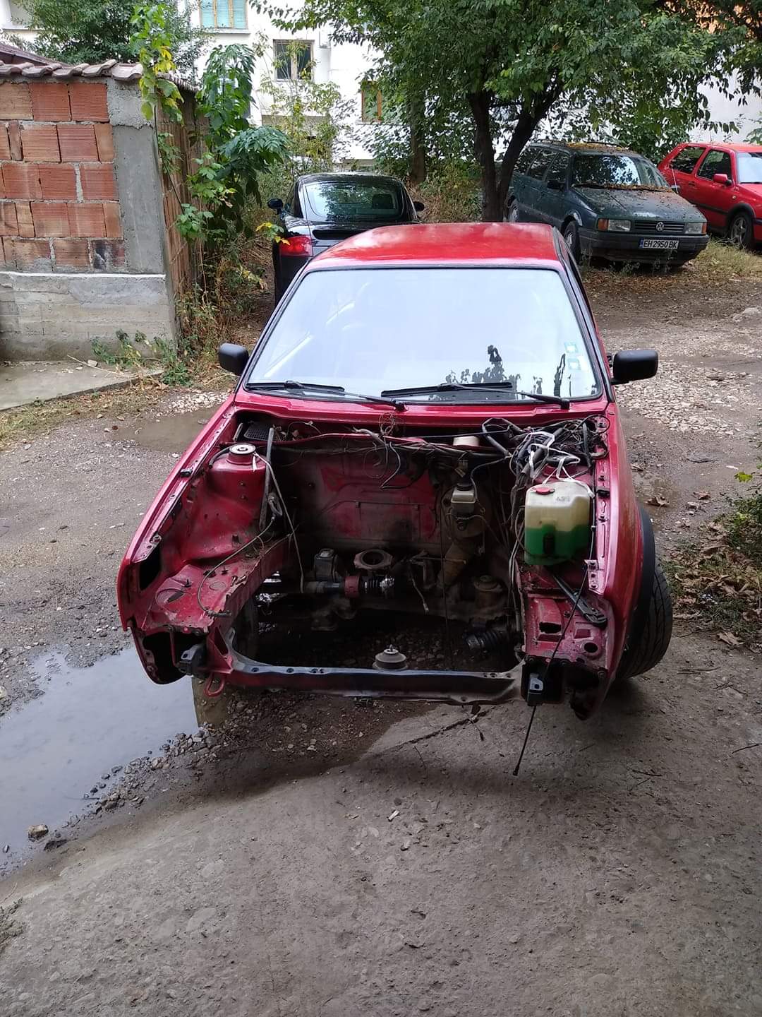

Tрябва да извадя старият 1.6 и да разглобя колата до голо купе. Ще сложа изолатор, нов мокет и гумички съм измислил на всички пластмаси да не скърцат и тракат. После боядисвам коша да е по свеж & сглабям всичко. Бавно става защото съм сам и тате с каквото може помага. :th_up

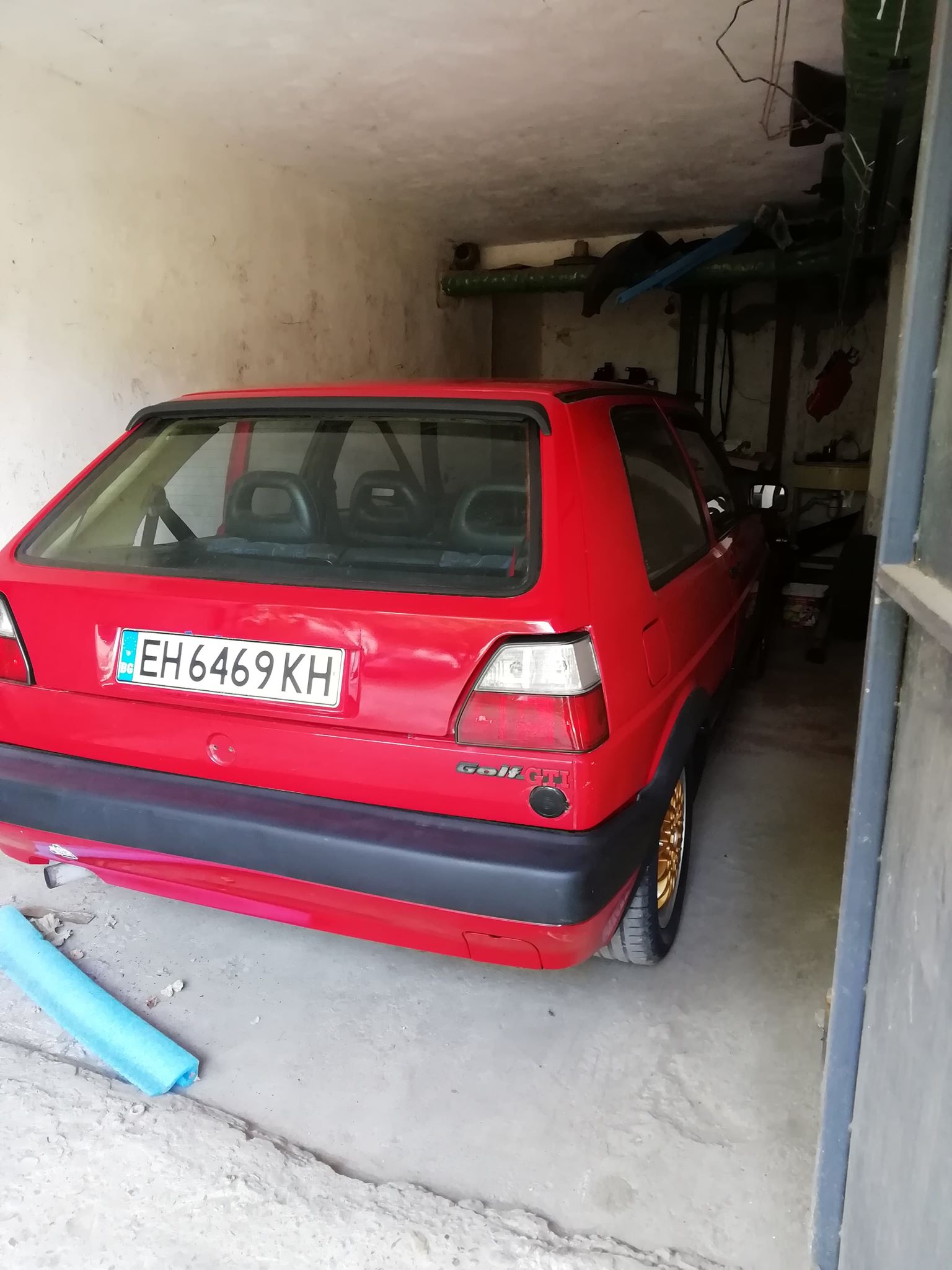

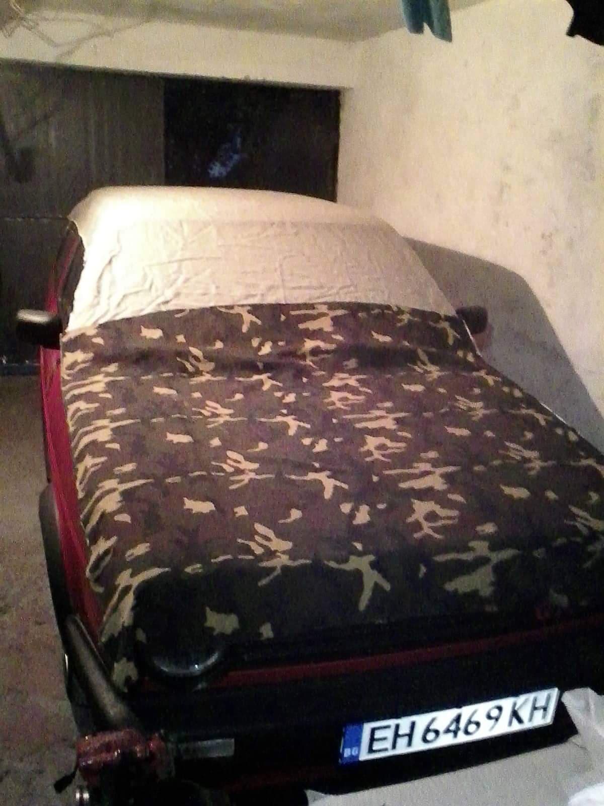

Стана така, че съм студент и колата е на 200км от мен, а аз се връщам за ден през седмицата & чак на пролет ще почне пак проекта...Колата си седи на топличко в гаража, нападната от паяци с необичайни размери :heavymetal , а двигателя е завит и чака.

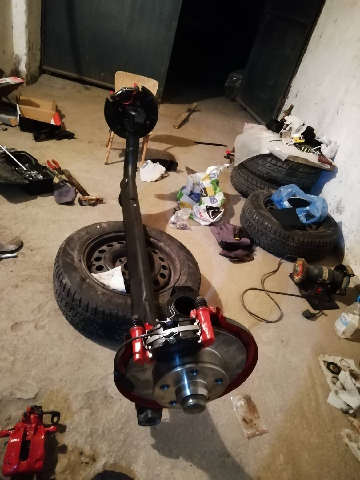

Работихме до късно и беше доста трудно, но с тате се справихме и приготвихме всичко на 90%. Другите 10% са инсталацията, паленето на колата и да се настройва.Задния мост е на 100% реставриран Както и спирачките с ремонтен комплект И нови спирачни тръбички

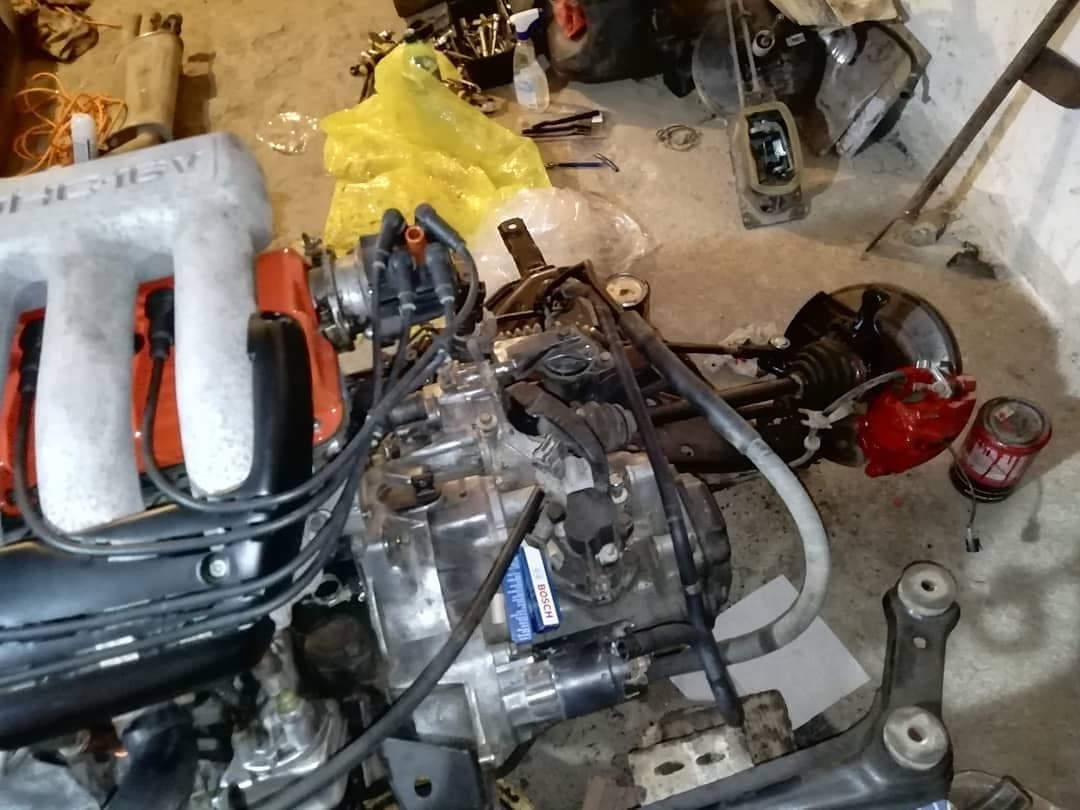

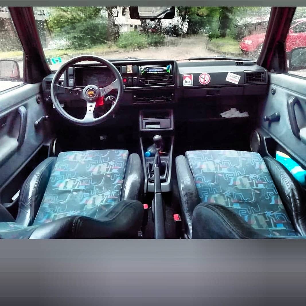

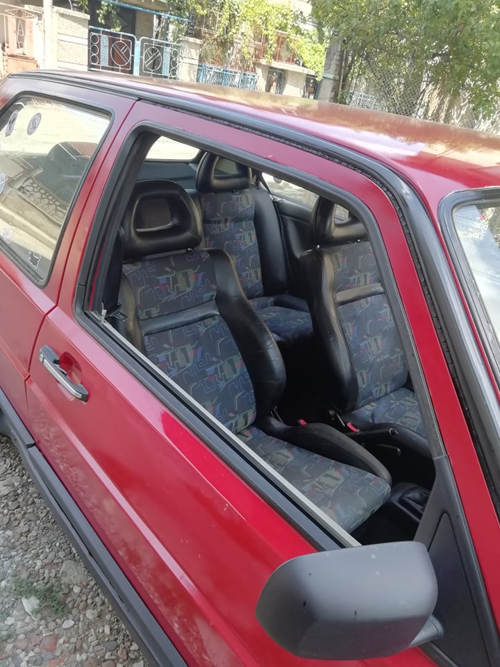

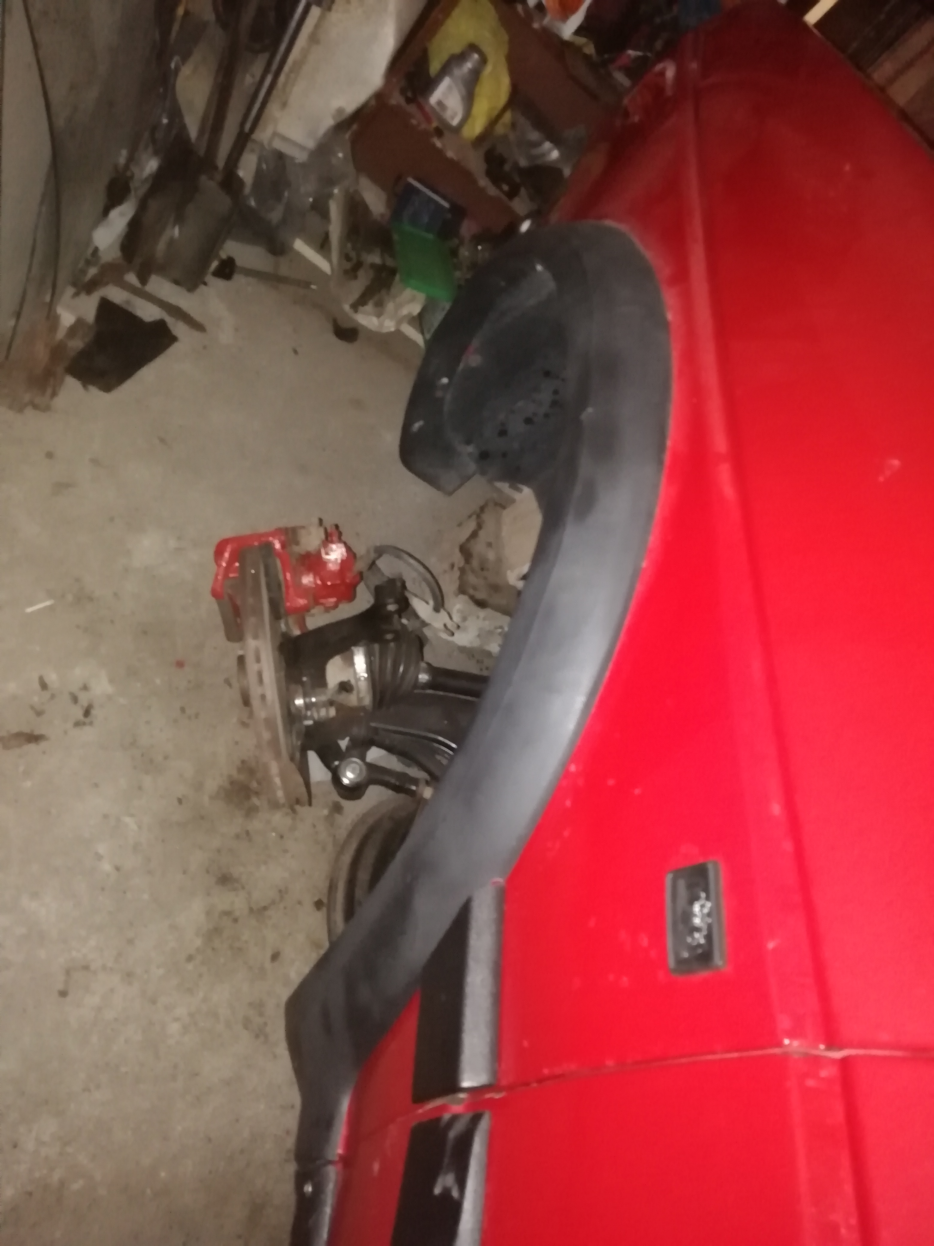

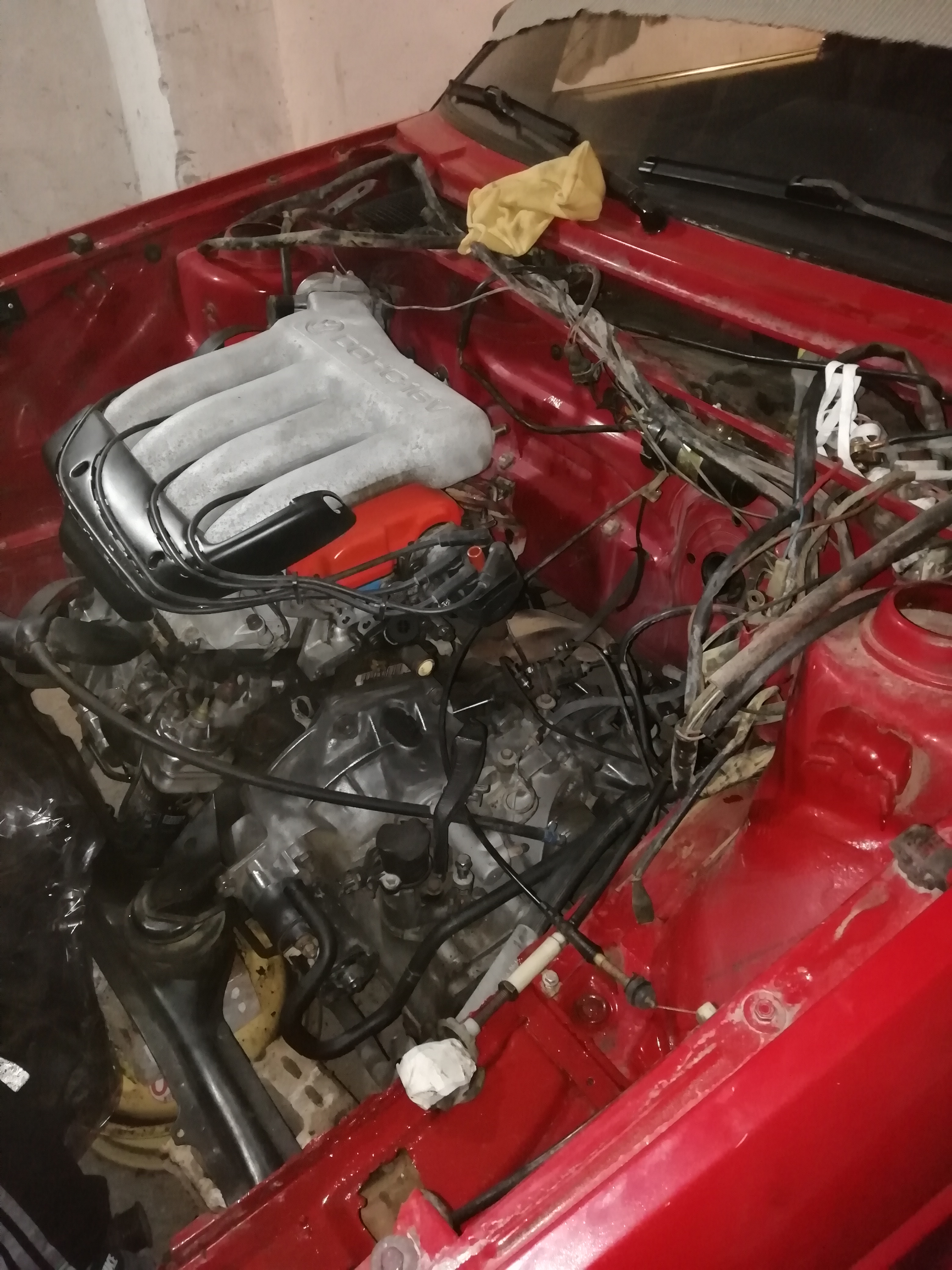

Мнениеот matri19 » Вто 24 дек 2019 14:40
