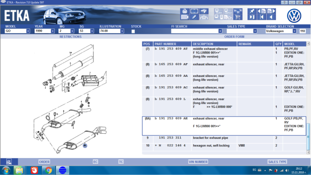

Въпрос: Някой знае ли каква е разликата между двете гърнета - защо на еднто двата накрайника излизат от него, а на другото изходът е един и се разделя към двата накрайника.

Мнениеот kazakstaneca » Чет 15 ное 2018 20:23
Мисля, че двата отделни изхода са за 16V.

И на мен такива мисни ми се въртяха в главата. Имам ги и двете от снимката, когато взема двете гърнета преди това ще видя кое е в по-добро състояние и ще го сложа.
А някой правил ли е опит без първото или без средното как е звука? В момента съм без средното и колата нее шумна, обаче леко пърди защото изпуска от една скоба.
