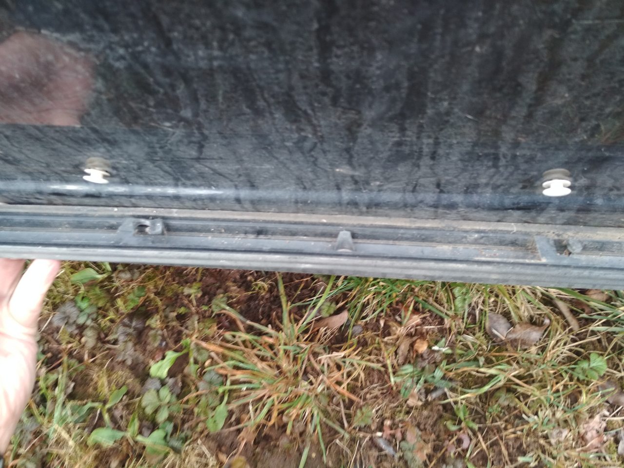

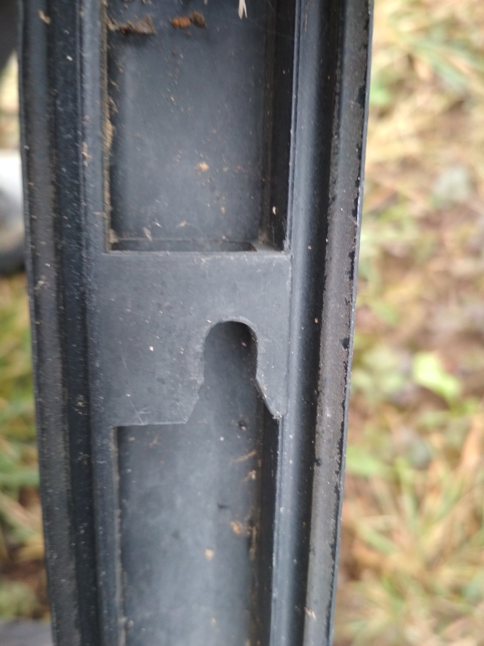

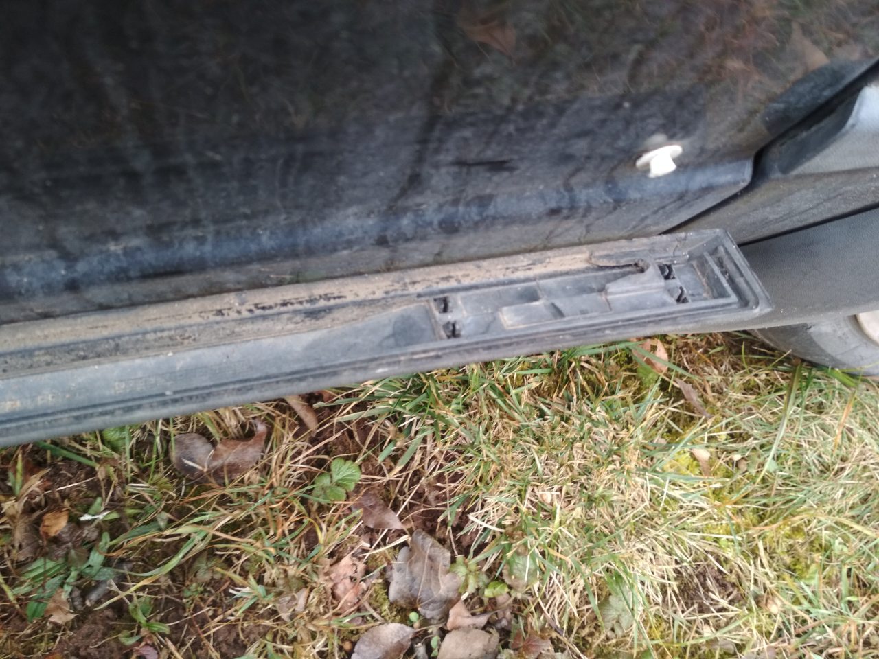

тези снимки ще свършат ли работа?
първият жлеб на лайстната е обратен на другите.Аз жертвах първата щипка (бялото, което влиза във вратата), тя като се извади, после лайстната се плъзга назад и вади от другите щипки.
Може да пробваш с плъзгане на лайстината първо напред (към предния калник), дърпаш нагоре предната част на лайстната за да извадиш първия жлеб и след това плъзгане на лайстната назада и вадене от останалите жлебове. При мен не стана. Всичко беше доста слепено.
media-share-0-02-04-3641dd3fda3d317d55ab7c7a07f2691684a7867a357b3e0c73a303dd3deb8703-e6e1ee9a-15ea-425c-a653-829773214984.jpg
жлеб 1 и щипка 1
media-share-0-02-04-190eae4ead4a7b53f5fb3a0b2acbba75f803dfddd52f565fc38cbcc306ec5fdc-99e9775c-0142-40c8-b810-7156895887fa.jpg
жлеб 2 и 3
media-share-0-02-04-23cd827c2c313af38727d62b0fd97ba9e4bdff9d3c1a30893e920b9ccb69a28d-27962565-3970-4c40-85cf-9be74af6bd57.jpg
жлеб 4 и 5
