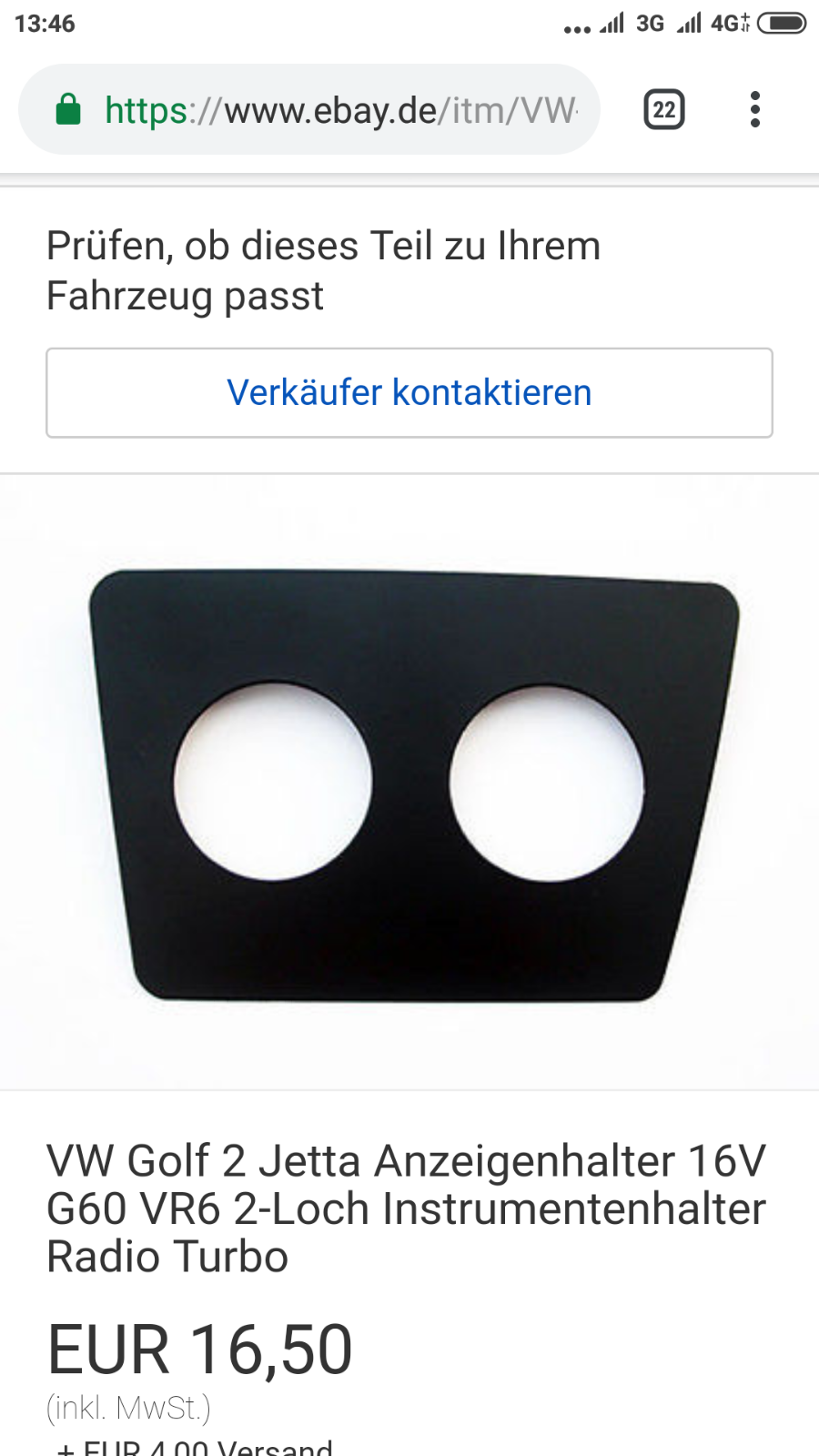

Вкарай уредите в касетника,ако толкова държиш на него,можеш да побереш 3 уреда на мястото на средните духалки в таблото.
Виждал съм така направени и не стоят лошо.

В немското ебай има направени поставки дето са вместо касетника мисля че от метал Бонд и въображение си го сътворил д-р варят е прежавш една 50ка и ти идва за седмица

Да следя ги и в ибей, цените са безумни и то за неща които не са годни за употреба без допълнителен ремонт.

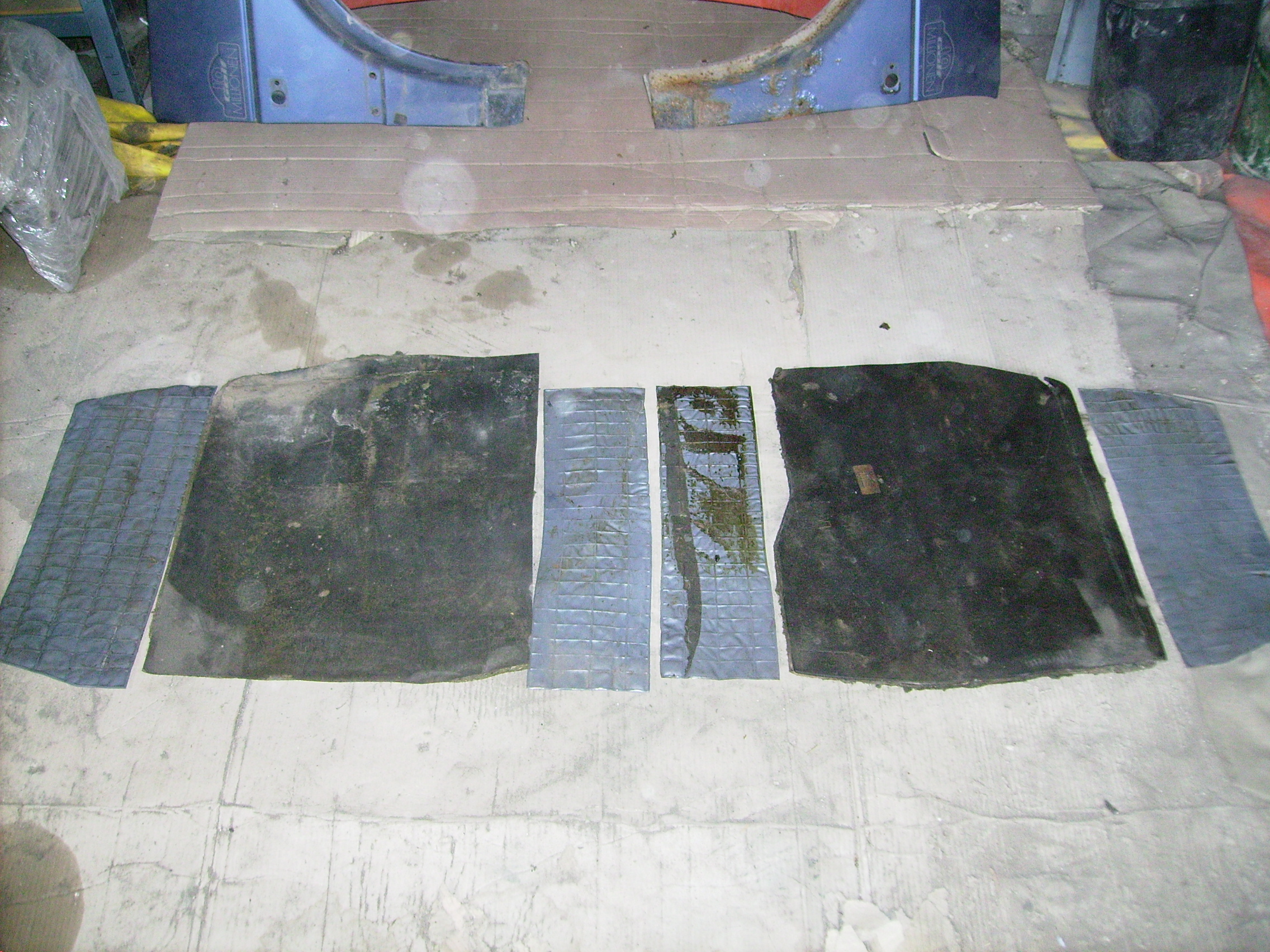

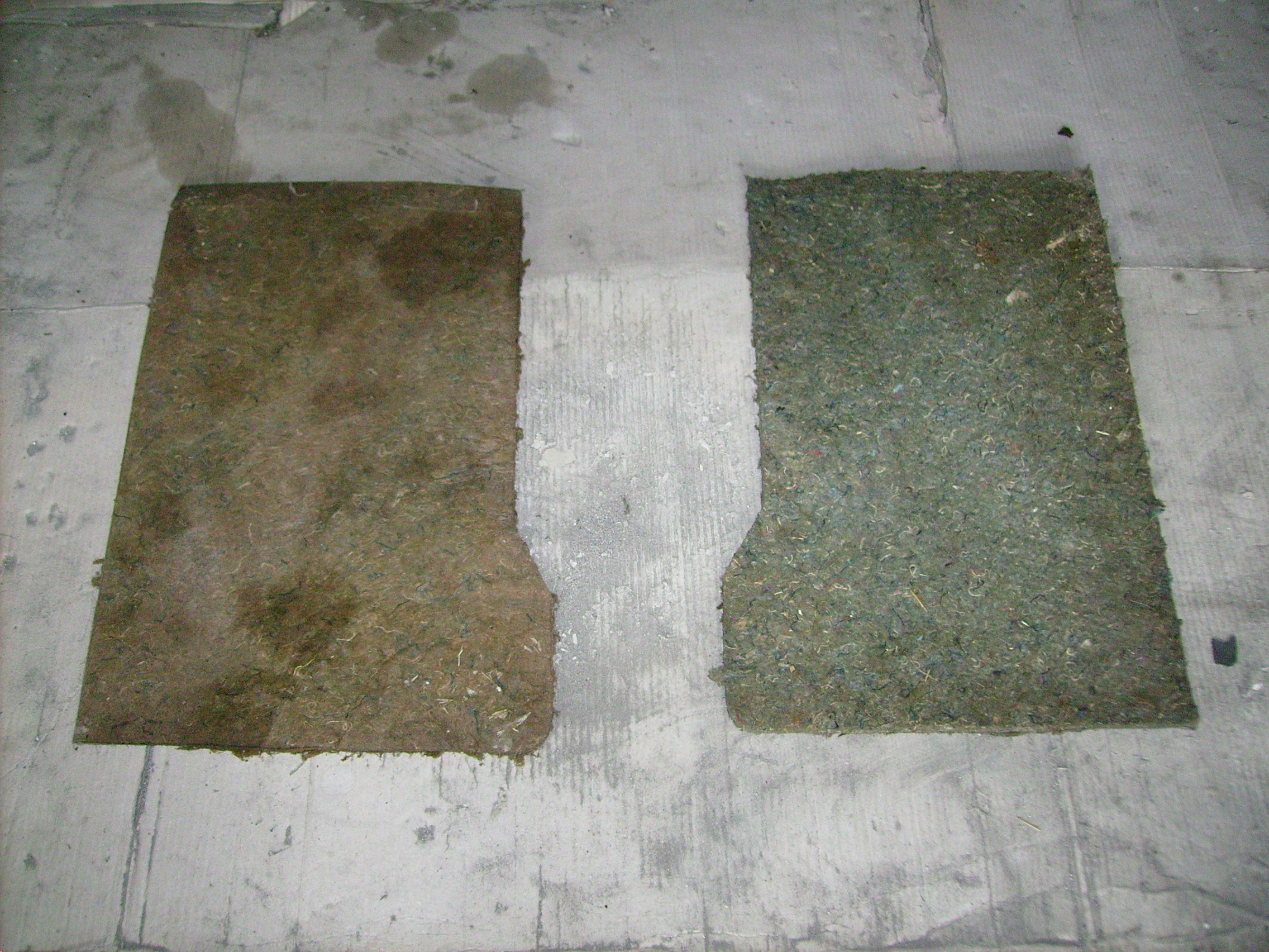

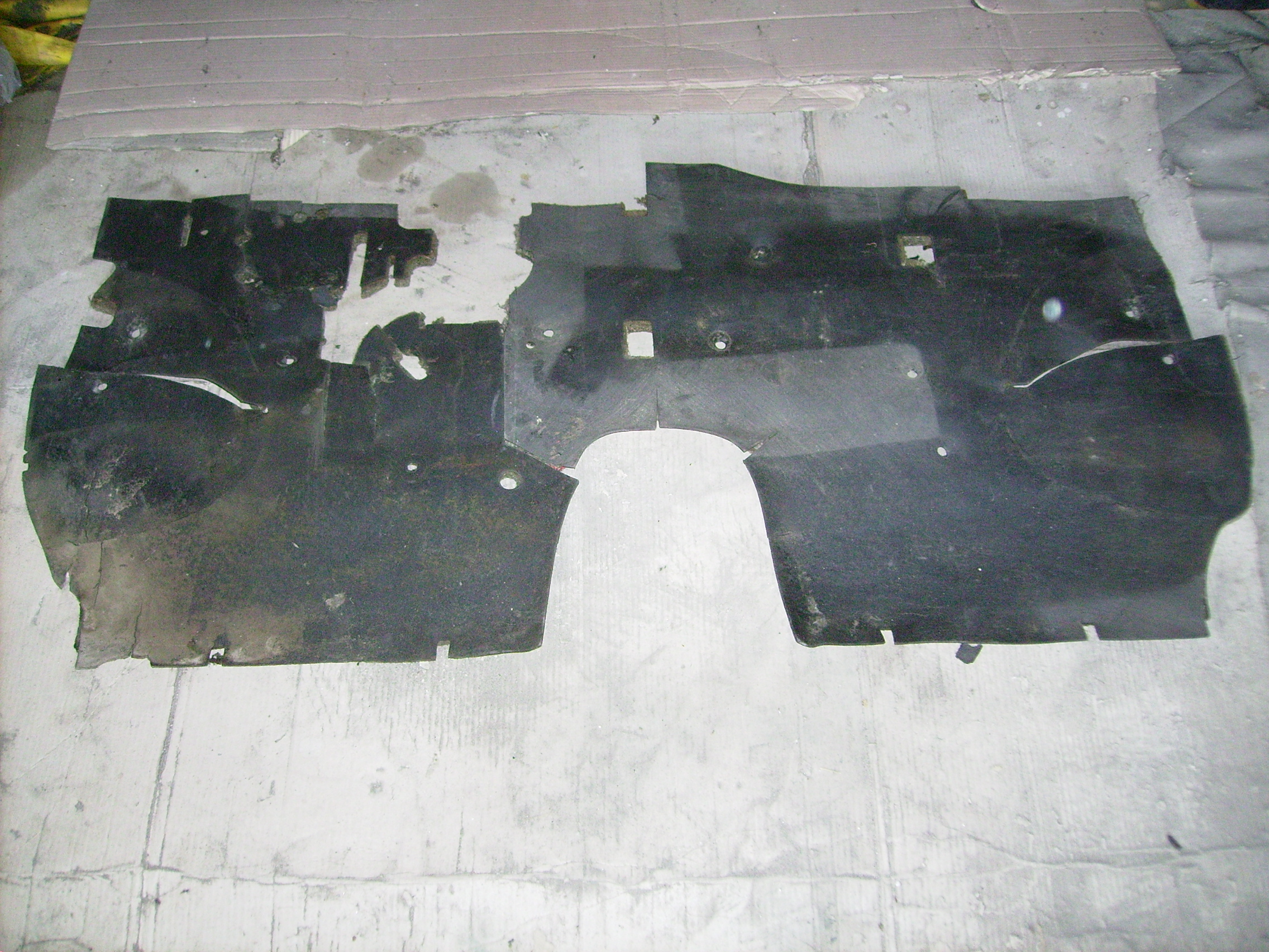

Тези ли търсиш?
- Мнения: 1989
- Регистриран на: Чет 13 сеп 2007 11:29
- Автомобил: 1990 Golf GTI + 1991 Country
- Двигател: PB 112 + 1P 98
Re: 1990 VW Golf GTI 8v PB
Да + тези в краката на задните пасажери и тази около кормилния прът.
- anrus
- Мнения: 909
- Регистриран на: Вто 13 ное 2007 18:08
- Автомобил: Golf2 10Millionen и Golf2 Country
- Двигател: RF-1988 и 1P-1991
- Местоположение: Горна Оряховица
На втората снимка горе са тези за задната седалка. Ето и за моторния щит:
