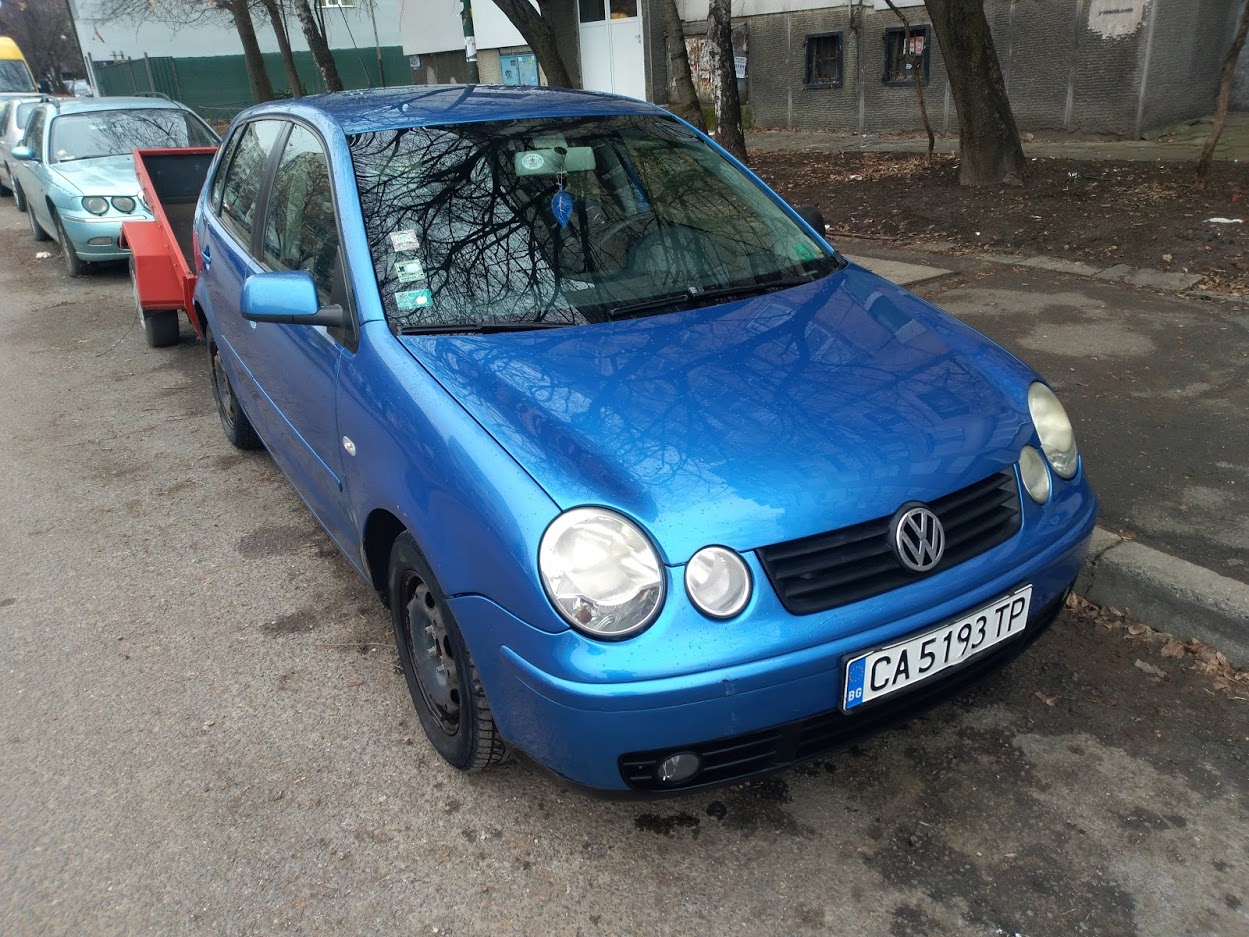

Мнениеот Боро07 » Вто 12 фев 2019 16:45

Супер е колега, със здраве да я караш. Тва с ремаркето ли я снима :mhihi

Благодаря ,и не ремаркето не е мое.Съседски паметник е с неясна съдба.Стои с години и само пречи.

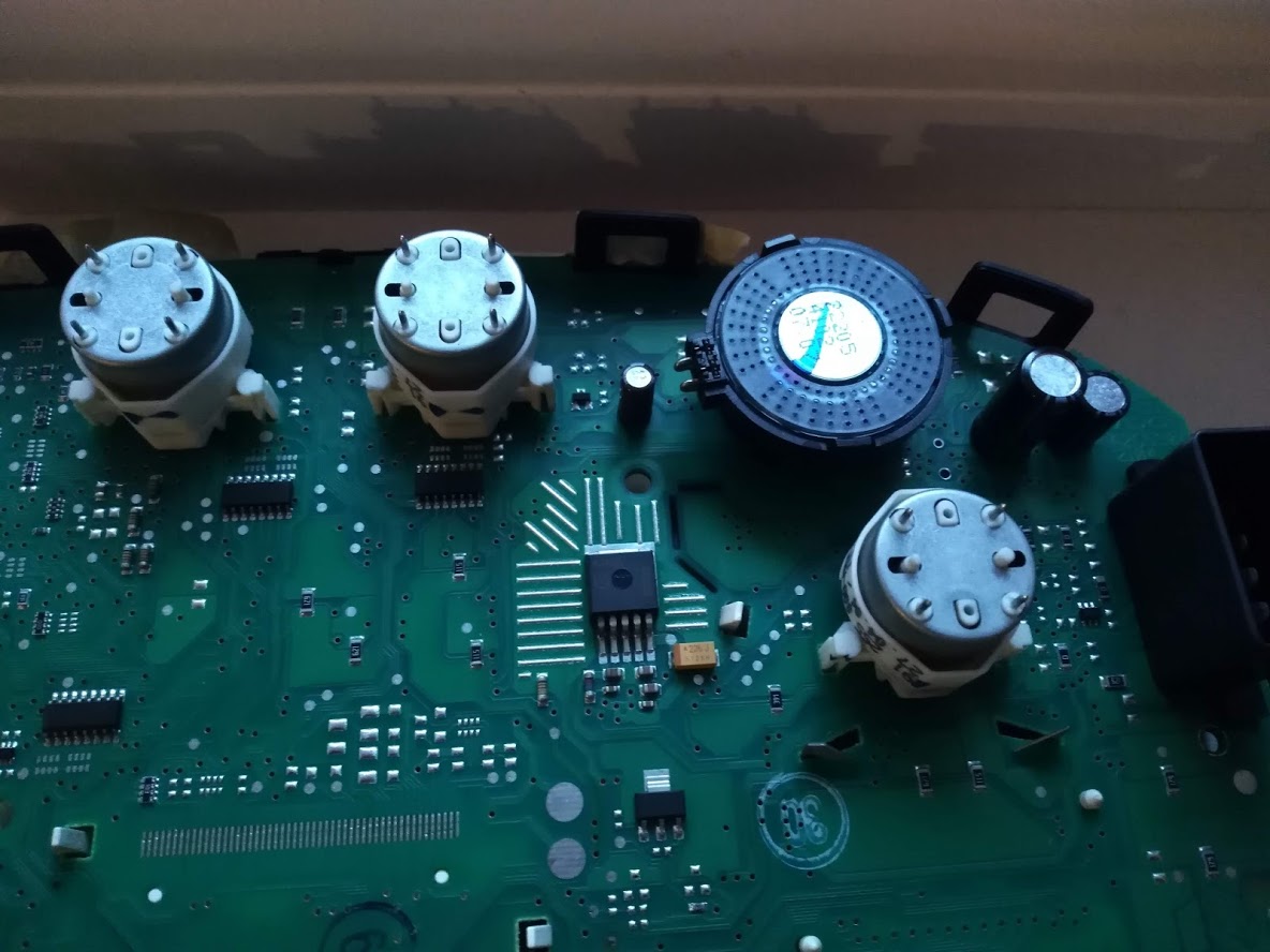

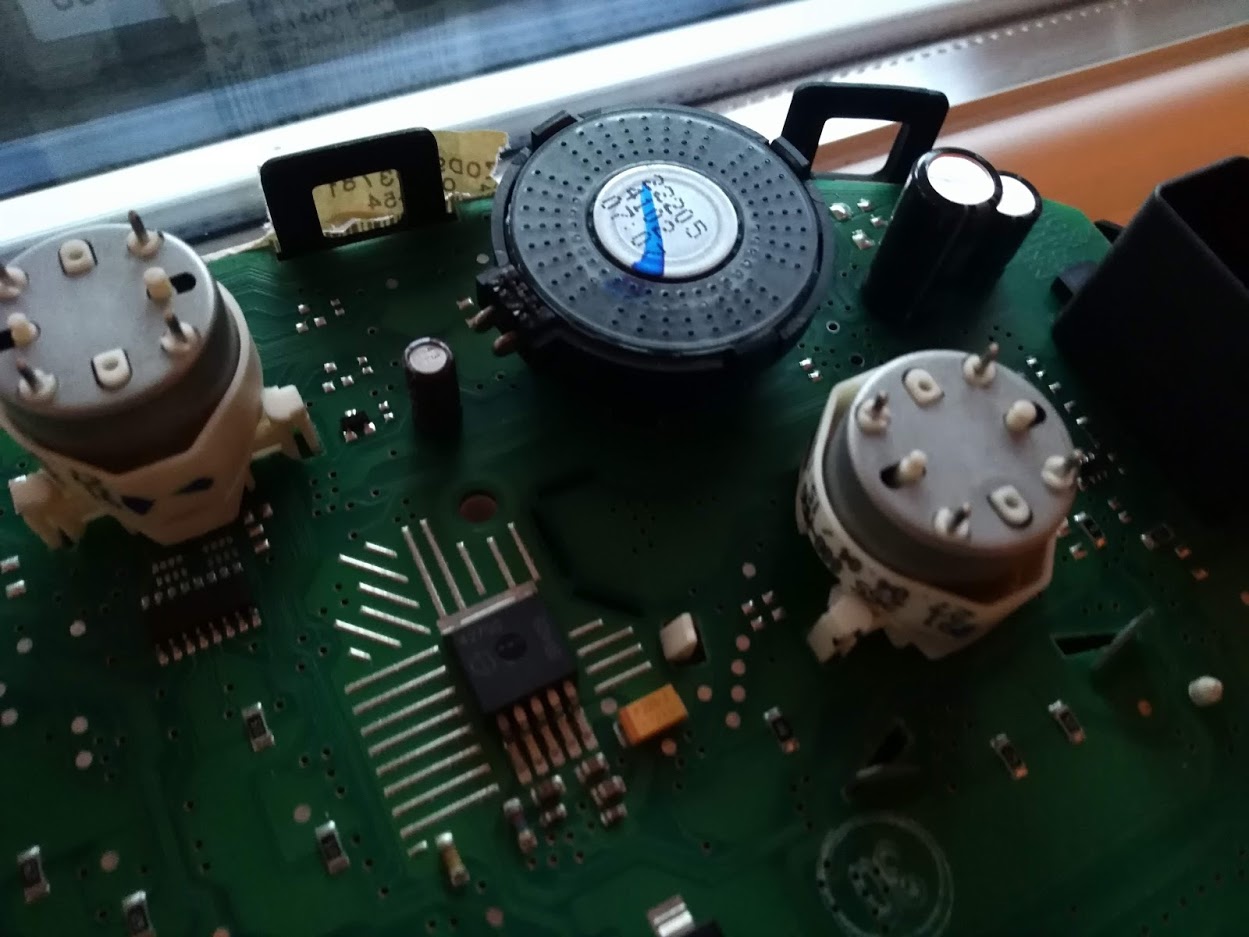

Здравейте,един проблем се опитвам да реша и той е че нямам зумер на запалени фарове при отворена врата,както и мигачи и аварийки не се чува никакво цък-цък.
Какво направих - разглобих таблото с уредите и отзад дето е зумера неможах да открия нищо нередно.Прилагам снимки.Нещо предпазител да не е ?Даже и незнам къде са те ,ще погледна в нета.

Я, на сестра ми полото? Не помня номера ама май по това време го продаде, честито колега! Вярно нямаше зумер. Резистора аз го сменях, после пак седя така една година и пак същото. Перката явно клеясва и по-трудно се върти като седи така, раздвижих я веднъж и всичко работеше. Не ти трябва цял резистор, само термозащитата, малкия елемент на края. Даже виж дали няма няколко в пепелника/жабката, бях накупил :) Диагностики правех през няколко месеца, нищо не излизаше, но наистина не се караше изобщо тая кола и може пак да я провериш.

Ако познаваш някой- да я закачите- вижте тоя зумер да не е спрян софтуерно. Май има опция да се спира. При мен така са деактивирани лампите и пищенето за коланите. При контакт не светят, не писка. В един сервиз я бяхме закачили и майстора ровна из програмата и ги активира, След една седмица пак ги деактивира :mhihi
