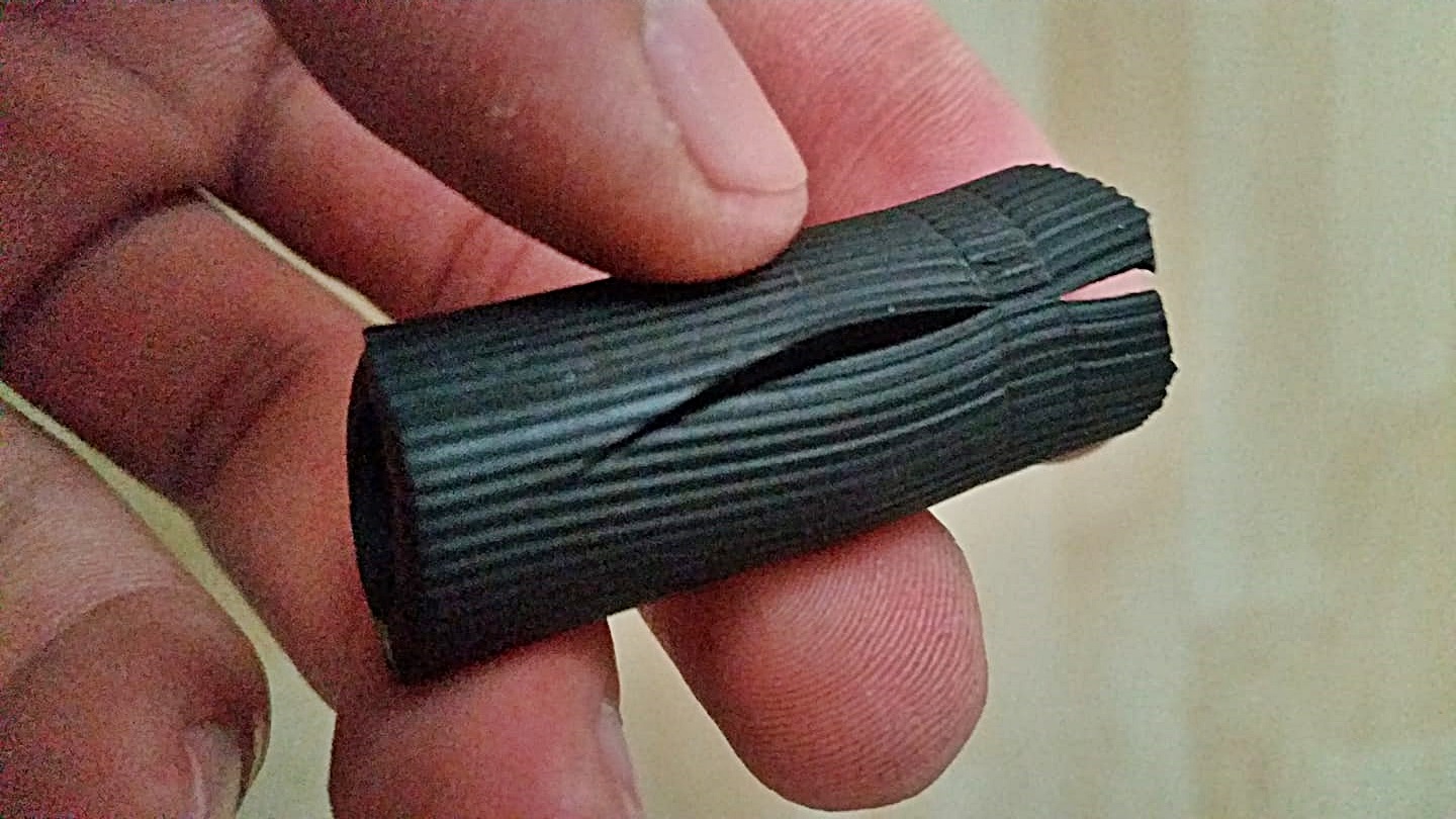

И проклетият газов маркуч пак се сцепи... След само едно каране. :censored2 :a005
Сега ще издиря къде в Пловдив продават нови и да се надяваме, по-надеждни от тези, които издържаха едва година... :no
Ако някой колега има информация за такова място, нека драсне на ЛС. :a065
Отрязах поредното вече наистина ПОСЛЕДНО парче от маркуча и наистина повече няма на къде да се скъсява. :eek
Само не мога да разбера, какво толкова го напъва, че да се сцепва така и то на едно и също място... :gruebel

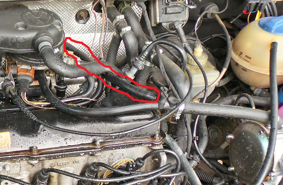

Къде се цепи? Може причината да не е в маркуча.

По-назад в темата съм оградил на снимката, къде точно се цепи. Да не качвам по два пъти една и съща снимка, може да я видиш на предната страница. Иначе, сега преди да нанижа пак маркуча, прегледах тройника за остри ръбове, но всичко си е точно. :gruebel

Маркучът не е правилния размер, виж как се е разпънал, вземи следващия размер.
Мнения: 19299
Двигател: PN 1990+KR 1987
Re: Моят първи Volkswagen - Passat B3 ABS 90hp
Мнениеот stefan4o » Чет 01 авг 2019 21:54
Да, този маркуч не е за този тройник.
По-лесно е да вземеш друг тройник - алуминиев. Той е с прави щуцери.

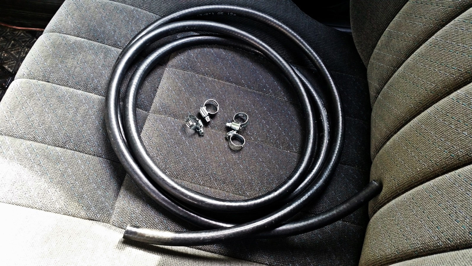

След безуспешен опит вчера да намеря магазин за АГУ части, днес успях и си закупих нов маркуч. :yahoo Явно наистина този стария не е трябвало изобщо да попада в двигателния отсег. Магазинерът заяви, че вече не работят с този тип, поради множеството проблеми на клиенти с него. :d045 Новият вече е много по-надежден, подсилен и ще си ползвам спокойно газовата уредба. :12 Пише на него "маркуч за бензин", но щом човека ми го дава, значи не е проблем. :c022
Остава само да подменя старите боклуци и сме готови за още гърч по пътищата. :drive :love.vw

Не бързай да се успокояваш.Виж този,който са ти дали да не е полски.Марката не я помня,но мисля,че заповаше с Т-нещо си.За 10 месеца 2 пъти сменям такъв маркуч.
