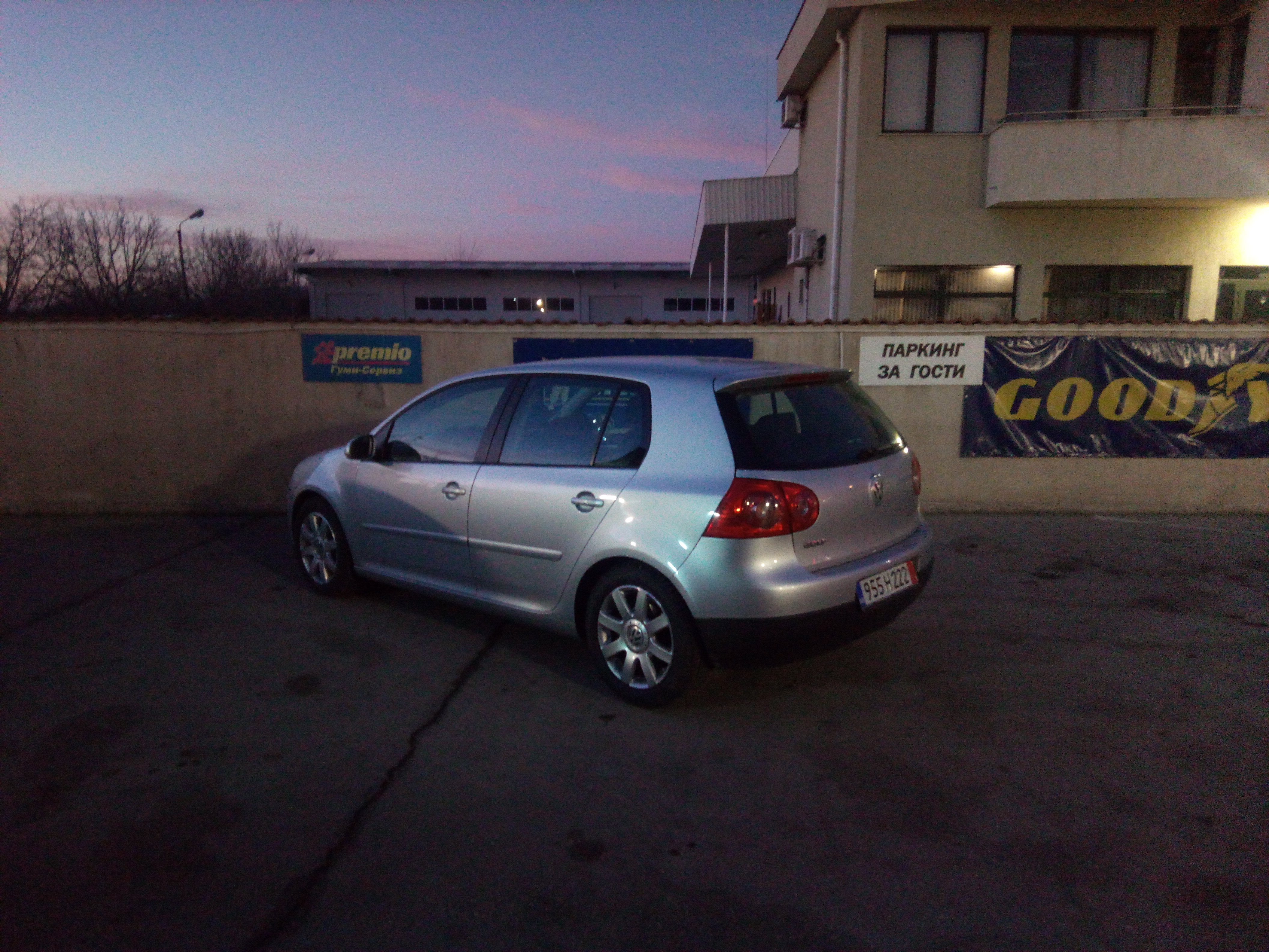

Закупих го от автокъща в гр. Русе с любезното съдействие на моя добър приятел Христо от Русе Ауто и EliPavlova. Стори ми се доста запазен с изключение на разбития маховик и износените спирачни дискове, но и двете неща бяха предвидени за подмяна. Автомобила остана няколко дни за обслужване, смяна на съединителя и смяна на дръжката на багажника. След като бе готов, Ели ми го докара лично в гр. Плевен украсен с панделка :)
Това са първите снимки още преди регистрацията

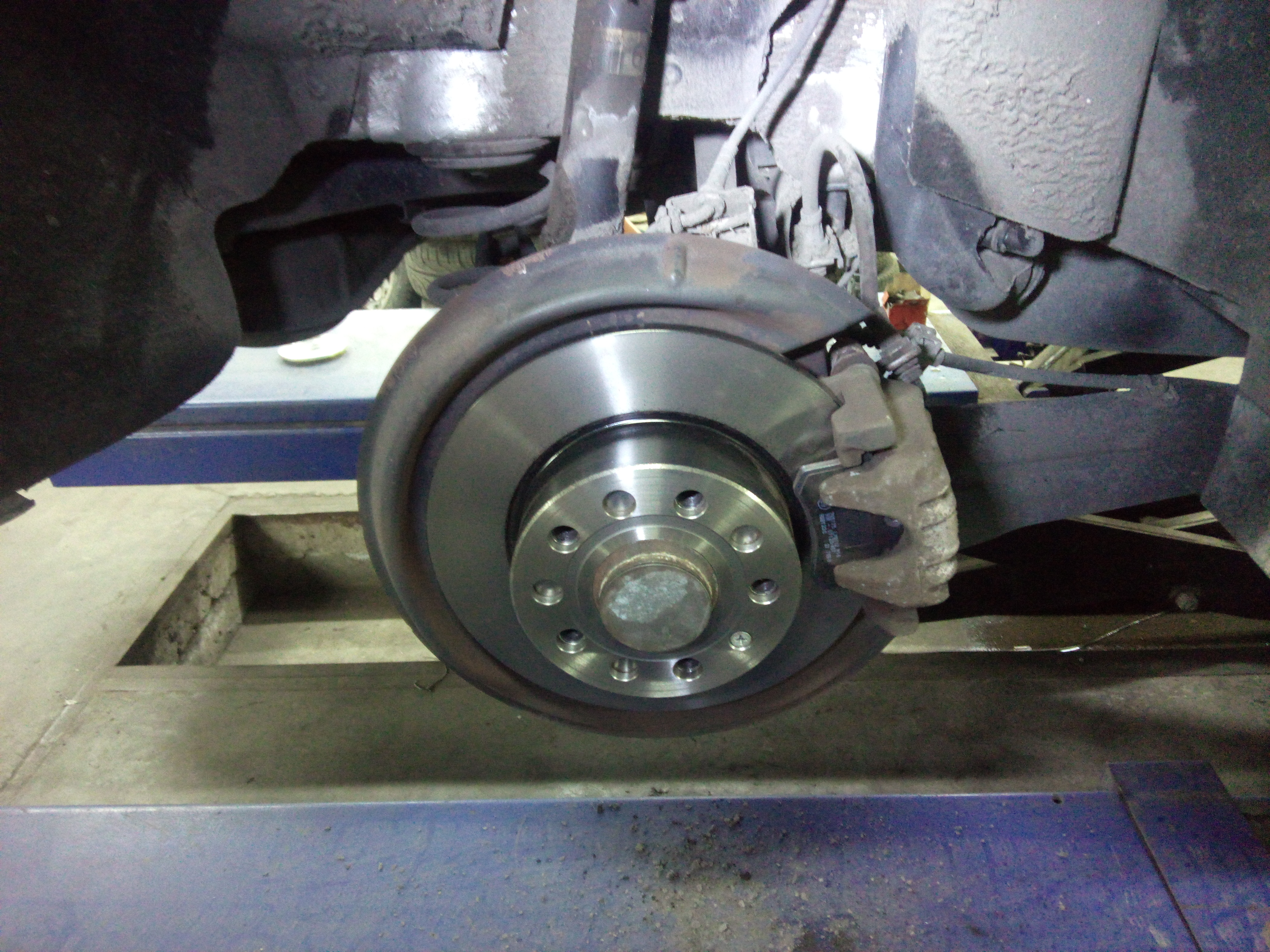

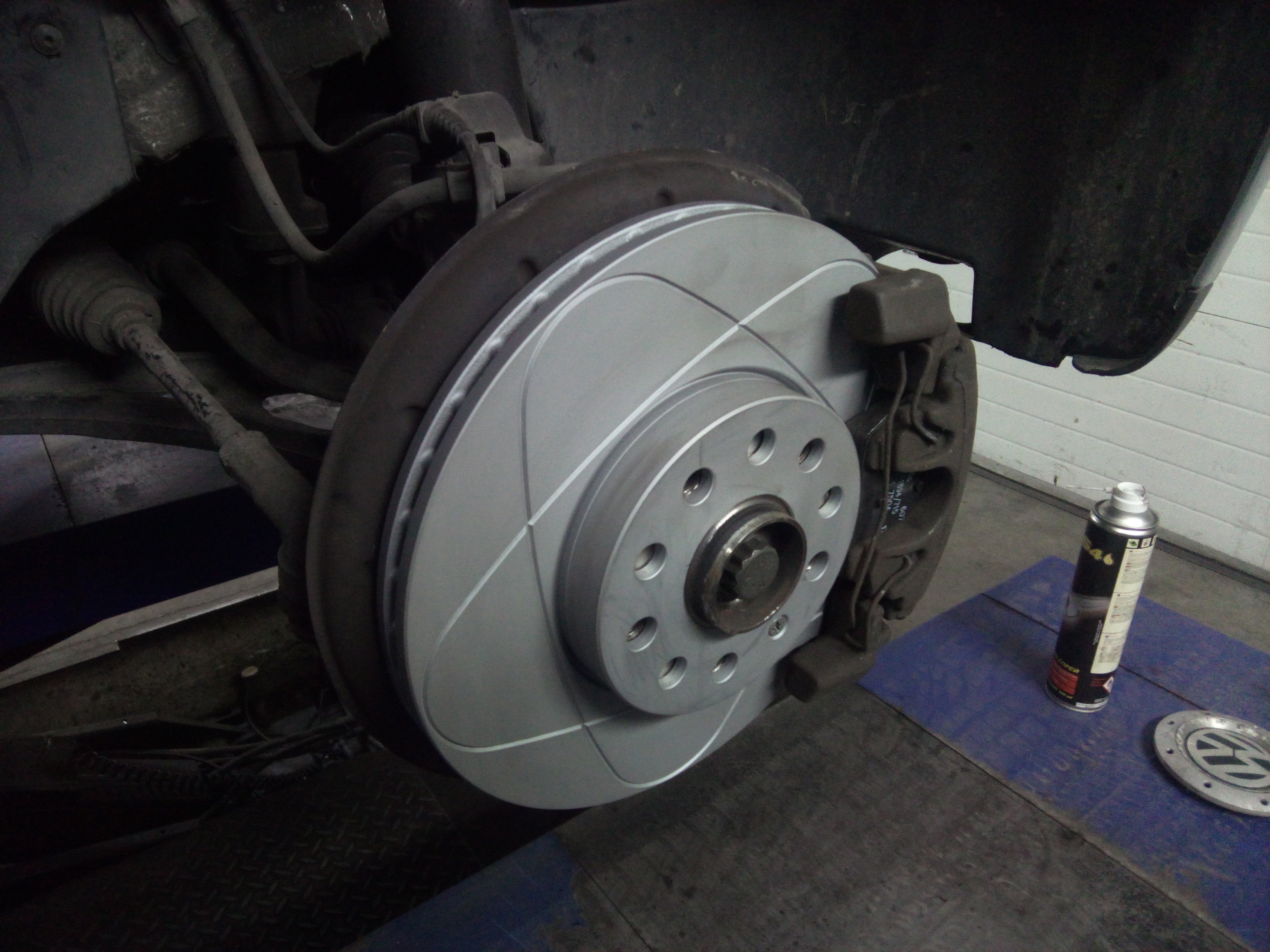

Както винаги започнах със смяната на предни и задни дискове и накладки. Наложи се и смяна на задните маркучи и рем. комплект на задния лав апарат.

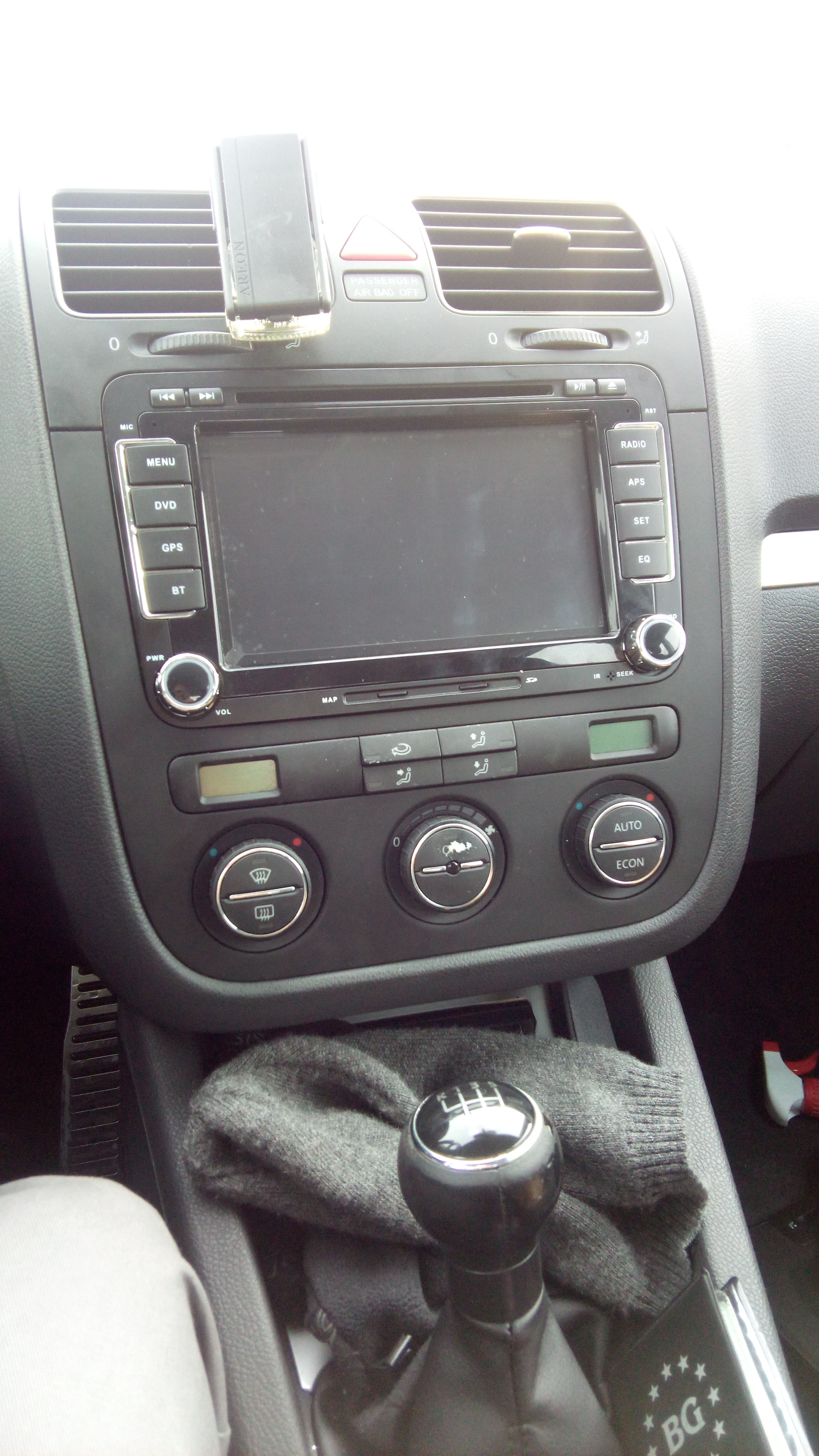

След възстановителните работи, започнаха и подобренията. Инсталирах мултимедия с Андроид и баскасата от предния Голф.

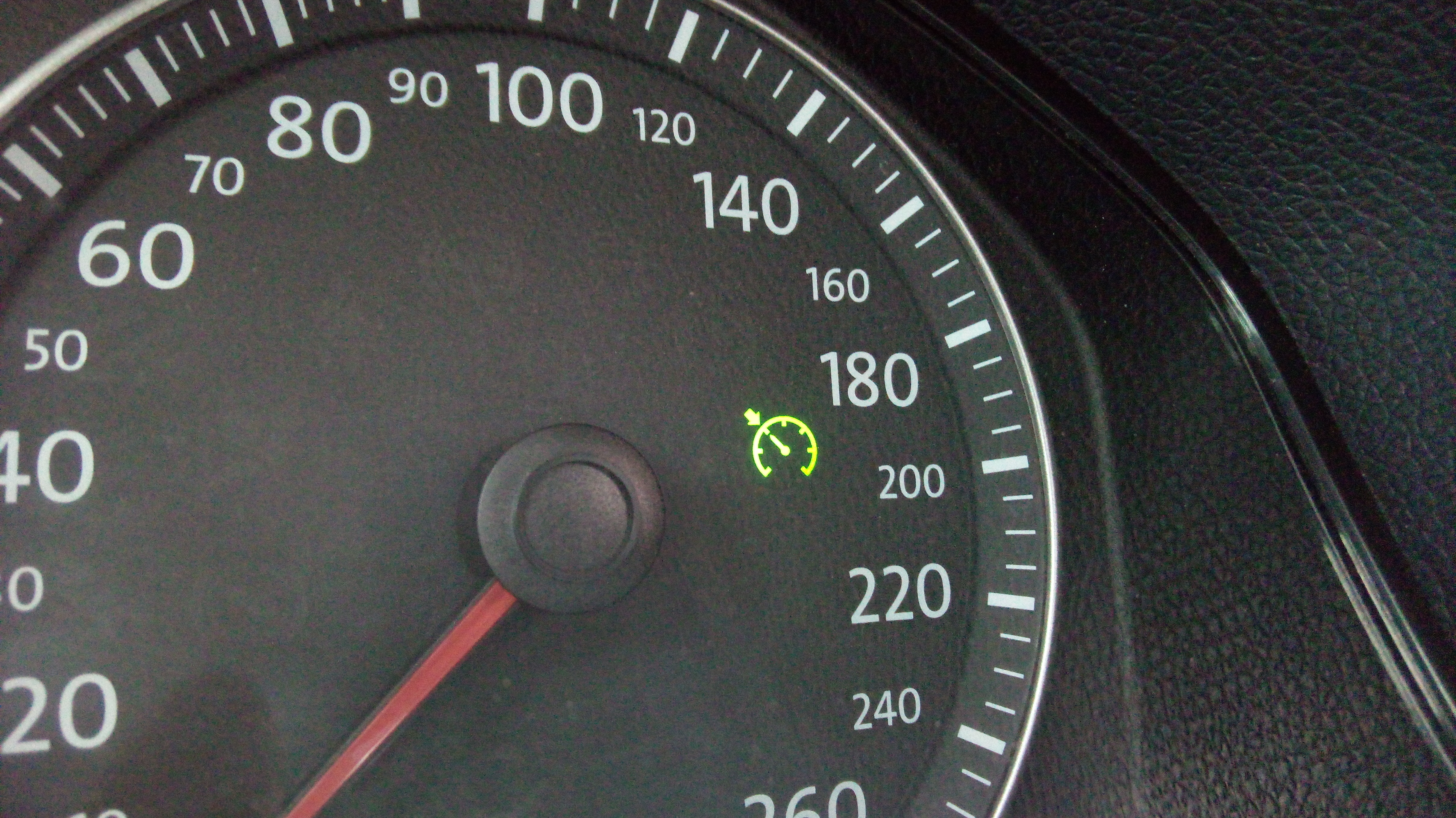

Инсталирах и темпомат

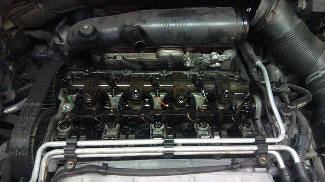

Смених подгревните свещи, защото 3 от старите бяха дефектирали

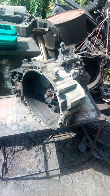

Колата имаше и проблем с полусъединителя. Когато натиснеш педала до долу, съединителя отделя. Ако при потегляне с полусъединител се наложи на натиснеш отново до долу преди да си пуснал педала до горе, съединителя обаче не отделяше. При тези приплъзвания по светофари и паркинги се налагаше да гася мотора, за да не се блъсна. Напомпваш съединителя 3, 4 пъти и тогава палех пак. В последсвие се разбра, че първичния вал на скоростната кутия се е отлепил и се движеше осово около 10-12mm.

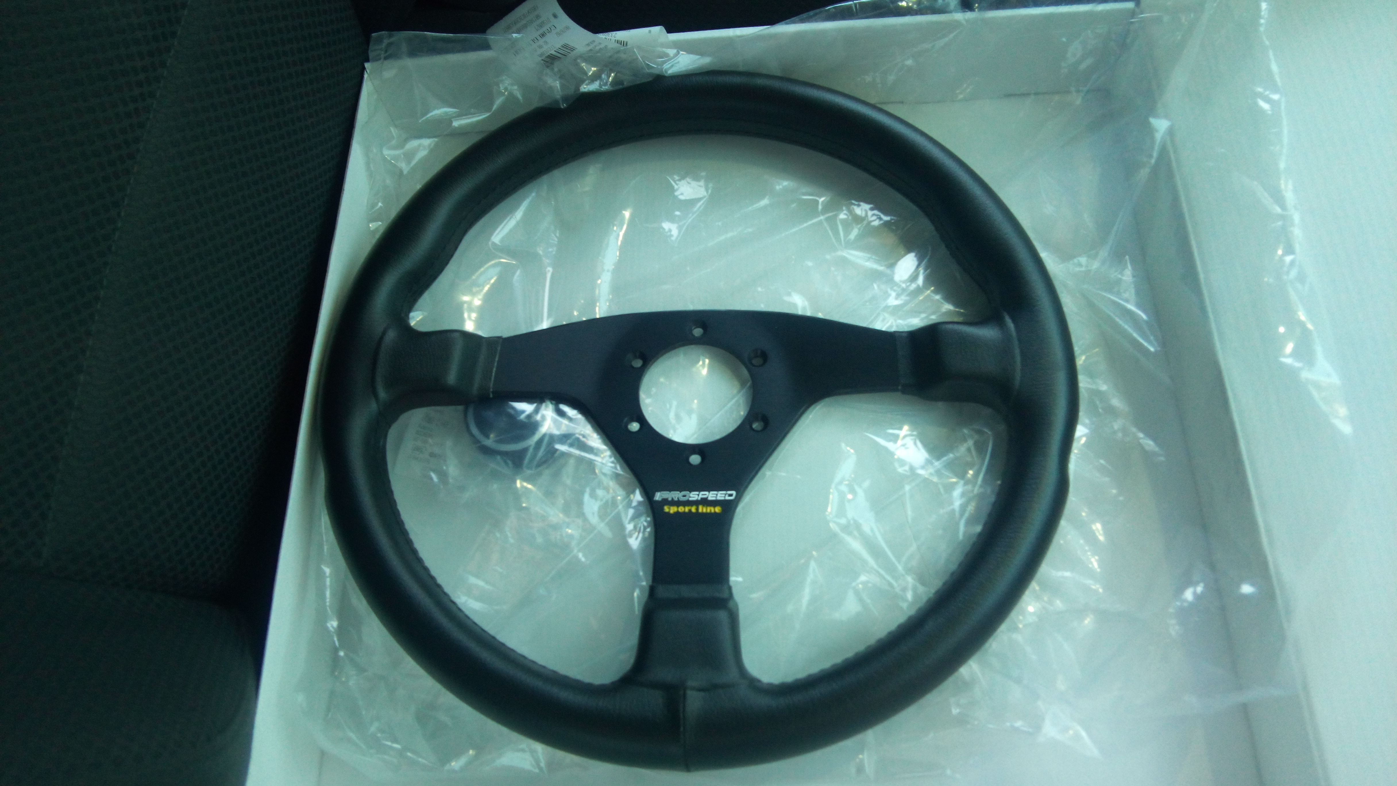

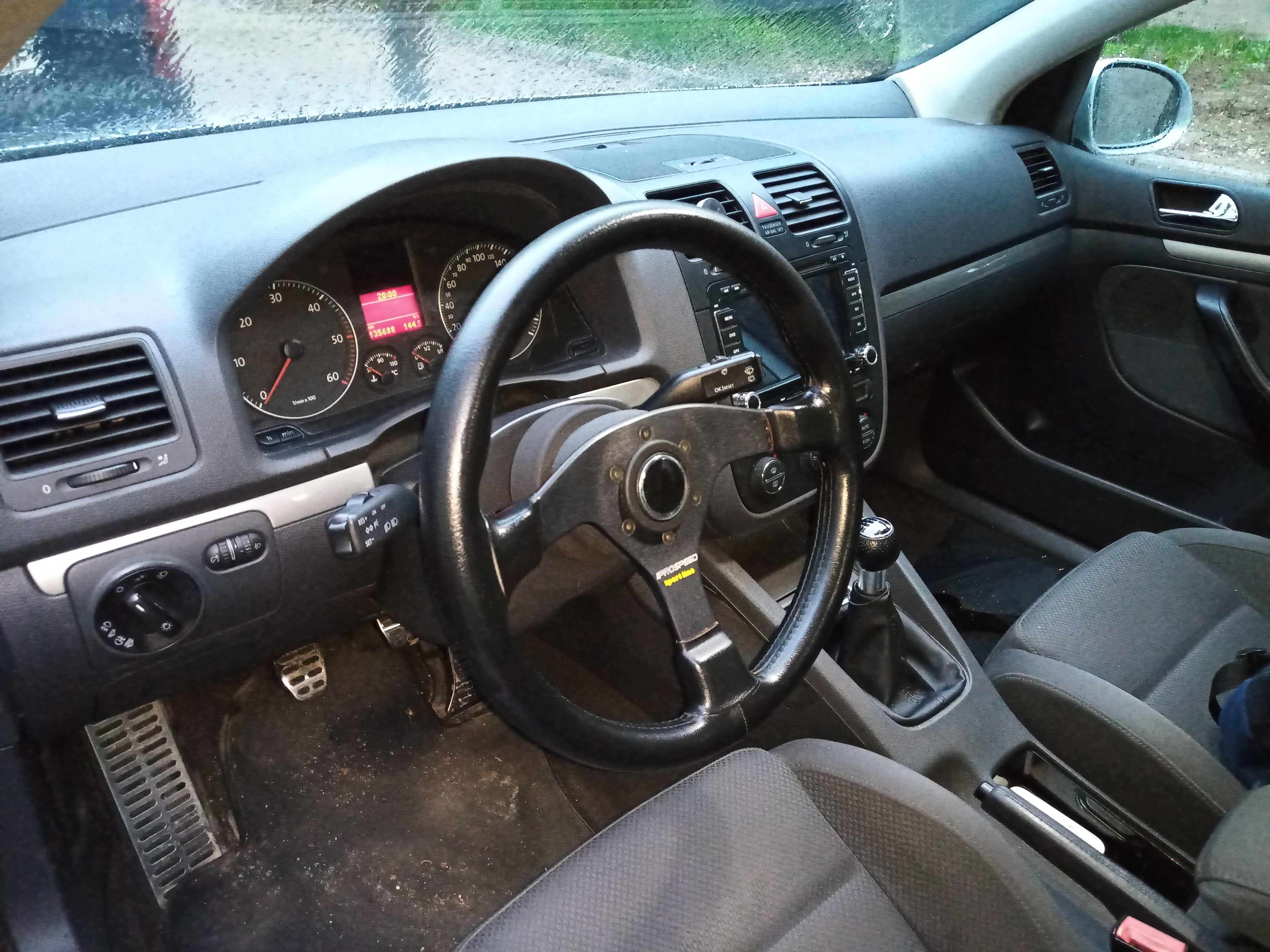

След дълго отлагане, в което се опитвах да свикна с оригиналния волан, за да запазя еърбега и сигурността си, накрая се предадох и си поръчах фланец и спортен волан. Мога да кажа, че се родих отново, особено при карането по планински пътища. Който е карал със спортен волан, ще ме разбере.

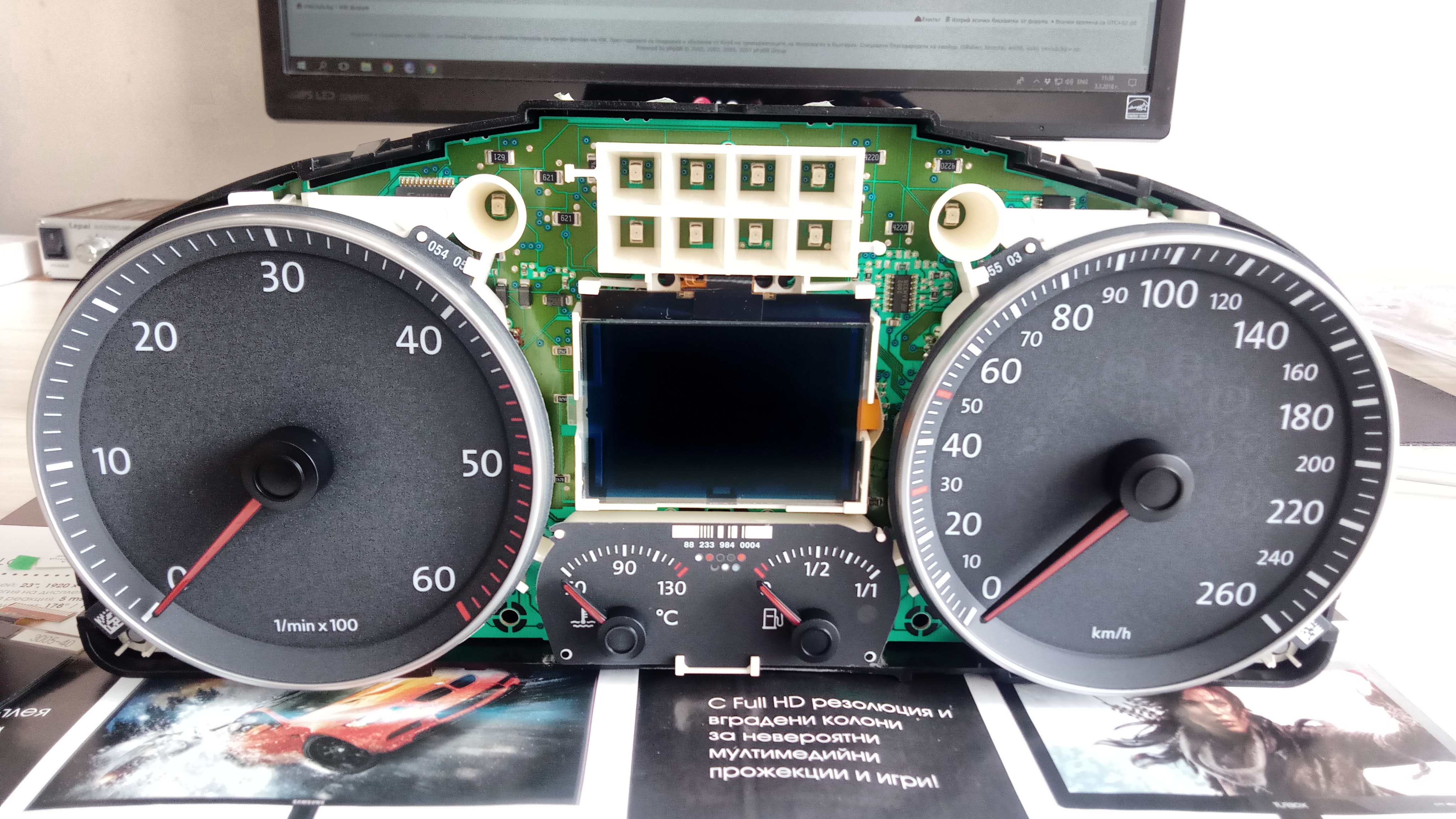

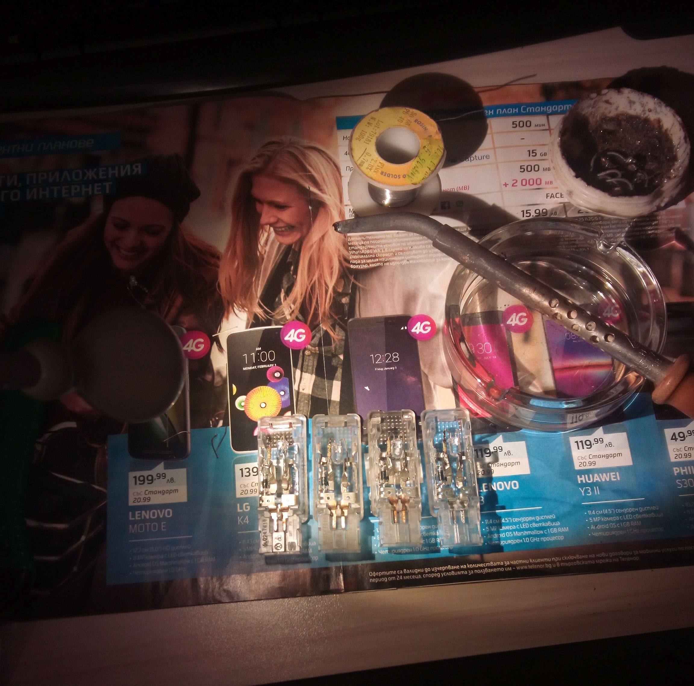

Смених и избледняващия при загряване дисплей на таблото

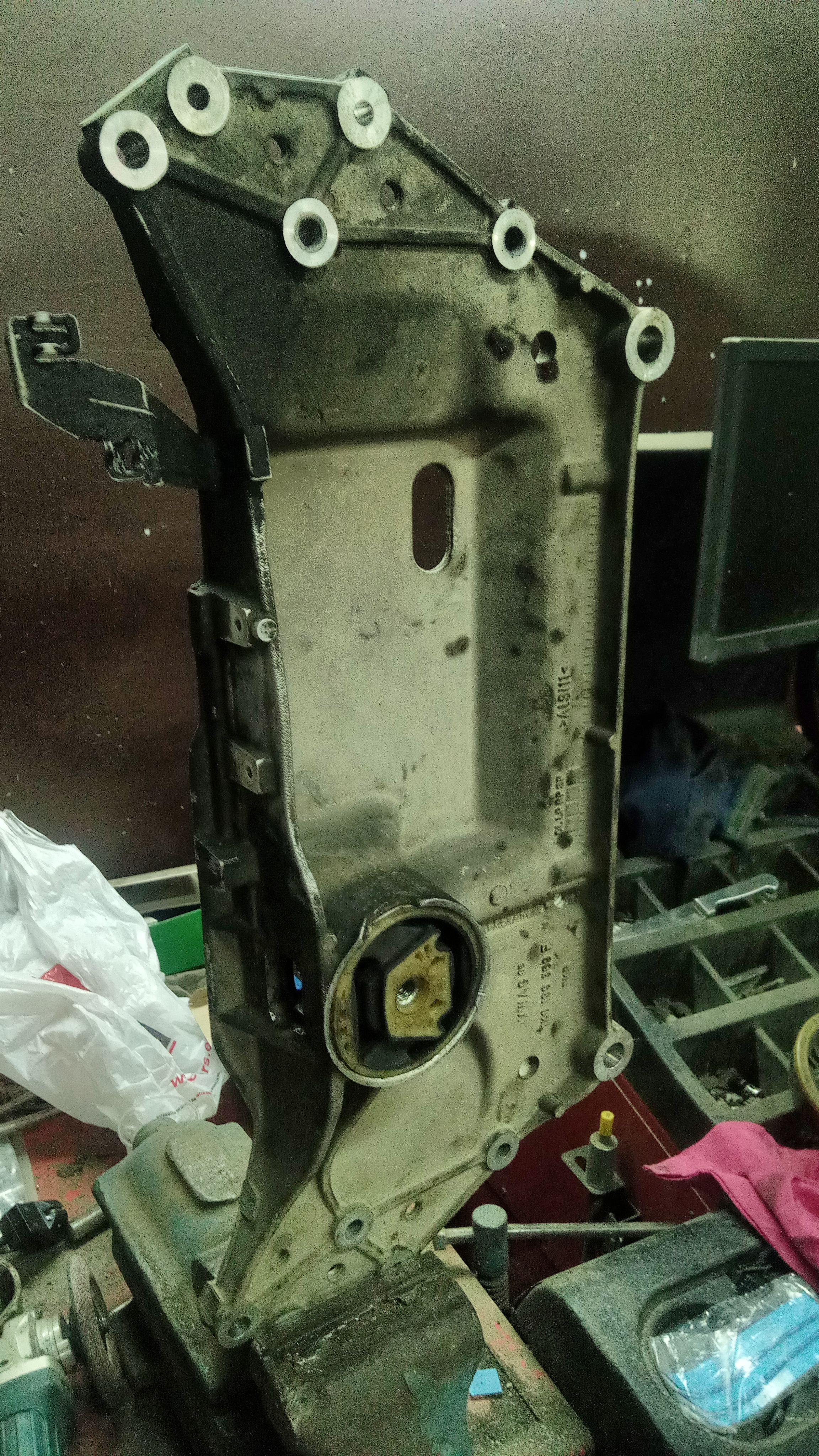

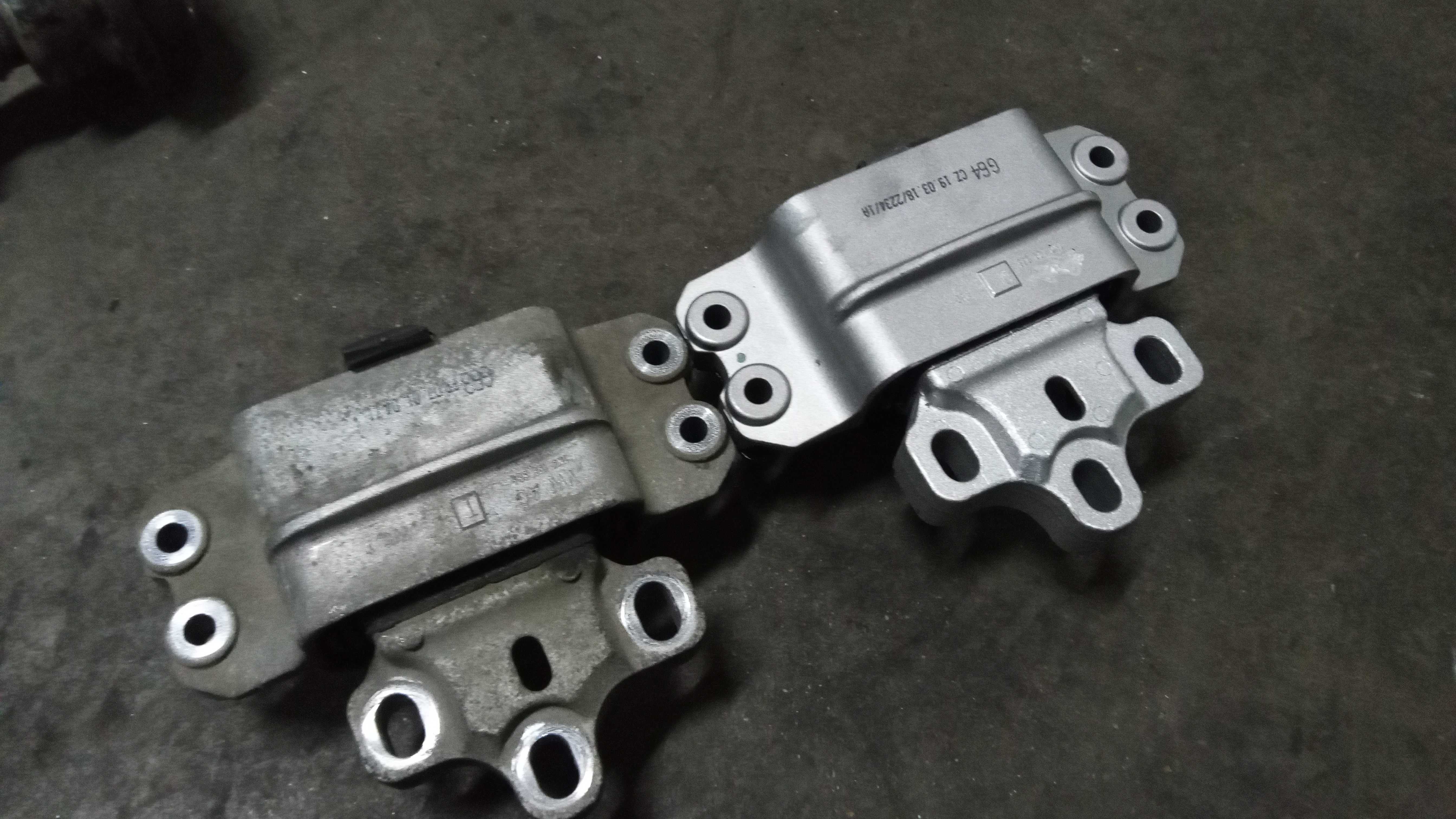

Нови тампони и за кутията в събфрейма

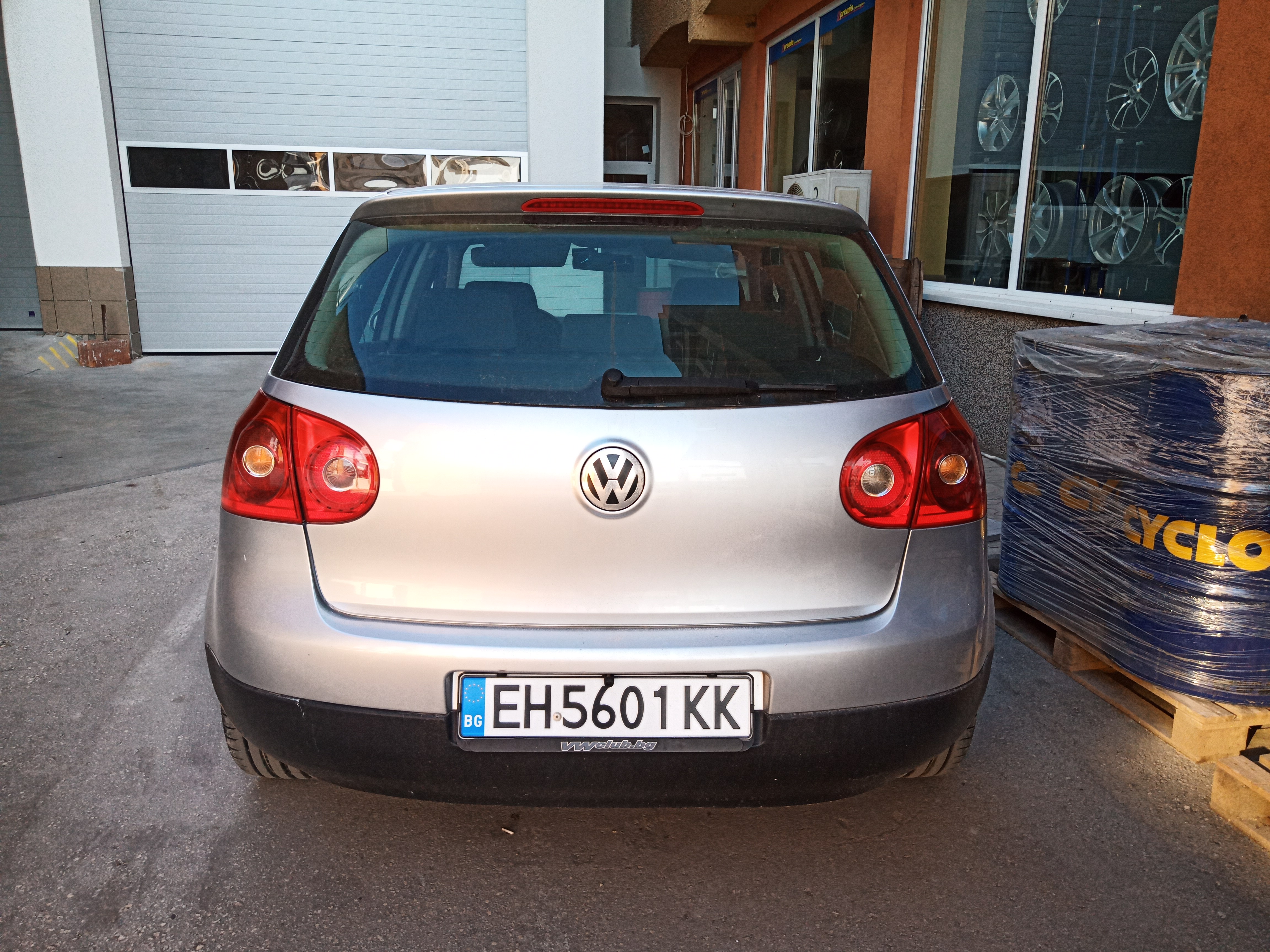

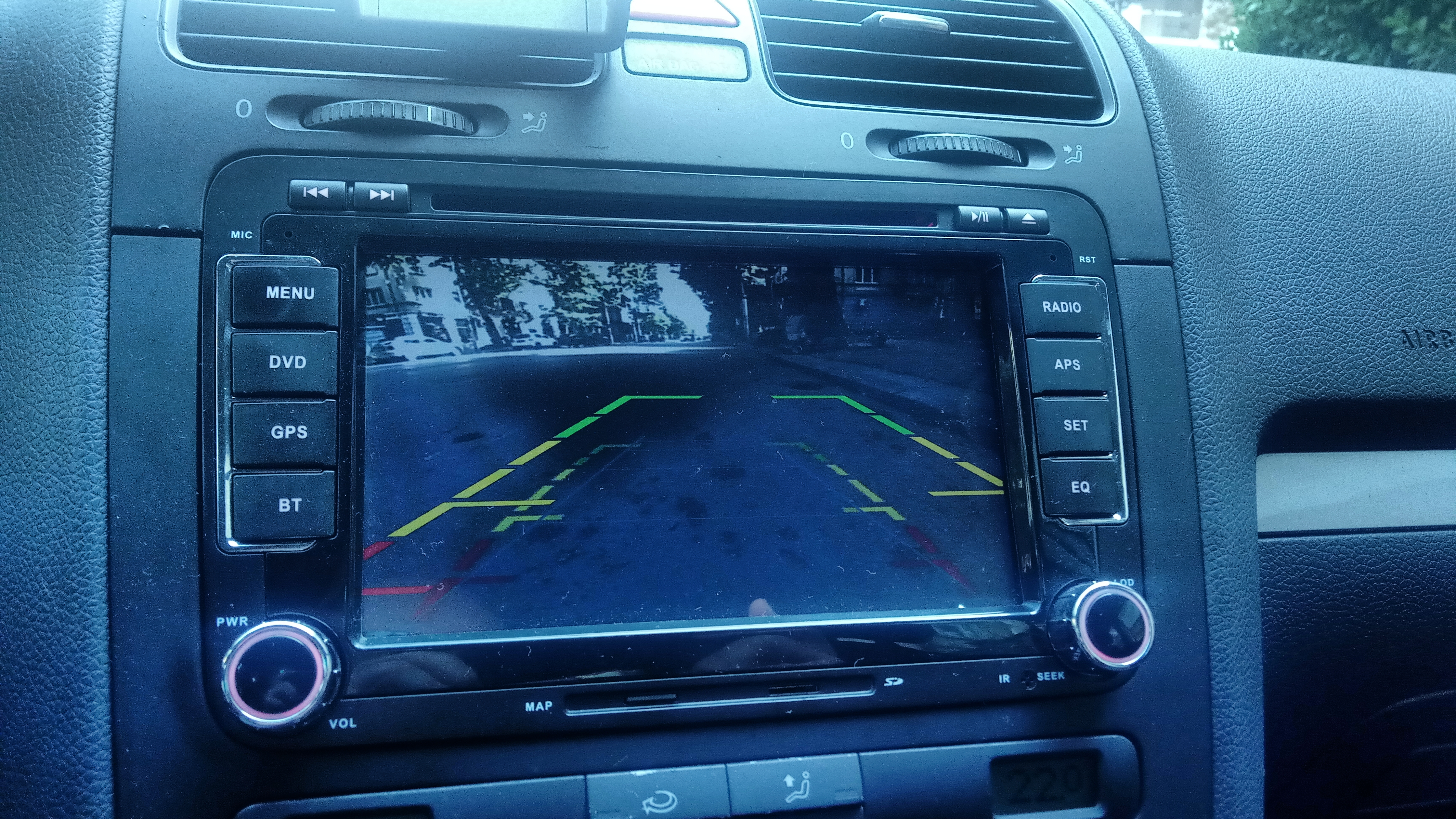

След една случка, в която детенце с колело спря точно зад задната ми броня без да го виждам, а щях да паркирам назад, се реших да си инсталирам задна камера. Така и така имах вече мултимедия.
Наложи се да изместя линиите в приложението на камерата, защото камерката беше в единия плафон за задния номер.

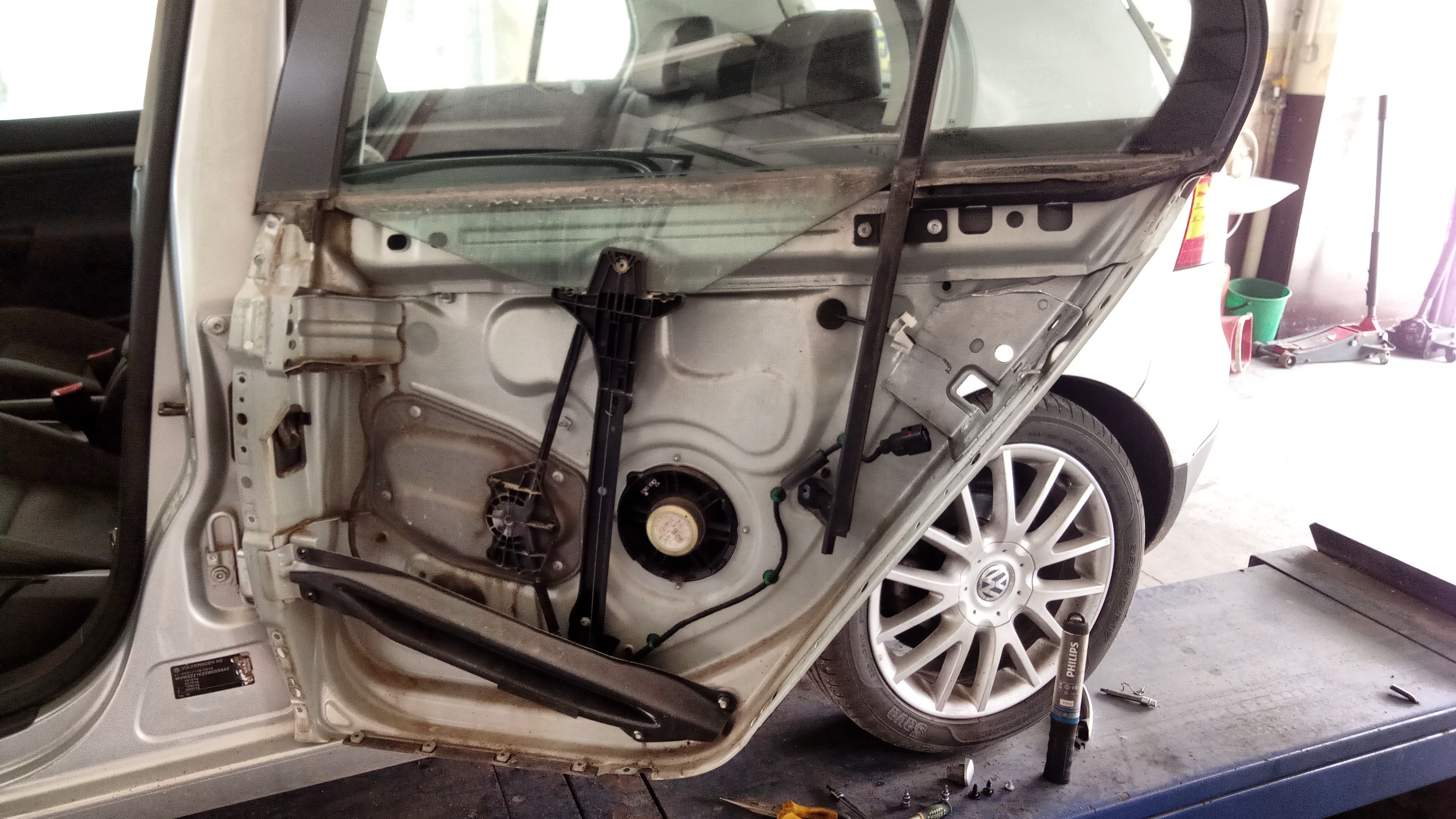

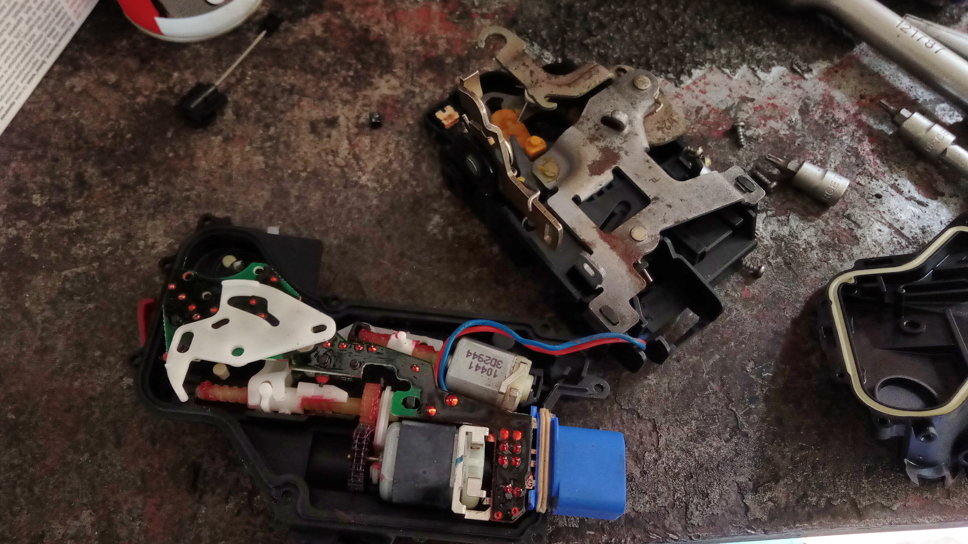

Още една повреда се наложи да се отстранява. Бравата на задна лява врата не работеше. След опит за поправка, все пак се наложи да се смени с нова

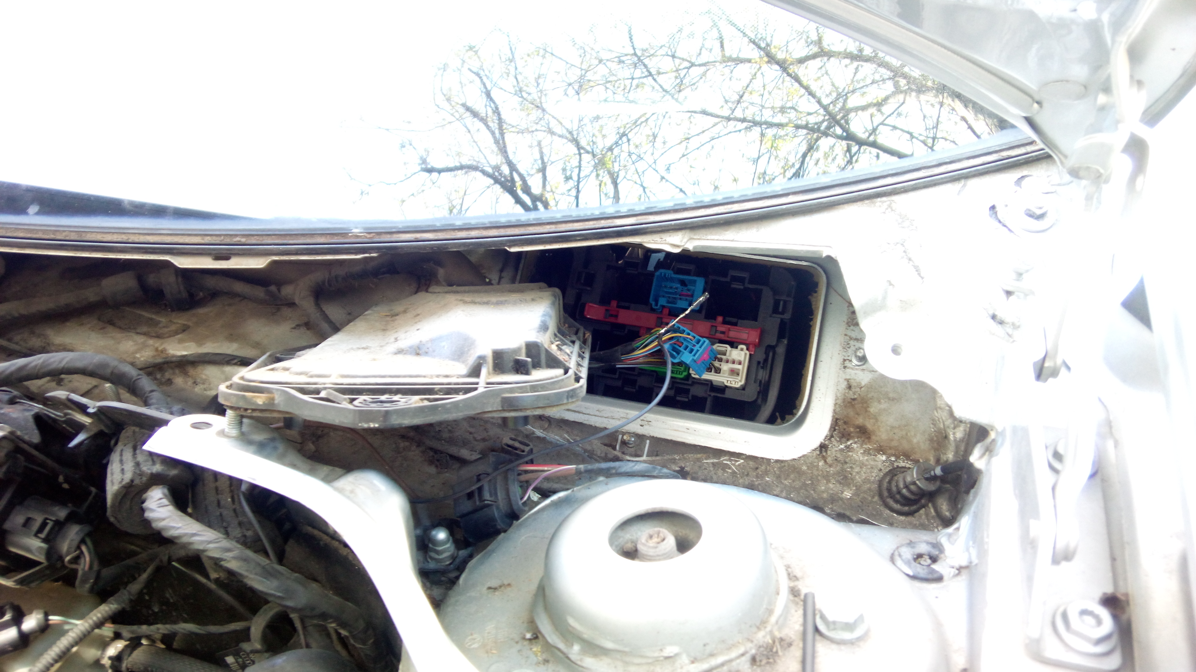

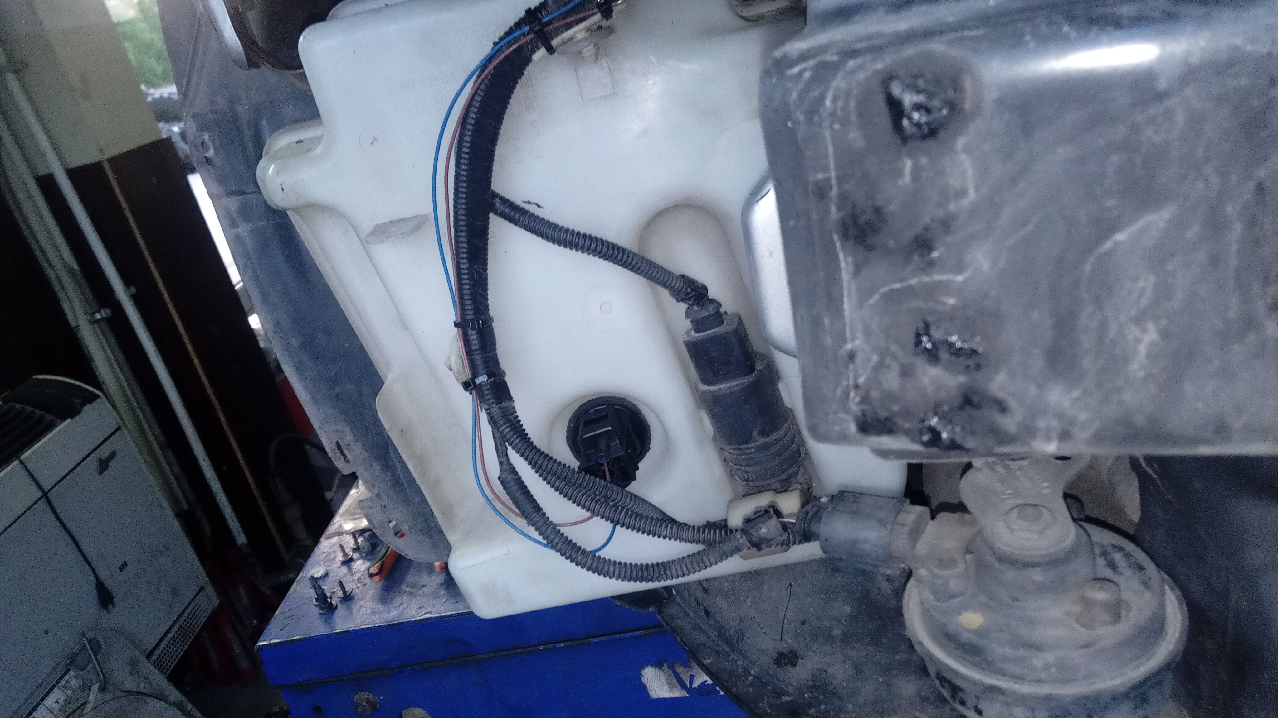

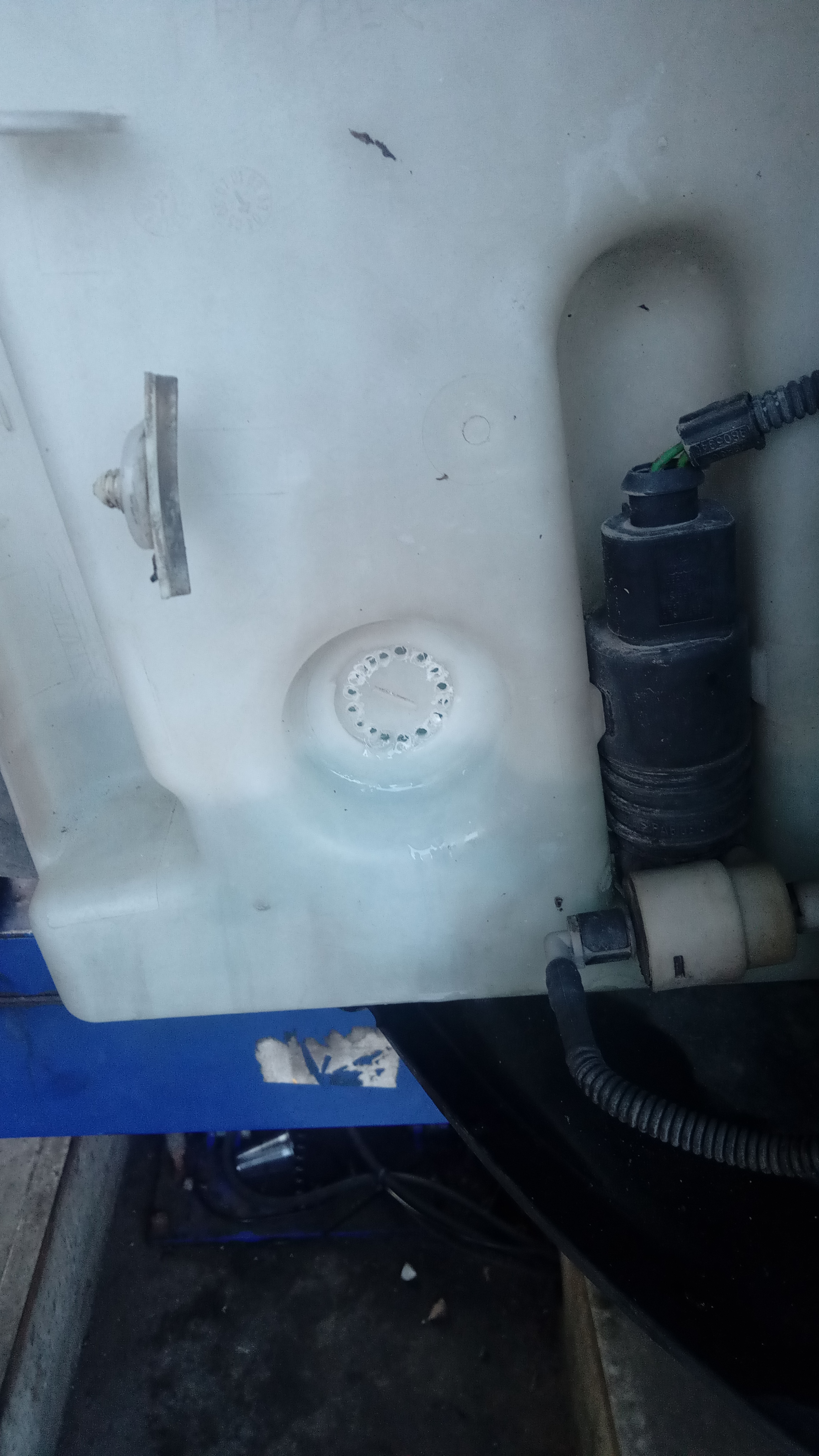

Много ме дразнеше, че казанчето за течността на чистачките е в калника, а като по-ранен екземпляр, моят Голф нямаше датчик за ниво. Много неприятно ми напомняше на френски автомобил. Значи трябваше да се постави датчик. След необходимото окабеляване до таблото и настройката с VCDS, това бе коригирано.

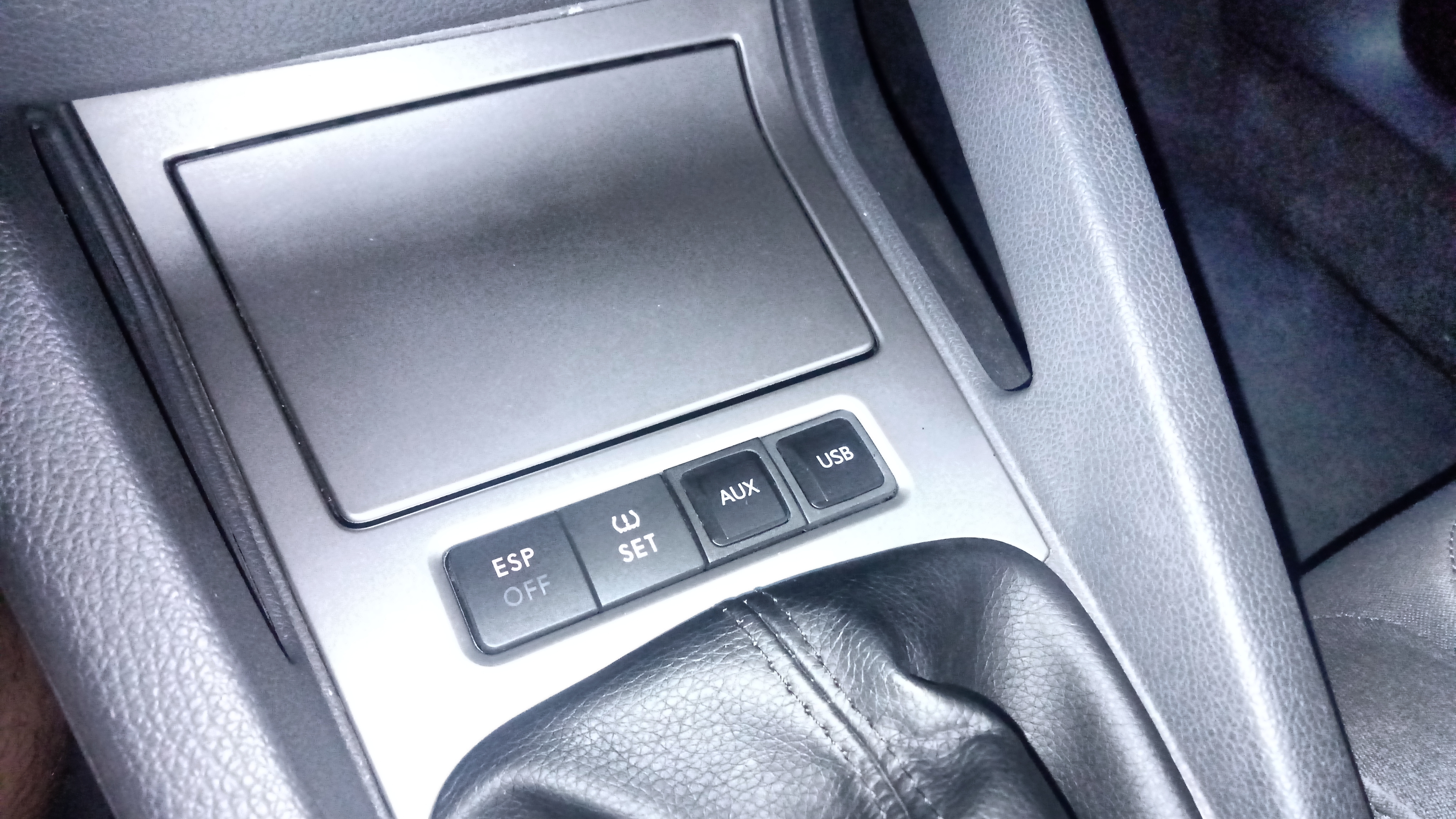

Инсталирах и AUX и USB портове към мултимедията
Смяна на левия тампон на мотора

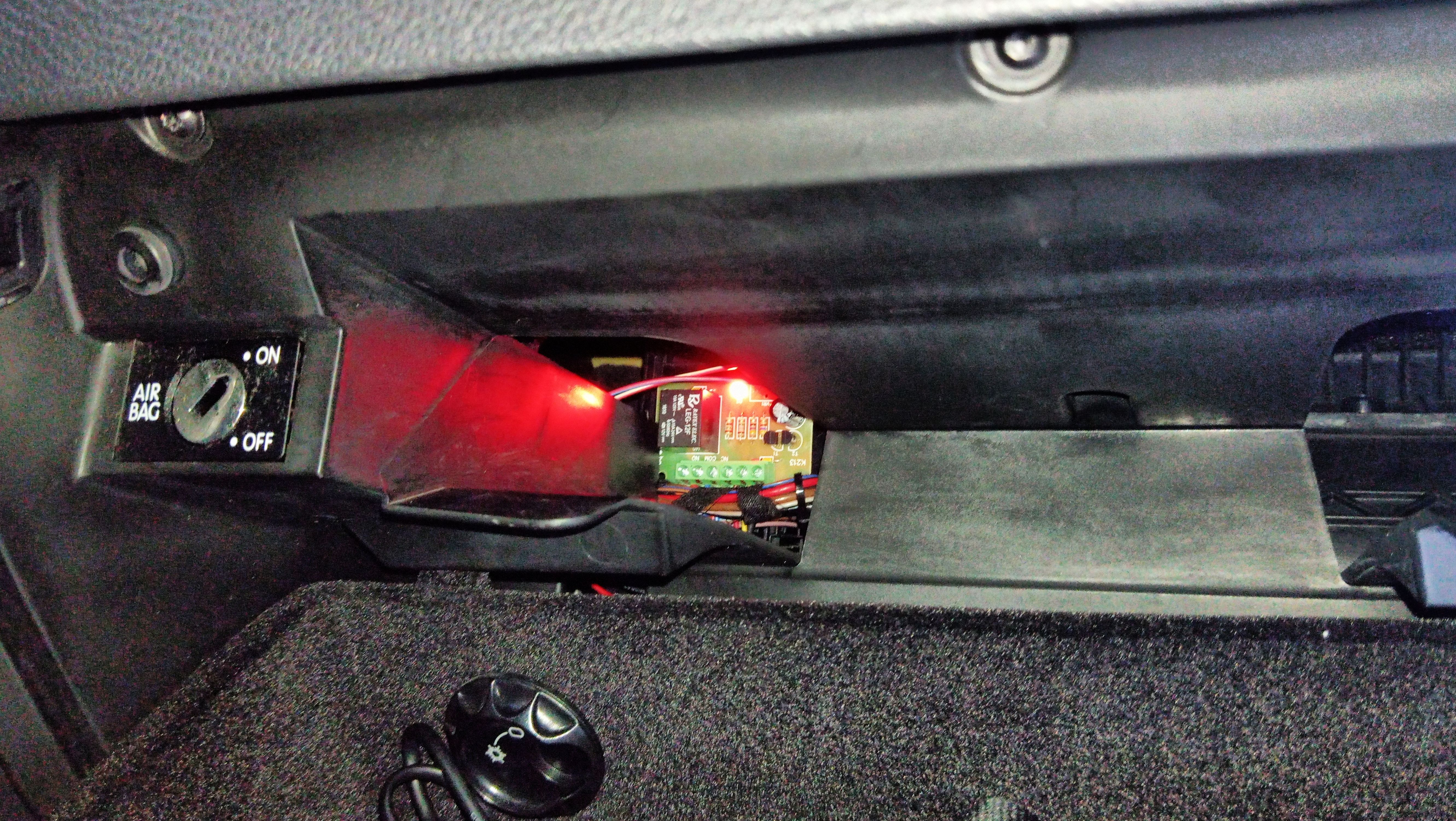

Въпреки коригирането на окабеляването на мултимедията, тя все пак продължаваше да консумира ток, а в зимния период или при няколкодневни престои това си беше проблем. Окончателното решение бе добавянето на модифициране време-реле, което разпадаше захранването 30 мин. след изваждането на ключа. Скрих платката зад жабката, като при отварянето и дори можех да я наблюдавам.

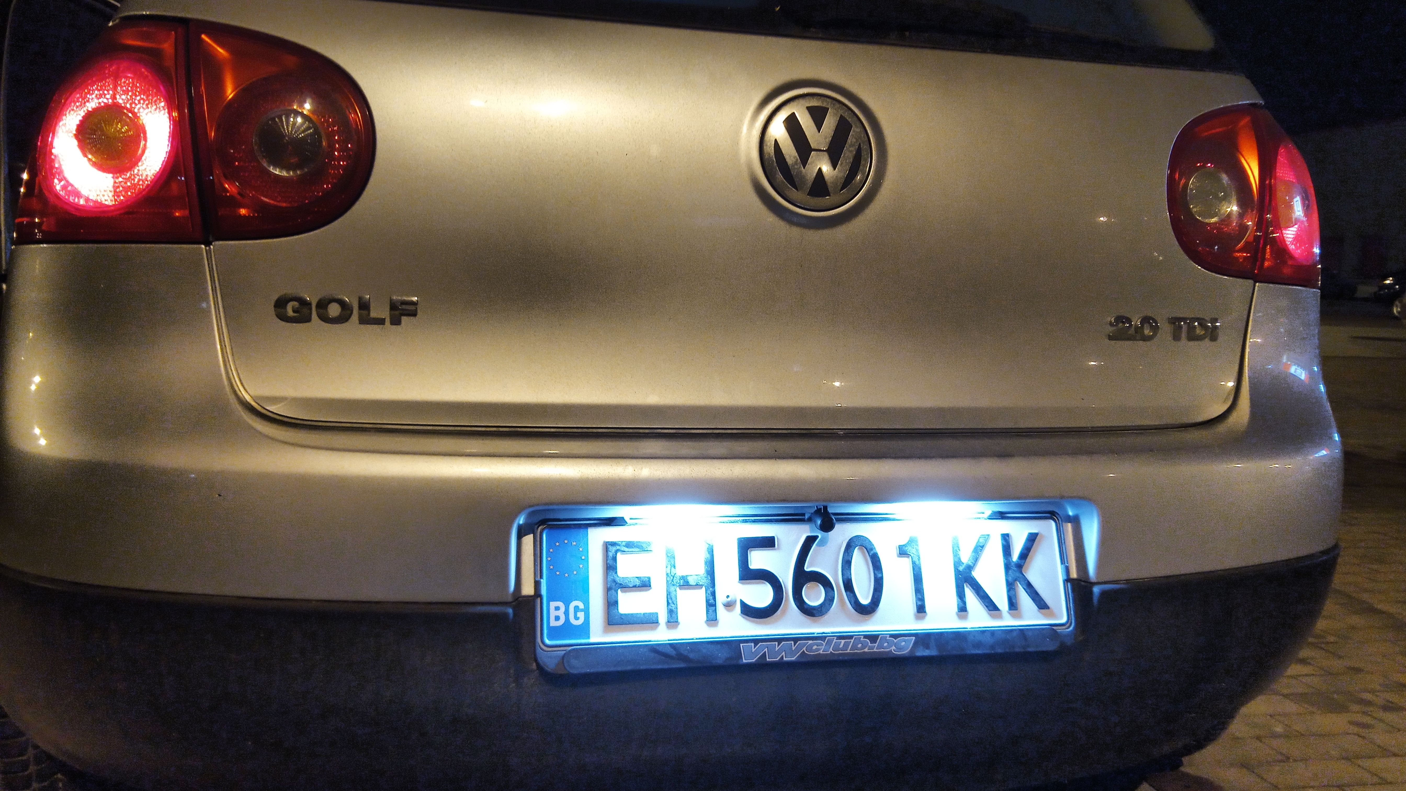

След като камерката в плафона си влоши изображението, я смених с друга в центално положение заедно с LED плафони за номера

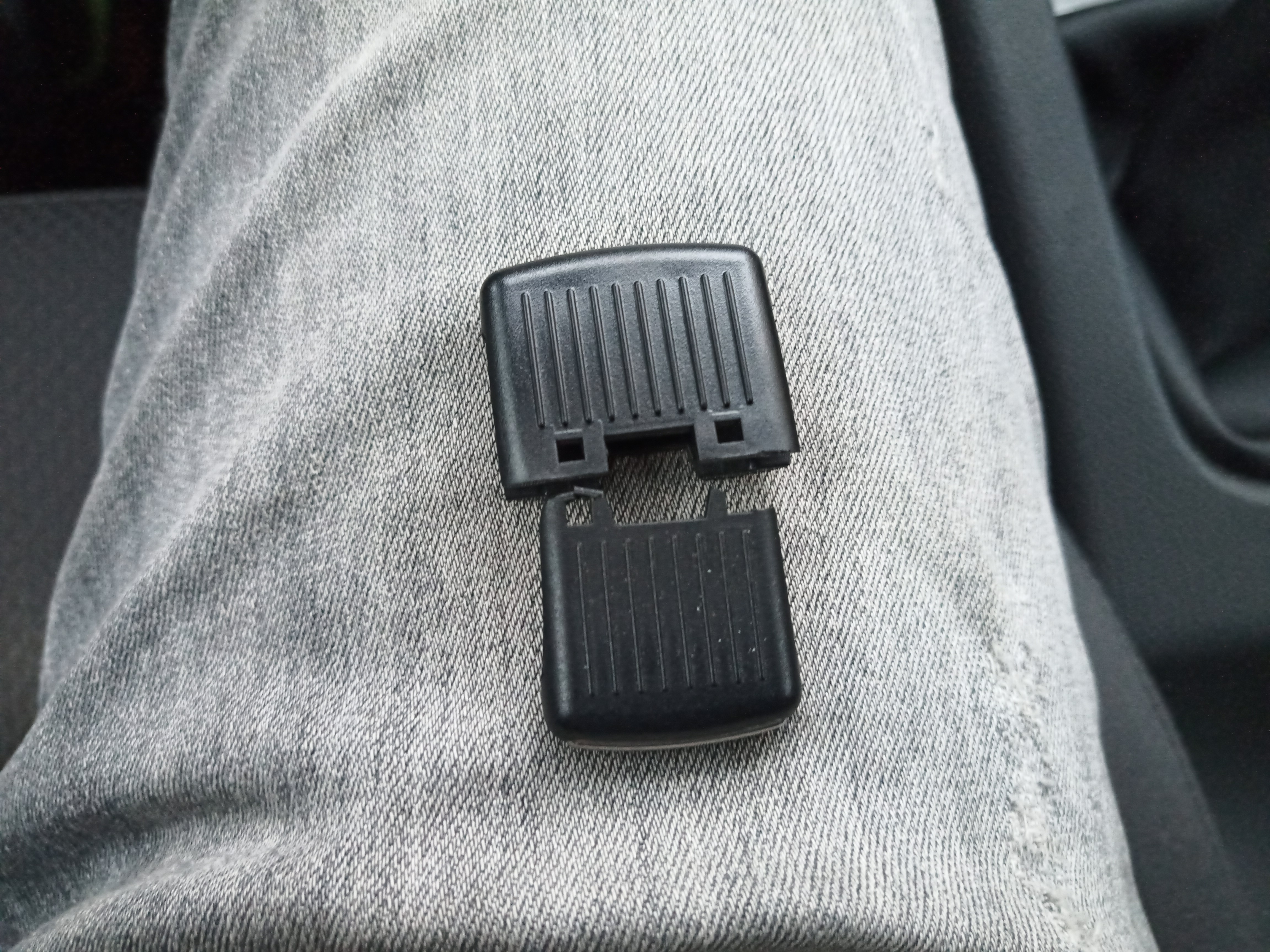

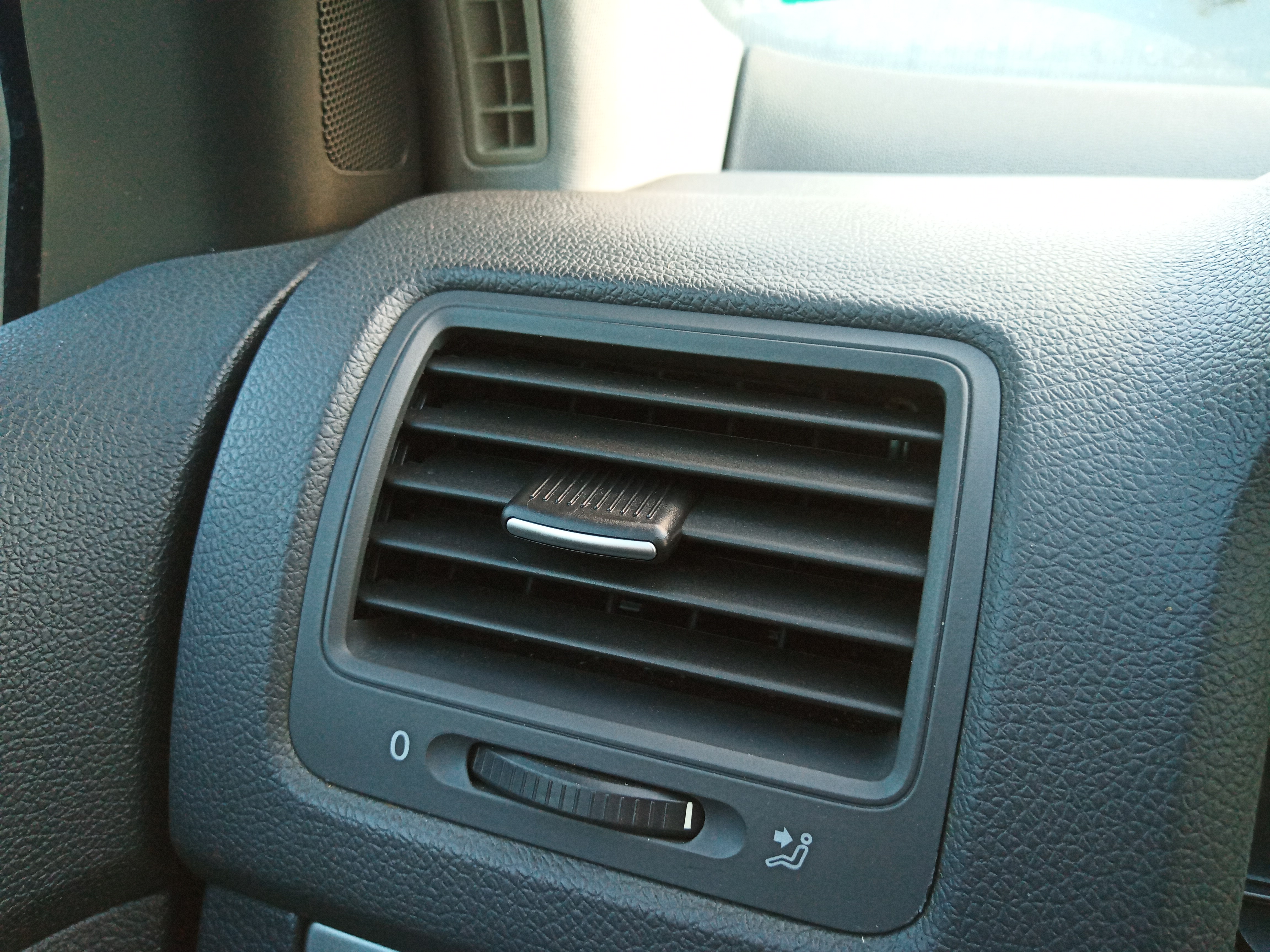

Успях да си намеря табчетата за решетките на въздуховодите

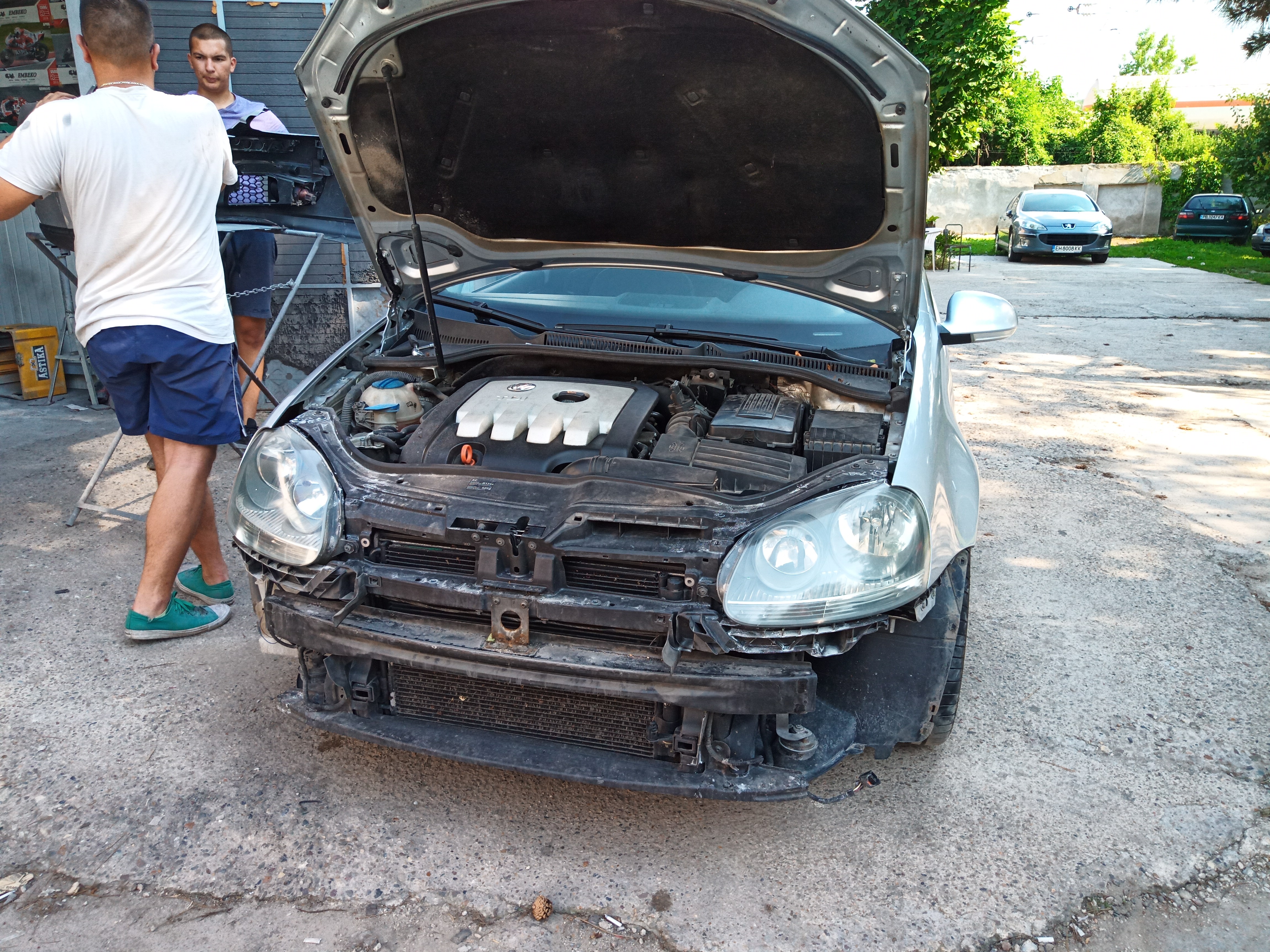

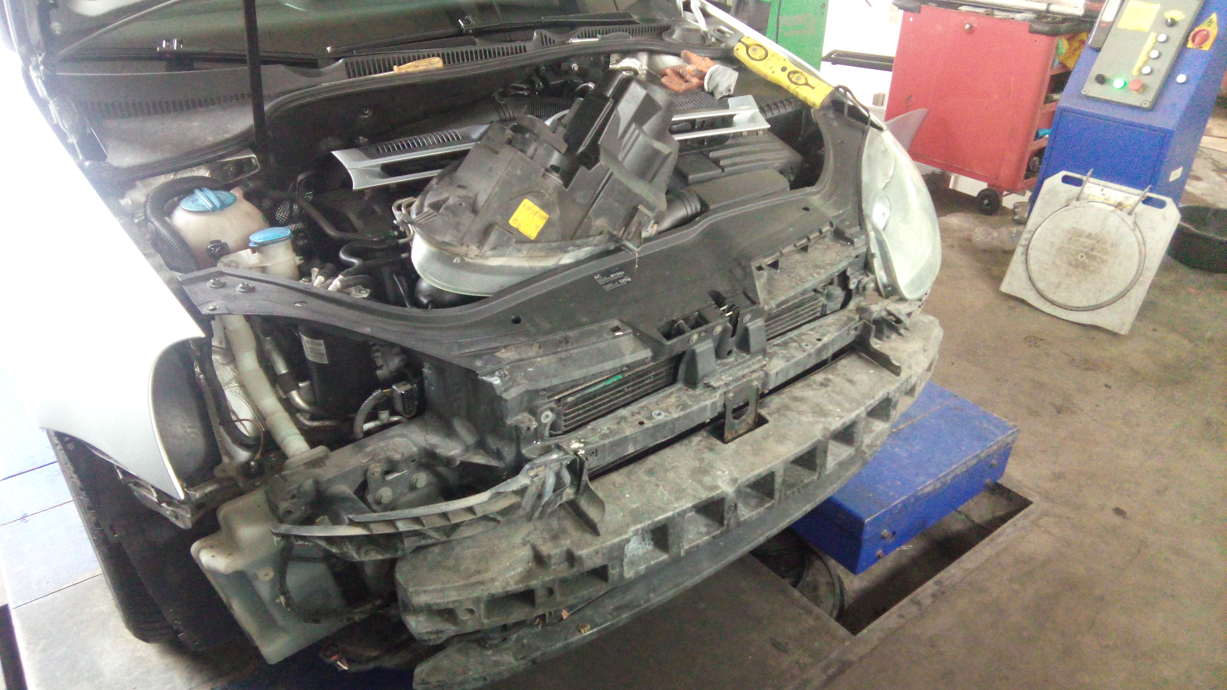

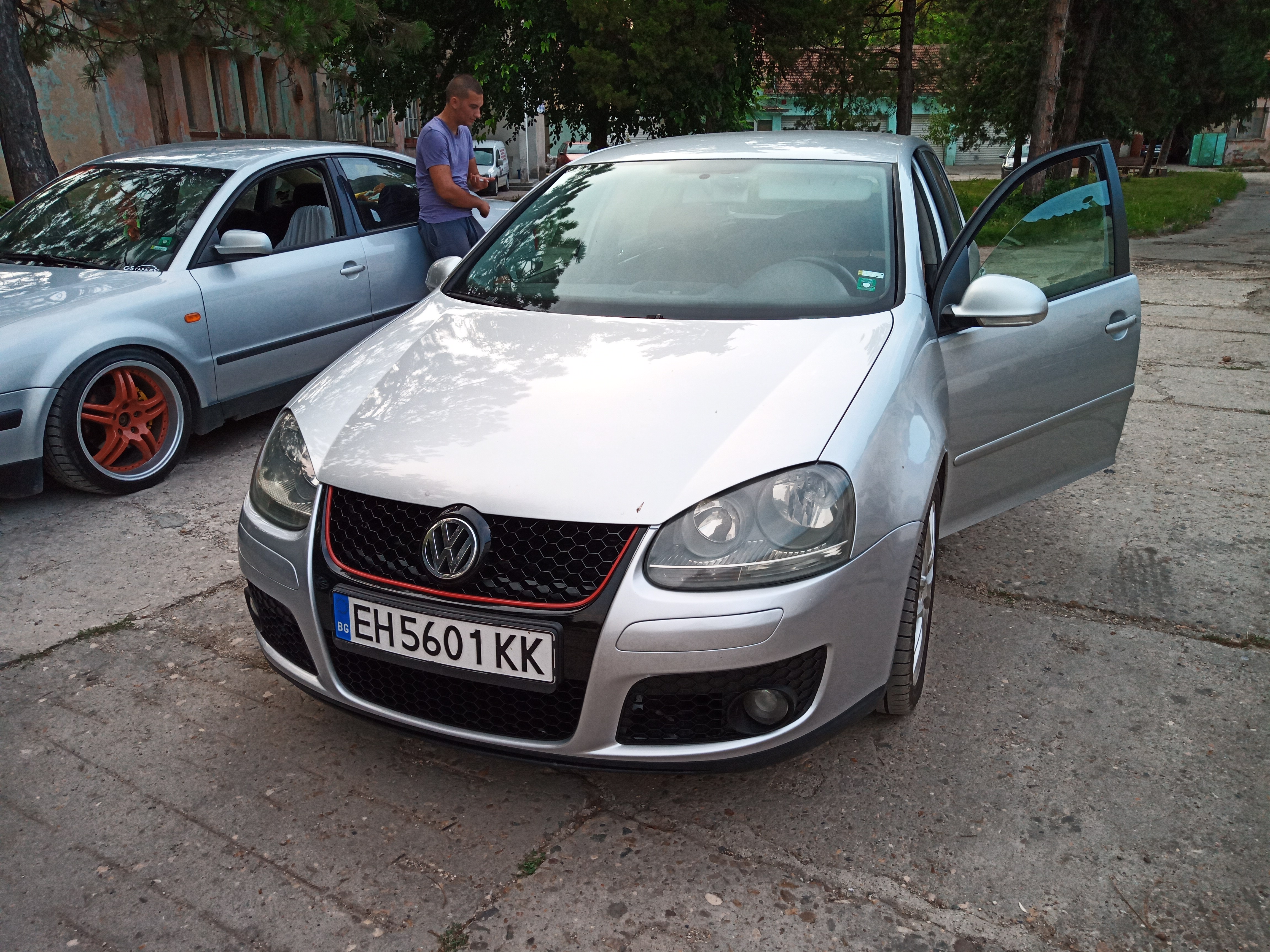

Заглеждах се по доста GTI-та и проекти и след първото за мен посещение на събора във Worthersee, реших да направя тази крачка - смяна на предната и задната броня в стил GTI. Плюс полиране на фарове и стопове

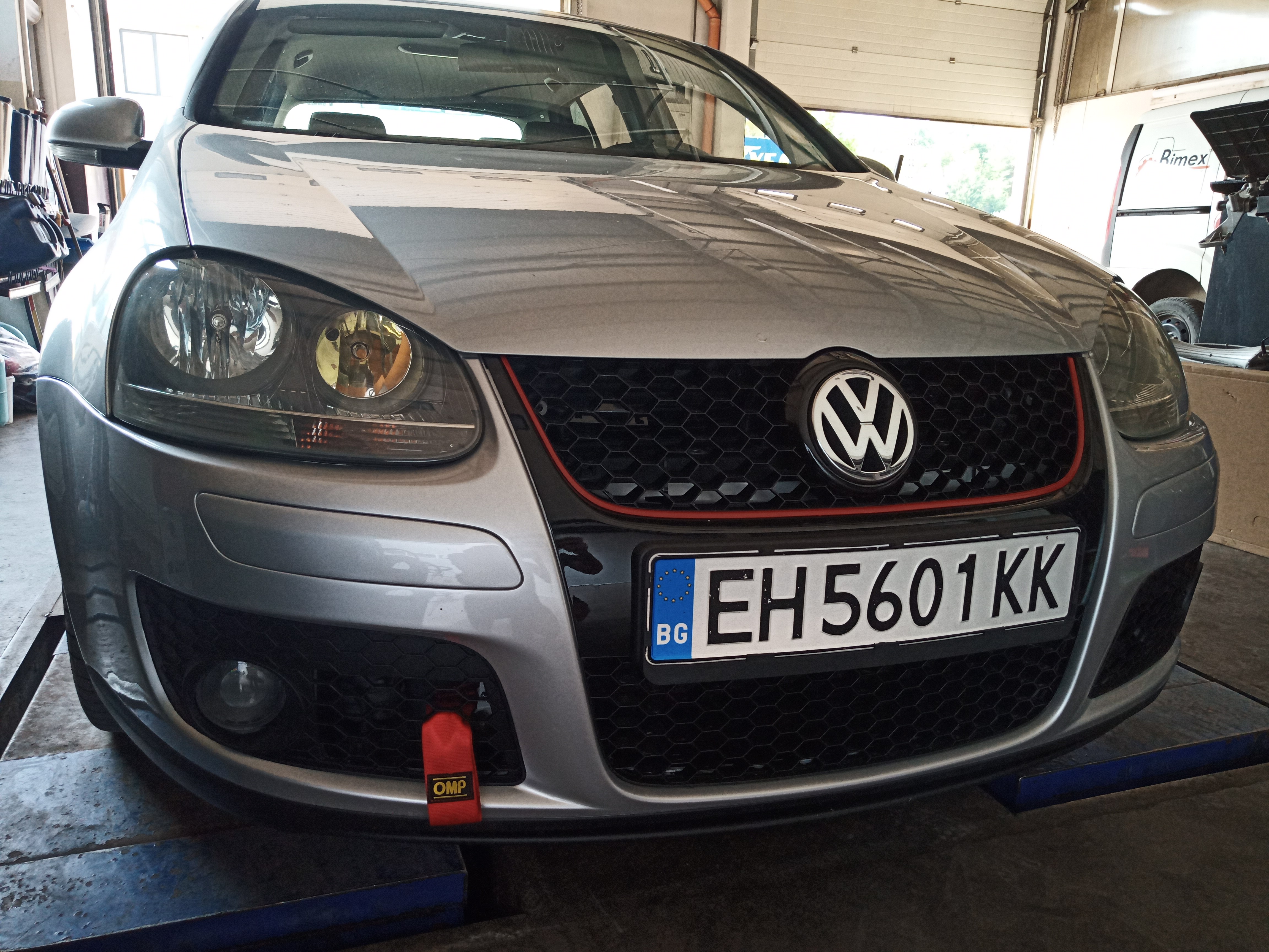

Накрайниците довършени. Задната дръжка боядисана в цвета на колата и залепена 3D хром емблема (напук на всички чужди мнения) :)ИзображениеИзображениеИзображение
