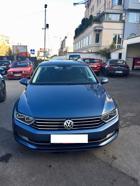

Привет на всички!
От около 2 месеца съм горд собственик на Пасат б8. Колата я купих със зимни гуми и е с джанти 215/55/16, което ми върши перфектна работа зимата.
Иска ми се лятото да я кача на 17ки, понеже 18ките доста ще изпапкат от комфорта. Тъй като 215/55/R17 е доста ограничен откъм производители размер и цените са убийствени, обмислям да купя 225/45/R17 като съм се ориентирал към Goodyear Eagle F1 Asymmetric 3. Моля, споделете мнения относно гумите, които биха били подходящи за колата и много ще бъда благодарен ако има и някой от първо лице, ползвал, да сподели мнение.
Успешен ден на всички!
Поздрави,
Димитър
