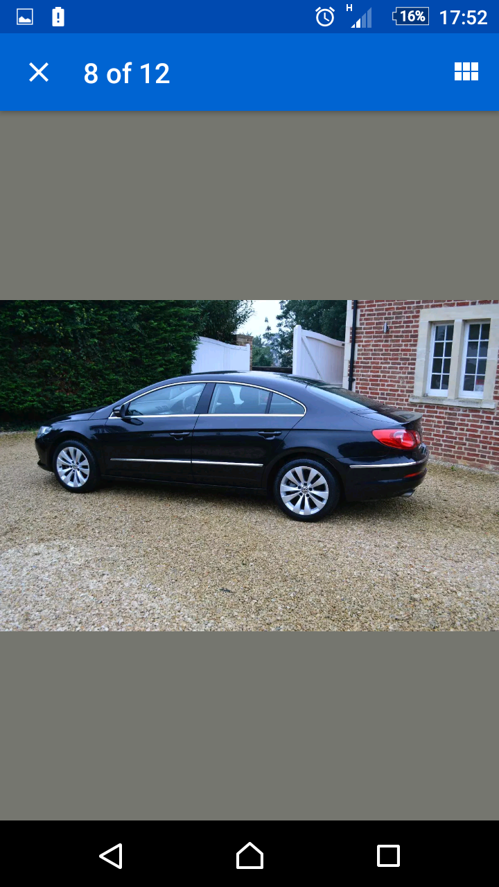

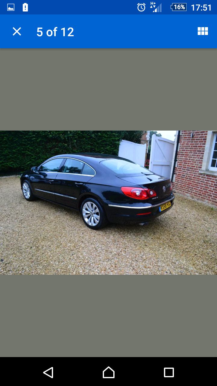

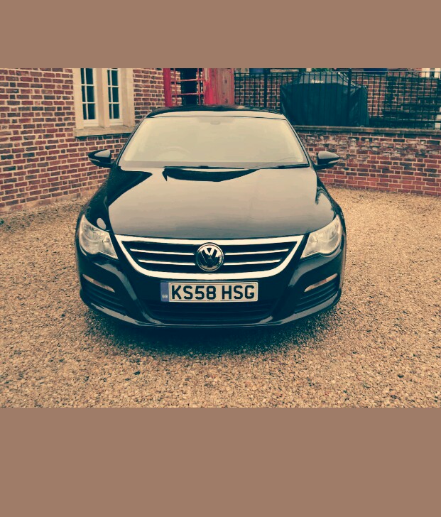

Благодаря за приема първо :-)
След много размисли реших да мина към VW тъй като досега не съм притежавал и моя избор падна на Пасат СС.Колата е наистина много удобна и съответстваща на критериите ми ,обаче за три седмици три пъти в сервиз-счупена пружина на предно окачване и съответните електрически съобщения като "Parking brake fault " ,"Steering colum lock". Ще се боря с проблемите на колата защото наистина доставя усмивка на лицето ми.
П.с. Малко снимки на пасата.!!!
Останете със здраве :-)
