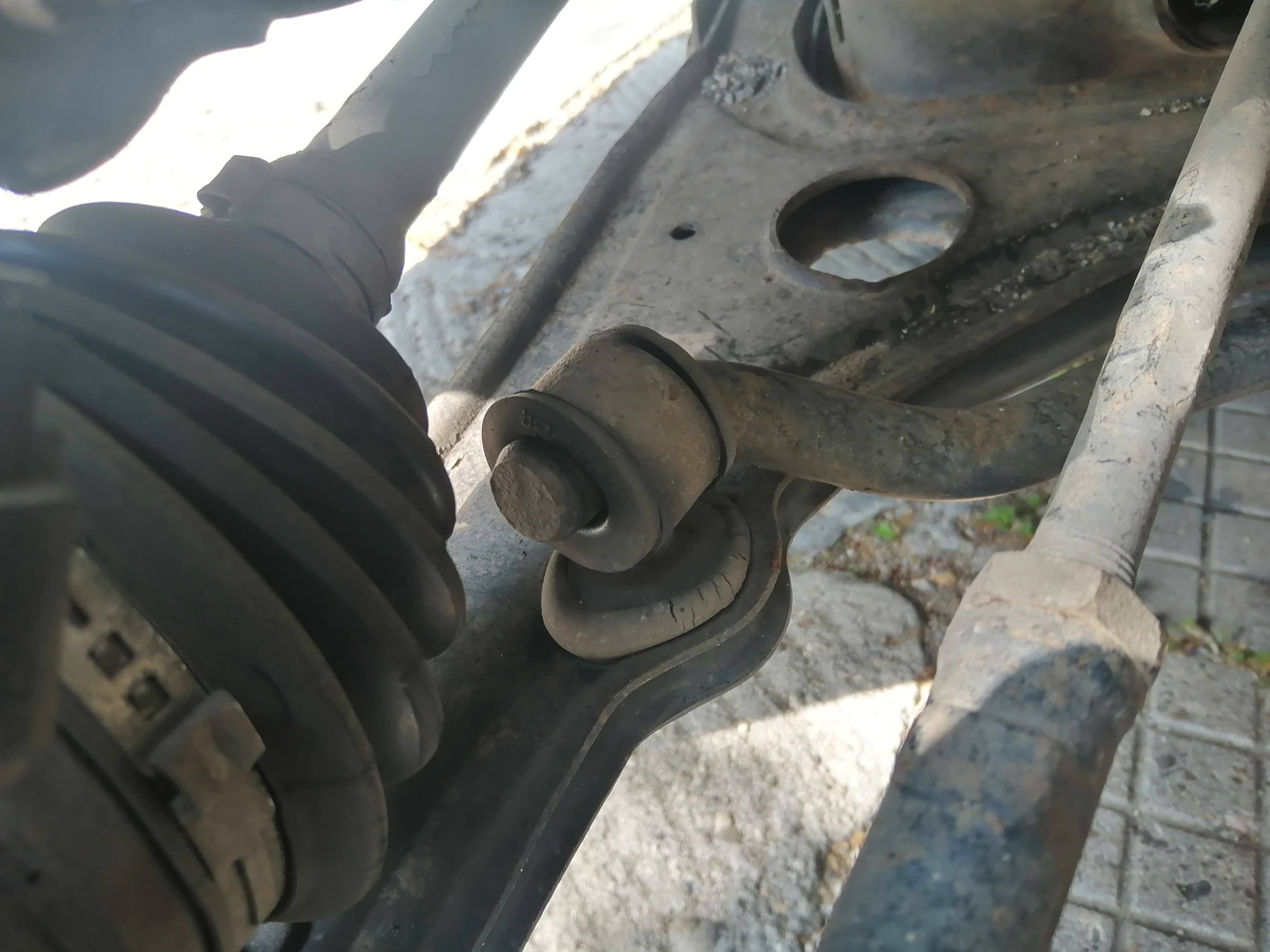

Малко ъпдейт. Вчера я взех на 1.35 налягане и върви доволно, но трябва да сменя n75 клапана че е от бмв някакъв и не работи много добре. малко ъпдейт и по спирачките че иначе няма спиране, а и без това имаше крив диск, че и реших да сменя тампоните на носачите биалетки и 2та маншона на рейката, че единия малко се скъсал а другия напукан
