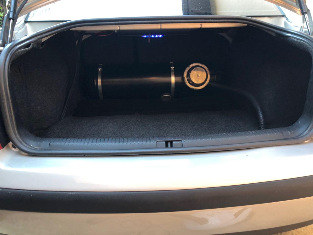

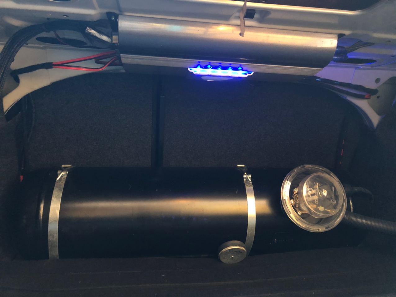

Последната ми гордост от днес е, че монтирах усилвателя си под кората в багажника (седан) и прекарах кабелите така, че всичко да е скрито и красиво (като изключим 40-литровата газова бутилка от тип пура в багажника :scare3 ).
Последната доработка
Последната доработка2

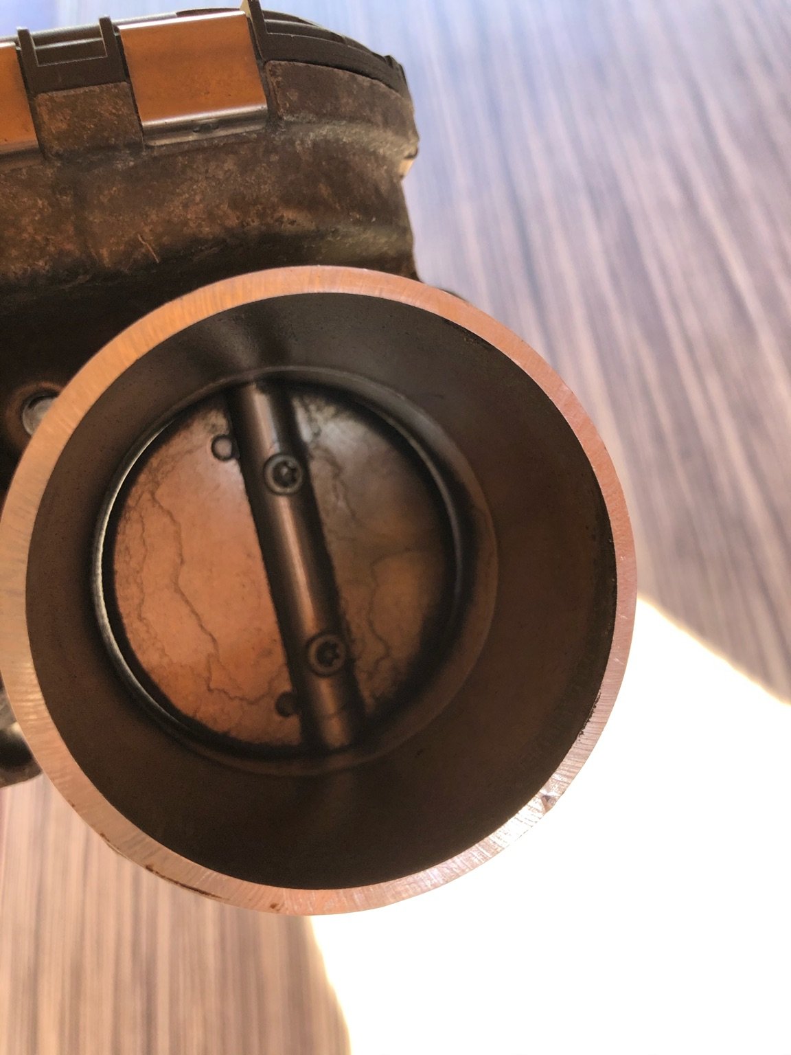

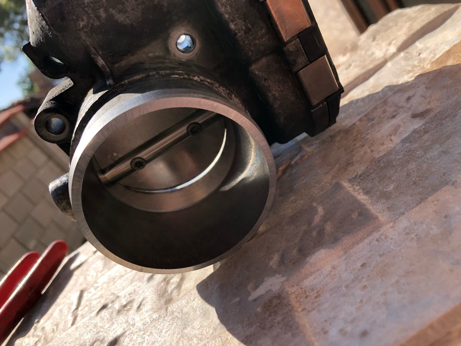

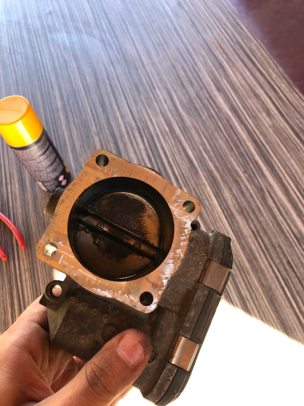

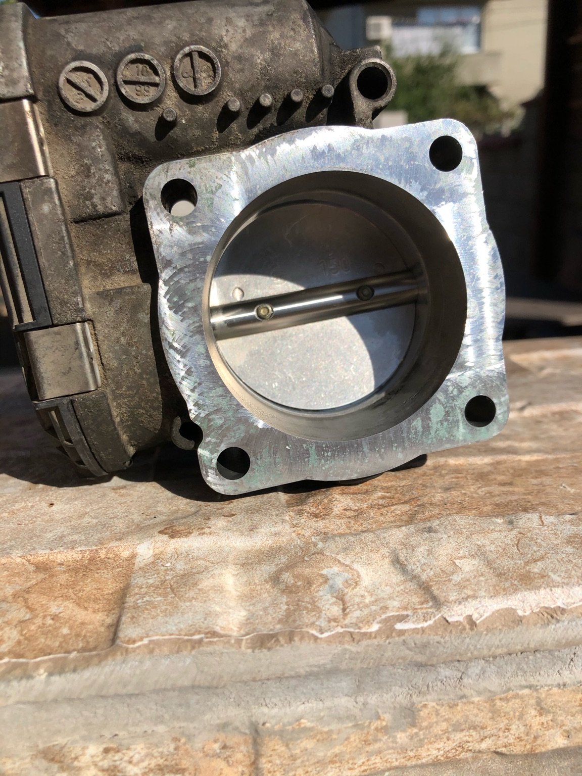

От известно време насам, забелязвам, че колата мени обороти и когато я натоваря с климатик, започва да се мъчи да угасне - и това само на обороти, като в движение всичко е наред.
Та изгледах няколко видеа в нета от квалифицирани механици и по-специално с 1.8Т и се реших и си купих, гарнитура за дросел, спрей за почистване на дросели, спрей за почистване на дебитомери, подходящ инструмент и се заех да почистя дебитомера и дросела. Като за целта съм ги свалил от мотора и съм ги почистил както е препоръчително да се направи. Като източник на информация относно почистването на дросела съм използвал видео на Ютюбъра "Humble Mechanic". Той самия има видео как се почиства дросел от VW 1.8T.
Почистих дросела + дебитомера, закачих ги обратно на мотора, стартирах VCDS благодарение на колегата от форума, който ме снабди с кабел, адаптирах дросела, запалих и останах много приятно изненадан!!!! Колата замърка както си трябва, оборотите падат много меко, когато я изфорсирам на свободна и за сега при товар от климатика, не се менят оборотите и колата върви много леко! Прилагам снимки на дросела преди и след почистването. Съжалявам, че нямам по-подробни, тъй-като се омазах целия и не ми се вадеше телефонна да снимам.
