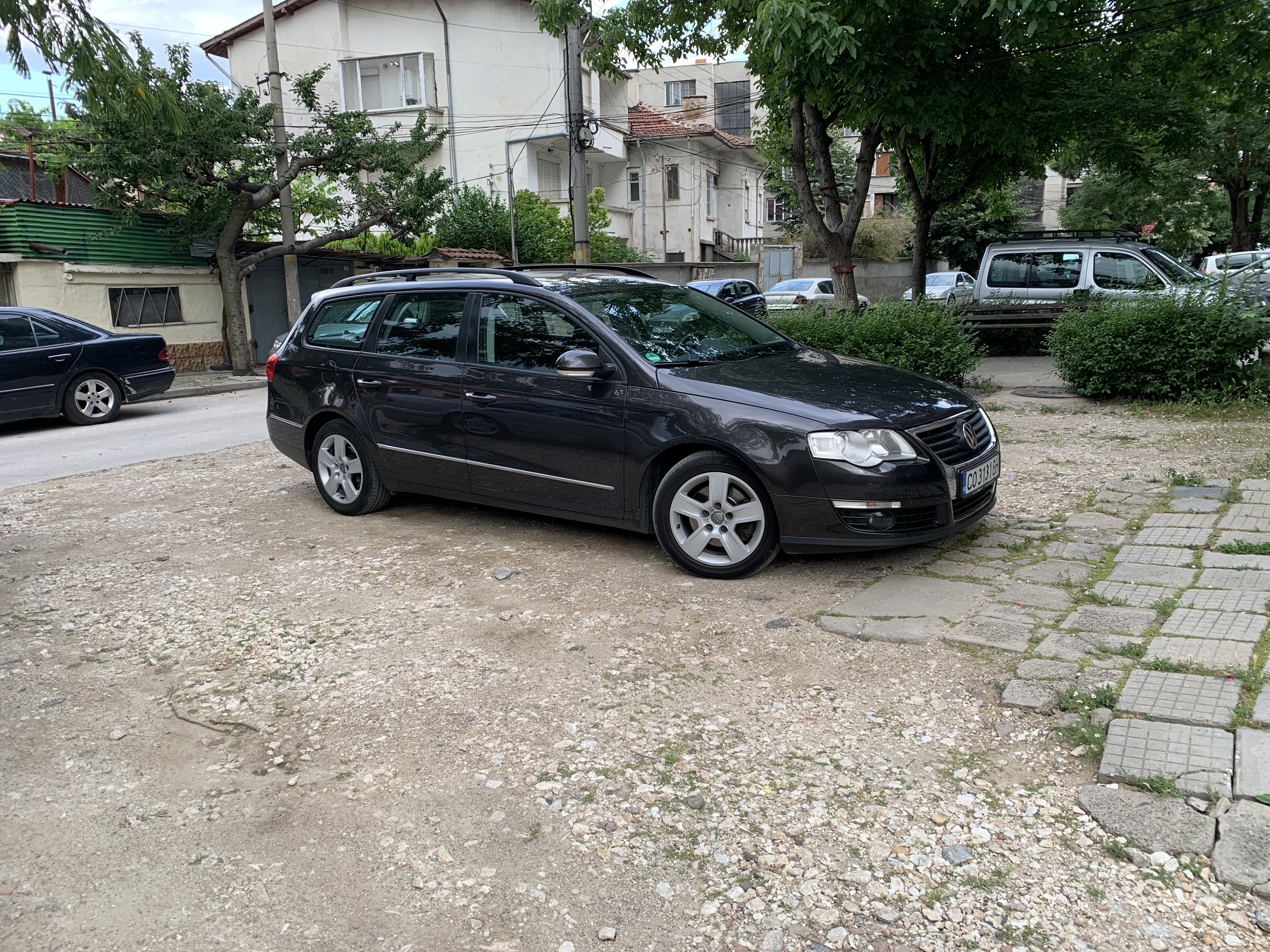

Накрая на една събота в огледи, видях пасата който в последствие купих. Като цяло колата ми хареса, двигателя звучеше добре и вървеше добре, DSG-то също, оборудването - с всички задължителни според мен екстри, че и отгоре (някои от които открих след покупката). Цената ми се видя висока в началото, а на опита ми за коментар на цената, ми свалих само 200лв, но и летите джанти също - забравили да ми кажат че те не влизали в цената.
Обаче като посмятах малко, се оказа че другите две коли между които избирах, няма да ми легнат по-евтино. Те бяха нов внос, със всички съпътстващи разходи за регистрация + обслужване. А пасата го взимах от човек който си го караше - винетка, ГО, данък, че дори и със сменено масло и филтри преди 2к км. Решението беше очевидно - вдигнах телефона и си уговорихме среща при нотариус.
И така, вече от близо месец съм собственик на пасат б6 фейстлифт, 2.0TDI комън рейл, DSG кутия, с цвят по талон: тъмно кафяв металик, който обаче е видим при определена светлина. Иначе варира от тъмно сиво до черно.
Списъка с екстри допълва двузоновия климатроник, автоматични светлини и чистачки, подгряване и пълно ел. регулиране на предните седалки + памет за шофьорската, мултимедия RNS310, блутут, самозатъмняващо се огледало, щори вградени във задните врати, сваляем теглич.
Останах много приятно изненадан от факта че темпомата всъщност е АСС, както и реотаните за подгряване на предното стъкло.

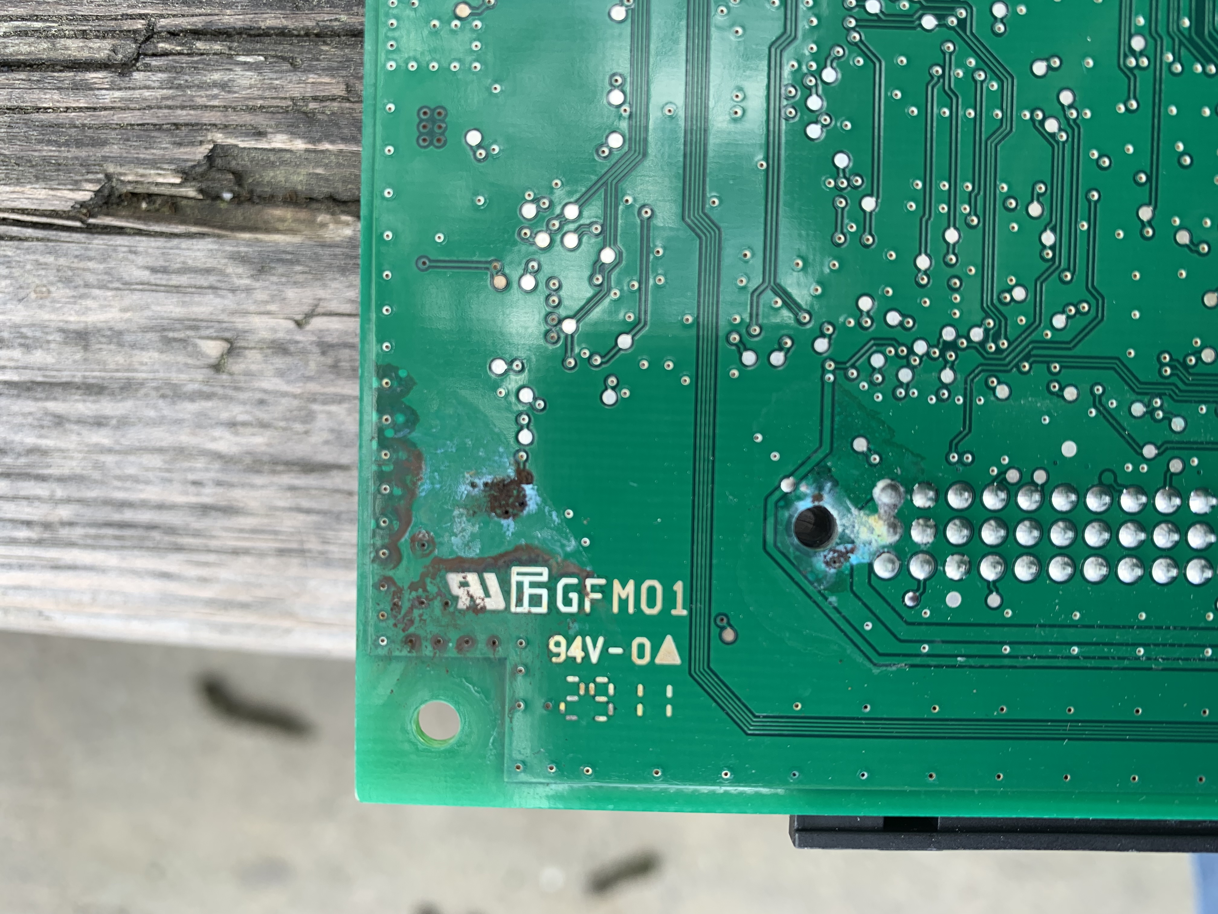

Така или иначе, още същия ден в който купих колата поръчах блутут модул от немския ибей. Само че се оказа, че модула беше пил водичка.
Приятел който се занимава с ремонт за електроника, го съживи до някъде, но препъни камъка станаха 3 проходни отвора, където водата беше разяла пистите вътре между слоевете на платката.
Каза ми че ще оправи и тях, но му трябва работещ модул за да проследи веригите. Не можах да намеря познат с модул 7Р035730, с изключение на един, който ми заяви че работеща част от колата нямало начин да свали, защото после нямало да работи…
Примирих се и поръчах още един, само че този път от английския ибей. Така че другата седмица ще имам работещ модул в колата и един за продаване.

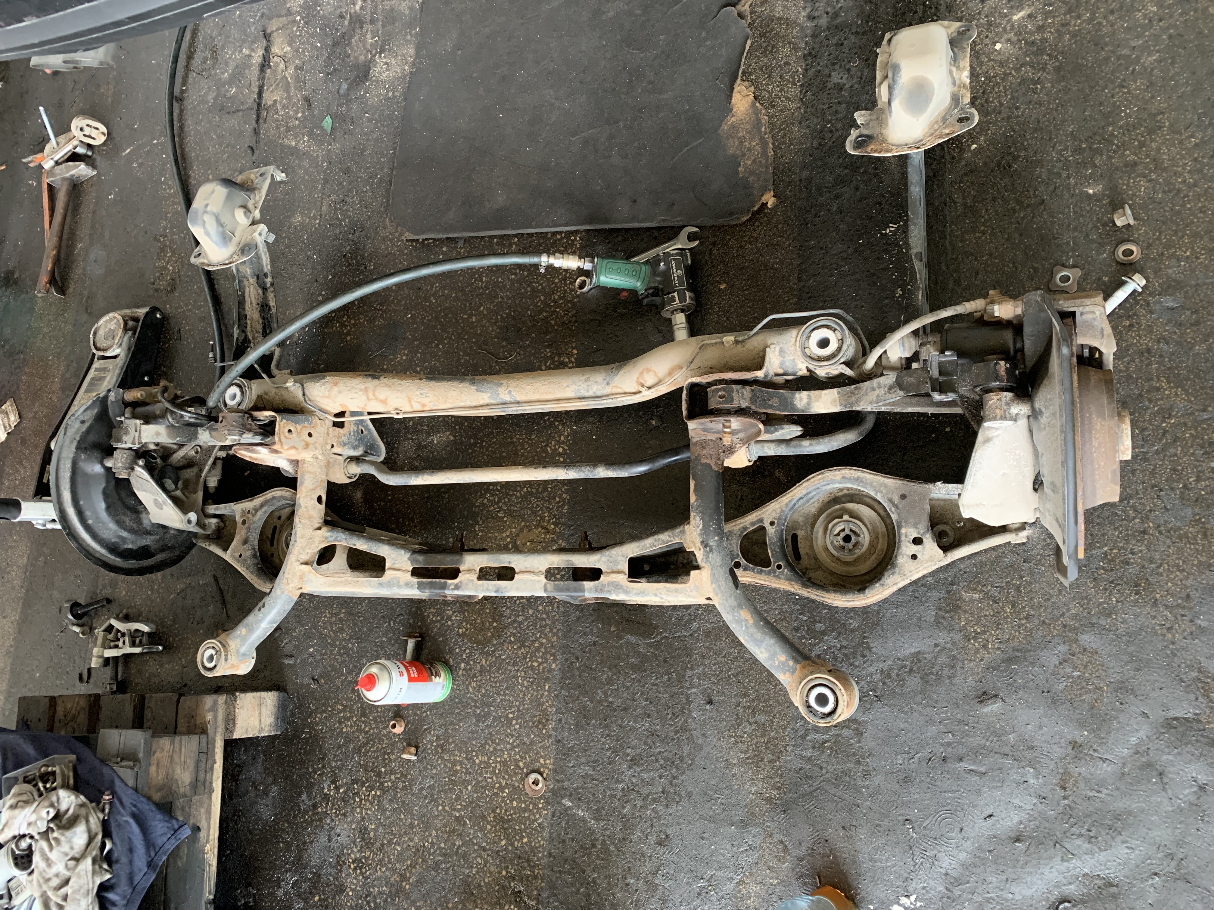

Другото място с ръжда ми струва 230лв - реглажните болтове на задния мост. Толкова ми струва да се свали моста, да се отрежат болтовете, да се избият и набият новите втулки, да се сглоби и да се направи реглаж. А и нова спирачна течност, защото тапата на тръбичката беше паднала и всичко изтече.
От 4 болта, 1 успяхме да го развием, един беше се циментирал, а другите два направо се бяха заварили.
Докато беше на подемника, видяхме че е скъсан маншона на дясното външно каре и съответно го сменихме.

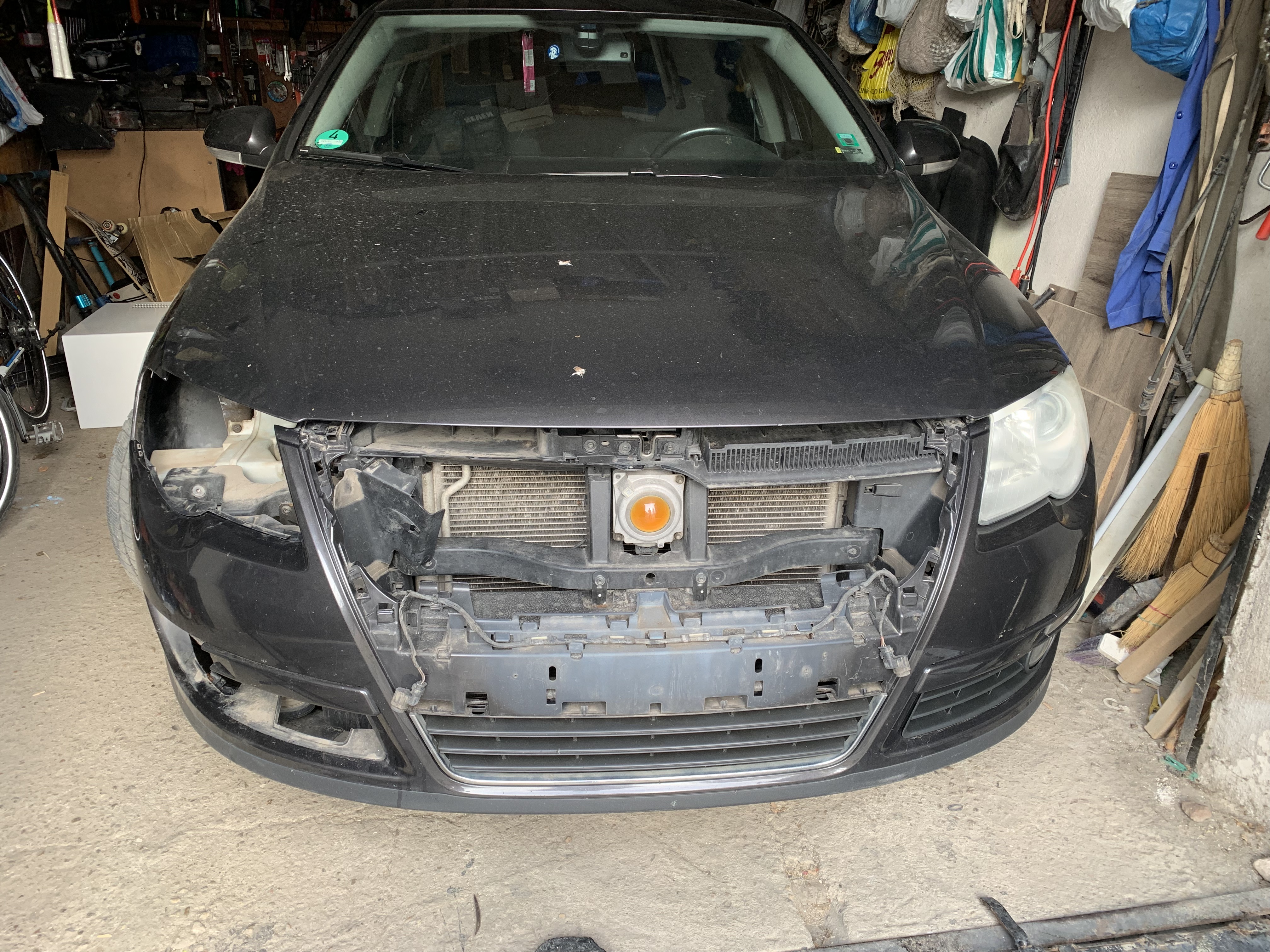

Времето взе да се стопля и установих, че имам проблем с климатика. Веднъж работи, веднъж не - това в градско каране, извън града почти няма проблеми. От четенето тук във форума заподозрях клапана на компресора. В сервиза го свалиха и ми казаха, че съдейки по количеството стружки по него, както и налягането което правеше при теста, направо да търся нов компресор. За късмет (поне за мен де) намерих ударен пасат със сменен преди година компресор. И срещу сумата от 360лв вече имам перфектно работещ климатроник.

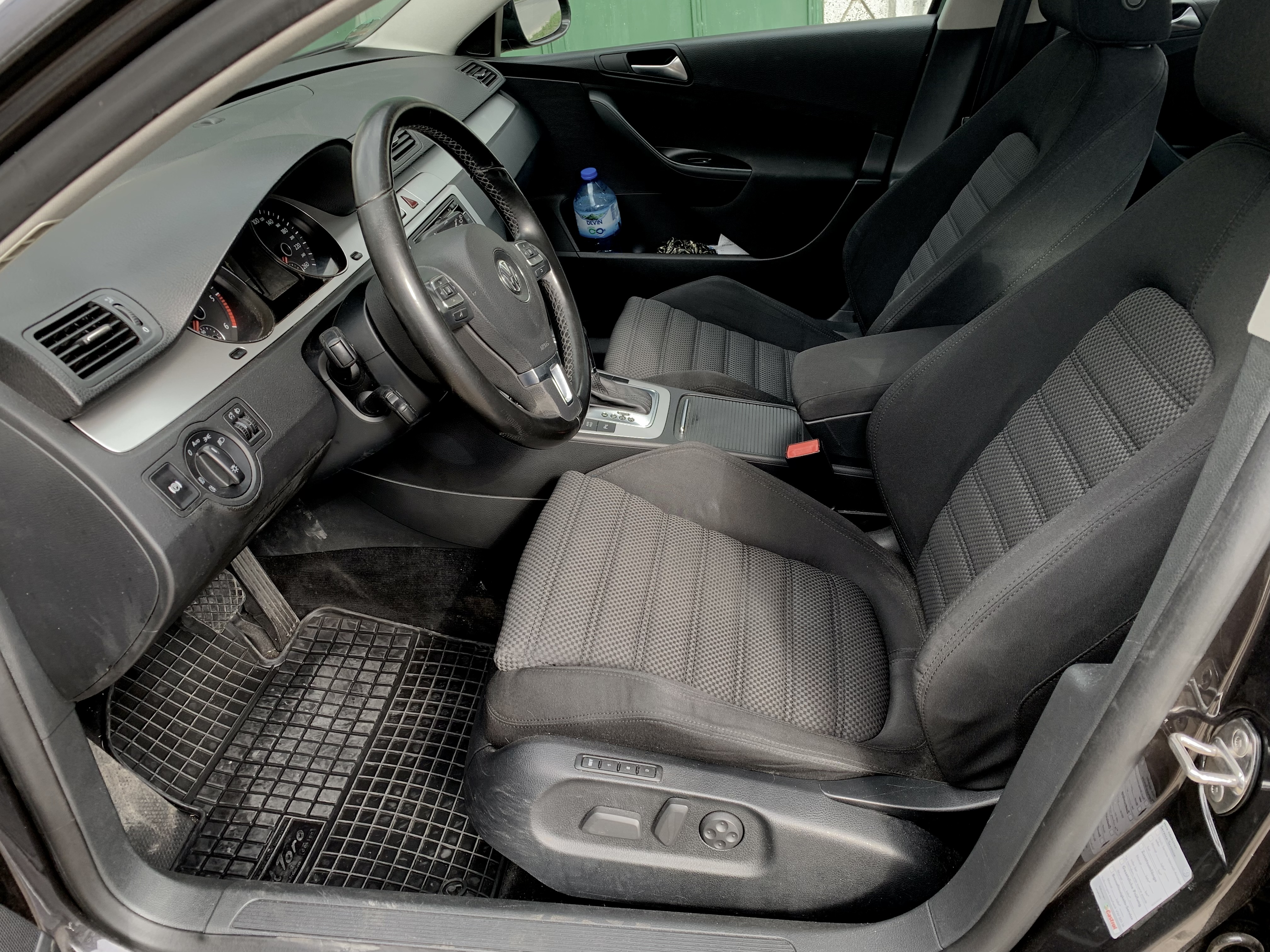

Ето обещаните снимки от интериора:
Седалките са много удобни. Единствения им минус е, че при толкова много възможности за настройка, е проблем да си избереш най-удобната позиция.
Металната лайстна около скорстния лост е много стилно дизайнерско решение, но не и практично. Установих че около обяд, слънцето се отразява право в очите ми. Срам не срам, метнах една микрофибърна кърпа около лоста.

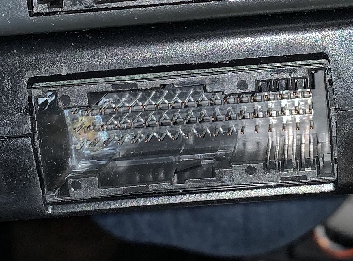

Вече е инсталиран правилния блутут модул и освен хендсфри разговорите и стриймването на музика, открих че телефона вече знае къде съм паркирал колата.
