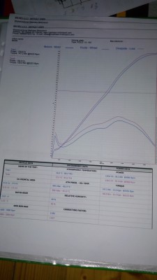

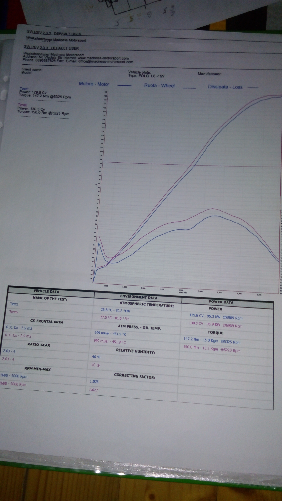

Първоначално колата беше с комутатор,бобина и вакуумно делко от Голф 2 карбуратор версиите. В Меднес я мерихме една вечер, баш на БМВ събора се падна и ме претупаха много. Свали някакви 100 коня на гуми и 130 на мотор, нямах еърбокс още и си беше на отворени карбове.
Ето графиката:
