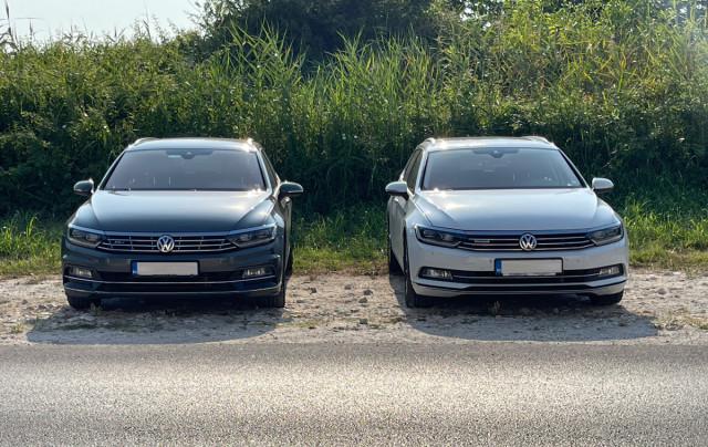

Темата за този Пасат всъщност започна някъде около месец май тази година в другата тема за предишната кола (VW Passat B8 Variant R-line 4motion Indiumgrau), но тогава още не бях сигурен, че този ще остане за мен.
Другият вече е пордаден и този остава да (му) служи(м). :mhihi
Най-общо, колата е Passat Variant, 4motion, BiTDI (код CUAA), произведен в края на февруари 2018 г. с добро оборудване, всички асистенти за модела, DCC регулируемо окачване, Highline салон, дигитален кокпит, Discover Pro, Led2 фарове, теглич и др.
Откакто е при мен "бялата перла" :mhihi вече мина 6000 км и е на 47000. Свикнах с нея. Оборудването е добро и вози добре.
Естествено е нормално да се направи сравнение между двете коли, които макар и много добре оборудвани имат своите разлики. Сивият имаше в повече спортен волан, черен таван, R-line седалки, амбиентно осветление, 220v отзад, масаж на шофьорската седалка и сигурно някои други дреболии. Но това са все неща, които някак съм им се нарадвал и вече не ми правят впечатление, нито ми потрябваха през последните месеци.
