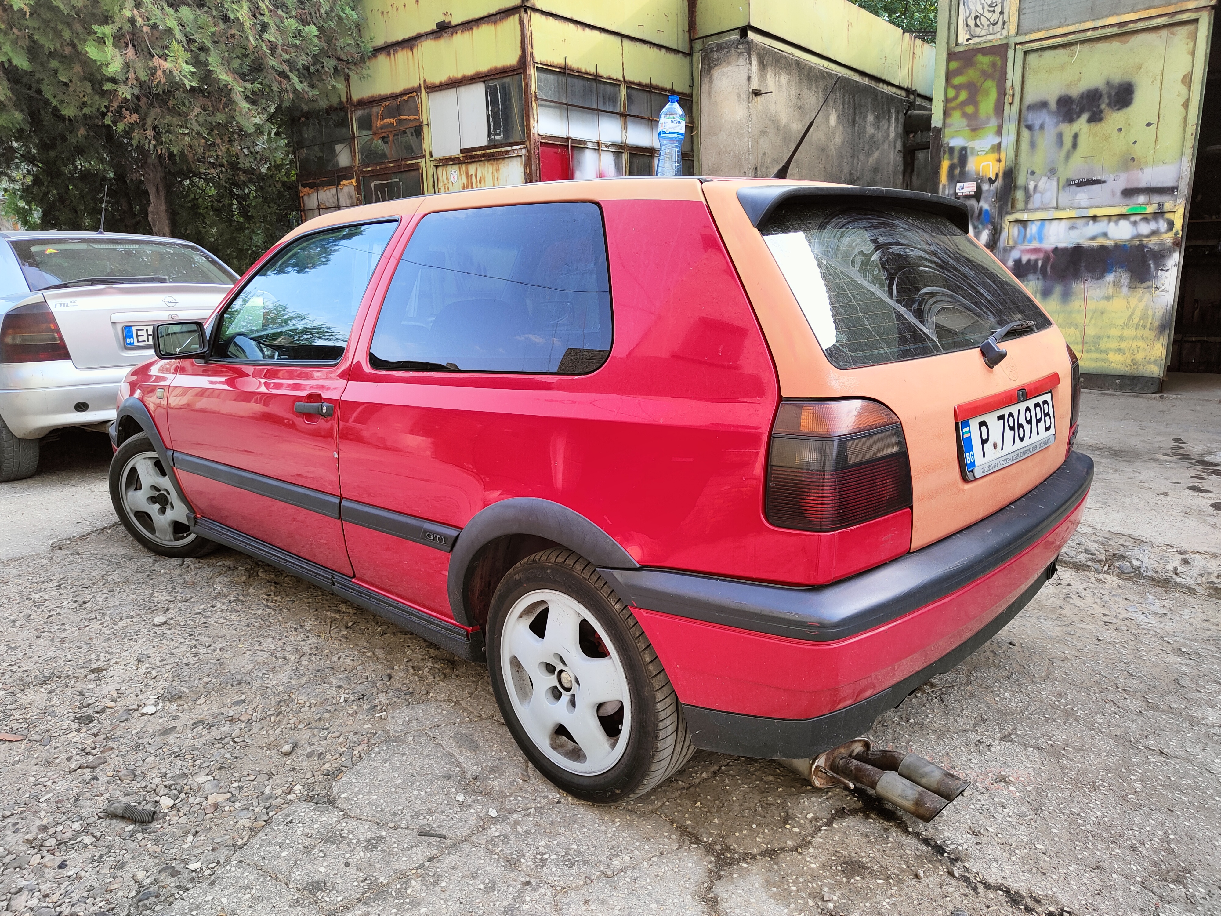

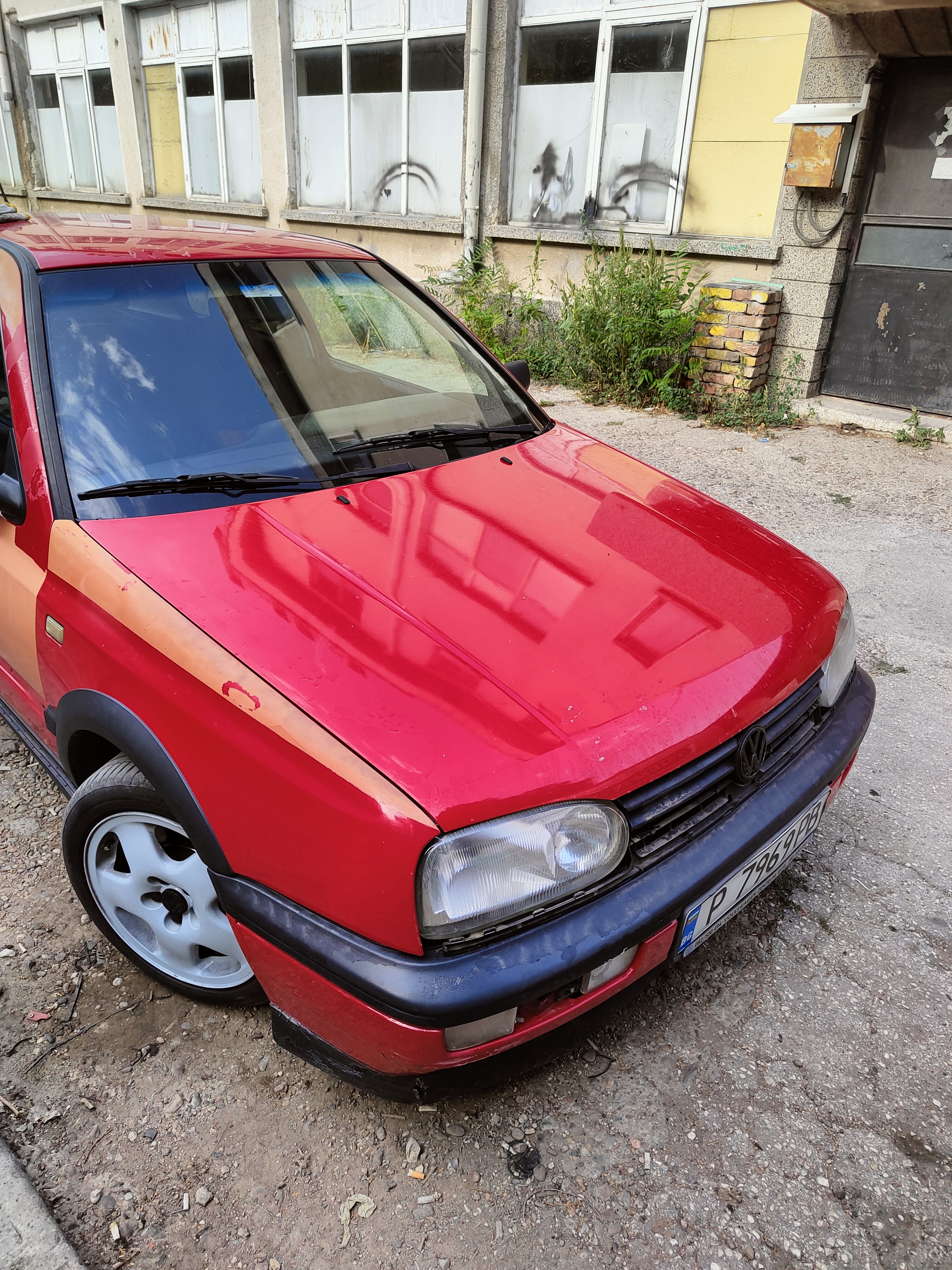

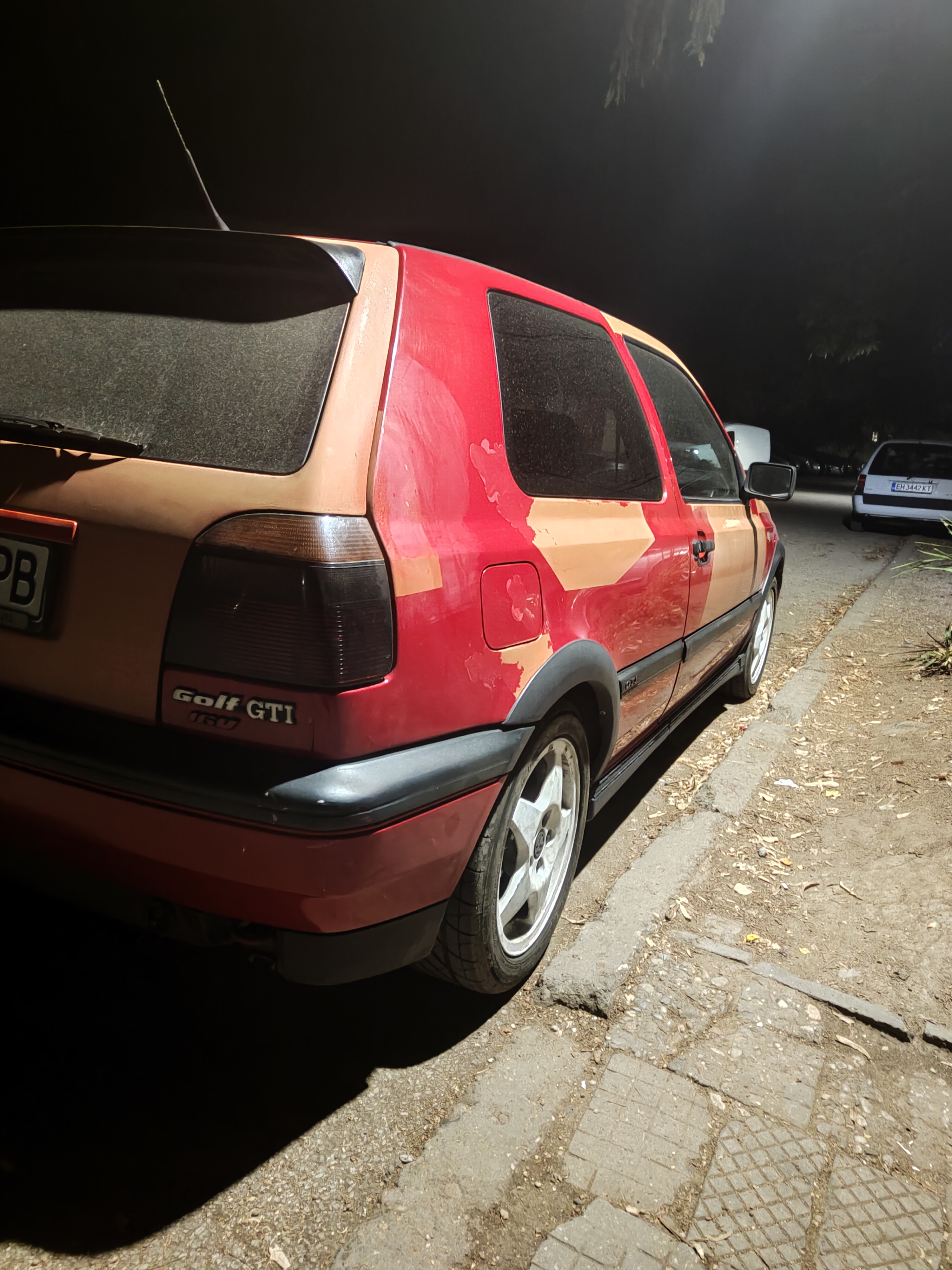

Отново пускам темата,но този път за кола, която искам от доста време. Става на въпрос за червен голф тройка 16 клапана с три врати. Набарах от град Русе тази в "прилично" състояние, без ръжда за скромната сума от 1300 лева. Като екстри има климатик и работещи ел.стъкла от далечната 1994-та година. Някой се е гаврил с боята която е с код LY3D. Виещата помпа на хидравликата, мекият педал на съединителя без ход и това че втора влиза трудно са едни от малкото проблеми. :bishop
Пускам снимки за тази седмица преди събора на Узана. Дал господ ще съм с нея тази година,че двойката така и не я настроихме.

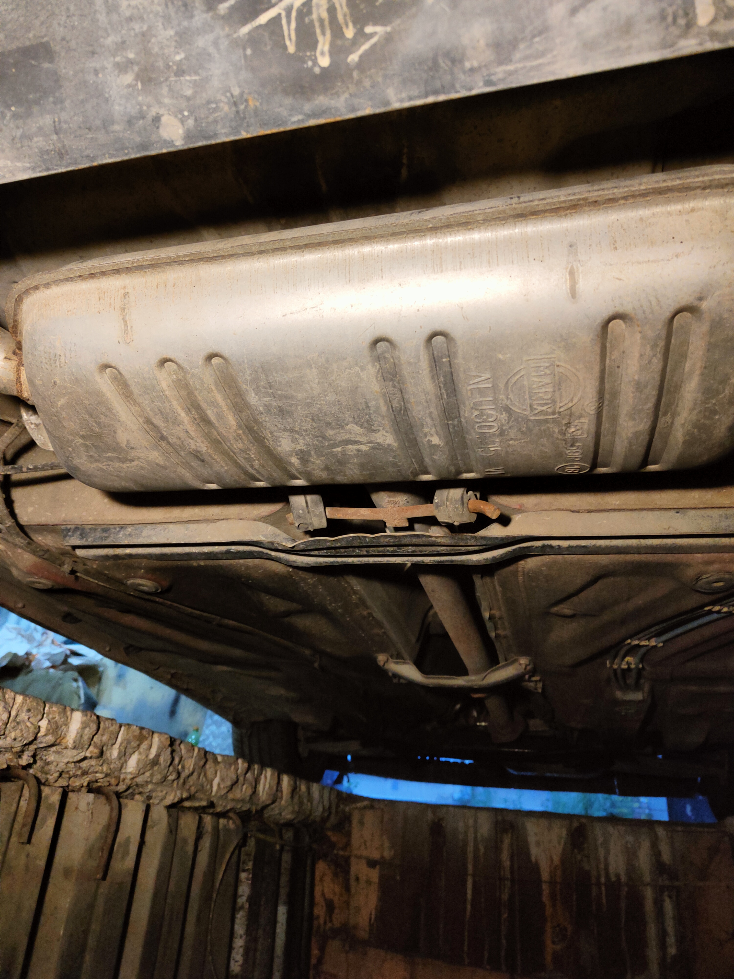

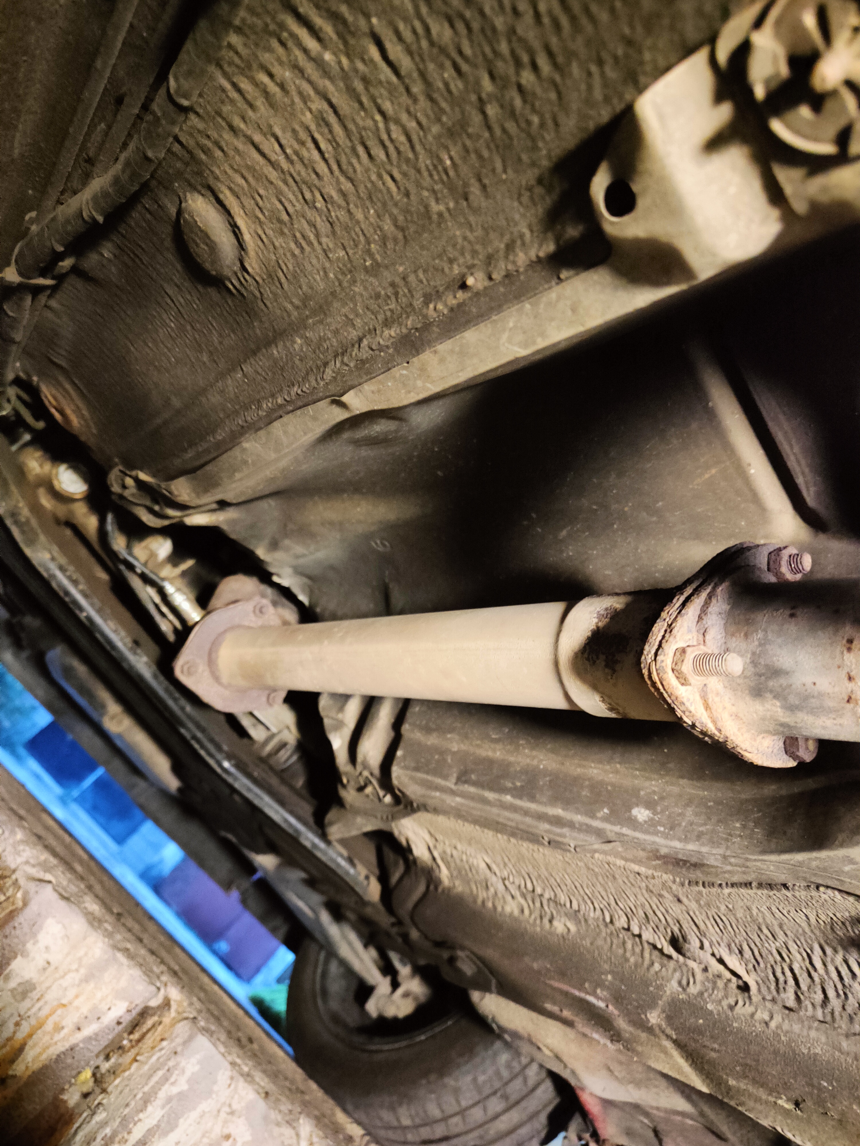

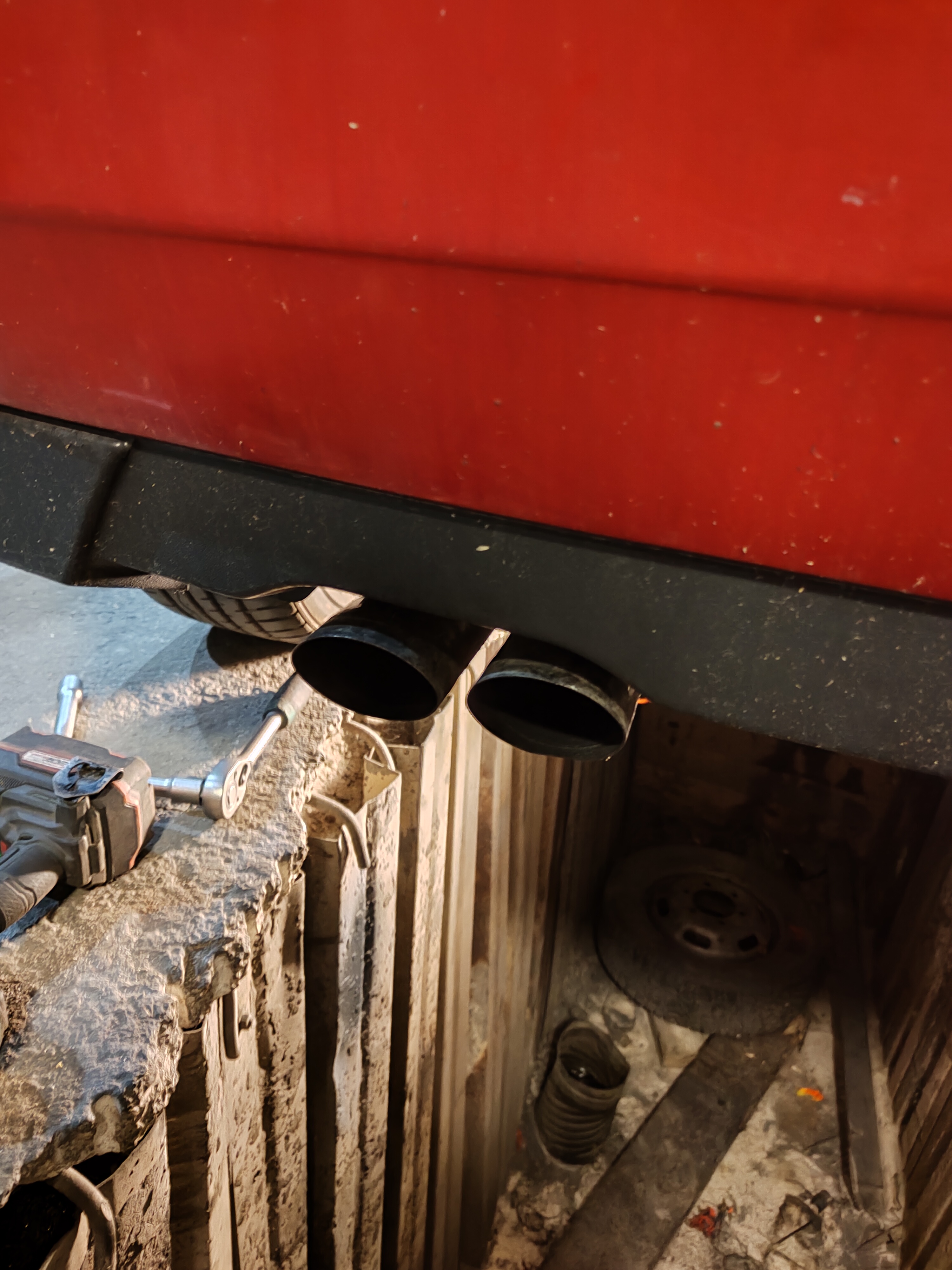

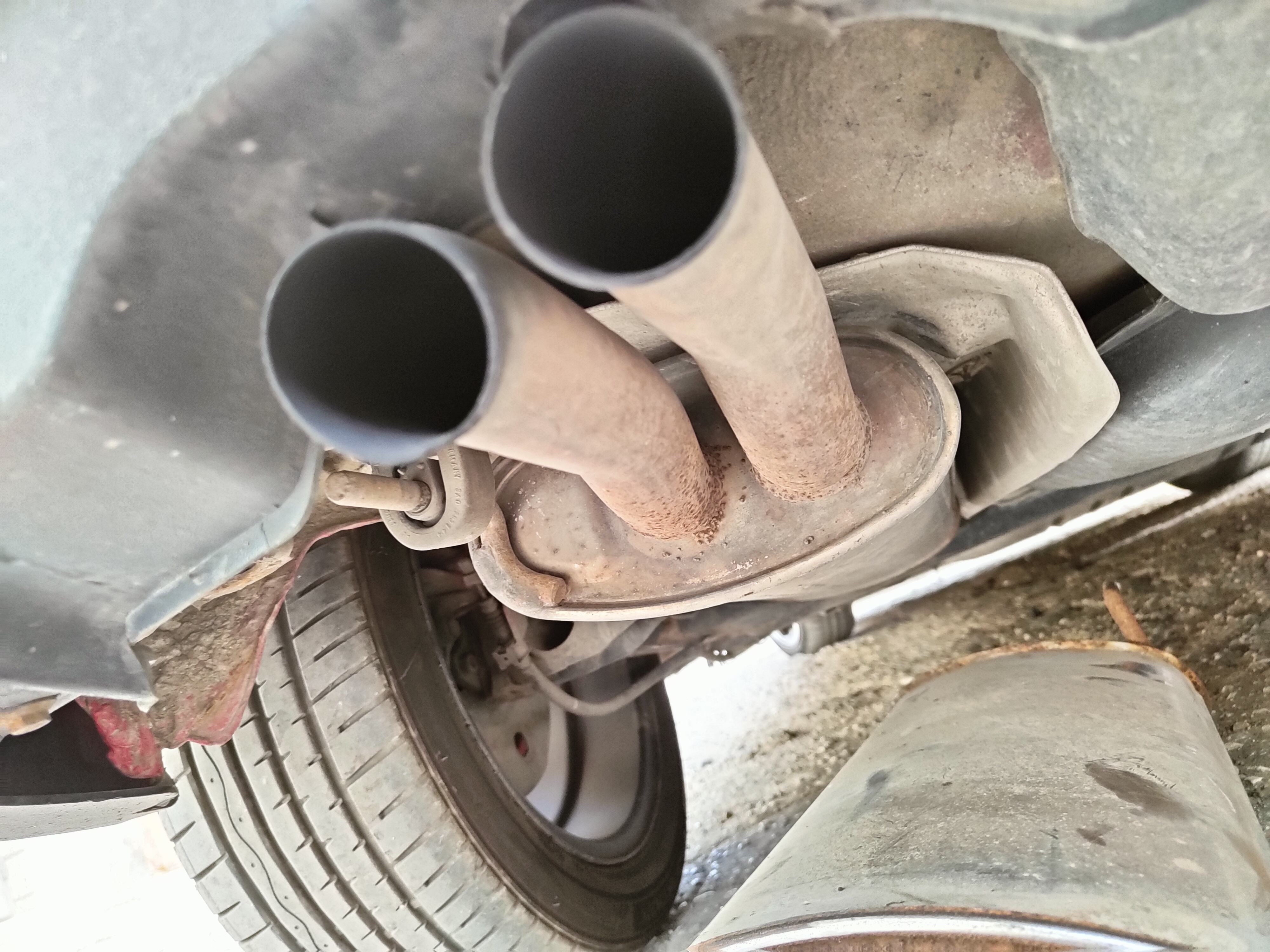

Дрънченето в крайното гърне ми дойде в повече и директно набих друго от тройка. Май изглежда по добре сега.

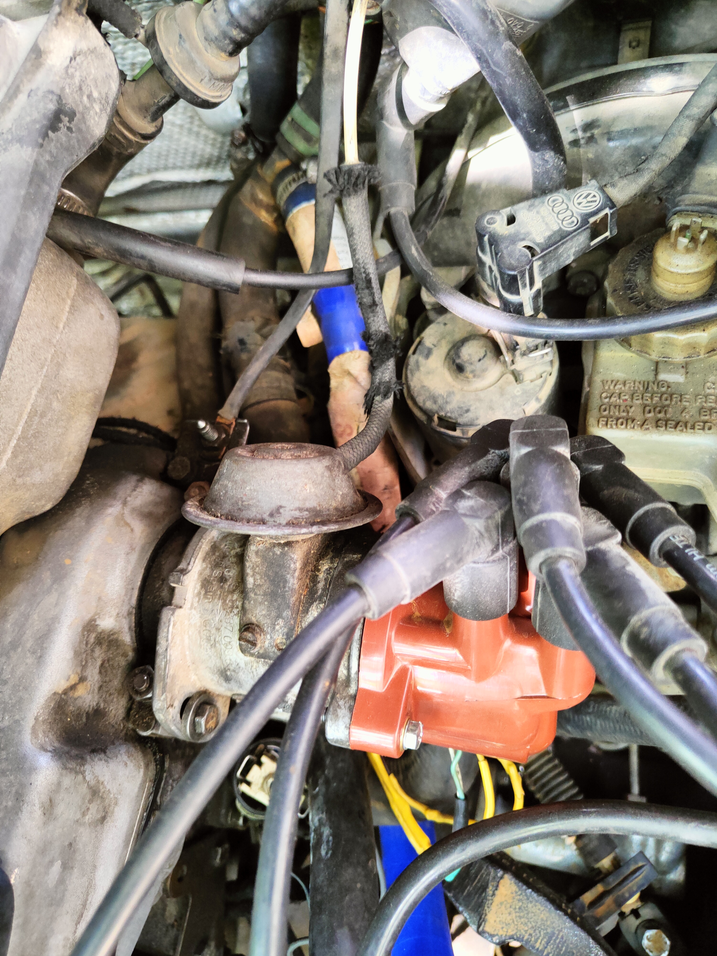

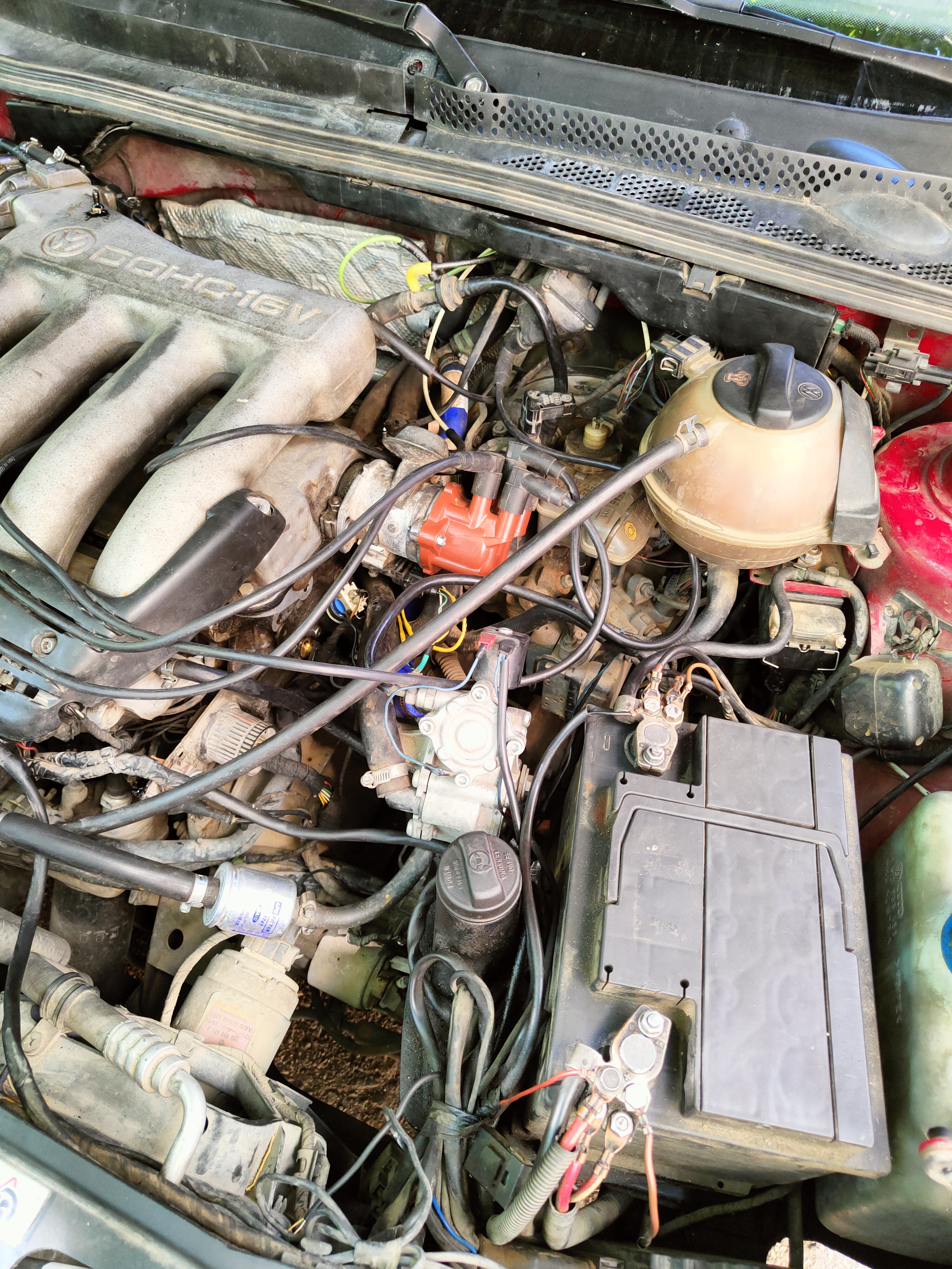

Честно такова делко на abf не съм виждал. Колата не вървеше никак добре и имаше проблем с оборотите.
Мъчих да го настроя това делко и пак върви по добре от преди,но не е както трябва. Свещи смених на ngk bcpr7es на 0.5 Гап. Масло 10w60 Greenville такова имах :redface . Има доста проблеми с моторната инсталация и май ще я свалям след Узана да си дойде на думата...

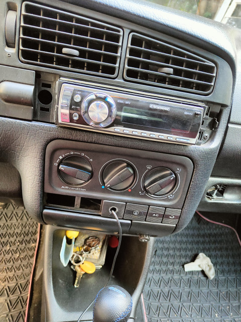

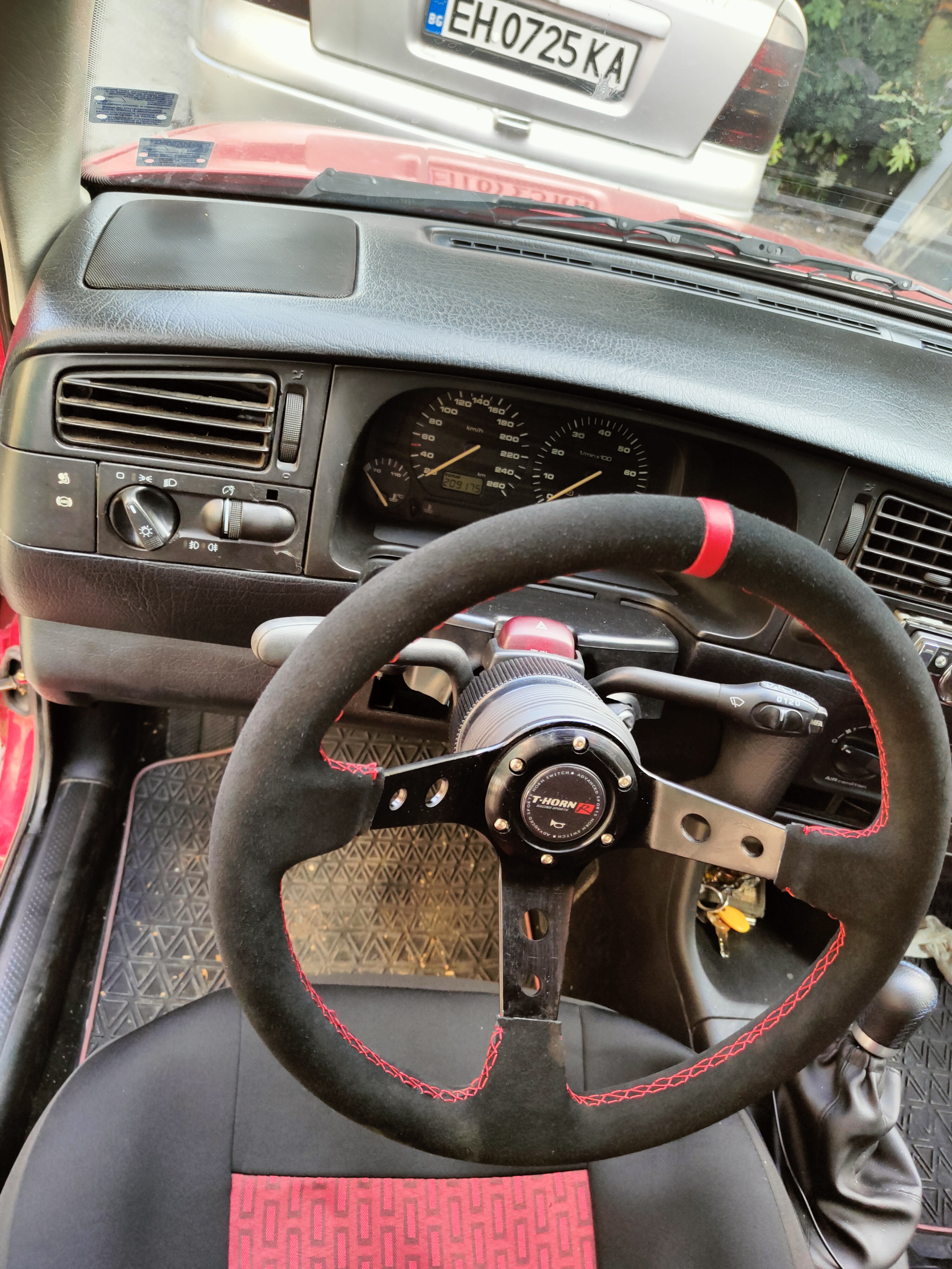

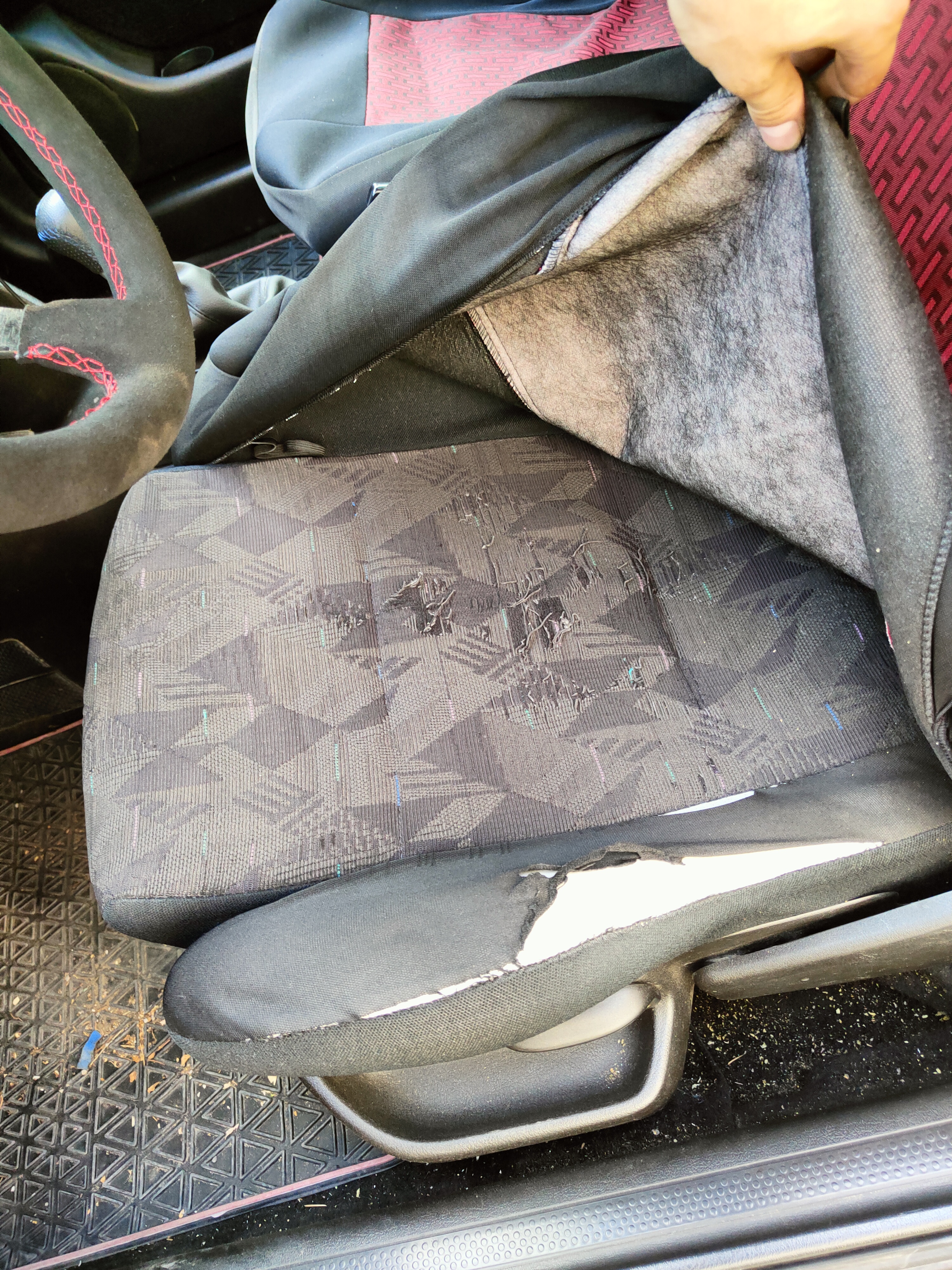

Интериора е леща. Дано намеря дълбоко рекаро или някой кожен салон с кори. Другата седмица ще мъча да я изчистя вътре и да оправя на макс музиката.

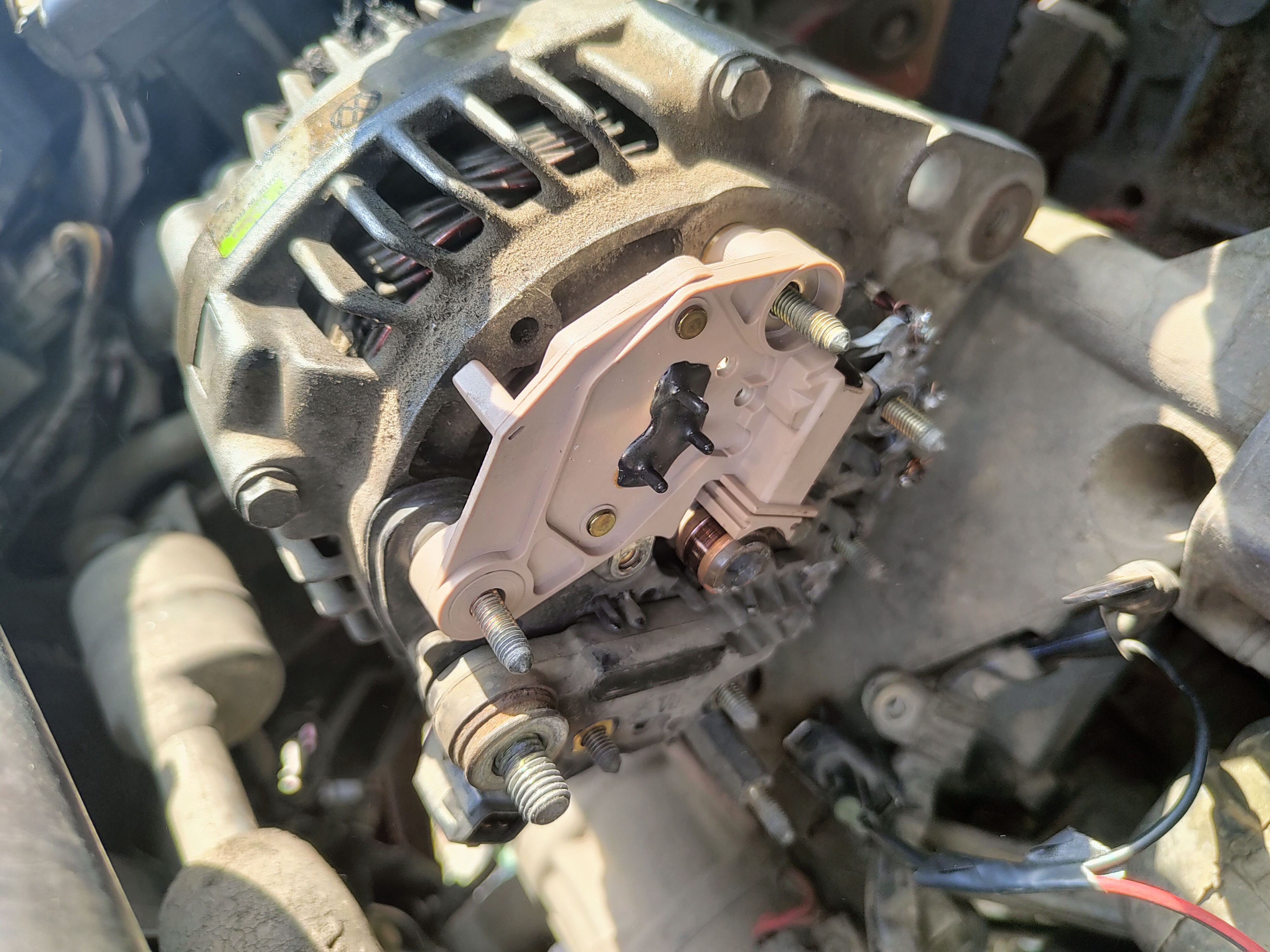

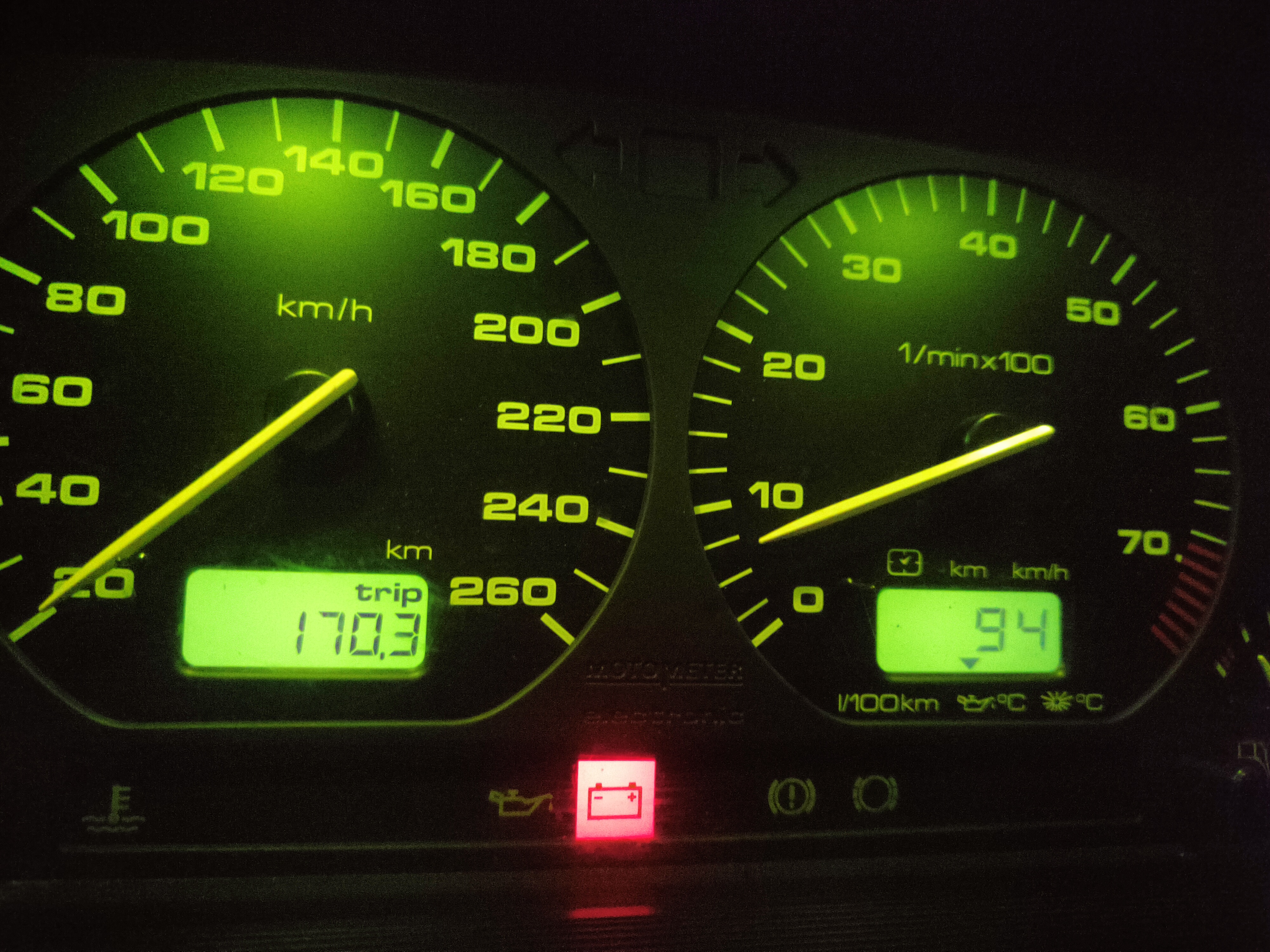

Пътуването до Узана беше супер. Там си изкарахме страхотно. Благодаря на всички колеги за хубавата компания. След Узана пък останах без алтернатор. Нямам abf ,който да не го направи този проблем.

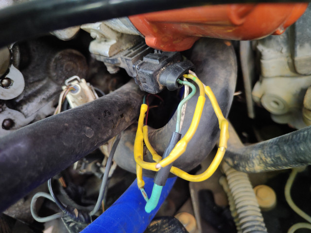

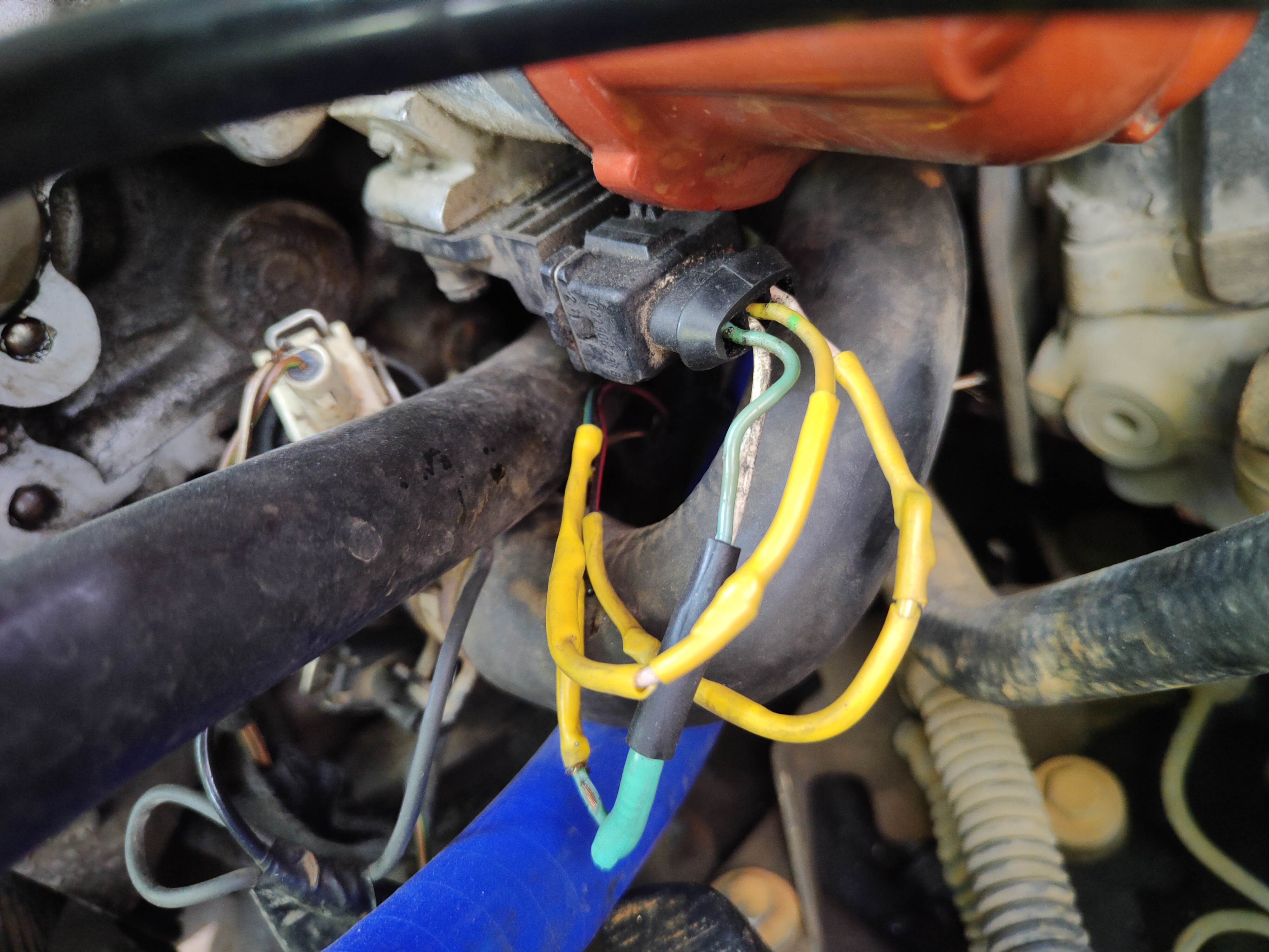

Вчера колата умря. Почна да работи на три цилиндъра и да гърми в генерацията. Делкото от някакво Пежо се отказа от работата си. Сложих си abf делко с други кабели и пали като нова няма грешка. Заиграх се на халогените,които светеха като фас в маза.
matri19
Мнения: 7
Регистриран на: Чет 14 ное 2013 18:51
Автомобил: Vw Golf Mk2 g60
Двигател: PG 16v G60
Re: Golf mk3 16v gti
Мнениеот matri19 » Пет 02 сеп 2022 14:01
Вакуумното делко от Пежо изчезва и идва правилното.

Днес стана голям проблем. Колата почна да дъвче и да работи богато като трактор е. Искра има от всички кабели. Размених реда на кабелите и спря да гърми само дъвче и реди странно цилиндрите. :rolleyes кой знае от какво е сега :banghead дали делкото нещо му стана...
Зацепих го на горна мъртва и навсякъде идват белезите. Точките на валовете и те се изравняват. Цял ден я ръчкам и полудявам вече. Махнах алармата и излишно добавените кабели за музика.

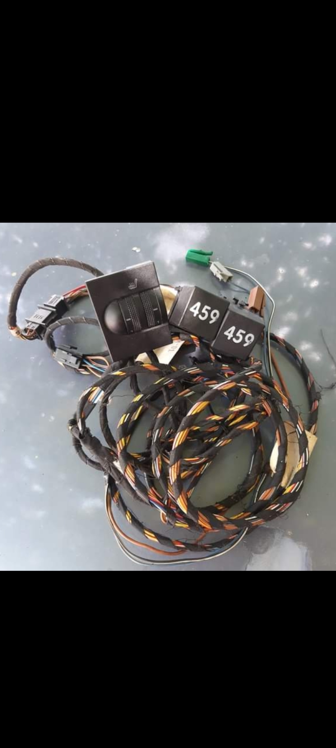

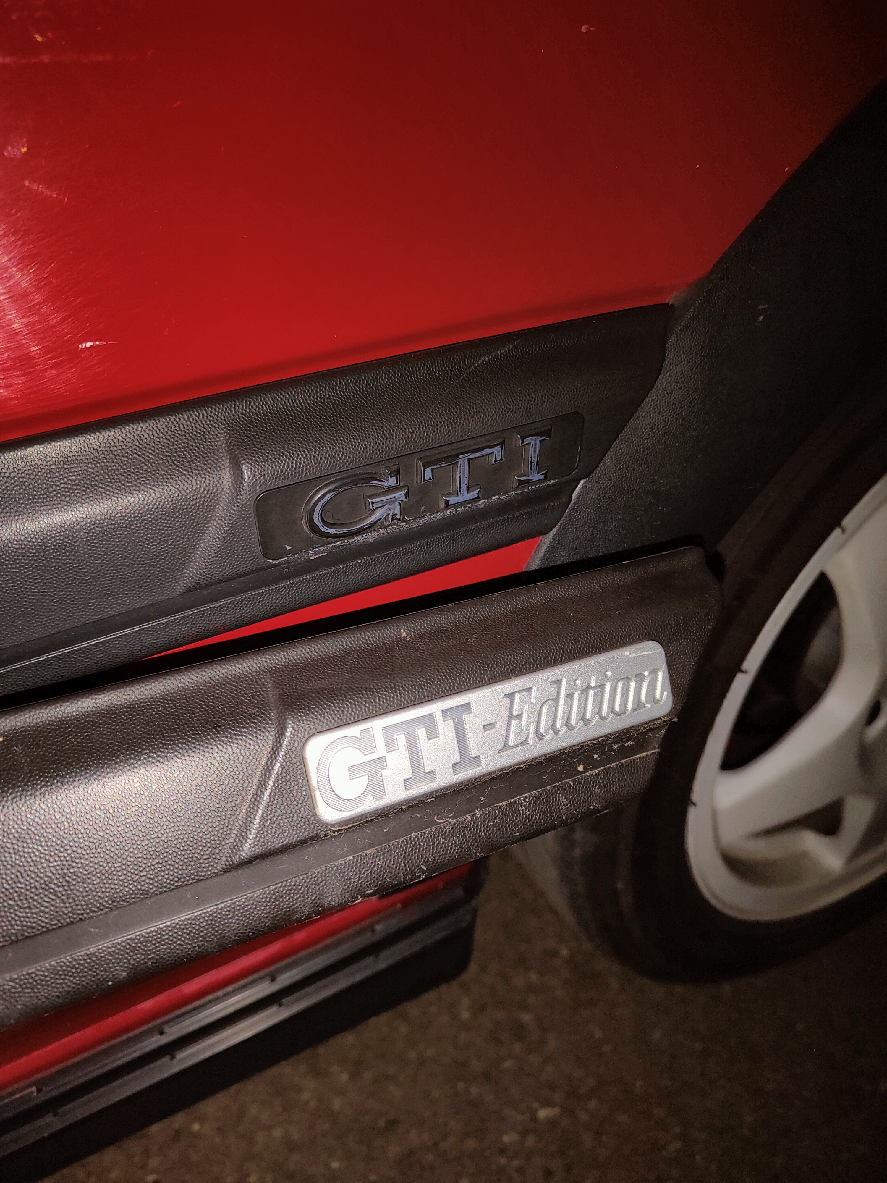

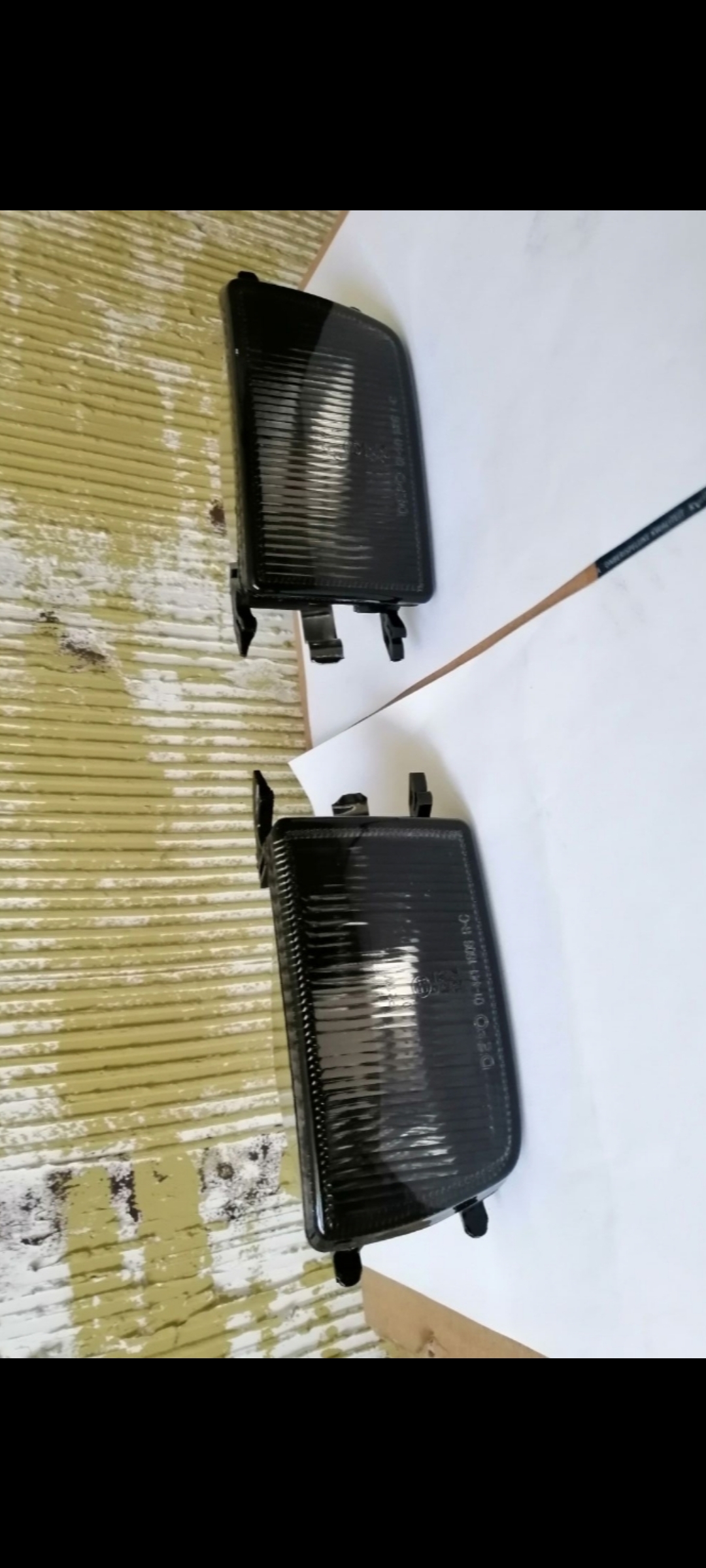

Купих и GTi- edition лайстни, черни мигачи и бленди, копче с инсталация за подгрев на седалките. Като цяло остана салон да взема. Искам 288мм спирачки, magic color стопове ,кожени седалки и кори. С тези неща ще завърша покупките и ще ми остане да ревизирам частично двигателя, ходовата част и боя,но за боята не се знае кога.

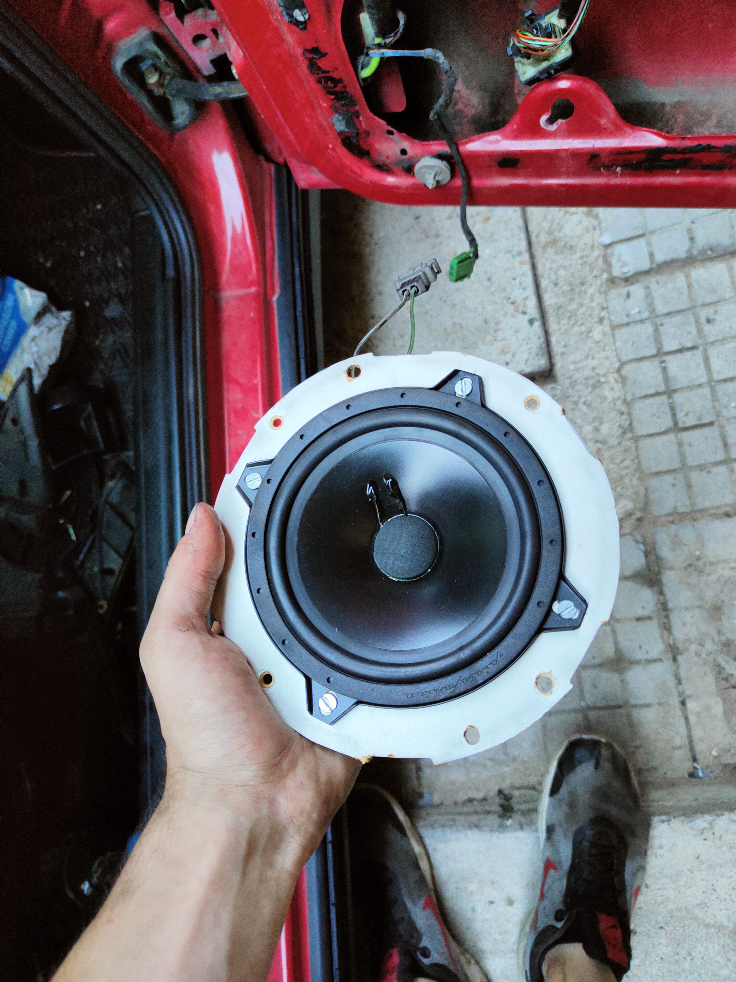

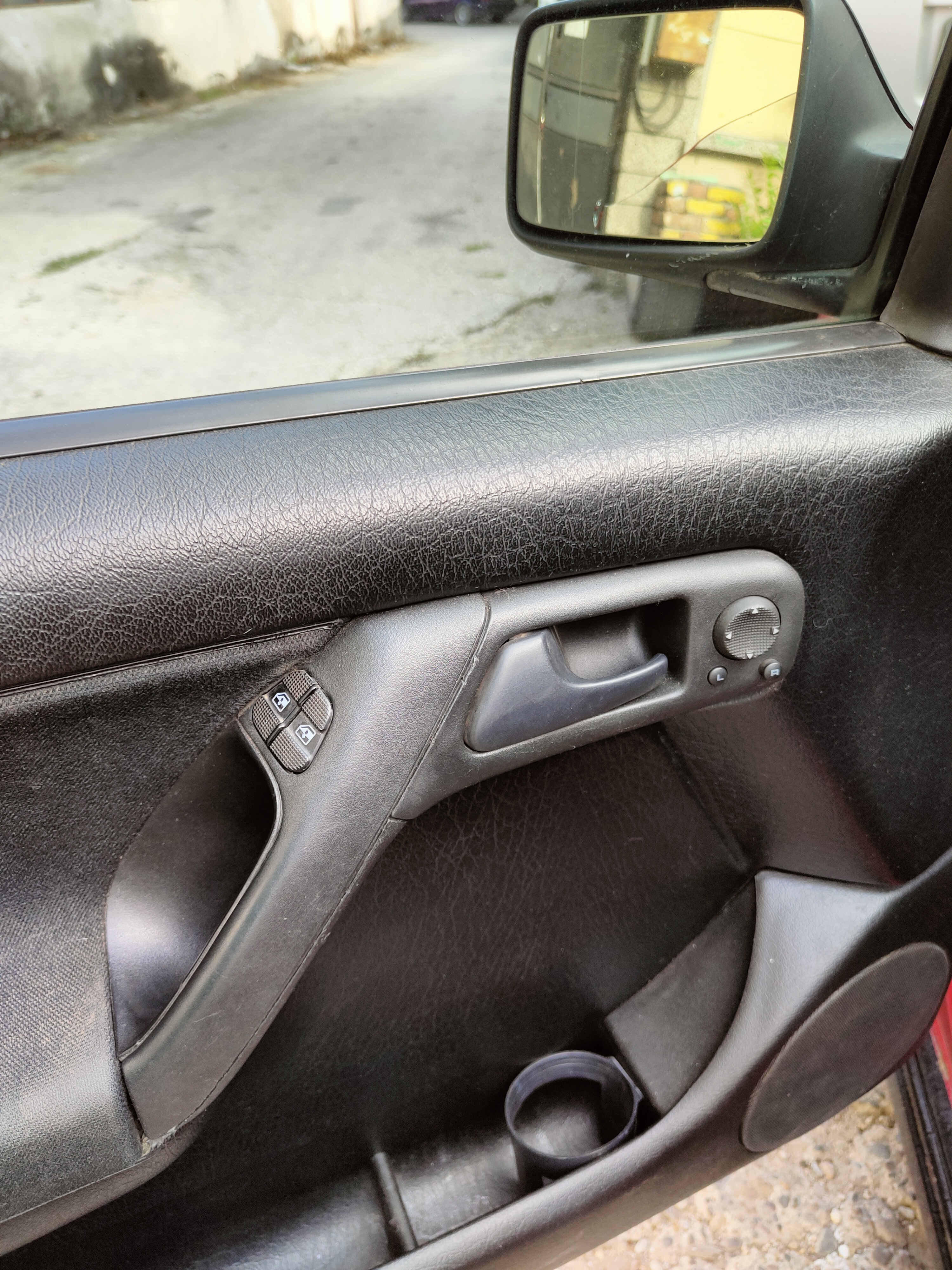

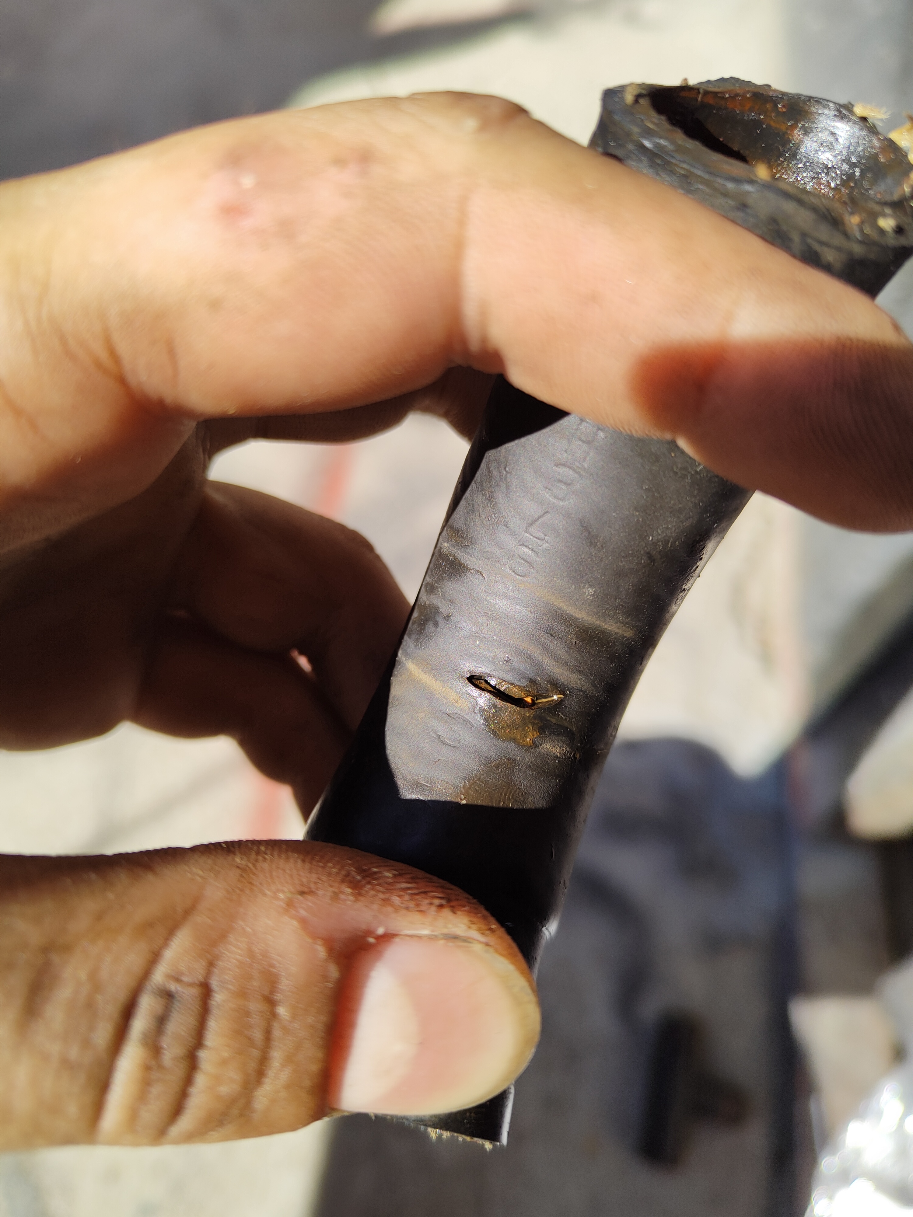

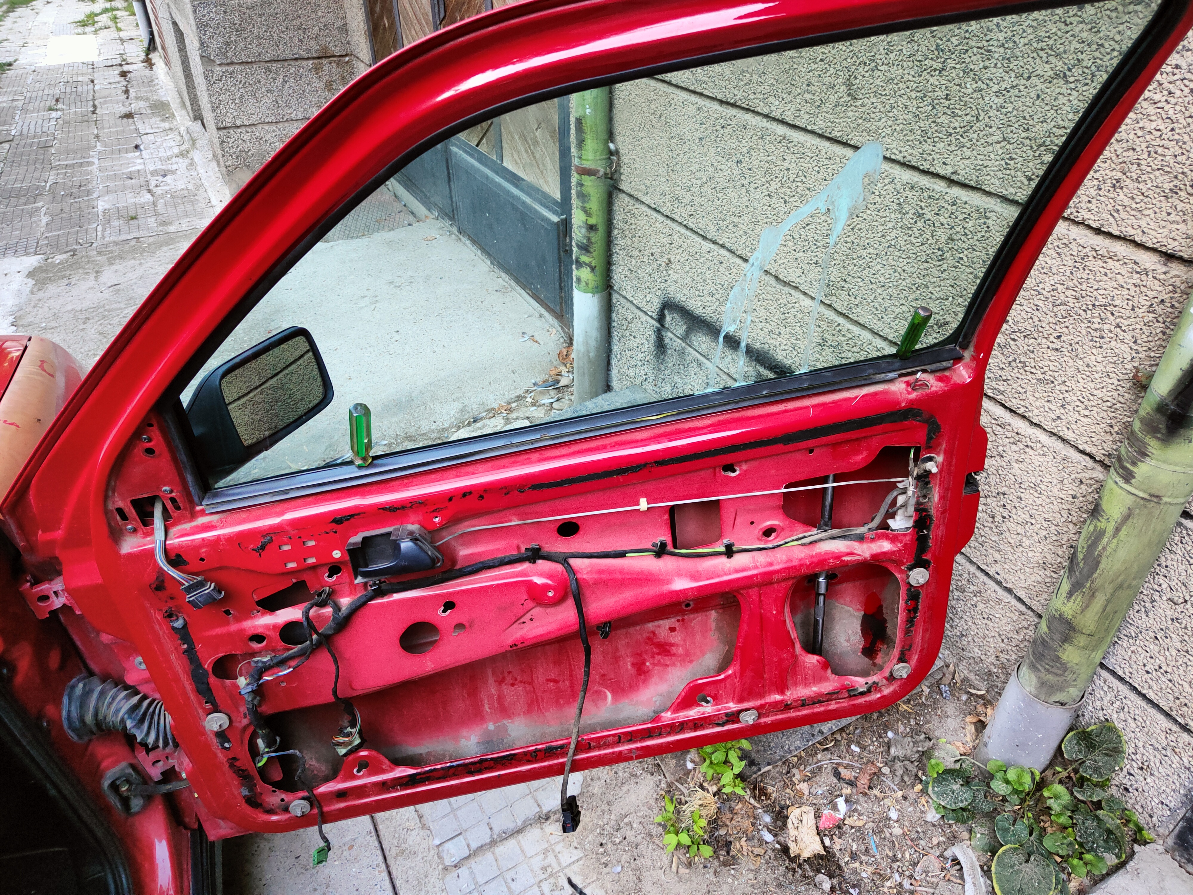

Оправих теча на антифриз и свалих механизма на Ел-стъклата,че се скъса жилото. Някой е правил "тунинг" на колоните :banghead с ръчкането намерих и кабел отиващ към таблото направен да се включва към запалката :screwy само господ знае за какво е...
