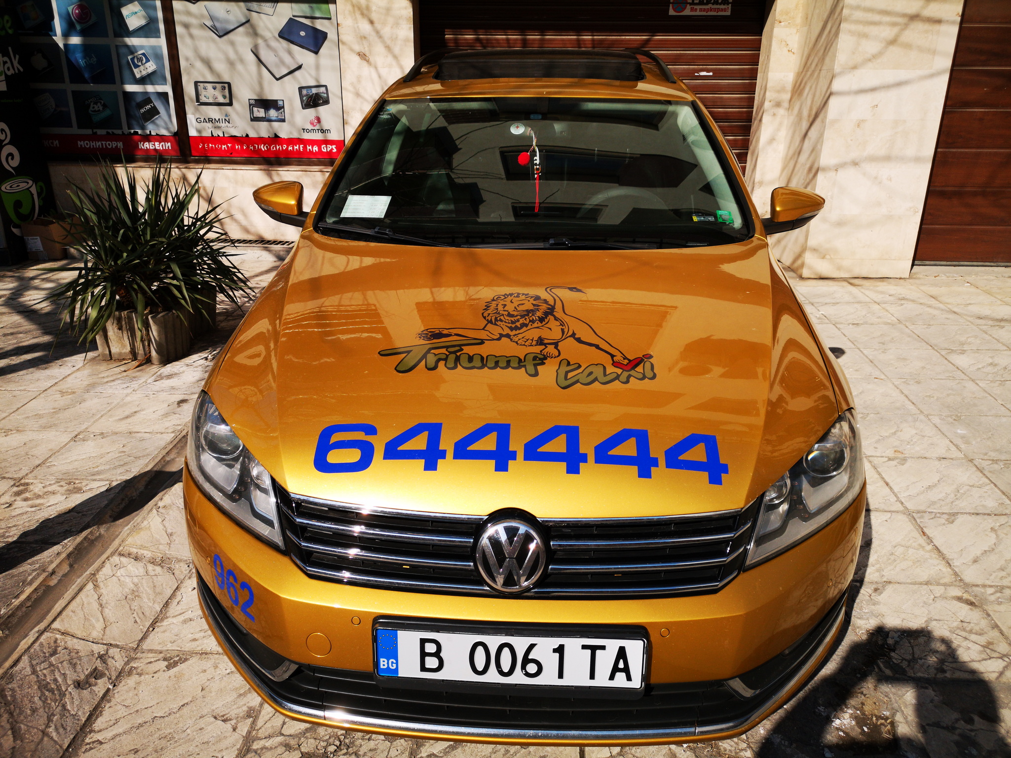

Здравейте колеги, колата вече стана жълта, вече чакам от общината за лиценза за такси. Остана само обслужването, намерил съм части (съединител + маховик) с 35% отстъпка, но от М и Д Ауто(Варна) ми казаха, че няма да се занимават с мои части да обслужват колата, тъй като ако стане нещо да са несъвместими, кой щял да плаща повторното отваряне на кутията. Та за техни части + труд + обслужване на кутията (7 степенната) ми искат 2400 лв. Давайте някъде съвети, къде мога да отида с мои части да ми сменят консумативите, защото ми излизат 1120 лв. съединител и маховик на Luk!? :eek :rolleyes

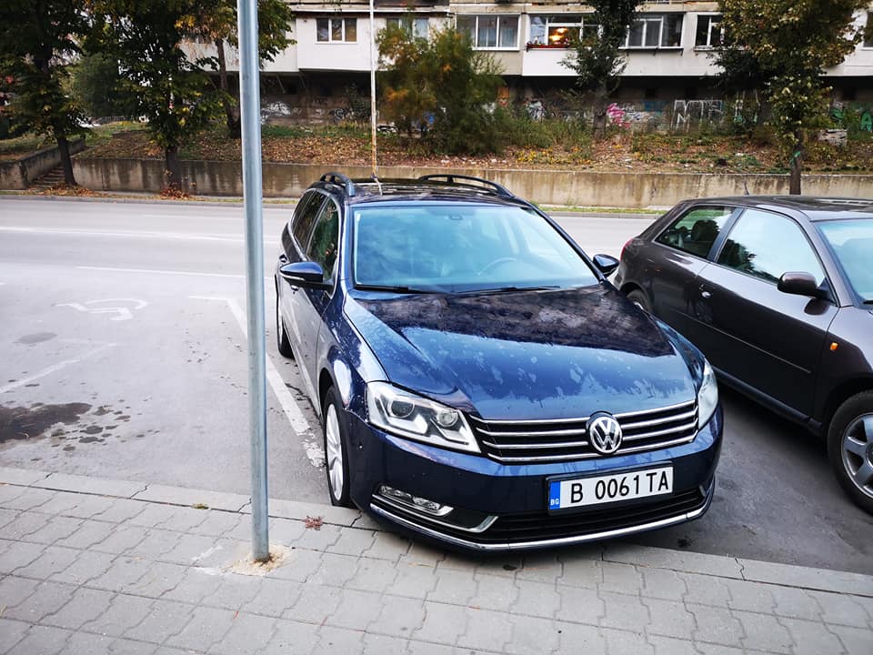

П.П. Ето я колицата с оригиналния цвят като беше, пп. и този златен металик дето го измислих изобщо не е зле, ама и тъмносинята перла не лъжеше :mhihi
