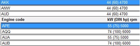

А да ви питам възможно ли е на 1.4 двигател да има 90 к.с бензин или просто лъжат в обявата :?: :?: :?:

Не, няма такъв двигател с 90 конски сили. Ето всички 1.4 двигатели, като последните 3 са 16V :
