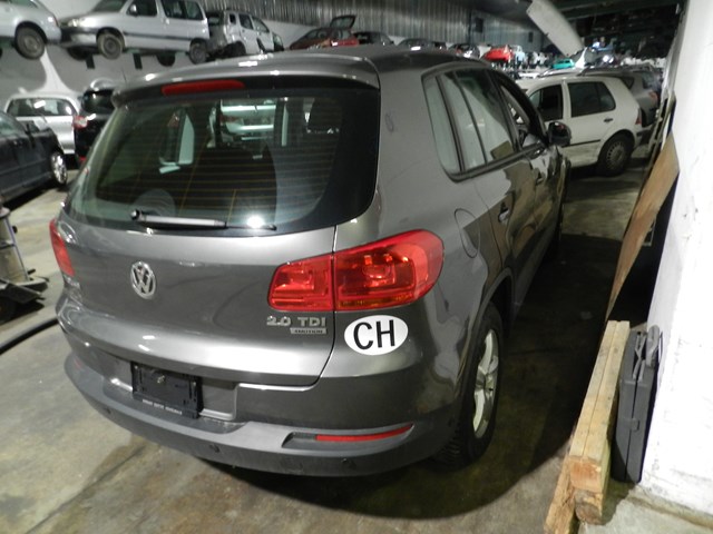

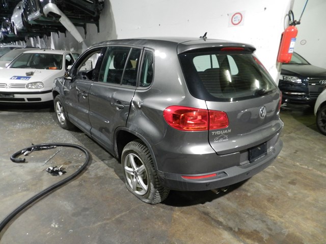

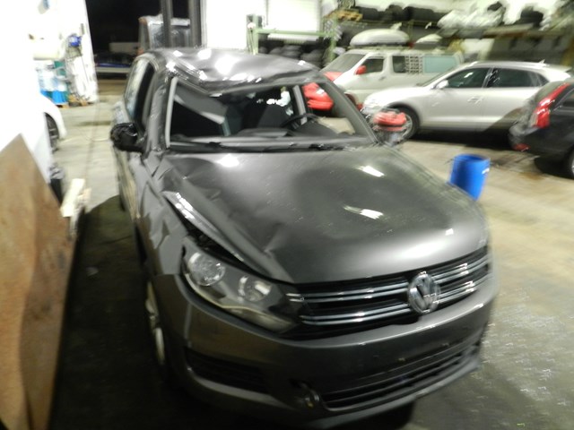

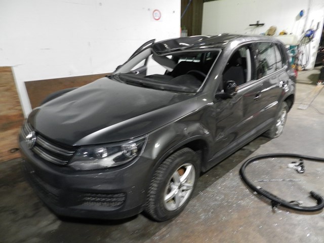

Здравейте,
от доста време следя дискусиите тук и най-сетне реших и аз да се включа покрай една количка, която излезе наскоро. Продават ми един Тигуан от 2013та, който е катастрофирал и се чудя дали да се занимавам да го внасям в Бг и да го дам на някой да го оправи. Няма повреди по мотора, само ламарините са засегнати (но покрива е доста наранен)... и се чудя. Какво ще ме посъветвате, скъпо ли би излязла една такава поправка?

Средно,боядисването на детайл е около 150 лв.,за тавана и предния капак малко повече.Трудно е по снимките,да се определи цена за тенекиджийската работа.За смяна имаш преден прозорец и ако е много деформирана,кората на тавана.Задна лява гума е спаднала,може там да излезе някой проблем.
Хубаво е,че еърбеците не са отворени.

Тази кола е доста зле и ако не е много евтина хич не се занимавай

Ако мислиш, да китосваш тавана, и да го изправяш, още сега ще ти кажа, че няма да си доволен! Един познат, си прави Ауди-то защото го обръща по-таван! Казаха му да му отрежат тавана и да заварят нов, по-лесно и по-хубаво ще стане, но той не искаше и сега колата е със стария таван изкърпен китосан и вътре в колата е доста шумно, особено извън града! Моето мнение е, ако го взимаш и си решил да го правиш прави го както трябва, а дали ще намериш таван (донор) това е трудното, останалото се прави! Сметни горе доло колко ще ти излезе, и сам прецени! Аз лично не бих купил кола за да я правя, особено катастрофирала! :a045

И аз това се чудя. Сложил съм си макс бюджет за поправка до 10хил лева. Ако е повече няма да се занимавам. Един приятел ми спомена, че ако искам пак да я продам в Западна Европа, трябва да мине експертиза заради покрива и да се уточни, че е катастрофирала. Предполагам в България ще бъде същото...

Ако я продаваш в България едва ли ще ти е нужно да минаваш експертиза.Като я проверят при официален дилър ще излиза че е имала тежка катастрофа.Лошото е,че съм виждал бракувани на запад коли заради крив носач и пострадала страница.

Според мен не е чак толкова зле. Може и да се вместиш в бюджета, който си заложил. Освен това са само ламарини....

Всичко зависи от цената, на която ти го дават. Колата не е чак толкова ударена и може да се възстанови. Доколкото виждам няма отворени еърбеци, само тия на колонките не се виждат.

Повечето по-нови коли ,които се продават тук са дошли горе-долу в такова състояние, като изключим тавана. Всеки един джамбаз го води това за козметичен удар. Е затова тук тези коли са по-евтини от "там".
Колегите са казали, че трябва задължително да се смени тавана, иначе за лична употреба няма смисъл
