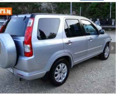

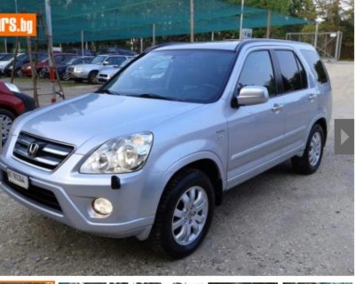

След дълго търсене на хондата, най накрая намерих мойто ц-рв. Всички екстри с навигация, смених му вече маслото на двигателя и диференциала. 2.0 бензин 150кс. Края на 2005, фейслифта. Някой от вас ако кара такава машина ще се радвам ако ми пише. Благодаря ви за съветите, те ми бяха много полезни в избора и прегледа на колата.

Честито

Честито и дано си улучил наистина запазен автомобил!
Преки впечатления нямам но съм чел доста защото като си търсех автомобил се колебаех между 3 модела, а единия беше crv-1gen 2.0. Та какво знам...
- Имаш две вериги, но доколкото знам са "вечни" не са както при VW или BMW!
- При втора генерация масово има темпомат и блокажи (пак зависи от оборудването)
- Ако не се бъркам си с твърд маховик, само дизелите са с демпфер.
- K20 (i-vtec) двигател при втора генерация, спрямо първа, като К20 е по добрия от към динамика и надеждност.
- На всеки 20к км трябва проверка/реглаж на клапани когато караш на газ и през 50к км на бензин.
- Всяка бубина ти е отделна, не е обща.
- Предницата ти е по лесна и евтина за обслужване от 1gen, защото тук е подобно на голф 4, а при първа е с двойни носачи.
- За друго не мога да се сетя, лично за мен интериора на единичката е по изпипан. Като цяло са доста добри автомобили с евтина поддръжка, също имат добри двигатели атмосферки (може да няма фъс, но винаги бих избрал 2.0 чист спрямо 1.4Т със същата мощност макар да ми гори 1-2л повече) с добра динамика. Какво масло му сложи защото го дават 5/30 или 5/40 и трябва да е качествено, защото ще имаш проблем с валовете или веригата, при правилна поддръжка тези два проблема може и да не ги срещнеш.

Сложих 5 30 кастрол, обаче трябва да изтича малко масло, че разбирачите ми сипаха 4,5 литра, на щеката ми показва доста над максимума. Карах така около 200км. дано не съм прецакал нещо.

По принцип ако е около максимума и леко преминава не е проблем, но видимо ако е НАД може и да е проблем (според количеството) за да си сигурен. Го източи, най лесно ще ти е през отвора за щеката или капачката. С един тънък маркуч дърпаш с уста и запушваш и така до като дойде на ниво. Сега погледнах колко масло събира и според информацията е 4.2+0.2L, но пък в двигателя остават още едни 200-300мл (вероятно) от източването и ти си прецени според щеката. По принцип масло се сипва по щека, даже лично аз като си го сменям (понеже събирам 4L а бутилката 5L) сипвам близо 4.3L защото и филтъра с капачката взима около 150мл, а ако сипя точно 4L при положение, че е източено при студен мотор (така го сменям) нивото е почти на минимум, и като запаля щеката не улавя нищо. За това си гарантирам дори и при напълно загрял мотор щеката ми да улавя масло да е поне на минимум. Та да кажа и за евентуалните проблеми или ще го гори и ще убие катализаторите, но лично за мен по вероятното е да го избие през някоя тръгнала семеринга/гарнитура и тогава става кофти ако е някоя забутана...
Та според мен си го провери и при загрял двигател какво му е нивото, понеже при мен цедката и щеката са на едно ниво, ако и при теб е така е добре при загрял двигател щеката да улавя, че е джип, джип, но е vtec ще вижда мъгел

Честито за добрия избор!
http://www.offroad-bulgaria.com/showthread.php?t=116645 Tук може да прочетех каква система 4х4 използва Хонда.
И внимавай къде какви масла наливаш, маслото в диференциала мисля че колегите го купуваха само и единствено от Хонда!
Не наливай, евтини чорби, или такива които някой продавач в автомагазин ти препоръчва. Запознай се с това което препоръчва производителя, и прочети какво и от къде купуват и наливат хората които имат такъв автомобил.
Оффроуд форума ще ти е много полезен!
