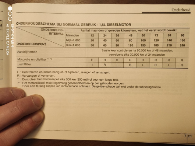

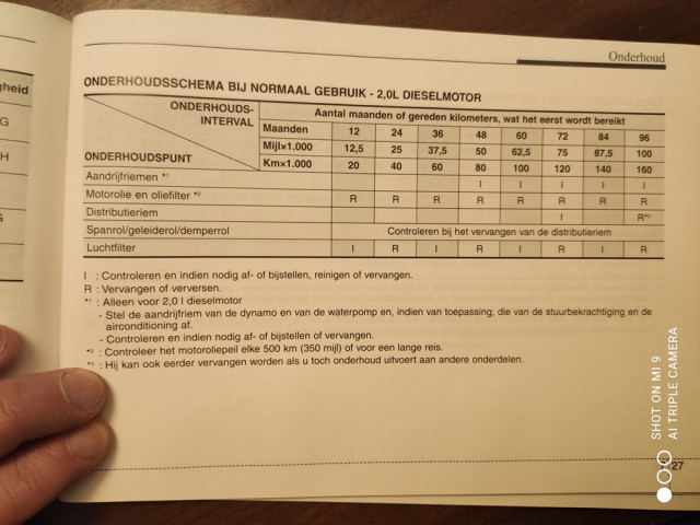

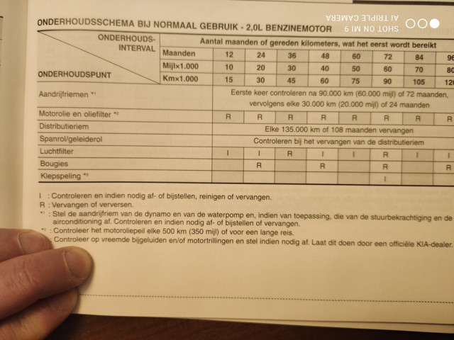

Относно дискусията на колко километра следва да се сменя маслото на този двигател , попрочетох някакви неща от тези две кнжки придружаващи колата.
Дефакто излиза ,че според предписанията на производителя , маслото на този двигател следва да се сменя на 20 к километра или 12 месеца (което събитие настъпи първо).
2.0 бензин – на 15 к км или 12 месеца
1.6 дизел – на 30 к км или 12 месеца
2.0 дизел – на 20 к км или 12 месеца
При моята кола , въпросните интервали са били спазвани горе долу с изключение на два пъти , когато маслото е сменяно на около 25 к.

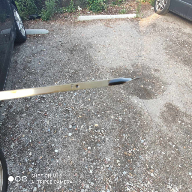

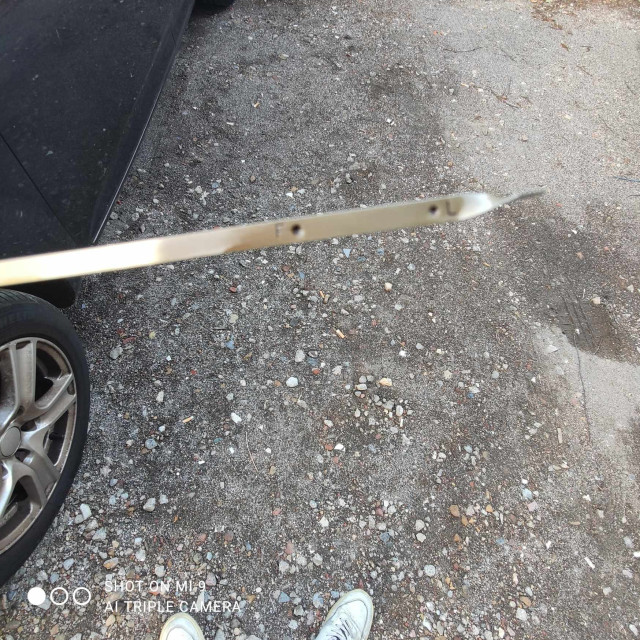

Другото , което установих е ,че колата гори масло. Когато я купих нивото на маслото на щеката беше по средата (или даже малко над средата между минимум и максимум). Беше на навътяни 150 километра след смяната. В момента нивото на маслото е на минимума или по- скоро съвсем малко над минимума. Публикувам снимки на щеката.
Някой може ли да помогне с мнение , колко масло ми е изгорила за 5 к километра ?

Традиционно между мин и максимум по щека е 1 л масло на повечето коли.
Съответно сметката е ако гори половината за 5000 км 500 мл, то за 10 к ще изгори 1 л. Което на тоя етап не е притеснителен разход и аз не бих ровил в това ако колата си е наред. Даже и при разход 1.5-2 л не си заслужава да се рови за мен. Ако вече разхода отива 0,5-1 л на 1000 - тогава трябва да се притесняваш.
Иначе, обърни внимание при какви обстоятелства изчезва:
1. Дали пропушва при първо палене на студен мотор? - тук виновни са гумички на клапаните
2. Дали маслото заминава предимно при извънградско? - ако това е изпълнено, вероятно се касае за тръгнали сегменти, които не уплътвянат добре във високите обороти и при градското харча е много по-малък.
3. Имай предвид, че все пак това е бензинов мотор и е някак нормално да попипва масло заради това, че се движи във повечко обороти.
Особено ако го сравним с VAG 102 коня, който харчи много.
Естествено, възможна е и комбинация от няколко неща, но ти трябва човек, който разбира от Кия и този мотор, тези неща са много общи и не ознчават непременно, че има проблем.
Като цяло те съветвам да налееш ново масло сега, по спецификация, нов филтър и да караш нови 10 000.
Хвърляй по едно око на маслото преди дълъг път или на около 1000 км. Ако има нужда - доливаш и смяташ колко на колко гори. Когато ги минеш, върни се да дадеш отново мнение и тогава ще имаме по-добра база за анализ.
