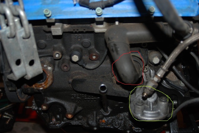

Ще започна с слабите места които са характерни за този мотор.
1. Първото нещо, на което трябва да обърнеш внимание е въздушните пътища на картерните газове. Има една пластмасова тръбичка която излиза от долния край на блока (по - точно точно до алуминиевият фланец който е залепен за блока, а на него се навива малсеният филтър), като след това става гумен мъркуч, който се раздвоява малко по- нагоре в близост до главата и мъркуча на входящия въздух. Цялата система на картерните газове струваше около 200 лв. по простата причина, че се намира само като оригинална част от Порше България. На снимката съм отбелязъл в червено.
Ако има проблем с тези мъркучи, не се плаши, а просто се договори за цената и обясни, че е скъпо, за да може да не си изненадан в последствие. Ефектите, които се получават ако е спукан/пробит някой от тези мъркучи са 2: навлизане на въздух в т.нар интейк след дебитомера (т.е. обедняване на сместа -> намалвеане не мощността) и омасляване в областта на пробива.
2. Отнова преди да купиш колата погледни внимателно за течове на масло. 2 са слабите места - от въпросният алуминиев фланец (през който минава както масло, така и вода и има един вид охлаждаща функция на маслото). Та течът обикновенно е от към блока (двигателя), където има гарнитурка която има свойствата след годините употреба да просълзи. Може да се кара така, но дразни и може да те подведе на по късен - етап, че имаш проблеми с гарнитура на главата. Има случаи, вкоито влиза малко масло в охладителната система и майсоторчетата веднага те обуват с мега ремонта
На снимката фланецът е отбелязан с зелено.
И двете неща са лесно видим и се намират на предният край на двигателят от към радиатора.
