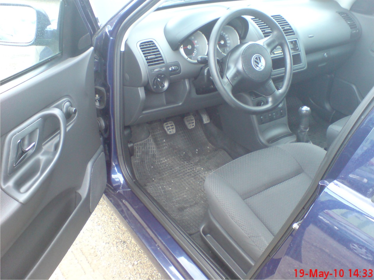

Хора, много се кефя на колата, честно. Само се чудя, понеже ще се върти повече из града, дали да не и сложа едно газово. Намерил съм почти нов метанов инжекцион за 300лв. от една лизингова кола, която подлежи на връщане. С две бутилки е, незнам с какъв капацитет са, ни ще ги видя утре. Та кажете, струва ли си да слагам метан на това бижу или да се изръся 3-4 пъти повече за пропан-бутан, или да си е на бензин (малко скъпичко е май)?
Я да ви япокажа и от вътре :D
това е то...
кеф!
