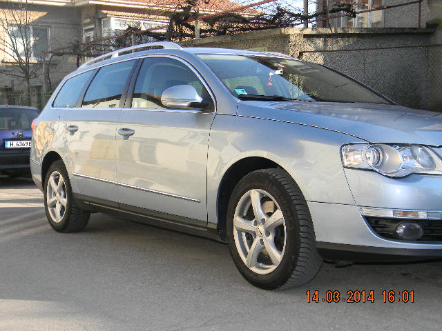

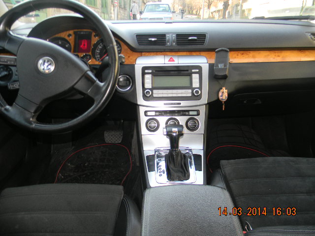

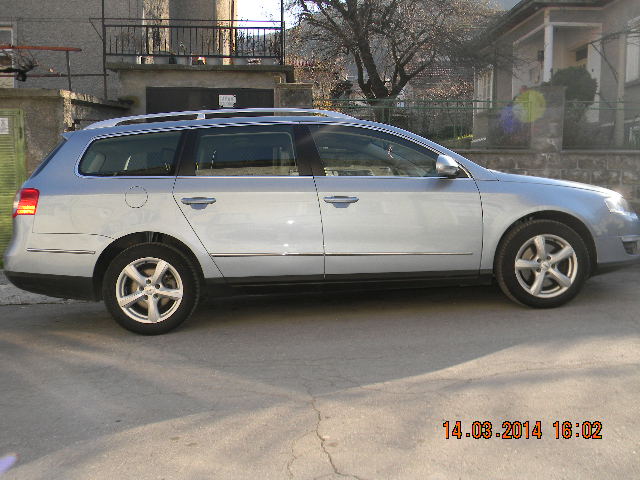

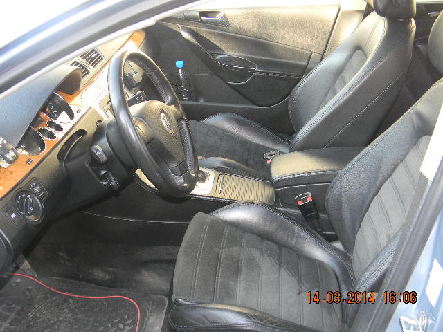

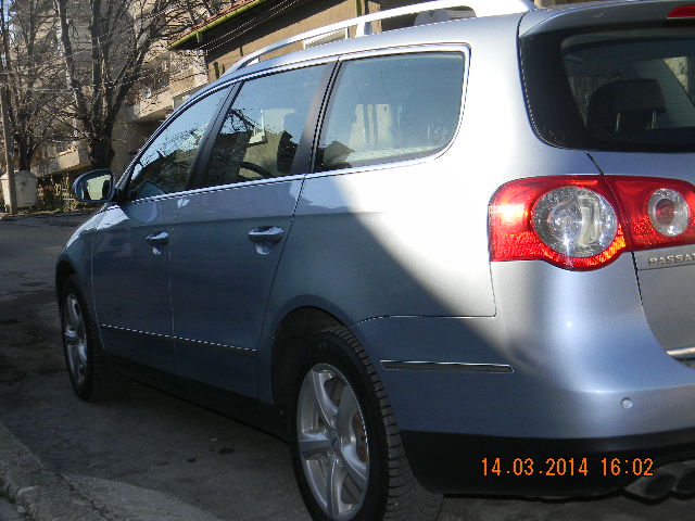

Като четох,сякаш беше със същия мотор 170 к.с. ,явно нещо съм се объркал.Нито е сменян ангренажния комплект,нито маслото на DSG-то.Предпочитам първо тук до 2 седмици да сменя ангренажа, след около месец и маслото и филтъра на DSG-то.Не че едното е по-маловажно,но така си ги степенувам за мен.Ето и моята красавица,,ДА МИ Е ЖИВА И ЗДРАВА,,ида не ми създава грижи.
[attachment=4]DSCN3998.JPG[/attachment

Честито, и споко. Аз по същия начин ги степенувах :th_up
