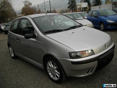

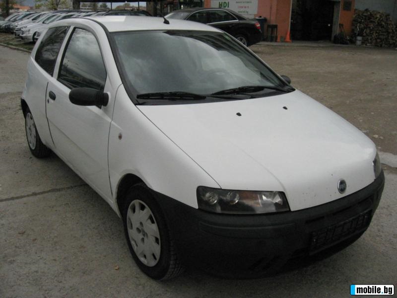

когато сравнявате фугите,сравнявайте тези между предните калници и преден капак и тези между предните калници и предните врати.там най-лесно проличава кога е удряна една кола.с предната броня не е мн точно щото тя са сваля често за обслужване и ремонт на мотора.и запомнете че почти няма неудряна кола по автокъщите :neutral
и да не съм голословен,един бърз пример на разцепено челно фиатче
ако не откривате разлика в двата екземпляра,по-добре не ходете сами на пазаар :icon_lol
