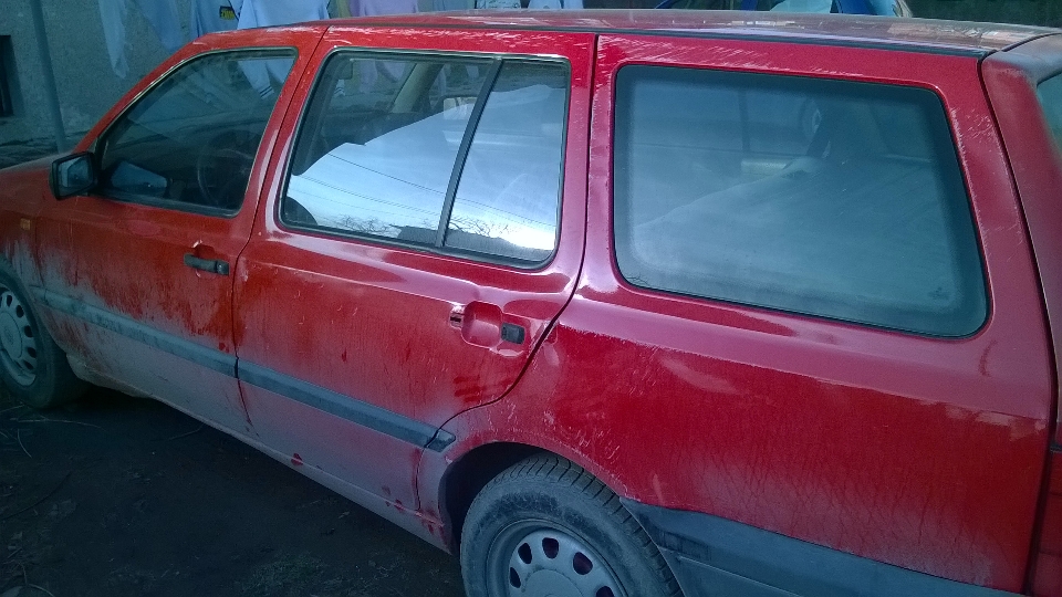

Ако гредата не се изправи с крака, махни седалките и подложи на тяхно място здрави дървени греди или нещо от този род. Върху тях маслен крик и върху крика тръба с подходяща дължина. добре е между тръбата и тавана да слагаш подходящи дъсчици. Не натискай тавана само на едно и също място, а мести тръбата, крика и дъсчицата на различни места. Гредите на пода трябва да разпределят товара равномерно на голяма площ, ако сложиш крика директно на пода може да го пробиеш, особено, ако има малко гнило.
Не разбрах какъв е проблема със задната врата, в краен случай може да я заключиш и повече да не я отваряш. Първия път като ми блъснаха предишния голф, купих друга задна врата и я "заключих" с едно болтче. След няколко години ме блъснаха отново в тази врата и тя започна да се отваря и затваря нормално.
Има много майстори за които е детска игра да ти оправят колата много по-добре отколкото би се справил сам, за не повече от 100 - 200лв без боядисването. Направи повечко снимки и си пусни обяви, че търсиш оферти. Ама най-добре се пробвай сам, може да викнеш някой приятел за морална подкрепа. Кората явно си я прежалил и е много подходяща да се учиш на нея.

Вратата просто е крива визуално, иначе се отваря и затваря.

Дай снимка да я видим вратата.

Тази имам само в момента.

На мен и тази врата ми харесва. На теб ако не ти харесва си купи друга. Цената и е между 20 и 50лв в зависимост колко време отделиш за да търсиш изгодна оферта. Ако разкостиш вратата може с натискане отвътре да я пооправиш.
Не се опитвай да направиш тази кола, като за изложба - това ще струва над 1000лв. Пооправи малко тавана, смени стъклото с друго втора употреба и ще си я караш още дълги години. Ако толкова държиш на външния вид - продавай я. Ама риска да се набуташ с някой лъскав и невървящ боклук е много голям.
