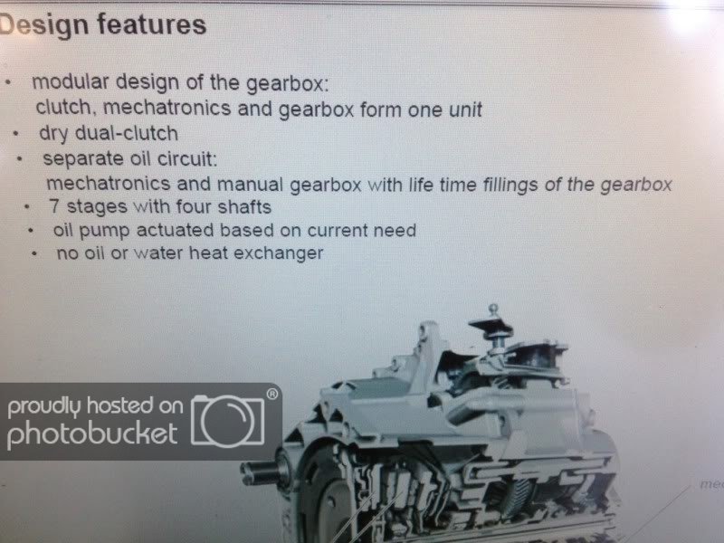

Как става тоя номер с маслото при сухо ДСГ?? :eek Да не би на Турана с този мотор, да се качва 6 степенна кутия със съединители в маслена баня? :gruebel
Не колега, 7 степенна е и събира около 1,5-2 л. масло

Така, скоро ще има закачена тема/гайд за DSG, но с 2 думи. 7 степенното DQ200 DSG е със запечатан до живот мехатроник(3 бара налягане, нужни са специални инструменти за отваряне) и според ВАГ е необслужваемо. Маслото при него изпълнява главно предпазваща функция, подобно на ръчна кутия. Не е натоварена "част", както при вариантите с мокри съединители и особено при класическите хидро трансформатори. Това бидейки казано - на пазари по цял свят(за БГ не намирам конкретно инфо), ВАГ провеждаше сервизни акции до края на 2016та година, поради множеството дефекти на тези кутии. Акцията включва подмяна на оригиналното синтетично масло, с минерално и софтуерен ъпдейт. Поради тези особености, това DSG не се смята за оптимален избор при извън гаранционни автомобили. :th_up

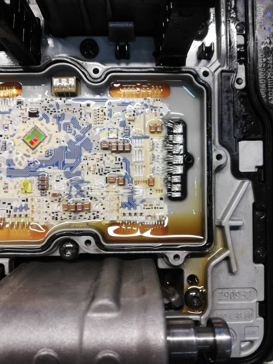

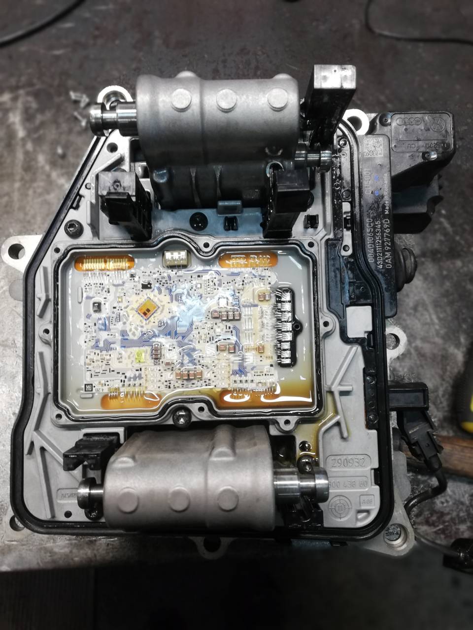

Точно тази кутия със сухи съединители (има и 7DSG с мокри) се прецаква мехатроника заради пропуск на масло в електрониката.
Поради тази причина руснаците съдиха преди време ВАГ и след което пуснаха акция за смяна на маслото от синтетично на минерално, с твърдението че причината била в него за прояждането на уплътнението.
По една случайност :biggrin , имаме няколко спасени кутии преди да заминат.
Тази кутия е от кола със сервизна история, на която е сменян мехатроника (поради описаната причина по горе) на 130000км.
На снимките е новия мехатроник след пробег 30000км.

Мнениеот hooligan_sk » Пет 05 апр 2019 8:57
Полезно инфо! А как се решава проблема перманентно, с ново уплътнение + минерално масло?
Andonov
Мнения: 3927
Регистриран на: Вто 06 мар 2007 8:44
Местоположение: Ямбол
Re: MK6 TDI или DSG
Мнениеот Andonov » Пет 05 апр 2019 10:38
Да с минерално масло задължително и ново уплътнение, а за по-сигурно слагаме силикон, като преди да се затвори се измива много добре с обезмаслител, разбира се.
Съединителите с маховика са цифра. КИТ-а за смяната има е специален и струва 2000+ лв.
Ако някой сменя съединители на тази кутия и майстора му няма въпросния КИТ, колата ще тръгне , но за малък пробег ще заминат, защото си има специфична настройка.
