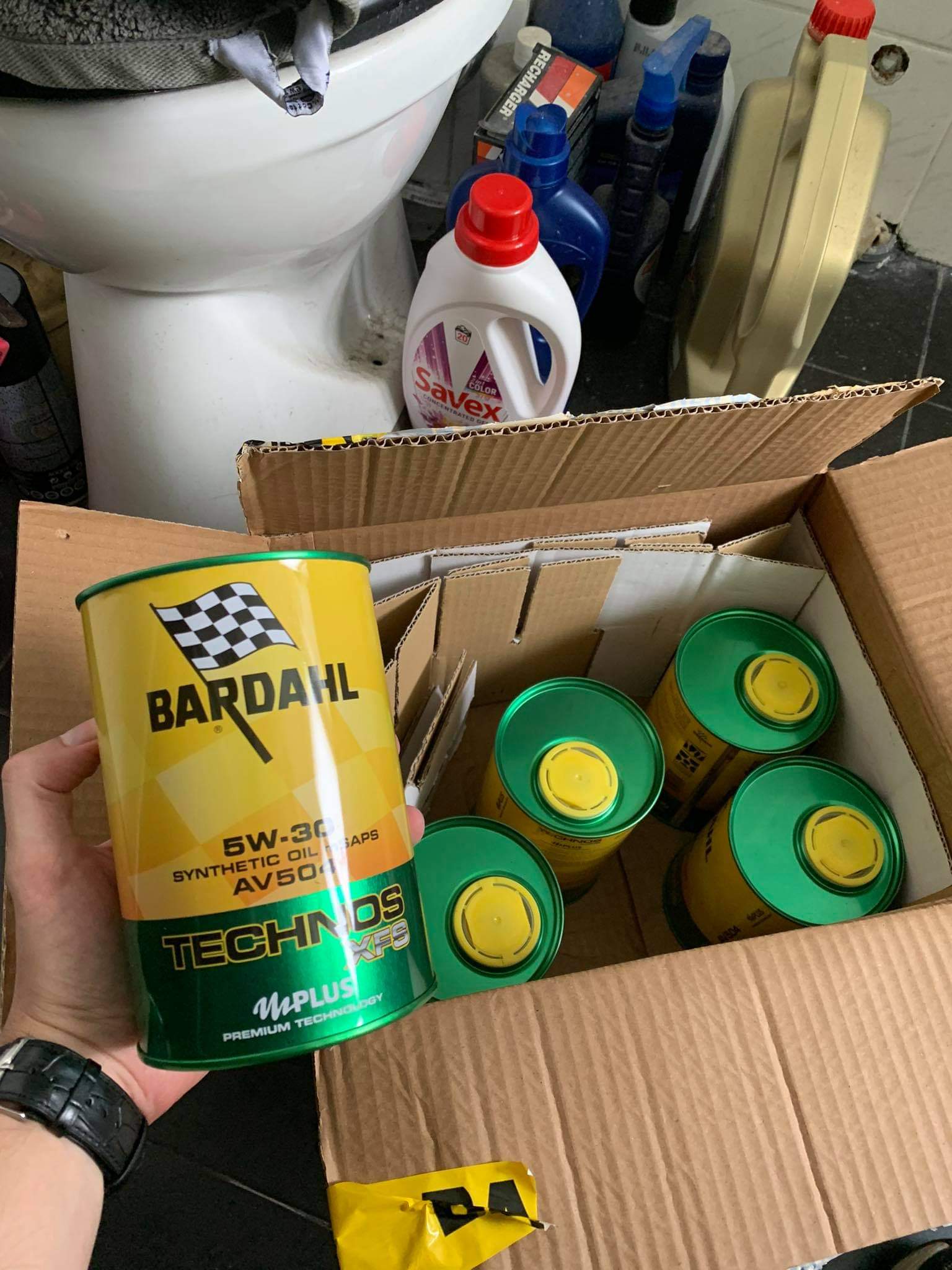

Карам с мотул специфик 507 00. Иначе се чудя за следващата смяна да пробвам с това скъпичкото 50лв/1л: . Един приятел го кара на Golf R6 и ми го препоръча.

Бардал масло е прехвалено, както и Мотул. Мое мнение. Сипвал съм и двете,ми мотора е шумен.
Ако ме питаш, Титан Фукс 5/30, или 5/40.
