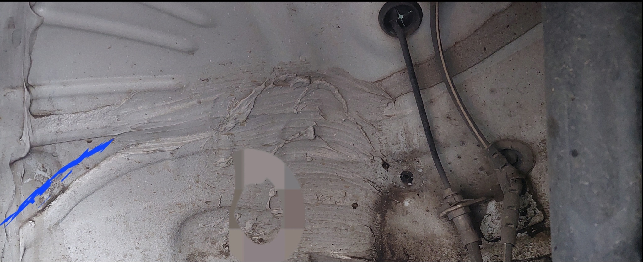

Здравейте, бих допълнил към мненията и това на майстора.
Той го определи като фабричен дефект.
Към мястото на на теча като чели липсваше заварка на пуншвайц.
Мястото на проблема се откри с ендоскопски апарат мисля се казва, с камера .
Мястото си беше покрито с заводския восък не беше докосвано.
При възстановяването на предницата от дясно.
Аз ще се опитам да кача снимка на Мястото дето се виждаше цепнатина на купето зад подкалника.

Не знам защо една снимка нормална не мога да кача тук.
Трябва да я редуцирам като мегабайти та да стане.
И аз допускам от удара да се получило, като възможен дефект,защото е от дясно не е от ляво, например.
Там дето съм го отбелязал със синьо беше цепката там се снаждат двете ламарини, то се вижда корозирало.
При проливен дъжд всичката вода от стъклото преминава от там а тя е доста една част влиза вътре.
Аз я снимах, правих и клип, ама него няма да мога да кача.
Виждат се някакви мацания с нещо като боди-антикор там около спирачния маркуч, ама да ли оригинално е това не знам? Малко се съмнявам така да го правят немците.
