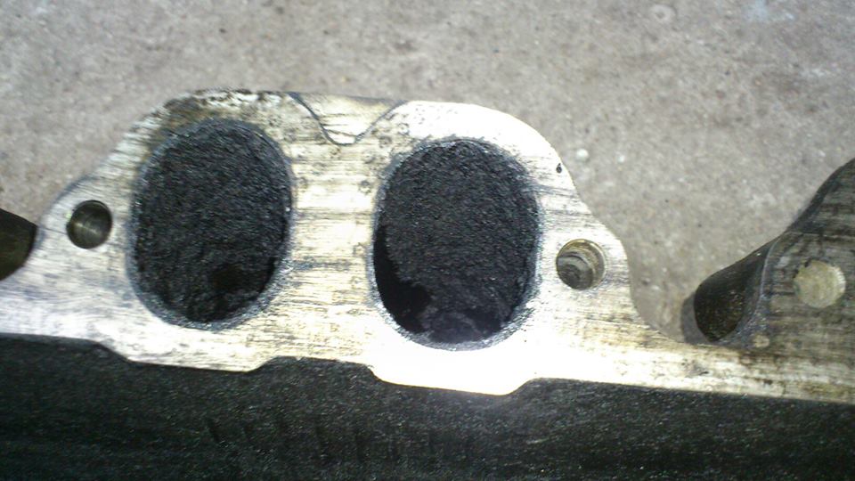

Последиците от EGR-а по всмукателния колектор.
В момента турбото пътува за Варна, където ще му бъде направен основен ремонт, а аз се боря със саждите. Така както се развиват нещата скоро може да е с S6 муцуна :biggrin :biggrin :biggrin
В общи линии излиза - добре, че разглобихме колата:

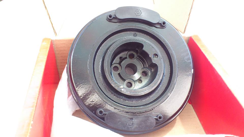

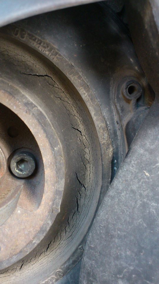

Ангренажа е почти нов на няма и 20'000, а пистовия беше пуснал конци. Каква е логиката?
Нова ролка Gates за около 300лв

Затапваш клапана и си решаваш проблема..едва ли си наи-големият еколог.. :Mr Green Fun ..почистването на колекторите ще ти донесе изключително тиха и ритмична работа на мотора.Въпреки че не го очакваш точно от там.А ако слагаш и малко масълце във нафтата за по добро смазване хептем ще се изумиш колко безшумен може да бъде този двигател...но не двигателно...

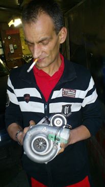

Ремонт на турбо 570лв, да хванеш охлюв, който все едно току що е излязъл от магазина - безценно

А какво й беше на турбаланата?
Тя не е с променлива геометрия и е доста трудно чуплива ...

Аз така си я купих, хвърляше масълце и трябваше да се сменят обичайните заподозряни - уплътнения и сепаратори. В конкретния случай обаче от прегряване на втулката от към топлия охлюв се беше изкривил самия вал и няколко лопатки на турбинното колело бяха счупени (това вероятно се дължи от факта, че предните стопани я бяха карали с 10W-40 :mhihi :mhihi :mhihi ). Компресорното колепо беше в перфектно здраве и само беше почистено.
