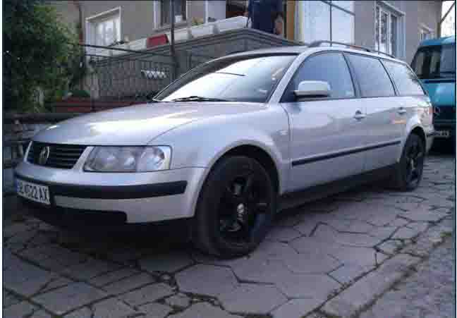

Пич проучи първо какво е така нареченето "синхро" при Фолксваген после какво е "формоушън" !
Това е на батко ми 2.3 VR5 4Motion 150-те коня.. Коментар нямам, не че е на батко ми, но много ми харесва. Звукът на тоя 5-ак е неуписуем, вървенето.. ускорението също..
Разхода вече.. е :D Неможе да се сравнява с 1.8Т (пасат) Голфа е мн. по- малко килограми логично е ГТИ-то да върви мн.. но както казват старите хора "вкус приятел няма"
При нормално каране средния му пада на 8.2 на борд-компютъра толкоз сочи..
