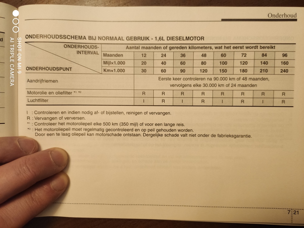

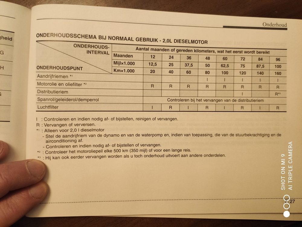

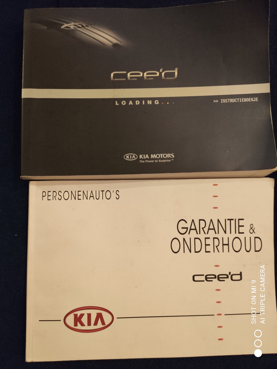

Относно дискусията на колко километра следва да се сменя маслото на този двигател , попрочетох някакви неща от тези две кнжки придружаващи колата.
Дефакто излиза ,че според предписанията на производителя , маслото на този двигател следва да се сменя на 20 к километра или 12 месеца (което събитие настъпи първо).
2.0 бензин – на 15 к км или 12 месеца
1.6 дизел – на 30 к км или 12 месеца
2.0 дизел – на 20 к км или 12 месеца
При моята кола , въпросните интервали са били спазвани горе долу с изключение на два пъти , когато маслото е сменяно на около 25 к.
Друго нещо , което ми направи впечатление... Понеже въпросния модел , като излезе на пазара беще хит заради 7 годишната гаранция .. моя автомобил спира да бъде обслужван при дилъра след третото обслужване на 05.06.2012 г. на 52 007 км . След това обслужването продължава в някакъв Бош сервиз.
Второто му обслужване в Киа е било на 16.06.2011 г. на 31 273 км. Това са 20 734 км между второ и трето обслужване . Според вас , практика ли е при дилърите гаранцията да отпада заради това , че си надвишил съвсем малко пробега – 700 км ?

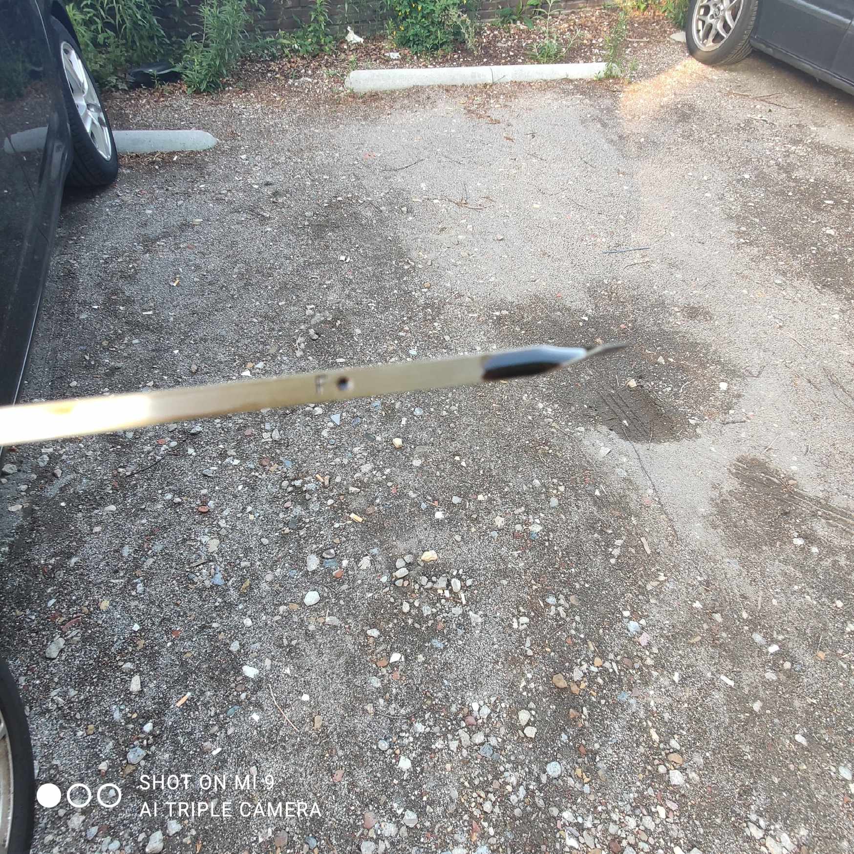

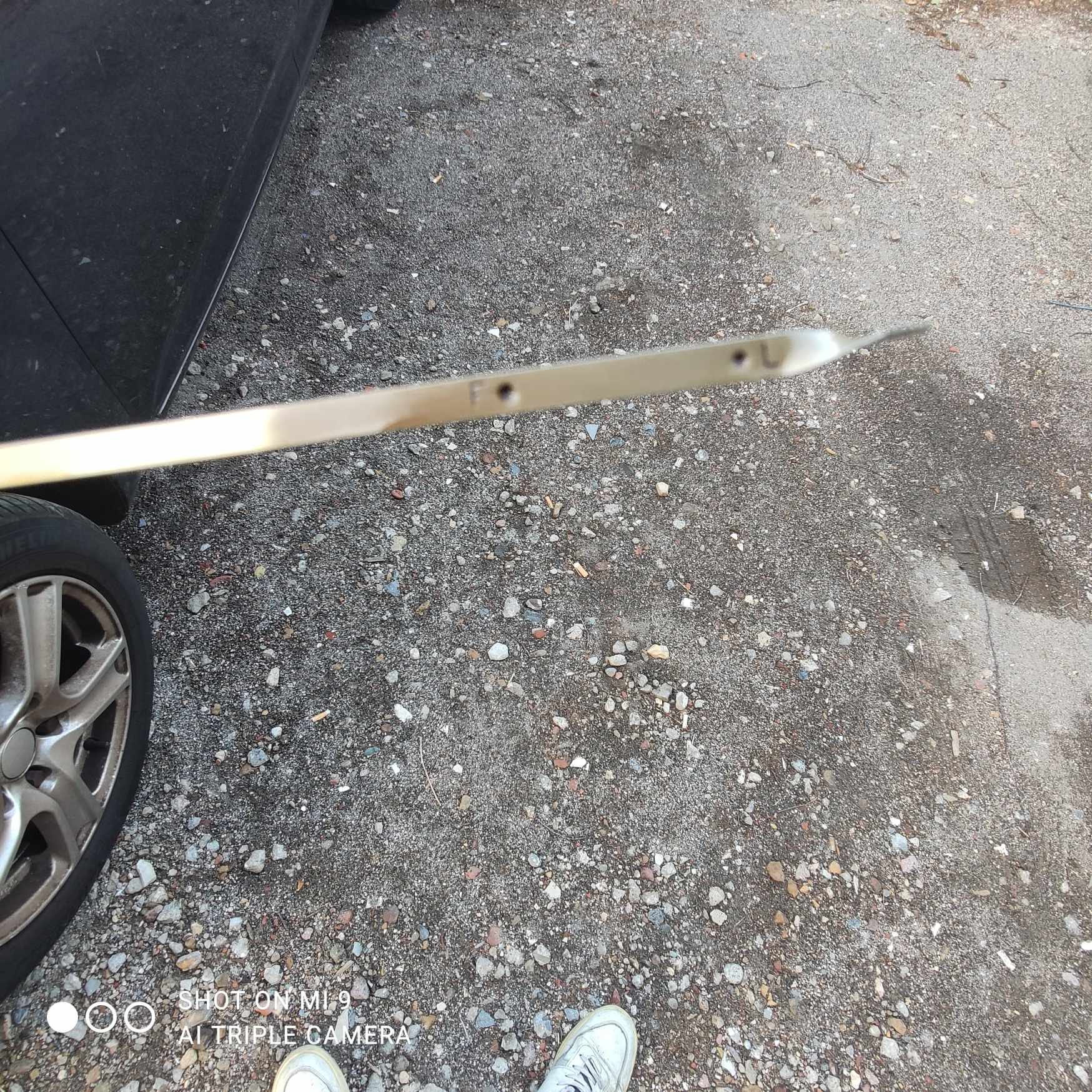

Бих искал да споделя , как се държи Киа – та след навъртяни 5 000 км. Установих ,че задна лява врата понякога не се отключва от бутона на дистанционното. Прави го този номер веднъж на 10 пъти – дреболия.
Другото , което установих е ,че колата гори масло. Когато я купих нивото на маслото на щеката беше по средата (или даже малко над средата между минимум и максимум). Беше на навътяни 150 километра след смяната. В момента нивото на маслото е на минимума или по- скоро съвсем малко над минимума. Публикувам снимки на щеката.
Някой може ли да помогне с мнение , колко масло ми е изгорила за 5 к километра ?

Традиционно между мин и максимум по щека е 1 л масло на повечето коли.
Съответно сметката е ако гори половината за 5000 км 500 мл, то за 10 к ще изгори 1 л. Което на тоя етап не е притеснителен разход и аз не бих ровил в това ако колата си е наред. Даже и при разход 1.5-2 л не си заслужава да се рови за мен. Ако вече разхода отива 0,5-1 л на 1000 - тогава трябва да се притесняваш.
Иначе, обърни внимание при какви обстоятелства изчезва:
1. Дали пропушва при първо палене на студен мотор? - тук виновни са гумички на клапаните
2. Дали маслото заминава предимно при извънградско? - ако това е изпълнено, вероятно се касае за тръгнали сегменти, които не уплътвянат добре във високите обороти и при градското харча е много по-малък.
3. Имай предвид, че все пак това е бензинов мотор и е някак нормално да попипва масло заради това, че се движи във повечко обороти.
Особено ако го сравним с VAG 102 коня, който харчи много.
Естествено, възможна е и комбинация от няколко неща, но ти трябва човек, който разбира от Кия и този мотор, тези неща са много общи и не ознчават непременно, че има проблем.
Като цяло те съветвам да налееш ново масло сега, по спецификация, нов филтър и да караш нови 10 000.
Хвърляй по едно око на маслото преди дълъг път или на около 1000 км. Ако има нужда - доливаш и смяташ колко на колко гори. Когато ги минеш, върни се да дадеш отново мнение и тогава ще имаме по-добра база за анализ.
П.С. И още нещо много важно - забрави за тая смяна на масло на 15-20-30 хиляди. Това са глупости и не ги гледай ако искаш да си запазиш мотора читав и свеж възможно най - дълго време.
Масло се сменя най-точно на навъртяни конкретни моточасове, или ако не можеш да се ориентираш по това, грубо 7-8000 градско, 10 смесено и ТАВАН до 11-12 ако се кара почти изцяло на дълго или ако пробега е по-малък от тези, веднъж годишно.

Разликата между min и max е 1 литър ,според описаното от теб ти е изгорила 400-500 мл за 5000 км .Не е болка за умиране ,тези двигатели за с алуминиев блок и никасилово покритие на цилиндрите .Охладителната течност няма достъп до стените на вътрешните цилиндри където се допират ,там се загрява доста повече ....така са ги направили че не са пригодни за основвн ремонт на блока .По принцип вискозитета на тези коли е 0W30,5W30 ACEA A5/B5 ,въобще не и доливай а го сменяй това масло.Ако искаш пробвай една смяна масло с PAO +естери да видиш дали ще има разход ,но тези 500 мл може да се счетат за нормален разход .
