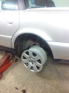

Момци, искам съвет относно тези джанти:http://olx.bg/15ski-orig-ot-audi-5po112-perf-i70368432. На външен вид изглеждат добре. Ще станат ли с гуми 195/65/15 на аудито? Изпрочетох де що има по нета и не можах да открия оригиналния размер джанти за "корабчето" По специално ме интересува въпроса за ЕТ - то.Пишете, ако някой знае оригинални размер на джантите на ауди:J, EТ. Видях калкулатори като този:http://www.1010tires.com/Tools/Wheel-Offset-Calculator#, ама като не знам оригиналния размерна джантата нема база за сравнение..
radi_nrj
Мнения: 9331
Двигател: AEL ALH
Re: Audi A6 C4 2.5 TDI 143hp
Мнениеот radi_nrj » Пон 16 фев 2015 20:16
оригинално ЕТ 47, Оригинална ширина за повечето 15-ки 6-6.5J.
В конкретния случай тоя овсет ще стане на колата (карал съм и с ЕТ37) и твоите гуми стават на 7J.
Моето скромно мнение е, че 16-ки с гуми 205/55/16 е оптимален избор за тая кола.

Мисля, че стана добре :11
jiwano
Мнения: 32
Регистриран на: Нед 30 окт 2011 22:39
Мнениеот jiwano » Вто 17 фев 2015 21:14

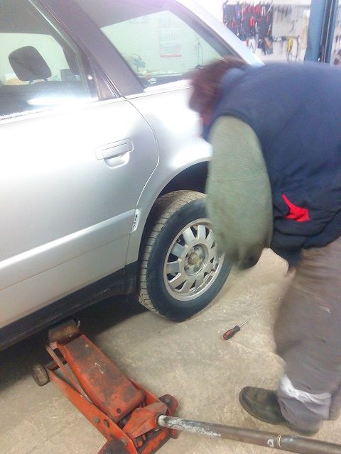

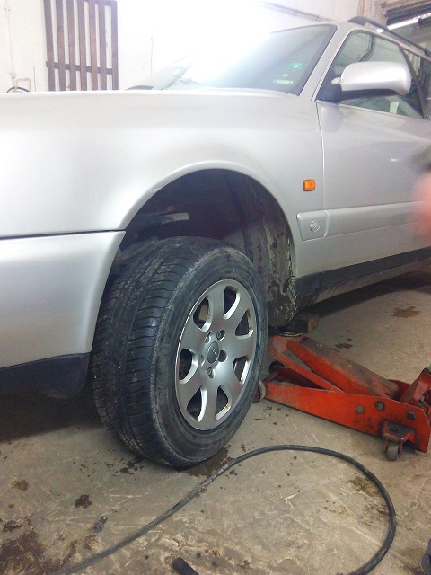

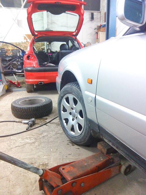

Новите джанти, дойдоха. Бяха проверени и монтирани на колата за проба - просто перфектно!!! Кофтито, е че не мога да кача снимките - големи са :screwy

Мнениеот jiwano » Вто 17 фев 2015 21:55
Гумата тук е 205/60/15, просто такава имах в багажника - резервна. Исках по принцип да сложа за проба 195/65/15, но мисля, че няма да стои добре, пък и няма да пази достатъчно джантата.
