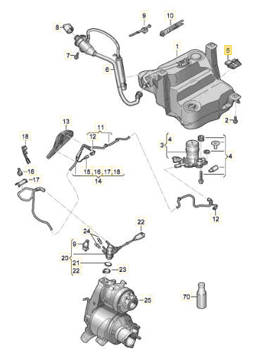

S line auto Кърджали! Привидно коректен собственик. Изпълни всички желания при теста на колата. 2 дни след покупката светна чека. Оказа се неработещ level sensor на AdBlue системата. Който е запознат, знае колко струва да се отстрани проблема - над 4000 лева. Грешката беше изтрита преди тест драйва и реално нямаше как да се хване. Появявя се след определени километри, след изтриването й, когато колата си прави диагностика на системите си. Иначе колата е в перфектно състояние - Пасат Б8, но кофти постъпка от собственика.

Как разбираш, че грешката я е имало и е била изтрита от търговеца? Не е ли възможно сега при теб да се появява за пръв път?
Колко е специален този сензор, та 4000 лв. да се замени?
Re: Некоректни автокъщи!
Първото нещо, което направих беше да изтрия грешката и да карам определено време. Имай впредвид че светва чека само. Надписи за грешка няма. Трябва да се види на диагностика.След определени изминати километри(около 150) пак светна чека и пак същата грешка, без никакви надписи по таблото както и първия път. Пак триене на грешка, доливане на адблу течност и отново след определени километри пак светна чекаТака,че
шанса да се развалила при мен за 1 ден какъв е? Последваха диагностика, ресет, преглед в сервиз. Проблемът е неработещ сензор за ниво на адблу системата. Намира се в резеорвара за адблу. Сменя се резеорвар и помпа - цена над 4000 лева.
дай една рама, че ми стана интересно, при мен има един модул - номер 5 който се водо Control unit for reduction
agent metering system с парт номер 7N0 941 329 - заменен от нов номер 3Q0 941 329 , който струва 300лв за клиент без отстъпките
освен него има номер 3 --- 5Q0 131 971 B --- Delivery module for
urea solution AdBlue - който струва 1156лв за клиент без отстъпките, самия резервоар съдържа в себе си номер 3 + подгрев - с цена 1966лв клиент без отстъпка
