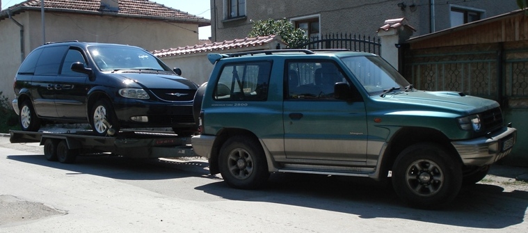

Banicharka написа:Bavarcho написа:Успех с избора.., каквото и да ти се говори накрая избора си е твой.
Аз тея дни закачам плафтормата на Паджерото и до снежна Швейцария да докараме едно БМВнце
Така си е. Ти със каква кола теглиш?
Ами той колегата го е написал-Паджеро (Митсубиши )

Bavarcho
- Мнения: 69
- Регистриран на: Нед 06 мар 2011 10:11
- Местоположение: Sofia
Re: Автомобил за теглене на платформа с 1500 кг. товар.
Мицубуши Паджеро 2-ка 2.8ТДИ, къса база, ръчни скорости, супер селект. (от последните дето са с електронна помпа 136к.с.)
Но рядко теглиме по-далече. Тоя път така се случи, че това БМВ ще си го докараме ние.
На пролет сигурно ще го сменяме с Паджеро 3-ка къса база, ръчка, 3.2ДИД, че това остаря.
