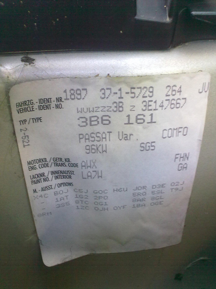

За да разбереш дали не са те излъгали, понеже всеки втори Г4 по-обява е хайлайн търси този стикер в багажника около резервната гума, там пише.

Пичове автомобила е HighLine лепенката е на края с HIGHL.
