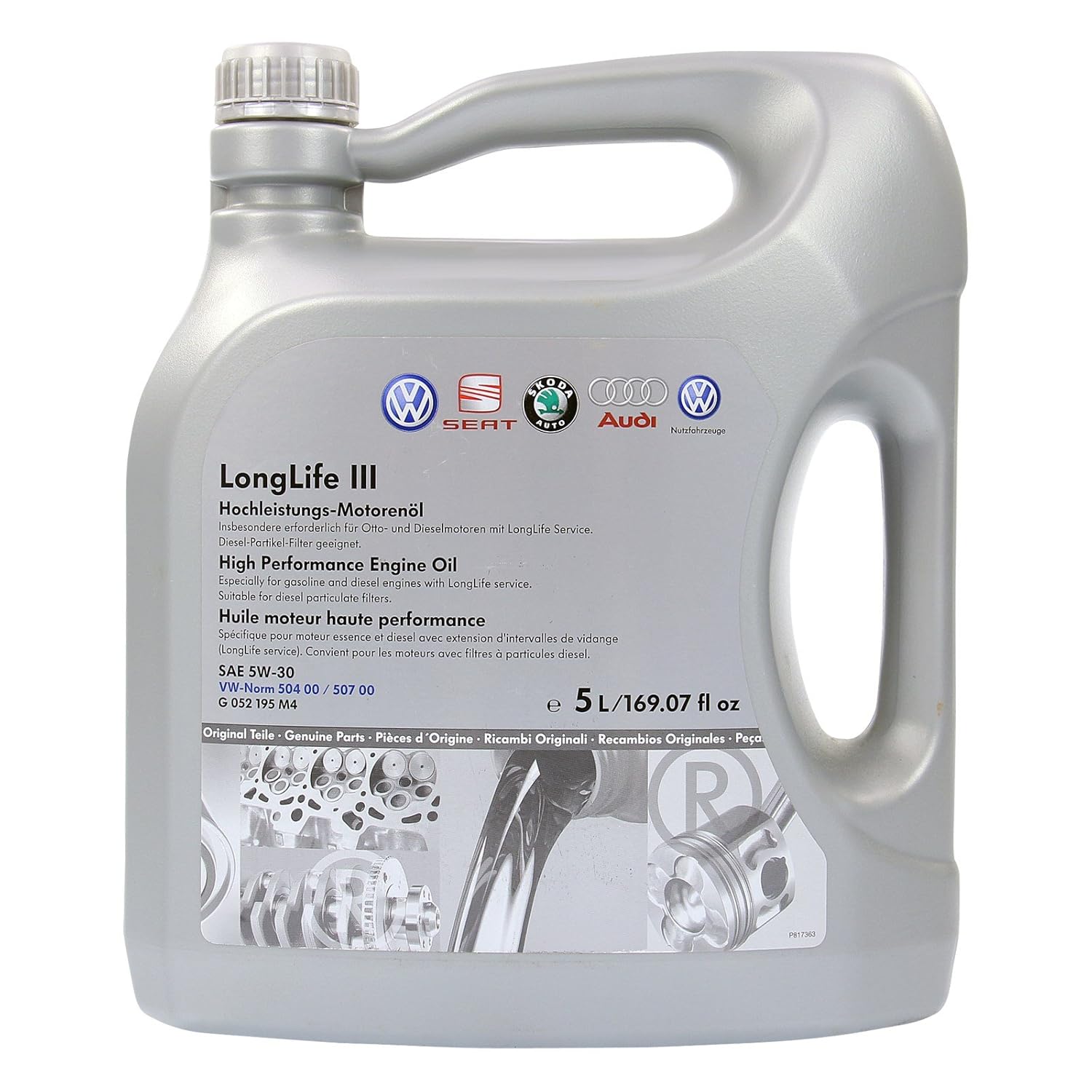

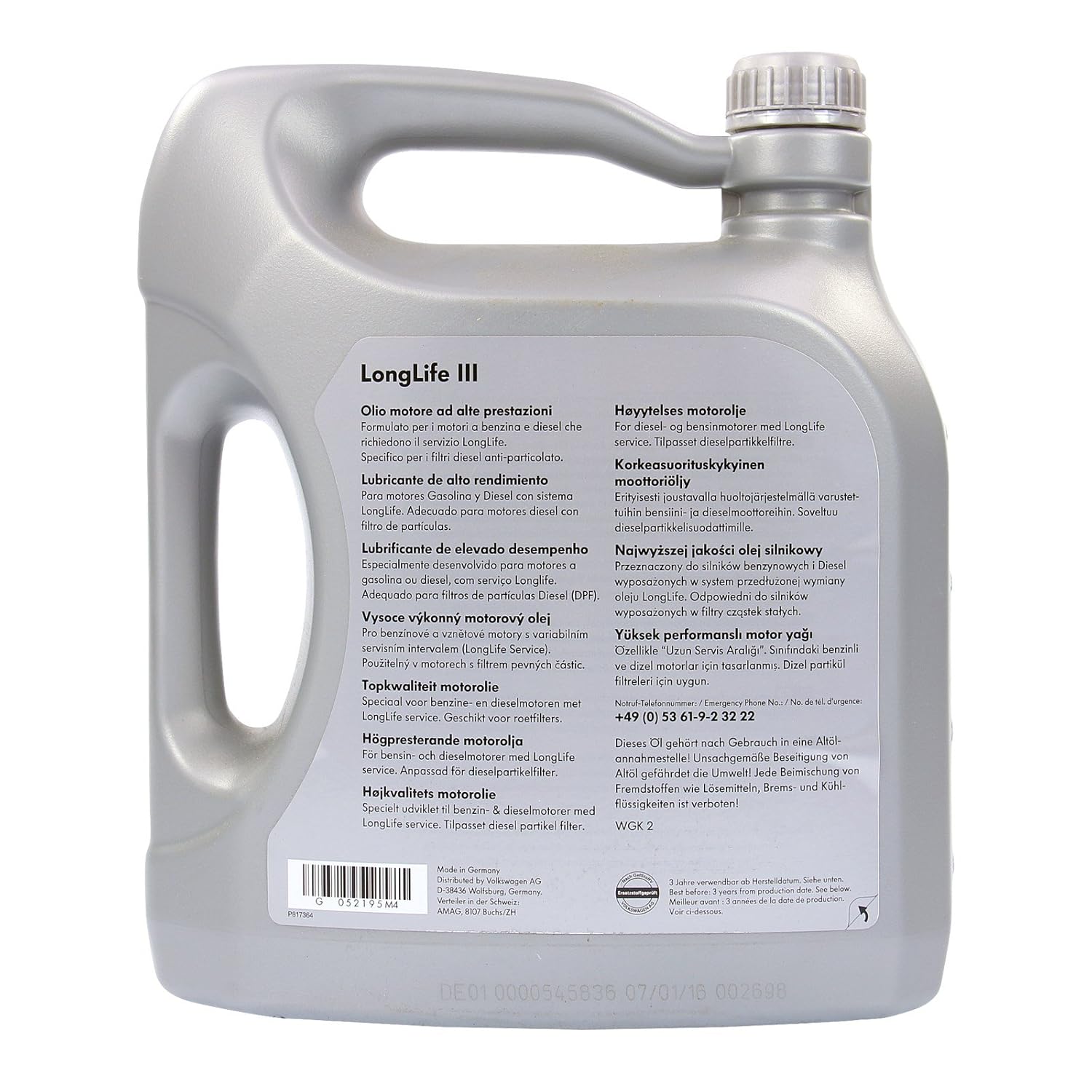

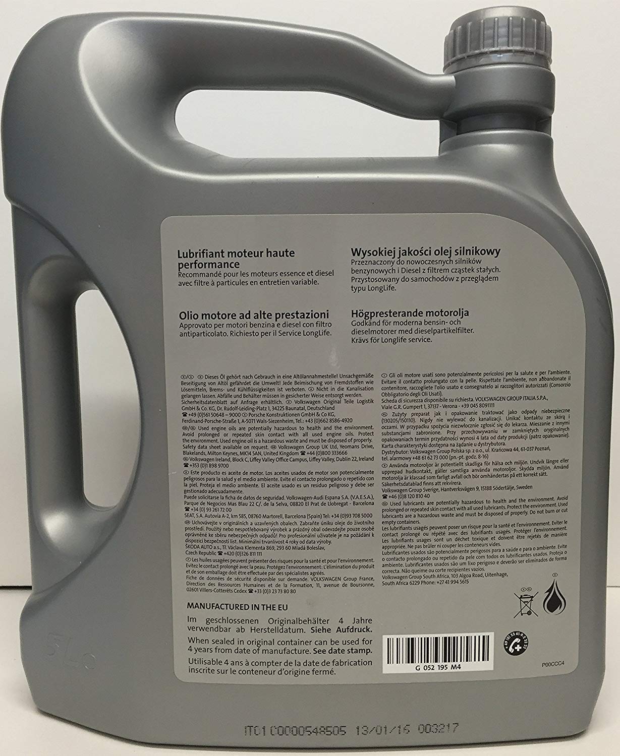

Навсякъде са доволни, тук в БГ също. И аз го карам тва евтиното ВАГ масло на едната кола, ок си е. Но не е същото масло, като това което купувам за 300лв от дилъра за другата ми кола. Оригиналното е Made in Germany и е пълна синтетика, евтиното "оригинално" е Manufactured in EU и заобикаля изискването на немското законодателство да е пълна синтетика.

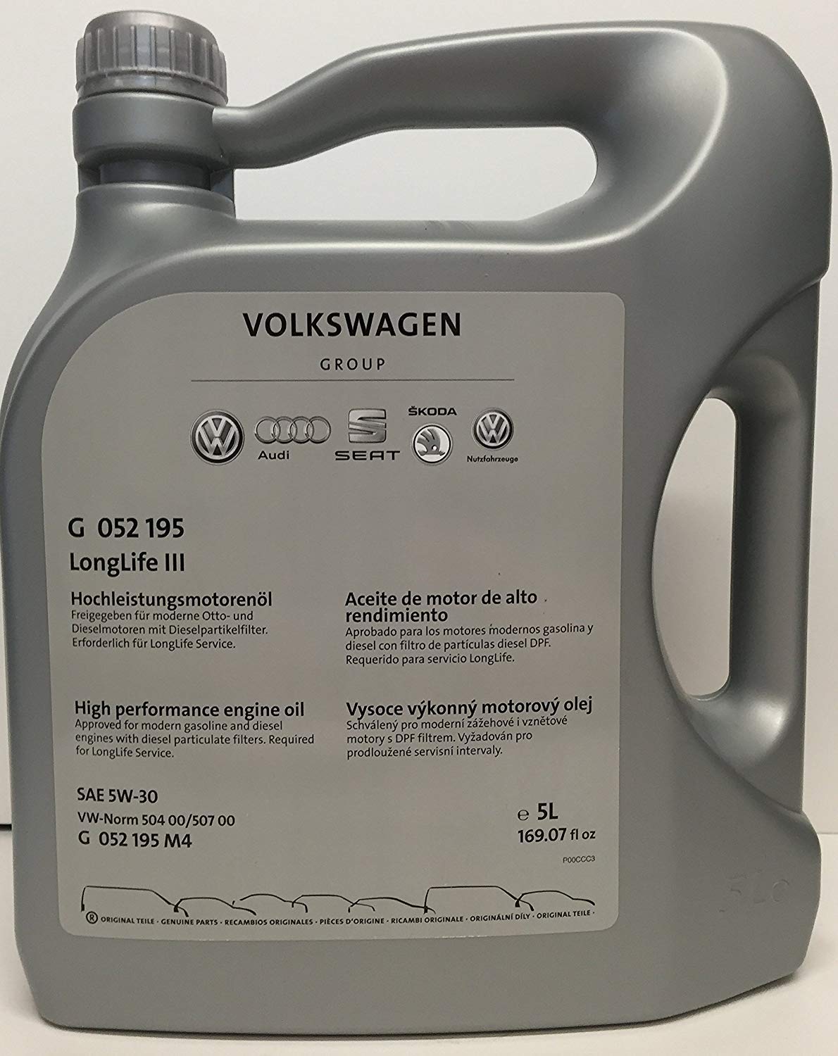

hooligan_sk написа:Оригиналното е Made in Germany и е пълна синтетика, евтиното "оригинално" е Manufactured in EU и заобикаля изискването на немското законодателство да е пълна синтетика.
И "двете" не са пълна синтетика.
Made in EU - https://www.amazon.de/Original-Motor%C3 ... YCT4NQSC3C
Made in Germany - https://www.amazon.de/ORIGINAL-LONGLIFE ... YCT4NQSC3C

Някъде в описанието на тези продукти, вижда ли се каква базова група са? Немският ми е непонятен. :rolleyes

След като е написано само Hochleistungs-Motorenöl, то маслото е група II/II+/III.
