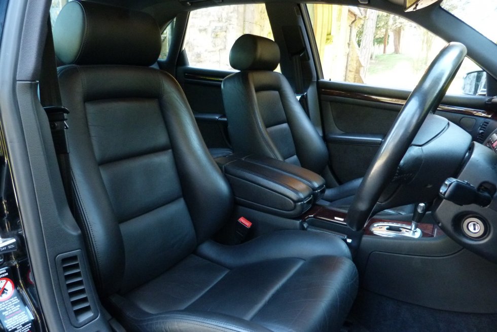

Ще ти подшушна, че 99% от Д2- ките са с кори с алкантара и преокабеляване за ел. салон. Моята беше от онзи 1% със сатенен салон и кори с плат. Но си имаше окабеляване- забодох ел.салон без драми, корите също смених.
Моя съвет е да вземеш преди фейса, понеже ще ти е по- лесно да вържеш таблото към новия мотор, ако толкова те кефи фейсовия капак и брони- само тях смени с фейсови.
Ето как се сменя салона и корите:
Тук се вижда задна кора с алкантара и предна с плат:
Кори:
Кожата е черна, от светлината е синеещия ефект:
И фейсови подлакътници:
Кори:

Това е супер,благодаря за инфото Ивчо !
Ама некСи ми се иска, чертите на кожените седалки да са хоризонтални, а не вертикални
Засега притежавам само волана с копчета за радиото, останалото is about to be purchased
Преди фейса няма да има проблем да се адаптира спирачната система и ESP-то, докато след фейса,ще трябва да насадя АBS блока от C4
Всичките ли D2 са на въздушно окачване...?
Баси, ше тряа се уча да правя карбон, че с толкова fake wood ше се самоприпадна
