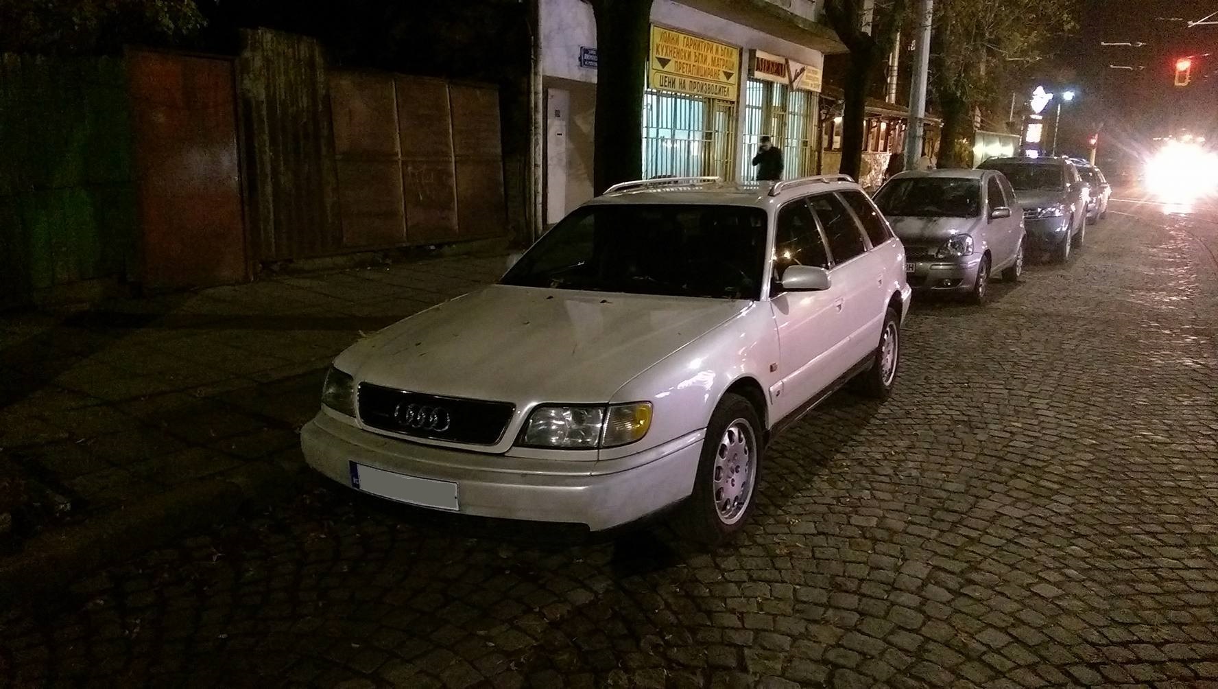

Мнениеот Pepi_Quattro » Пон 13 фев 2017 17:17
Здравейте момчета,
от няколко месеца и аз се радвам на мое си корабче.
В момента е в бокса за смяна на ангренаж и виско, а напролет лека полека ще бъде освежена и външно. Засега съм взел оригинални лайсни и нови джанти - изпаднаха ми ковани 17ки от А8 на много прилична цена.
С интерес следя темата и съм прочел почти всички постове, и се надявам и аз да мога да допринеса за развитието на темата и поддръжката на корабчетата.
Със здраве!
