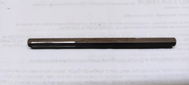

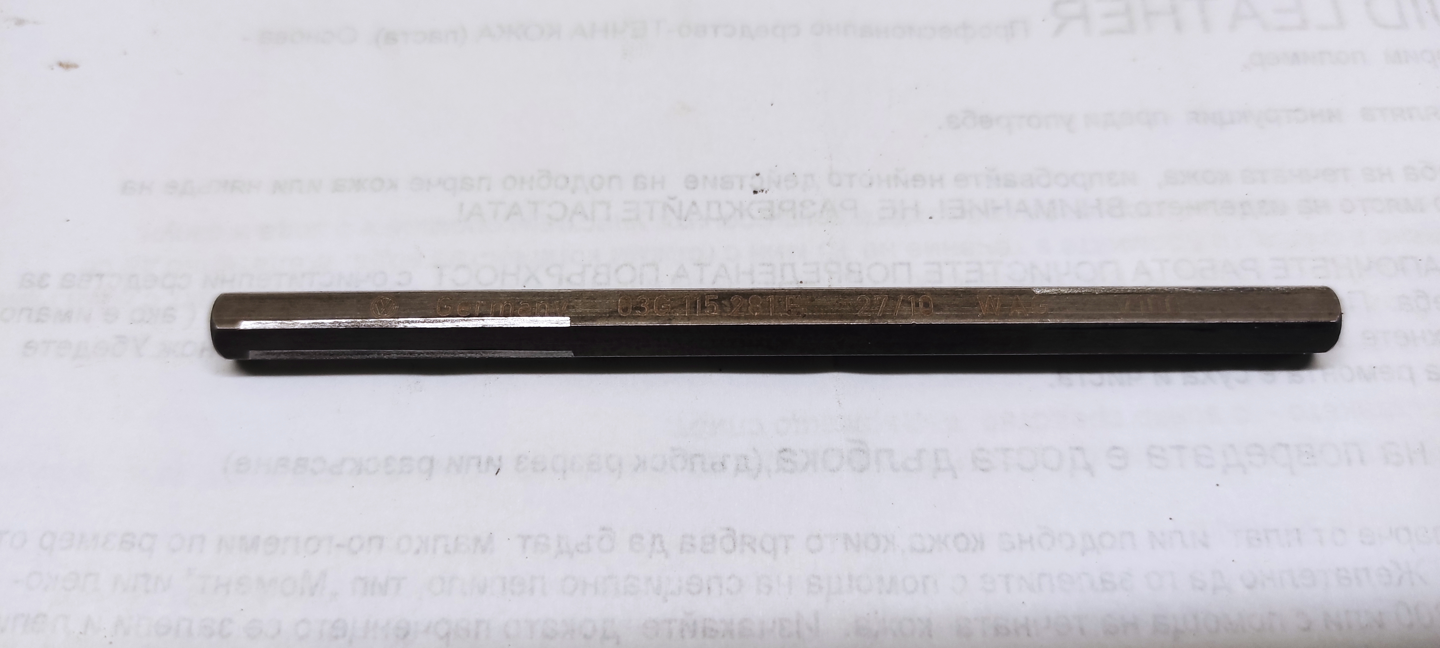

Жоро90 написа:Спрях се на Пасат 2010 2.0 дизел, ръчка. За месец и половина му навъртях 2500км и съм супер доволен, нямам забележки към автомобила.
Относно ЦЦ-то, много ми харесва, но ми дойде ниска, за да видя лявото странично огледало трябваше да се надигам от моята седалка.
Относно този шестограм на маслената помпа, днес с в сервиза ми казаха, че са спрели да ги слагат след 2008 година. Майсторите се сетили за това и казаха, че нямало.
Аз също карам Пасат б7 2010г. двигател CFFB и лично си смених шестограма. Колата ми е на 180 000 км. и го смених превантивно, но имаше още много живот в него. Обаче понеже не плащам за майстори а самият шестограм струва 13 лв. предпочетох да не го мисля. Иначе подобрението при комън рейла в сравнение с PD е че е увеличена дължината на шестограма. От 80 на 100 мм.
