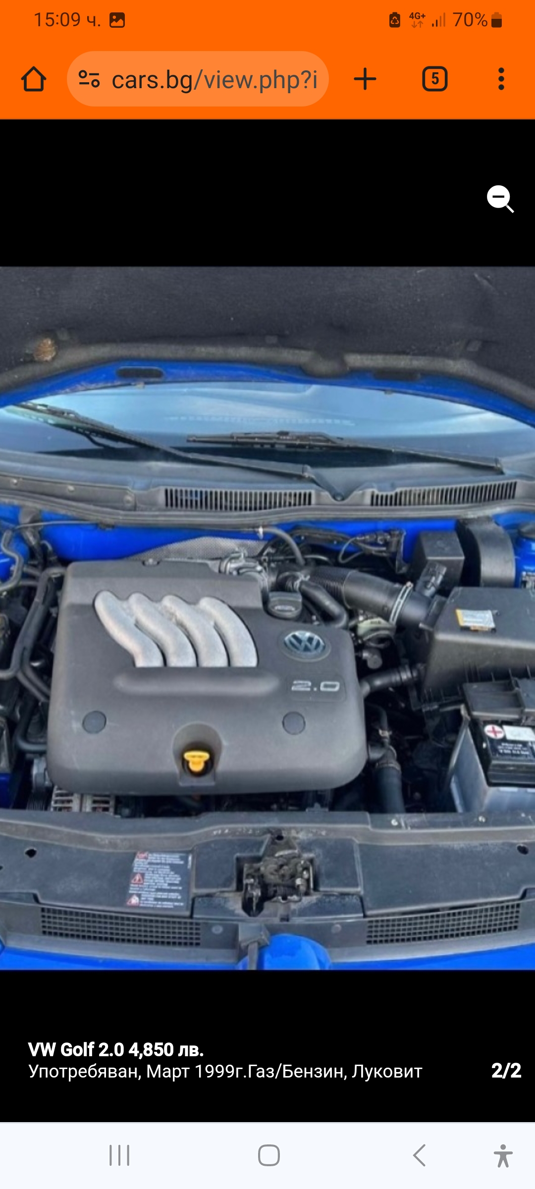

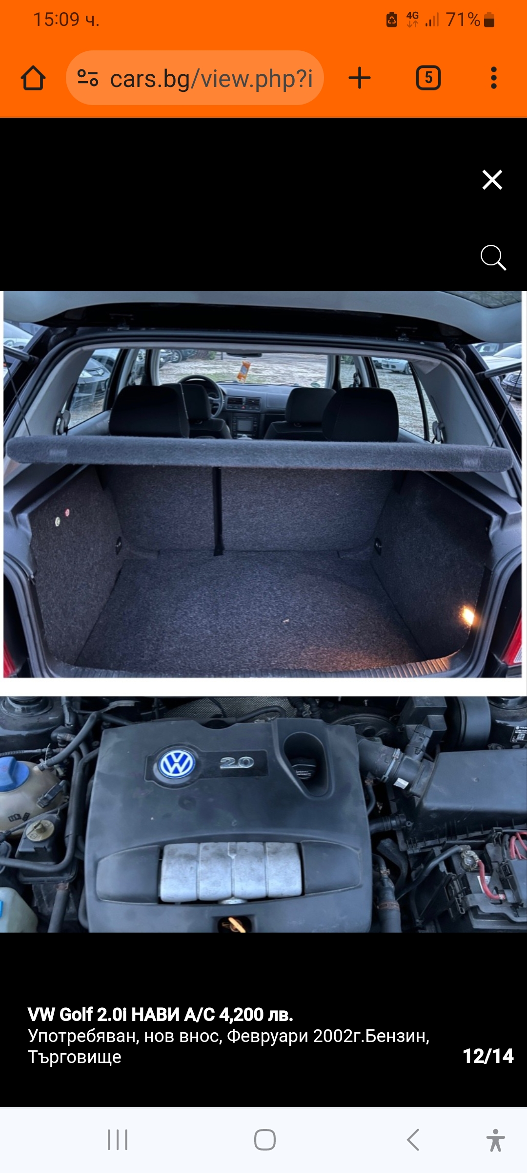

Знам, че темата е много стара, но някой може ли да ми каже разликата между тези два мотора 2.0 115hp.

Не ги знам. Виж визуалната разлика.

Аз я виждам отлично, и не напразно питам за кодовете. С извитите колектори е вероятно AQY. Другата снимка е на по- новите. При тия с правите колектори имаше един с въртящ момент във високите обороти, 3500, или там някъде. Другите са с въртящ момент от 2400 до 4000 оборота, като плато е графиката, не е крива. Иначе са все 2.0/115кс. А по-новите имаха пластмасови смукателни колектори.

Мнениеот ivkoni86 » Нед 14 яну 2024 16:58
Благодаря за отговора. Харесал съм един голф с двигател от първата снимка с правите колектори. Четох някои неща, че похапвали масло и т.н. Незнам по- новите така ли са. Това, че е с пластмасови колектори малко ме притеснява. На газ мисля да го направя.

Мнениеот Zdravko Zankov » Нед 14 яну 2024 17:03
С читав газов инжекцион нещата заспиват. Горенето на масло ще го разбереш като изминеш 500-1000км.
