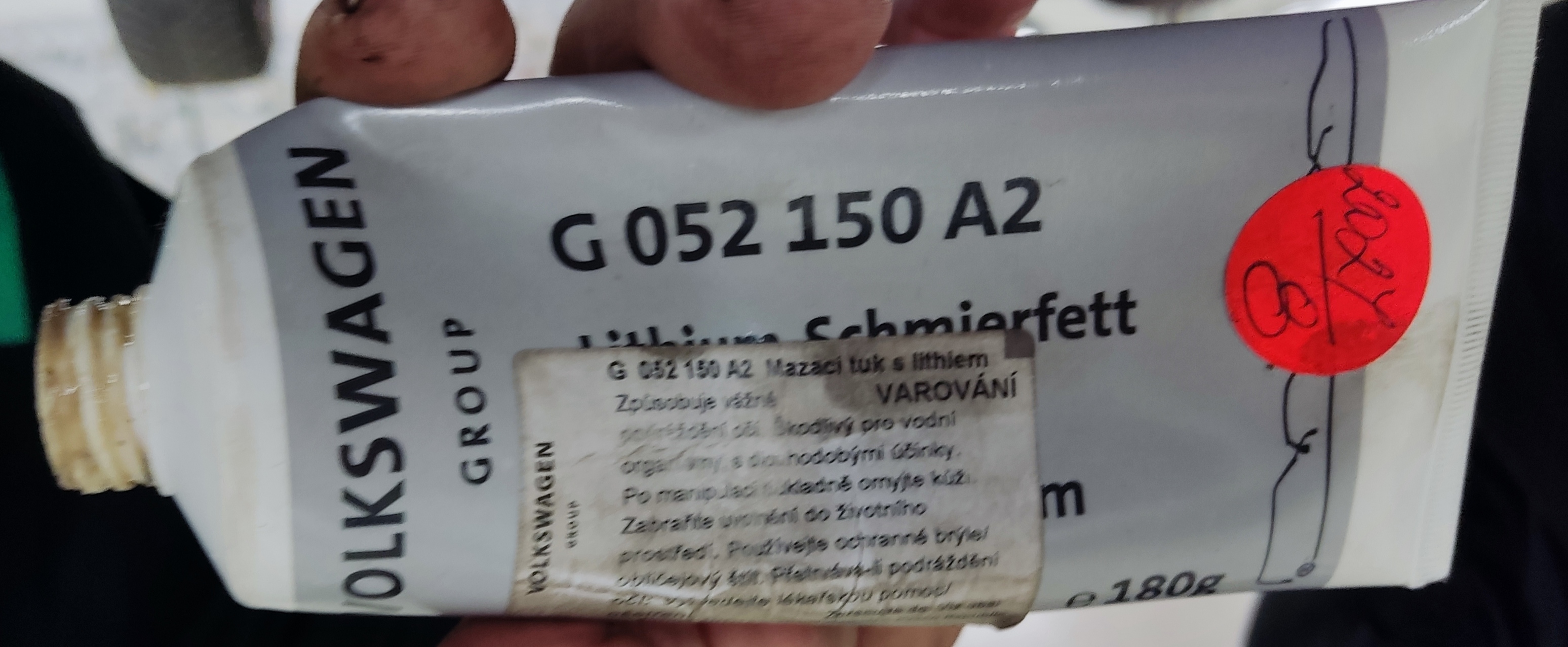

Едва ли е добра идея, по-скоро добре премислена политика ;) Вчера ходих в Еуратек Пловдив по оплакване, че чувам скърцане в студено време по неравности. Колата е октавия 3 на 80 000 км. и 3 години, демек гаранционна. Казаха, аа, това са задните тампони на предните носачи. Помолих да вляза и аз, за да огледам. Вдигнаха я на подемник, яви се един юнак с четка за блажна боя и една тубичка (на снимката), понаплеска по периферията и вика "готово". Питах не се ли сменят в такава ситуация - "аа, не са здрави, само покритието им е паднало" :mhihi

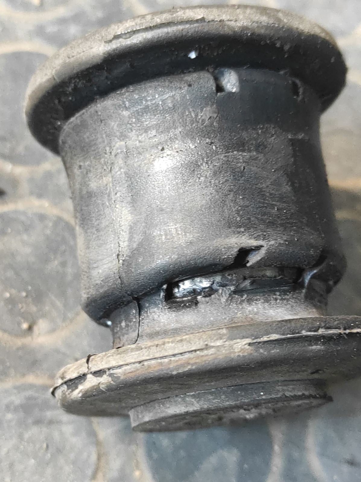

Моите си ги смених в сервиз. Мазане на нещо дето е видимо захабено … Не благодаря :)

Колегата казва, че колата е на три години и тампоните са здрави. Ако е така и се оправя само с периодично мазане, не е срамно да се прави чат-пат .
Смяна на здрави тампони, особено на три годишни и/или оригинални такива, само защото са "видимо захабени", не е най-мъдрия ход. Просто защото не знаеш дали новите оригинални с които ще замениш първоначално сложените в колата, няма да проскърцат още след първата година. А и е загуба на време и пари.

Да разбира се. Въпрос на вкус. Прилагам снимка на моя (тампон на 5 години)… За мен беше грешно всяка година да ходя по два пъти да ги мажа.

На фабрично нов автомобил ми се разскърцаха за 5-6 месеца и към 5000км. Артеона ми почна да тропа на 20 000км, оправи се също с мазане. Смазката е решението, смяната им с нищо не помага. Друг вариант е смяна с тампони от Р, те са по-твърди и нямат такъв проблем, но някой колеги тук коментираха, че се усещат в комфорта.
