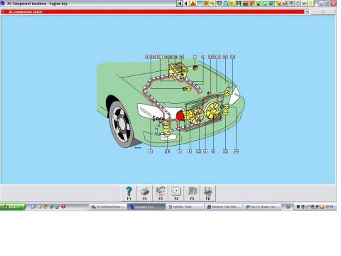

Така и не разбрах къде се намира тази тръба :oops:

При АDY като застанеш срешу двигателя -тръбата се намира долу в ляво. Пред предното ляво колело има 1 черен -/ някога бил/, сега ръждясал цилиндър /ф-р дехидратор/с диаметър около 10 см и дълъг около 1 педя. Отгоре на тзои цилиндър се намира пресостата / д-к вклюателя/. От него излизат 2 тръби алуминиеви. Тази проблемната с 2 чупки слиза надолу ,минава по рога. Отдолу се затиска с кора , ако има.Точно където притиска кората на тръбата има 1 уплътнение от типа на дунапрен.
На рисунката тръбата не е в истинското си положение -показано е схематично
А изнамерих и тука в компа - ето:
