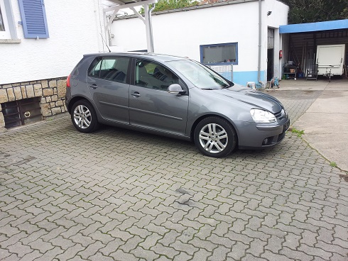

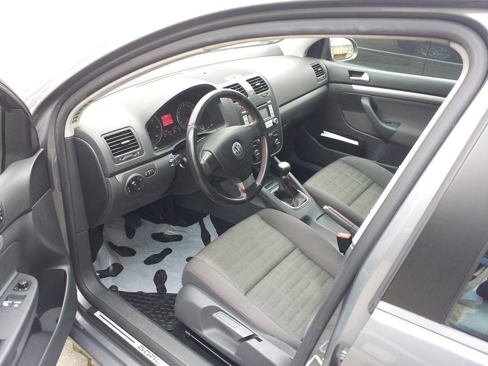

здрвейте колеги след гълго чудене се спрях на голфа днес го купих!Колата е просто 10 класи над скодата 2007 година 120 000км Goal изпълнение с климатроник 6 скорости Парктроник Подгрев на седалките темпомат печка и останалите неща които си има попринцип.Надявамсе да ме слуща като тройката която карах до сега
- christian_cbr
- Мнения: 60
- Регистриран на: Сря 14 мар 2012 1:43
- Местоположение: Sofia
Re: помощ при избор на кола Фабиа rs или Голф 5 тди
ето го и хубавеца
