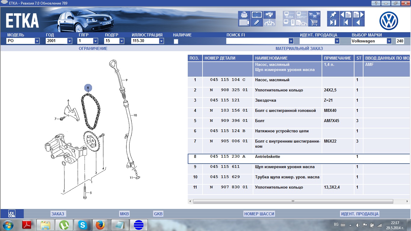

другото важно нещо което трябва да се провери с диагностика са помпа-дюза елементи иначе веригата е на масления привод желателно е да се смени при обслужването качвам схема да я видиш пак казвам мотора е набеден за калпав при правилно обслужване и поддръжка е безпроблемен
